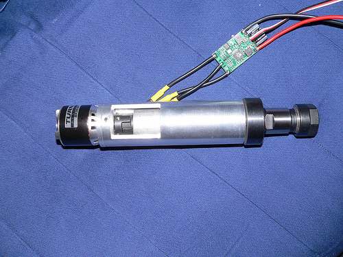

Параллельно для настольного фрезера тоже смотрю на без коллекторные моторы для моделизма. Подобрал мотор http://www.dealextreme.com/p/hobbymate- ... ters-20083 и драйвер для него http://www.dealextreme.com/p/mystery-pr ... lipo-13031
На youtube нашел несколько видео с такими моторами на CNC станках. Интересуют два вопроса - поддерживает ли драйвер мотора стабилизацию оборотов двигателя при повышении/понижении нагрузки на валу? И второе - думаю стоит делать переходной подшипник, потому как родной не рассчитан на боковые нагрузки от фрезы. Я к чему это пишу - какие типы подшипников скоростные и держат нагрузку на 15000 оборотов?
Кто довел этот мотор до рабочего образца? Как впечатления?
ЗЫ - параллельно разобрался как управлять контроллером BLDC мотора без сервотестера :)

Klim_1 писал(а):Я к чему это пишу - какие типы подшипников скоростные и держат нагрузку на 15000 оборотов?
Тут лучше не подшипник, а отдельный вал в подшипниках. Лучше всего посмотреть любой промышленный фрезер и посмотреть какие подшипники стоят там. Обычно производители пишут тип подшипников.
А ты уже продумал, как будешь соединять двигатель и вал или цангу под фрезу?

Я не верно выразился на счет вала в подшипниках. Стоит действительно поставить переходной вал в своей оправке на своих подшипниках. Крепить буду (если получиться) конструкцией напоминающей кардан в авто, только без крестовины, на резиновых вставках. Не знаю как она называется, но такой фокус видел на немецком оборудовании в типографии. Изделие очень похоже на картинку http://upload.wikimedia.org/wikipedia/c ... inches.jpg только вместо центрального переходного креста (которого не будет конструктивно) промежутки заполняются силиконом из тюбика, что любят автомобилисты как герметик. Примерно так и будет передаваться вращение. Если не хватит упругости силикона (что я в принципе сомневаюсь, инерция на таких оборотах у переходного вала огого...) то можно вставить просто обычную резину.
За совет по подшипникам - спасибо!!!

Нашел в просторах Интернета свою мысль но уже в железе
3107033319_58ff1e2872.jpg (7680 просмотров) <a class='original' href='./download/file.php?id=2126&mode=view' target=_blank>Загрузить оригинал (181.38 КБ)</a>
всё уже придумано до нас :)
Re: Шпиндель с RC-модельным двигателем
Это там кардан стоит или муфта с эластомером?
Klim_1
Сообщения: 169
Зарегистрирован: 30 авг 2011, 10:13
Сообщение Klim_1 »
За кардан как таковой никто и ничего не говорил :) кардан без центрального креста - не кардан, а если заполнить эластомером пустоту - выйдет муфта с эластомером! И баста!!! :)

Klim_1 писал(а):Нашел в просторах Интернета свою мысль но уже в железе
любопытная схема, может пригодиться. ссылочку дашь?
