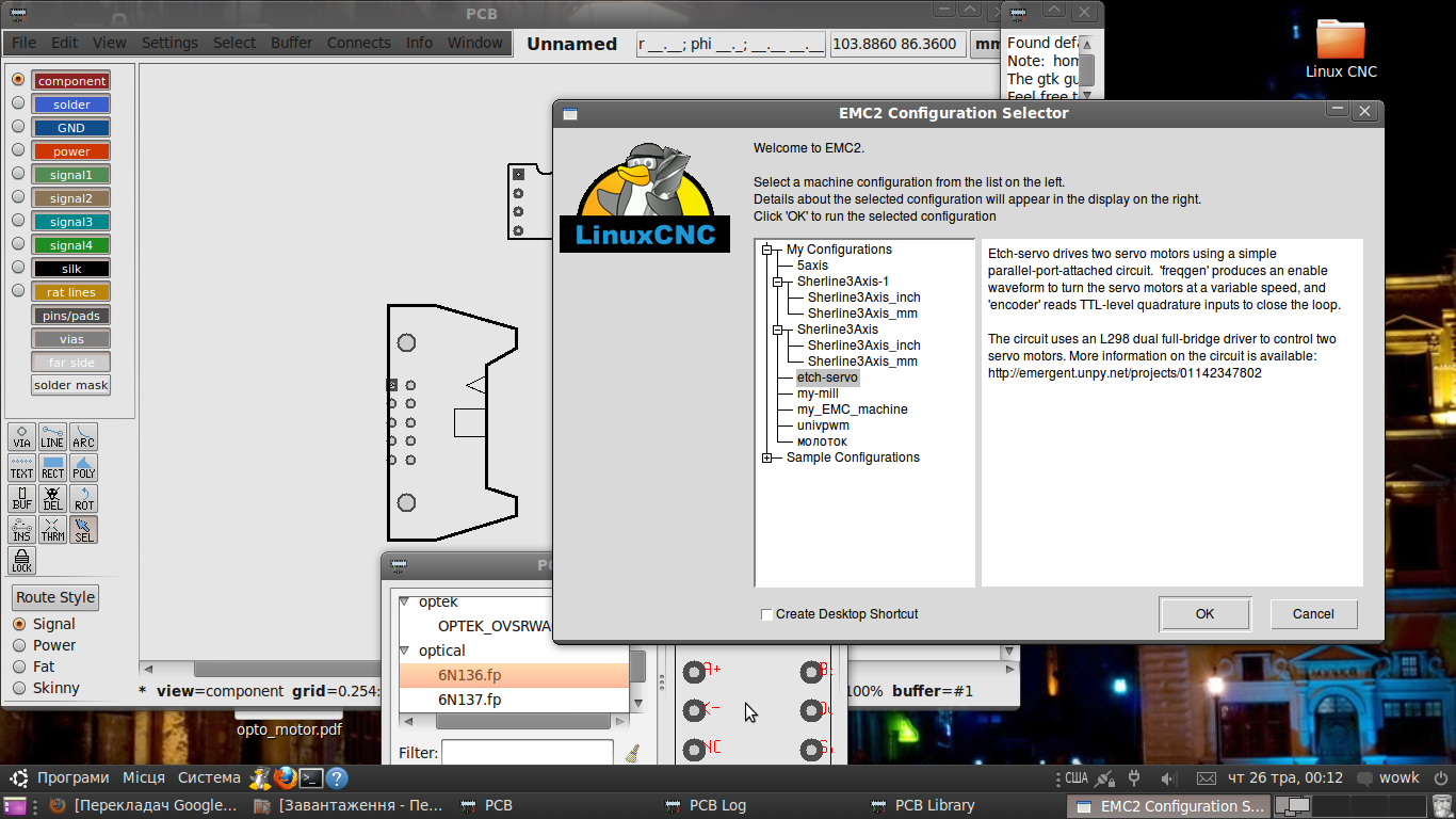

etch-servo вытащил из стандартной конфигурации EMC 2.4.6
сайт проекта
http://emergent.unpy.net/projects/01142347802
вот папочка с конфига
etch-servo.tar.gz
(3.93 КБ) 1319 скачиваний
Екран.png (4657 просмотров) <a class='original' href='./download/file.php?id=1529&mode=view' target=_blank>Загрузить оригинал (329.36 КБ)</a>

Re: Помогите настроить EMC2 для управления 3-мя серводвигате
Странно, этот конфиг похож на старый. Сейчас linkp, вроде, больше не используется. Хотя, я особо не вчитывался, в пятницу вернусь из Мск, посмотрю подробнее.
Вторую плату делать не обязательно, можешь собрать один привод на столе, погонять его понять все преимущества и недостатки и потом сделать остальные приводы.

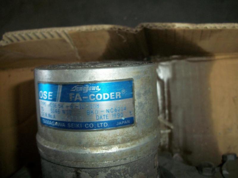

Мой енкриментальний энкодер для экспериментов имеет 2500 тиков на оборот и есть еще три абсолютных "Tamagawa Mitsubishi" :twisted: (попали ко мне на халяву) японских монстра имеющих возможно 5000 или 3000 тиков ... нигде не могу найти на них точной документации.
А где прописывается разрешение энкодера в импульсах на оборот, в INI или в HAL?

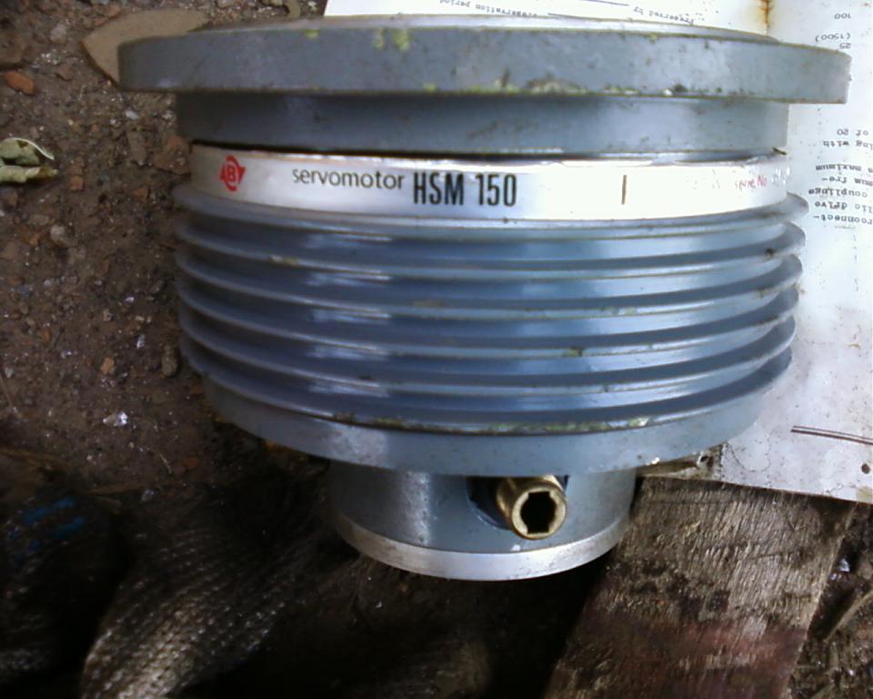

Серво моторчик HSM-150 с сквозным валом 24V 150Wt.

Фото таких же энкодера и двигателя :)
..... короче надо делать испытательный стенд .....
hsm150.jpg (4646 просмотров) <a class='original' href='./download/file.php?id=1534&mode=view' target=_blank>Загрузить оригинал (80.11 КБ)</a>
tamagawa.JPG (4646 просмотров) <a class='original' href='./download/file.php?id=1535&mode=view' target=_blank>Загрузить оригинал (39.42 КБ)</a>
wowk писал(а):А где прописывается разрешение энкодера в импульсах на оборот, в INI или в HAL?
Хороший вопрос, наверное в hal, энкодеры обрабатываются компонентом encoder, вроде у него был параметр scale, который будет задавать отношение тиков к перемещению в основных единицах.

Я почитал внимательнее инфу с сайта проекта
по etch-servo и получается что на управление одним осью используется три пины. Два задают направление а третья используется для регулировки скорости. Самое интересное является то что пин, который используется как правило для прерывания работы драйвера силового моста с другой целью, например для аварийного выключения силовой схемы, регулирует скорость ..... :shock: да .... нестандартно ...
чего-то такого вроде
loadrt encoder num_chan = 1
addf encoder.update-counters base-thread
addf encoder.capture-position servo-thread
setp encoder.0.position-scale 20.000000
net Xpos-phase-a encoder.0.phase-A
net Xpos-phase-b encoder.0.phase-B
net Xpos-index encoder.0.phase-Z
net Xpos-phase-a <= parport.0.pin-10-in
net Xpos-index <= parport.0.pin-11-in
там тоже нет .... возникает вопрос рабочий ли этот конфиг.

Не совсем. Нужно все это дело завернуть в PID. Т.е. создать 3 pid контроллера, и на pid.N.command подавать желаемое перемещение, на pid.N.feedback encoder.counts, а с pid.N.output снимать управление на серву, т.е. на pwmgen. Из дома по-подробнее напишу.
И еще, в описанный тобой энкодер не заходит фаза B :?.
