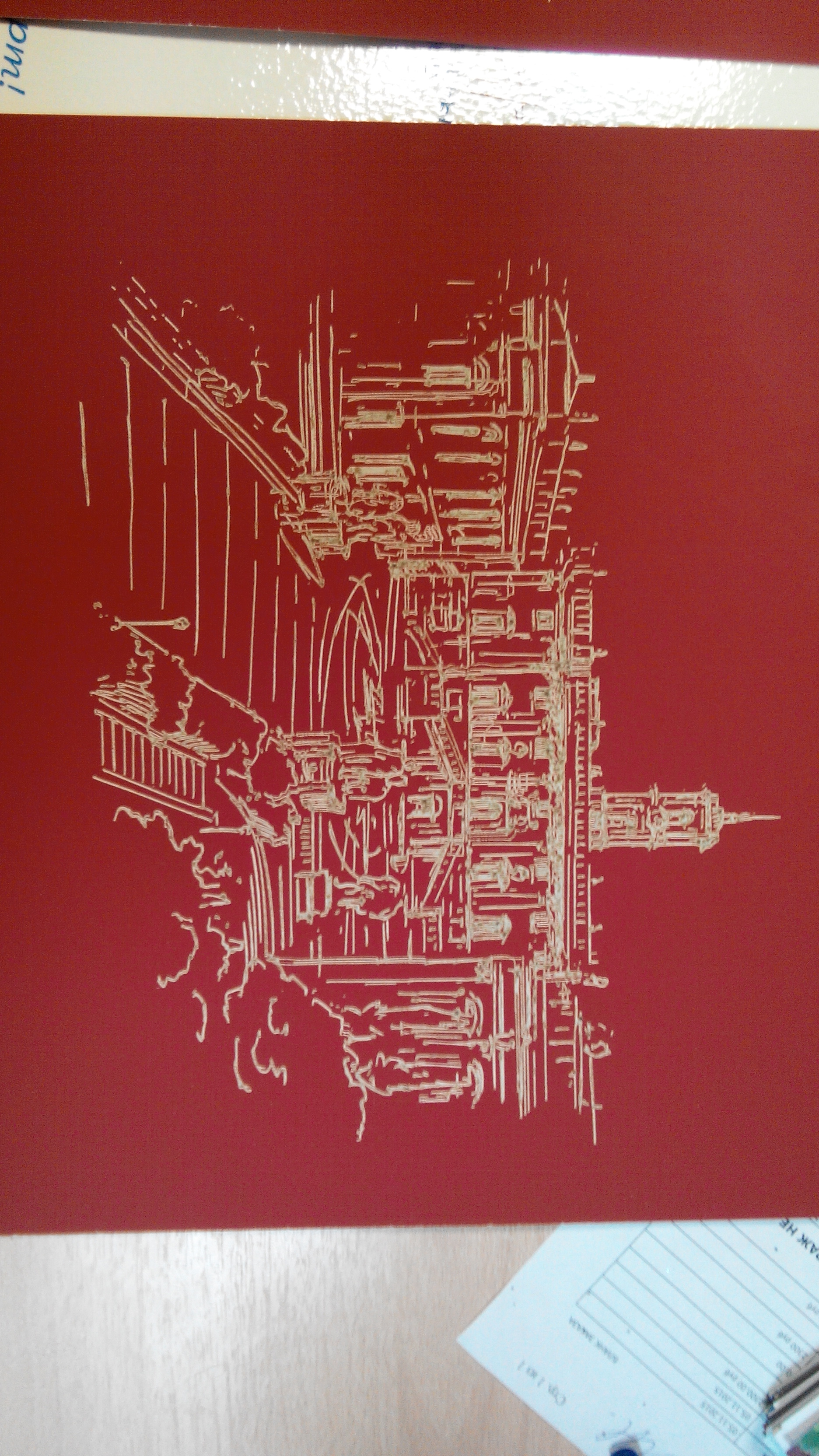

merryroger45680, А ширина прорезанной линии какая? Или диаметр луча в фокусе? Нет таких данных? Скорость малавата будет аднака. Или я не правильно прочитал. У нас соседи режут на 30-ти ваттном на 15% мощиности, вроде шустро, скорость могу прошпионить.

ну у меня все-таки 3 Вт )))
ширина линии на выпуклый военно-морской глаз около 0,3 мм для скорости 150 мм/мин, для скорости 500 мм/мин - 0,2 мм.
на фото видна ширина, я специально линейку положил

merryroger45680, Пардоньте, не увидел "Загрузить оригинал" посмотрел детально - вродь должно устроить . Попробую сфотать прожжённую у соседей маску, если получится.

немного поизвращался с выжиганием тачкавера =))) сейчас подбираю скорости, но похвастаться уже хочется =))
