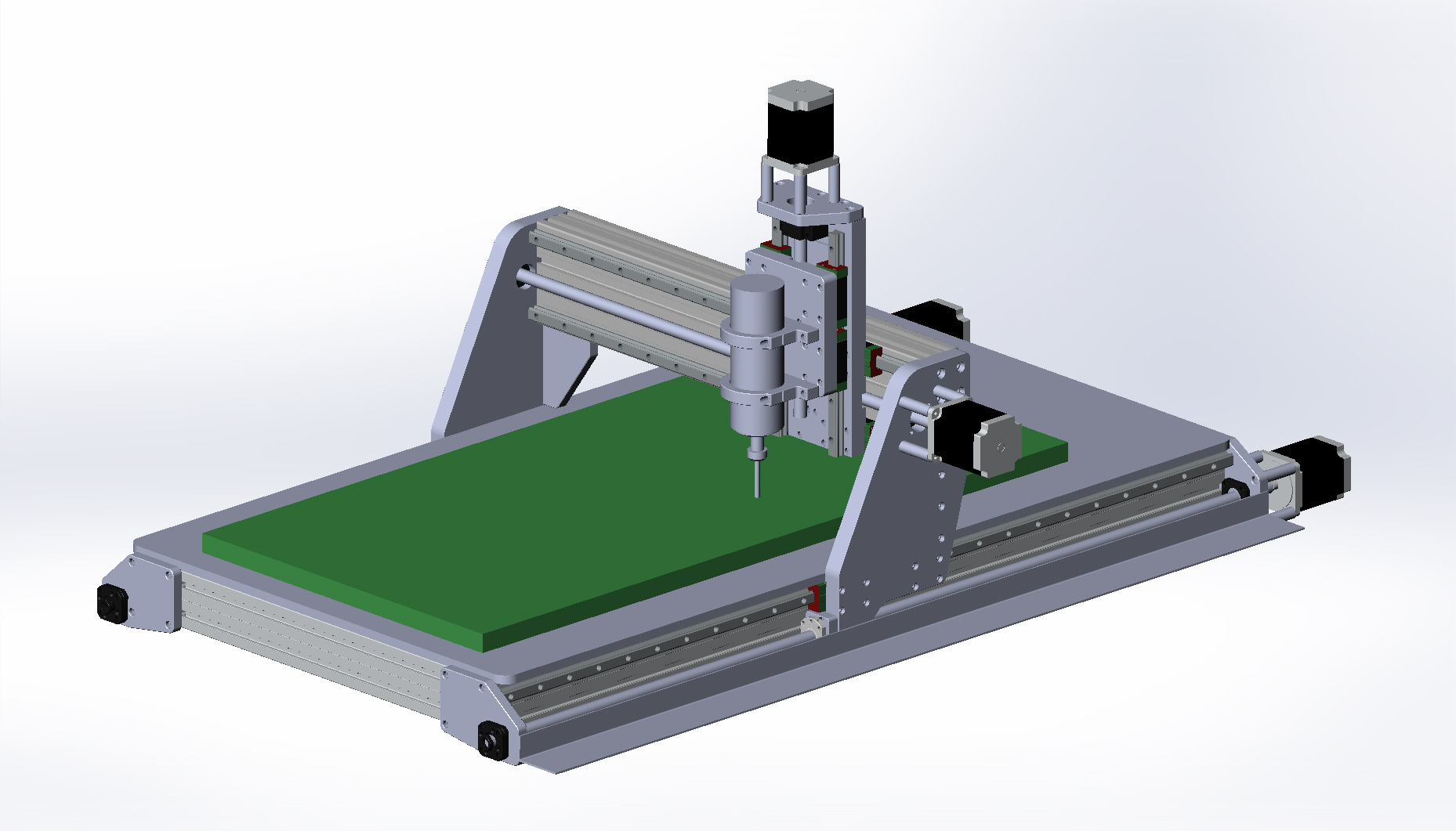

Если у вас будет внизу широкая поперечина с каретками на ней то при изгибе под действием ходового винта нагрузка прийдется именно на нее, а если на боковинах то по факту у вас начнут выбираться люфты в каретках + изгиб валов + изгиб поперечины. То есть поперечина будет работать на изгиб, а не на сдвиг. Даже в случае рельс все будет нездорово, про валы вообще говорить не стоит.
Как бы пройденный этап, первый станок я делал с каретками на боковинах, портал можно было отогнуть просто рукой на полмиллиметра легко.
А рычаг там увеличится буквально на 10-15мм что не критично.
Re: Фрезер а-ля PLRA3 645х345х95мм
Рычаг увеличевается почти на толщину конструкции станины. Люфты плохо в любом виде и их быть недолжно поперечина обязательно плоская широкая она работает на ребро передает движение от гайки к боковинам. Каретки на боковинах жесче связаны с боковинами что важно а если их поставить на поперечину то хлипкость добавляет стык боковины с поперечиной.

Разнос кареток на рельсе сколько лучше взять? Сейчас у меня 150 мм. Я правильно понял, что чем больше разнос, тем больше будет жесткость на перекос портала?
AVK74
Сообщения: 1831
Репутация: 335
Откуда: Уфа
Сообщение AVK74 »
У меня при ширине поля 430мм разнос 200мм. Но каретки стоят на поперечине. Жесткости вполне.
Ясно дело, чем шире каретки стоят тем больше жесткость, меньше влияние люфтов в каретках.

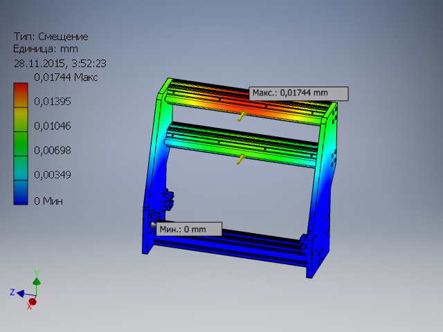

Моделирование нового варианта. Улучшение в 4 раза!
Усилие по 250 Н на рельс (2478 просмотров) <a class='original' href='./download/file.php?id=64602&mode=view' target=_blank>Загрузить оригинал (229.88 КБ)</a>
[TARAN]>
Сообщения: 616
Репутация: 58
Сообщение [TARAN]> »
Нижнюю перекладину лучше сделать шире.
Может 2 30 на 60 поставить?...

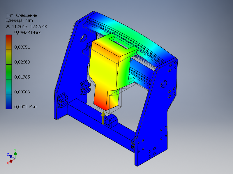

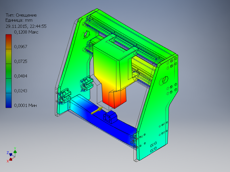

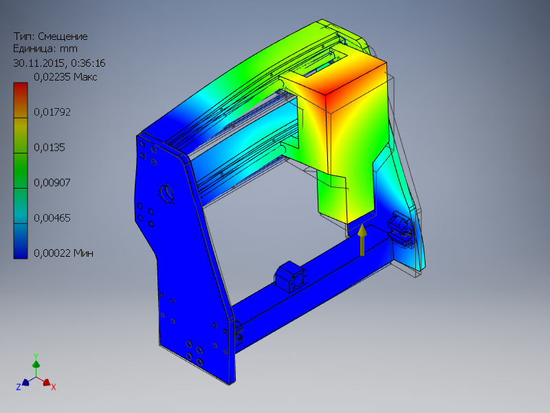

Продолжаю моделировать. Подготовил более точную модель портала. Вместо оси Z подвесил болванку-заменитель. Станину и рельсы по Y в расчет не принимаем, считаем, что они "идеальные". Усилие 500 Н отдельно по 3 осям. Теперь результаты похожи на правду.
Ось Y (2413 просмотров) <a class='original' href='./download/file.php?id=64757&mode=view' target=_blank>Загрузить оригинал (355.06 КБ)</a>
Ось Y
По оси Y нижняя балка дает смещение около 0.03мм всего портала, далее среднюю балку выгибает назад, верхнюю - вперед, шпиндель встает под углом и на на конце накапливается уже 0.12мм. Вывод - смысла усиливать балку внизу нет никакого, пока не решим с выгибанием средней.

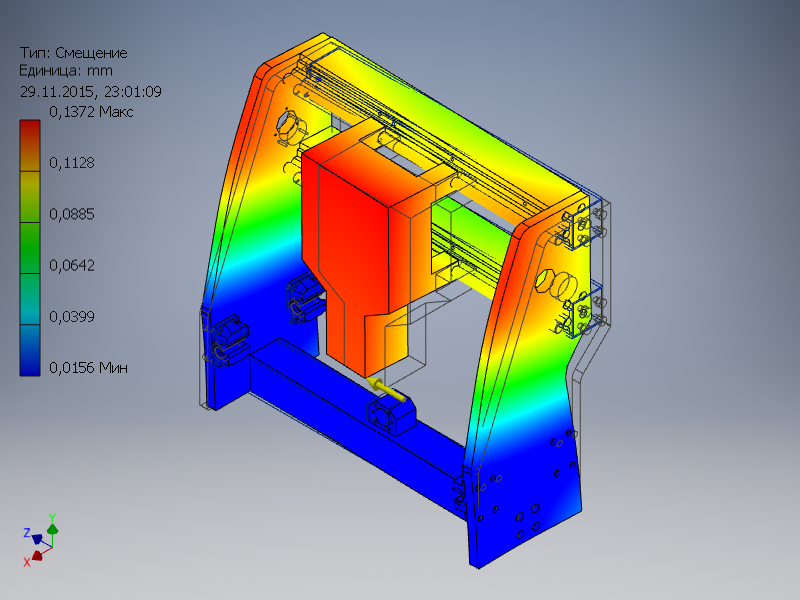

Ось X (2413 просмотров) <a class='original' href='./download/file.php?id=64758&mode=view' target=_blank>Загрузить оригинал (357.82 КБ)</a>
Ось X
По оси X тупо гнутся боковины (а я думал 16мм это толстые), и портал ведет винтом. В итоге 0.13мм
Ось Z (2413 просмотров) <a class='original' href='./download/file.php?id=64759&mode=view' target=_blank>Загрузить оригинал (321.27 КБ)</a>
Ось Z
По сравнению с XY тут все отлично, смещение 0.044мм.
Если боковины вместо 16мм поставить 25мм, то получается смещение по Y 0.10мм (изм. незначительно), по X 0.063 (улучшение в 2 раза), по Z 0.038 (изм. незначительно).
Какие будут предложения?
Последний раз редактировалось evgbog 29 ноя 2015, 21:54, всего редактировалось 1 раз.
[TARAN]>
Сообщения: 616
Репутация: 58
evgbog писал(а):По оси Y нижняя балка дает смещение около 0.03мм всего портала, далее среднюю балку выгибает назад, верхнюю - вперед, шпиндель встает под углом и на на конце накапливается уже 0.12мм. Вывод - смысла усиливать балку внизу нет никакого, пока не решим с выгибанием средней.
На ней крепиться гайка швп. Если сместить болванку заменитель в крайнее положение и подать нагрузку, что выйдет?
изгиб стоек портала можно победить укосинами или ребрами

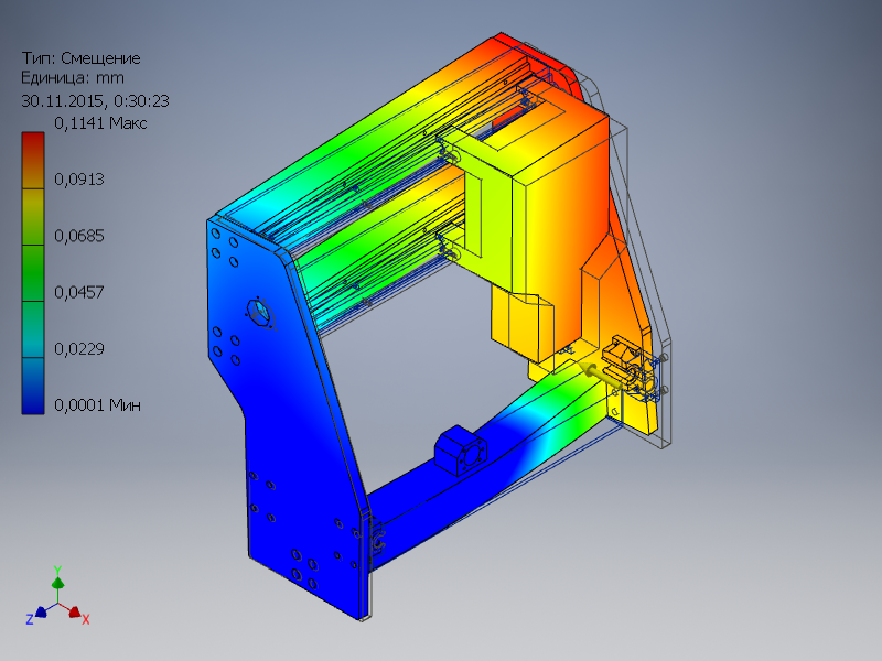

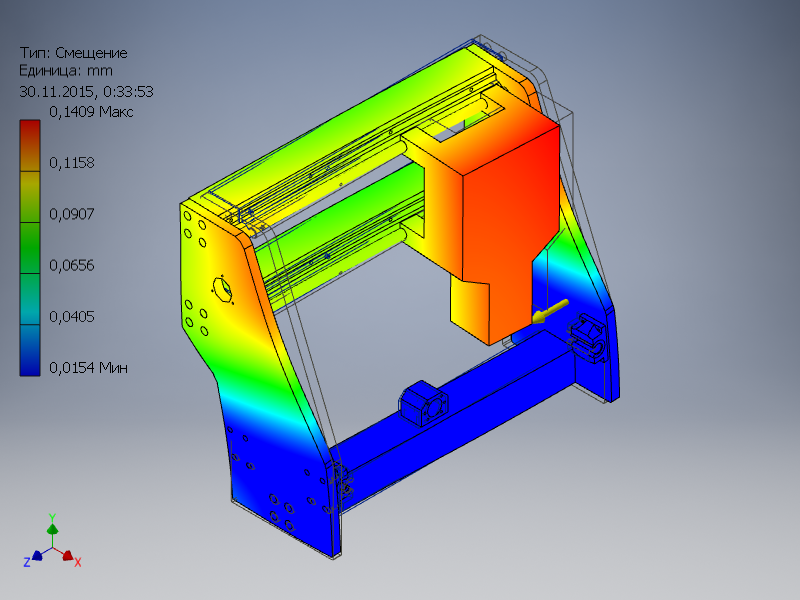

[TARAN]> писал(а):Если сместить болванку заменитель в крайнее положение и подать нагрузку, что выйдет?
Вот смещения в крайнем положении оси Z (Y: 0.114мм, X: 0.14мм, Z: 0.022мм). Действительно, сейчас вклад нижней балки гораздо больше, но с другой стороны верхние балки меньше выгибаются, и суммарное смещение фактически не поменялось.

Ось X крайнее (2387 просмотров) <a class='original' href='./download/file.php?id=64783&mode=view' target=_blank>Загрузить оригинал (348.21 КБ)</a>
Ось X крайнее
Ось Z крайнее (2387 просмотров) <a class='original' href='./download/file.php?id=64784&mode=view' target=_blank>Загрузить оригинал (350.58 КБ)</a>
Ось Z крайнее

Что толку от всего этого моделирования если это по факту сферический конь в вакууме. Как оно считает? Вот вы давите на правую часть портала. Окееей. А вся нагрузка должна приходиться на рельсы и ШВП, которых вообще нет. А давить нужно на ШВП, эакрепив шпиндель.
По сути дела жесткость портала будет определяться самой слабой частью. В данном случае это нижняя поперечина. Которая у вас по факту вообще не принимает участие в расчетах.
evgbog
Сообщения: 44
Зарегистрирован: 10 ноя 2015, 17:33
Репутация: 7
Сообщение evgbog »
AVK74 писал(а):По сути дела жесткость портала будет определяться самой слабой частью. В данном случае это нижняя поперечина. Которая у вас по факту вообще не принимает участие в расчетах.
Не соглашусь, очень даже принимает. Как раз на нижней поперечине закреплен держатель гайки ШВП, на которую наложена зависимость "Идеальная опора". Т.е. мы прикладываем нагрузку к шпинделю, и выгибается в т.ч. нижняя поперечина. Не вижу разницы давить на гайку ШВП и закреплять шпиндель или давить на шпиндель и закреплять гайку ШВП, как в моем случае.
На картинке по оси Y четко видно, как выгнулась назад нижняя поперечина.
AVK74 писал(а):Вот вы давите на правую часть портала. Окееей.
В этой модели я давлю исключительно на нижнюю часть шпинделя, в месте соприкосновения инструмента с заготовкой.
AVK74 писал(а):Что толку от всего этого моделирования если это по факту сферический конь в вакууме. Как оно считает?
Считаю, что модель адекватная. Она в т.ч. учитывает рычаги заготовка-шпиндель-осьZ-осьХ. Можно также смоделировать остальные оси, и итоговым результатом будет сумма по 3-ем моделям.

Вот-вот о чем и речь. Держатель ШВП не может быть "идеальной опорой" как вы сделали. Он может быть только осью приложения силы.
Свернуться порталу не дают каретки. Реакции сил приходятся именно на них. И если они стоят на боковинах, поперечина портала работает на изгиб, правильно? А если каретки стоят прямо на поперечине то на сдвиг. Чувствуете разницу? Толщина поперечины 10-15мм, а если между каретками 150мм то и на сдвиг эти 150мм и будут работать.
evgbog
Сообщения: 44
Репутация: 7
Сообщение evgbog »
AVK74 писал(а):Вот-вот о чем и речь. Держатель ШВП не может быть "идеальной опорой" как вы сделали. Он может быть только осью приложения силы.
Каретки на боковине у меня зафиксированы на осях только в радиальном направлении, двигаться вдоль оси им (и порталу) модель не мешает. Идеальная опора также фиксирует только в одмом направлении, т.е. выгибаться вверх поперечине тоже ничего не мешает.
Давайте, более конкретно. На выложенных картинках видно (отмечено градиентом), как деформируется механика. Укажите, где на ваш взгляд деформации не соответствуют реальности?

AVK74 писал(а):Ибо есть люфты и изгиб рельс, которые у вас вообще не нарисованы.
Так я сейчас моделирую только портал, рельсы по Y не учитываю, но это не мешает смотреть и оптимизировать портал.
Вроде как понятно, что установка кареток на боковинах портала позволяет повысить жесткость конструкции, т.к. не будет сильной зависимости от жесткости перехода нижняя перекладина - боковина.
Можно вообще поставить 2 мотора по Y, и тогда вообще это нижняя перекладина не нужна будет.
