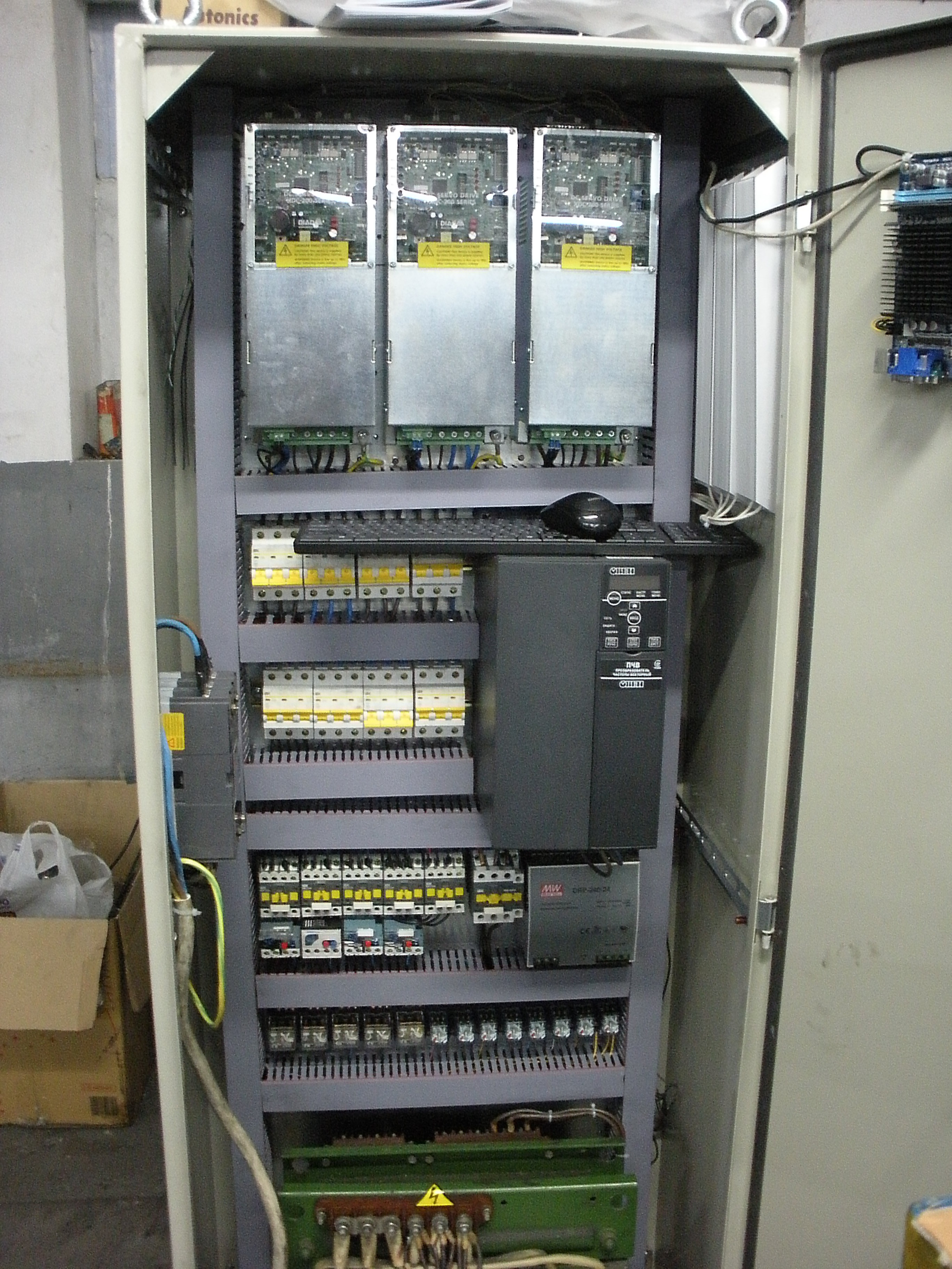

alex27.01 писал(а):Сверху не киевские привода?
Да они самые, второй проект на них.
alex27.01 писал(а):ПИЩ6 в топку,
Все датчики будем менять, коробку выбрасываем.

Шкаф практически закончен.
DSCN0254.JPG (6588 просмотров) <a class='original' href='./download/file.php?id=66883&mode=view' target=_blank>Загрузить оригинал (2.36 МБ)</a>
Сегодня заказчик решил оставить коробку и восстановить смену инструмента :thinking: :think:
При первых запусках пока с X и Y проблем не выявил, по Z на старой системе был сбой и ось улетела вверх. Даже в ручную не смогли провернуть ШВП, буду ждать ремонта по механике, свою работу на %71 выполнил.

Demetrius писал(а):Шкаф практически закончен.
Внизу слева под частотником контакторы или пускатели?

john1987887 писал(а):Внизу слева под частотником контакторы или пускатели?
Контакторы с тепловыми реле.
Все отлично сделано, красота))) А вот контакторы вроде китайчатина - не по феньшую(((

tooshka писал(а):А вот контакторы вроде китайчатина - не по феньшую(((
Я давал список что нужно, а заказчик сам покупал, как всегда эконом вариант.
Re: Модернизация ГФ2171С6
tooshka писал(а): А вот контакторы вроде китайчатина - не по феньшую(((
Абы выбраны были адекватно, тогда и работать будет... Ничего высокотехнологичного там нет...

sser писал(а): Смена инструмента похоже озадачила....
К несчастью смены инструмента не будет, так как все энкодеры перенесли с двигателей на ШВП. По Z стоит снизу и мешает сменщику.
Никита Александрович писал(а): А сколько вообще может стоить такая вот модернизация 2171
Не дешево. На этом станке полностью перешлифованы ШВП, новые гайки, восстановлены направляющие, и на данный момент замена некоторых шестерен коробки шпинделя.
