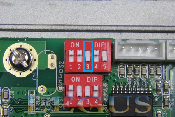

... Например если тут почитать с картинками вынимательно? :) :
http://legus39.ru/product_details.php?item_id=1244
Это конечно не PowerMax ASU27-75. Но вдруг что прояснит, мало ли . Бегло по гугелу прошарился

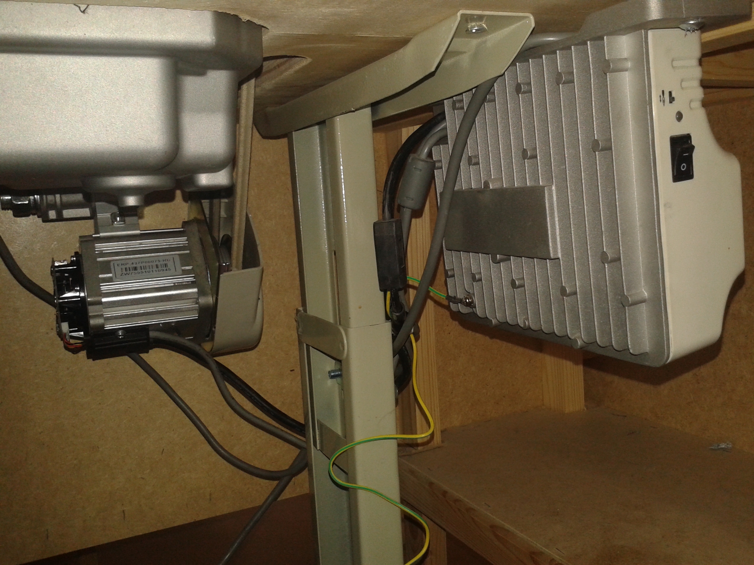

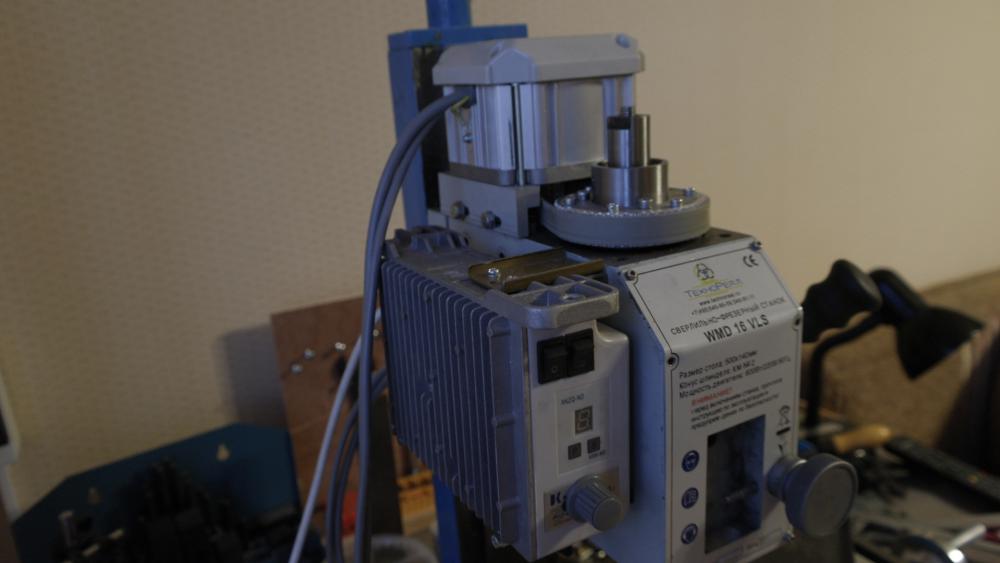

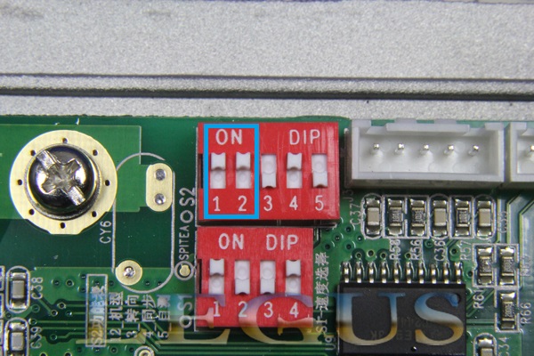

Включаем 1-2 в верх, а 3 переключаем направление вращения.
В этом режиме мотор работает на максимальной скорости, но скорость регулируется нажатием педали, аналогом.
Единственное не сорвет ли ему башку ели на оборотах ему резко 3 включить?
Я такой мотор фотал в начале темы, даже видео снял, уже на машине стоит, врятд ли проверить получится.

Разобрал один похожий привод в надежде допилить до сервы. На плате управления стоит обычный 8-разрядный процессор 51 сериии с 3-х фазным шимом. Из этого следует. что мощности 8 разрядного процессора не хватит чтобы завести в него сигнал с внешнего инкрементального энкодера, а также для качественного формирования ПИД-регулятора. Ну не хватит ресурсов! В итоге проц просто не пригоден для этого. Стоял бы там 32 разрядный процессор то тогда можно было бы что то сделать...

В моторе, который я разобрал имеются только датчики холла. Если на низких оборотах посильнее затормозить вал, то наблюдаются рывки вращения ротора от одного датчика холла до другого. Чтобы скорость вращения была стабильной нужна обратная связь по скорости, которую можно обеспечить наличием обратной связи с энкодера, резольвера или тахогенератора. Поэтому обеспечить постоянство вращения только от датчиков холла проблематично.
Также у контроллера двигателя регулировка оборотов осуществляется магнитоуправляемой микросхемой, как в ручке газа современных велосипедов с электроприводом. Напряжение выдаваемое с данной микросхемы изменяется в интервале примерно от 1,5 до 3 вольт. При этом вращение всегда осуществляется в одну сторону.
Заставить вращаться двигатель в другую сторону можно только программно, через кнопки.
Чтобы плата управления понимала разнополярный сигнал управления и при этом двигатель вращался в ту или другую сторону и не было перегрузки по току, нужно заново переписать программу процессора и на входе добавить нормирующий операционник.

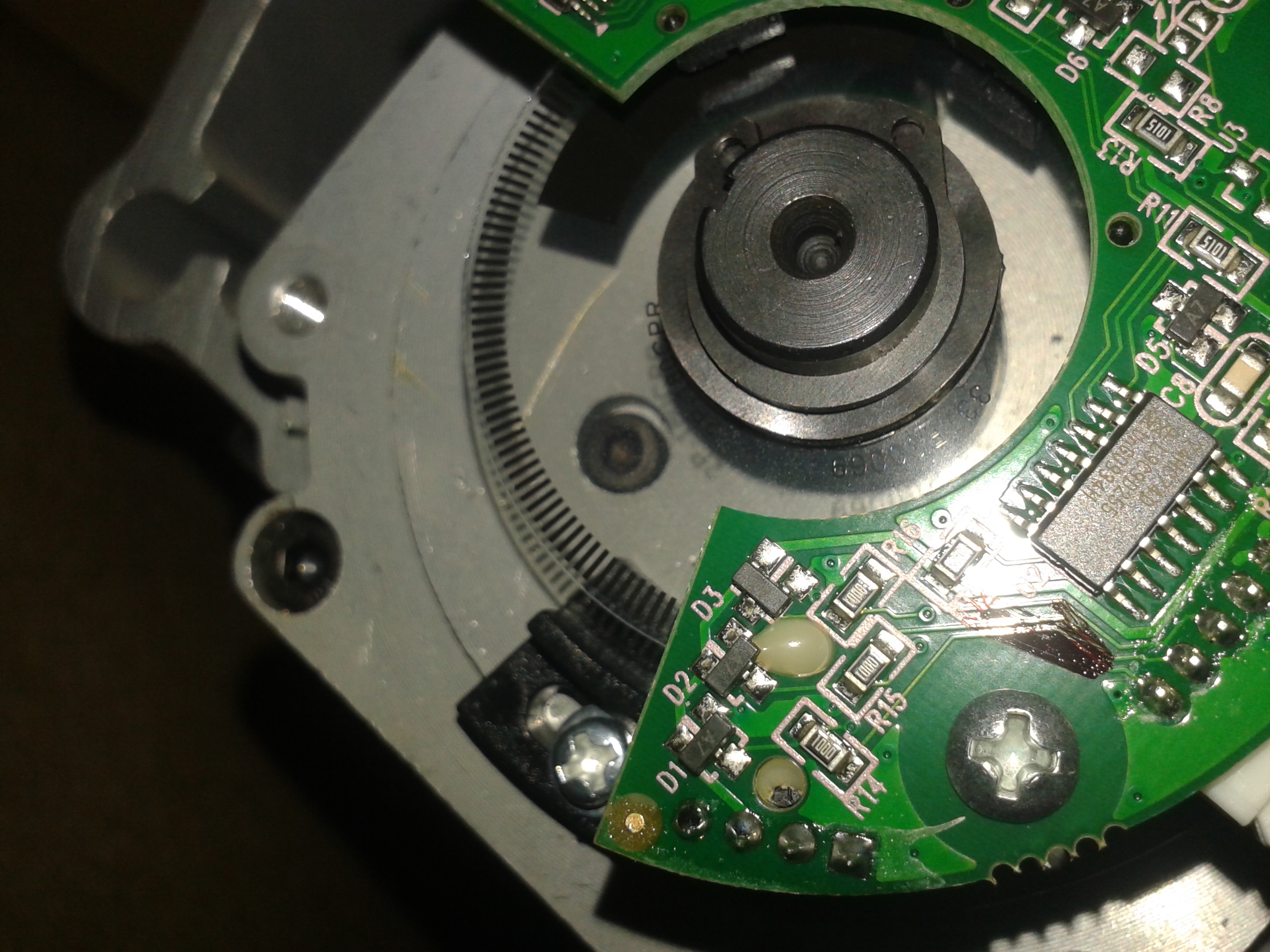

Как обещал, фото
20151124_165735.jpg (3013 просмотров) <a class='original' href='./download/file.php?id=64490&mode=view' target=_blank>Загрузить оригинал (1.78 МБ)</a>
20151124_165816.jpg (3013 просмотров) <a class='original' href='./download/file.php?id=64491&mode=view' target=_blank>Загрузить оригинал (1.67 МБ)</a>

den_sibirskiy писал(а):Digital AC Servo Control System AH(D)21-55, PowerMax ASU27-75
Есть фотографии микросхем крупным планом с маркировками - пока не вылаживаю.
Можете посмотреть и сообщить какие процессоры стоят на платах ? Если на этих приводах есть энкодеры, то должен стоять приличный процессор, с интегрированным аппаратным интерфейсом энкодеров. Если проц из серии доступных, то может и есть смысл переписать программу для проца.

Duhas
Сообщения: 1842
Репутация: 285
Откуда: Красноярск
Re: Дешевые сервы на 750 и 550Вт
Сообщение Duhas »
на одной из плат была видна вроде бы ATmega8 или близкое от ATMEL..
