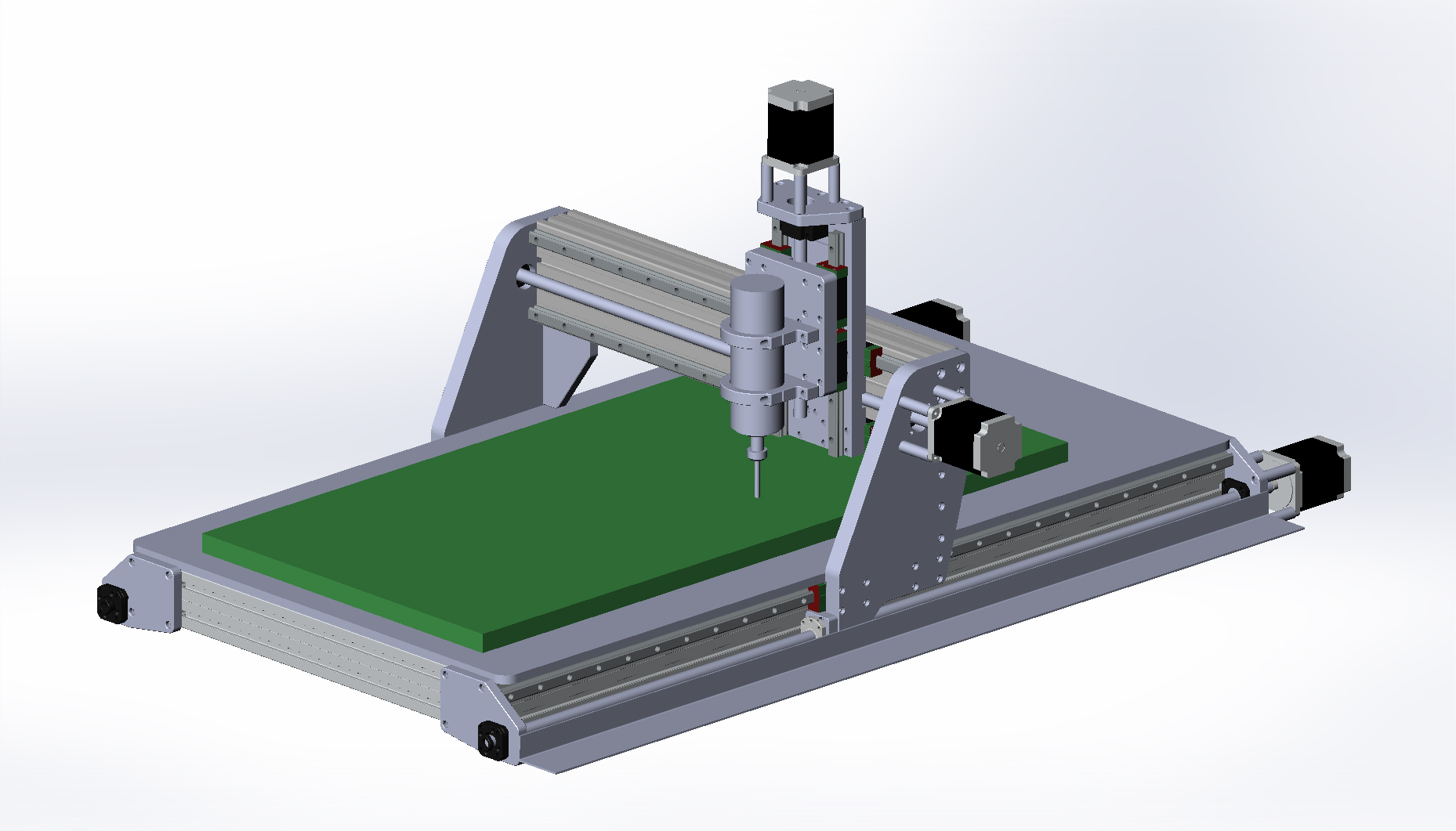

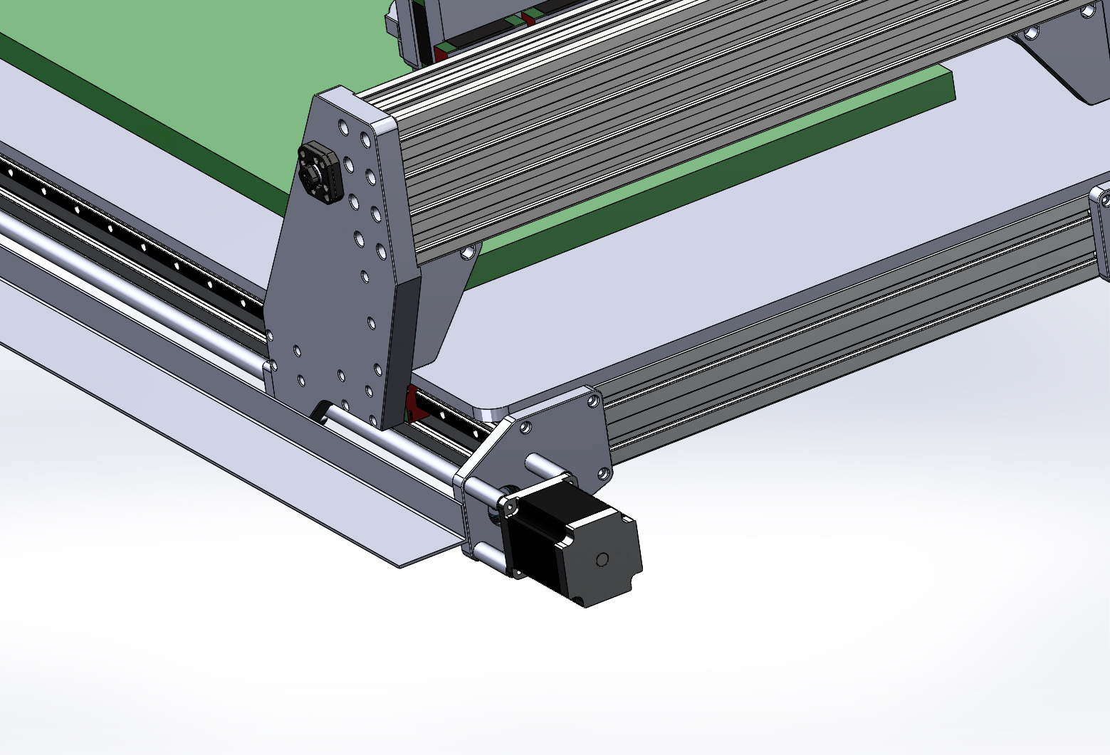

Re: примитивный ЧПУ из профиля 1200х600х120
установил 86 мотор.
5.JPG (4852 просмотра) <a class='original' href='./download/file.php?id=63769&mode=view' target=_blank>Загрузить оригинал (548.91 КБ)</a>
причесал остальные движки. осталось продумать мелочевку типа датчиков и прокладки проводов.
станок.JPG (4786 просмотров) <a class='original' href='./download/file.php?id=63849&mode=view' target=_blank>Загрузить оригинал (355.35 КБ)</a>
trafbite
Сообщения: 920
Репутация: 28
Сообщение trafbite »
А вот вопрос: зачем по Х и У (по Z вроде по-другому никак) ШД смонтированы на цилиндрических проставках, только для того, что бы была возможность поставить опоры ШВП вблизи ШД?
да именно для этого.
niksooon
Сообщения: 2008
Репутация: 1207
Откуда: Кашира
Сообщение niksooon »
Стесняюсь спросить..... а швп нельзя под стол поглубже утопить? ведь при работе все го......ще сверху на них посыплеться.....
magnetic
Сообщения: 409
Репутация: 73
Сообщение magnetic »
Хорошо бы и от двух движков по Х в сторону одного посмотреть.
Винты топить некуда там и так вплотную к профилю. Насчет одного винта подумаю когда момерию жесткость на перекос портала на станке росфрезер. Если с одним винтом жесткость окажется нормальной то можно ставить один винт.

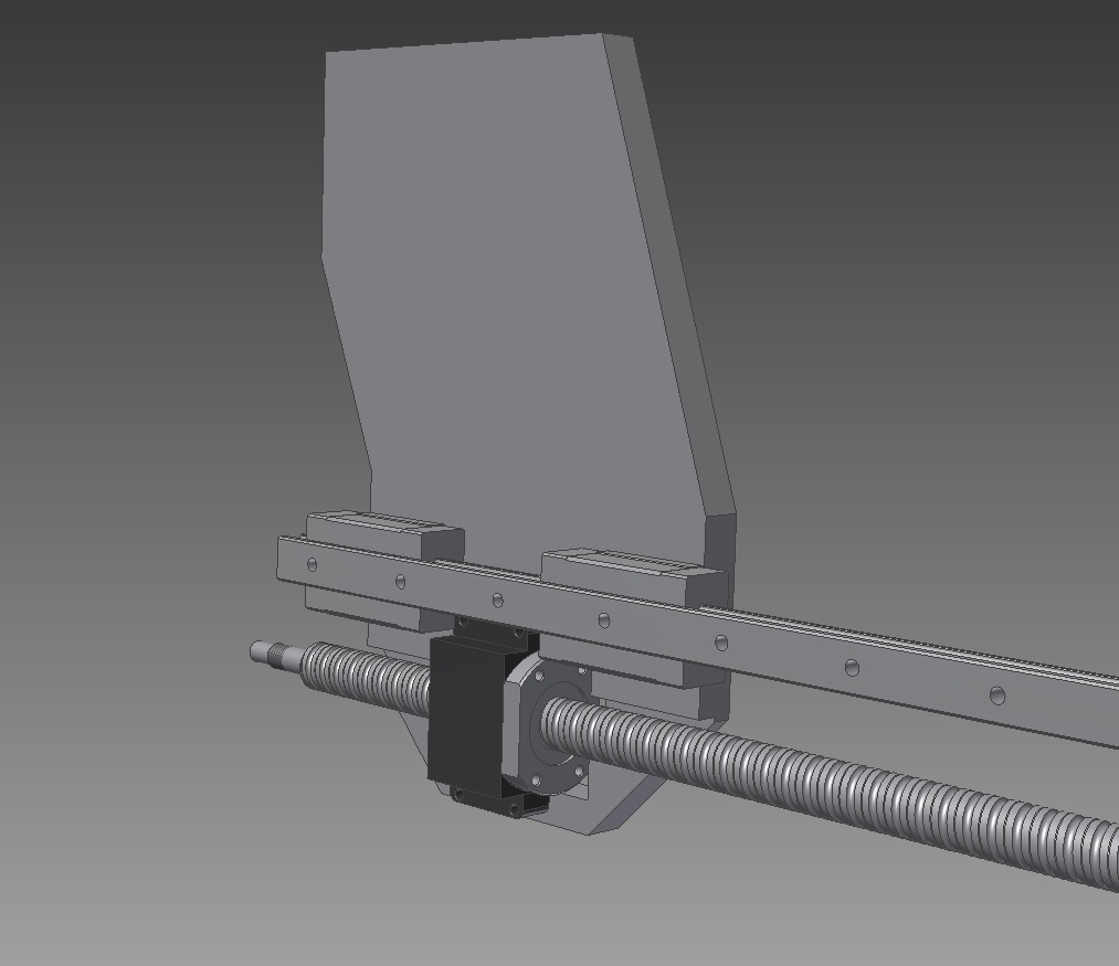

NKS
Сообщения: 2464
Репутация: 1233
Откуда: Волгоград
Сообщение NKS »
Надеюсь, опоры ШВП не будут выполнять роль ножек станка? (опоры станка не прорисованы поэтому возник вопрос)
Нет небудут. Ножки будут вкручены в продольные профили.

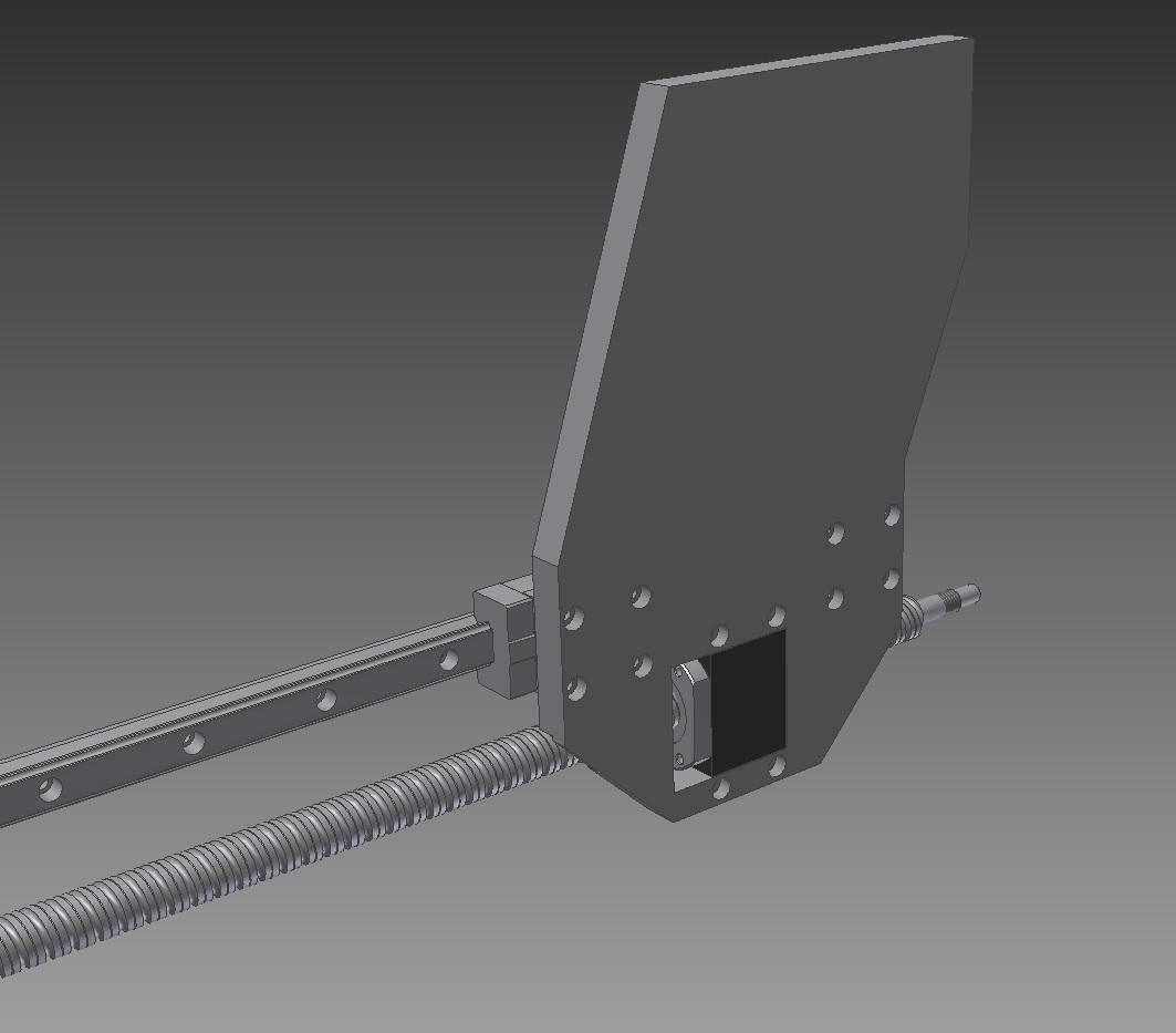

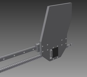

ultrus
Сообщения: 1978
Репутация: 1329
Откуда: Воронеж
Сообщение ultrus »
Не по фен-шую торчат вперёд каретки на оси Y.
Если сместить назад гайку ШВП, то рабочее поле немного увеличится.
Фердинанд Порше
Каретки торчат для большего растояния между ними. Да сместив гайку можно увеличить поле на 15мм (незабываем про то что пресмасленка из каретки тоже торчит) но чтобы сместить гайку нужно утопить ие назад а для этого нужно сделать вырез без радиуса в углу вобщем усложнит изготовление боковины. Но я еще подумаю на эту тему может вырез с зарезом вверх получится сделать.
NKS
Сообщения: 2464
Репутация: 1233
Откуда: Волгоград
Сообщение NKS »
А что если гайку вообще поместить в зону между каретками? Вроде места хватает. Правда немного усложняется боковина и корпус гайки. Могу зарисовать идею если интересно.
Интересно. Усложнять конечно не хотелосьбы.

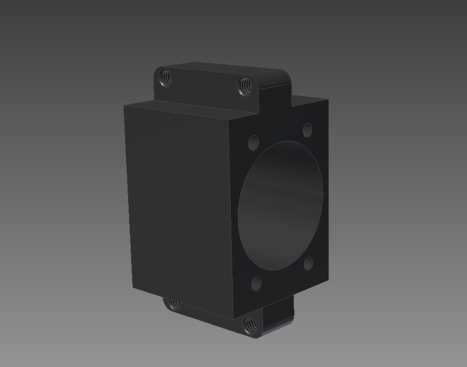

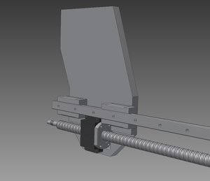

NKS
Сообщения: 2464
Репутация: 1233
Откуда: Волгоград
Сообщение NKS »
frezeryga писал(а):Интересно. Усложнять конечно не хотелосьбы.
Примерно так, по-быстрому накидал для понимания. Сложновато зато компактно, если прилизать немного, то, кажется, идея имеет право на жизнь:
Новый точечный рисунок (2).jpg (4588 просмотров) <a class='original' href='./download/file.php?id=63891&mode=view' target=_blank>Загрузить оригинал (89.35 КБ)</a>
Новый точечный рисунок.jpg (4588 просмотров) <a class='original' href='./download/file.php?id=63892&mode=view' target=_blank>Загрузить оригинал (88.03 КБ)</a>
Корпус гайки (4585 просмотров) <a class='original' href='./download/file.php?id=63893&mode=view' target=_blank>Загрузить оригинал (40.39 КБ)</a>
Корпус гайки
Едея красивая. Над подумать как отехнологичить.
