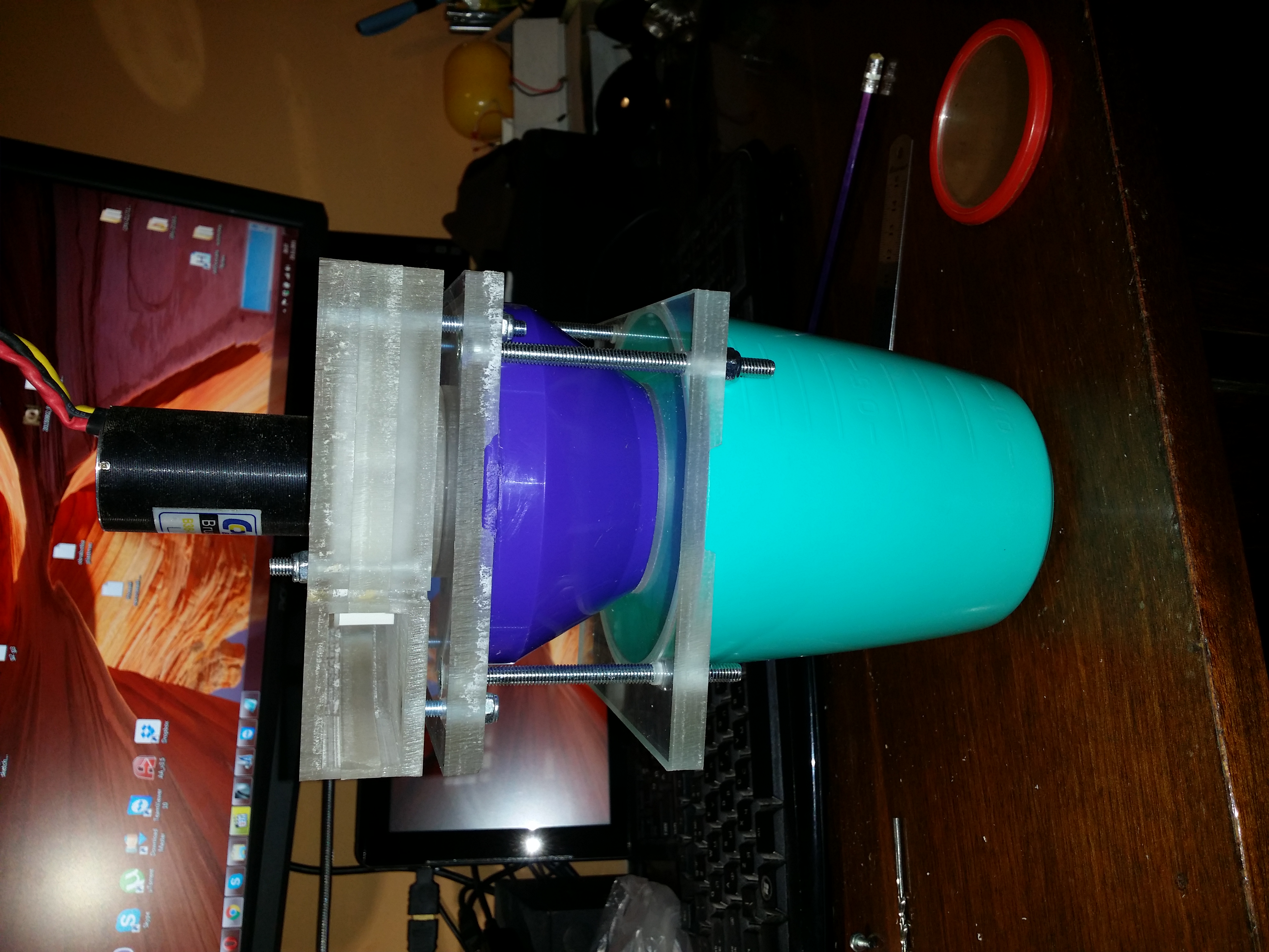

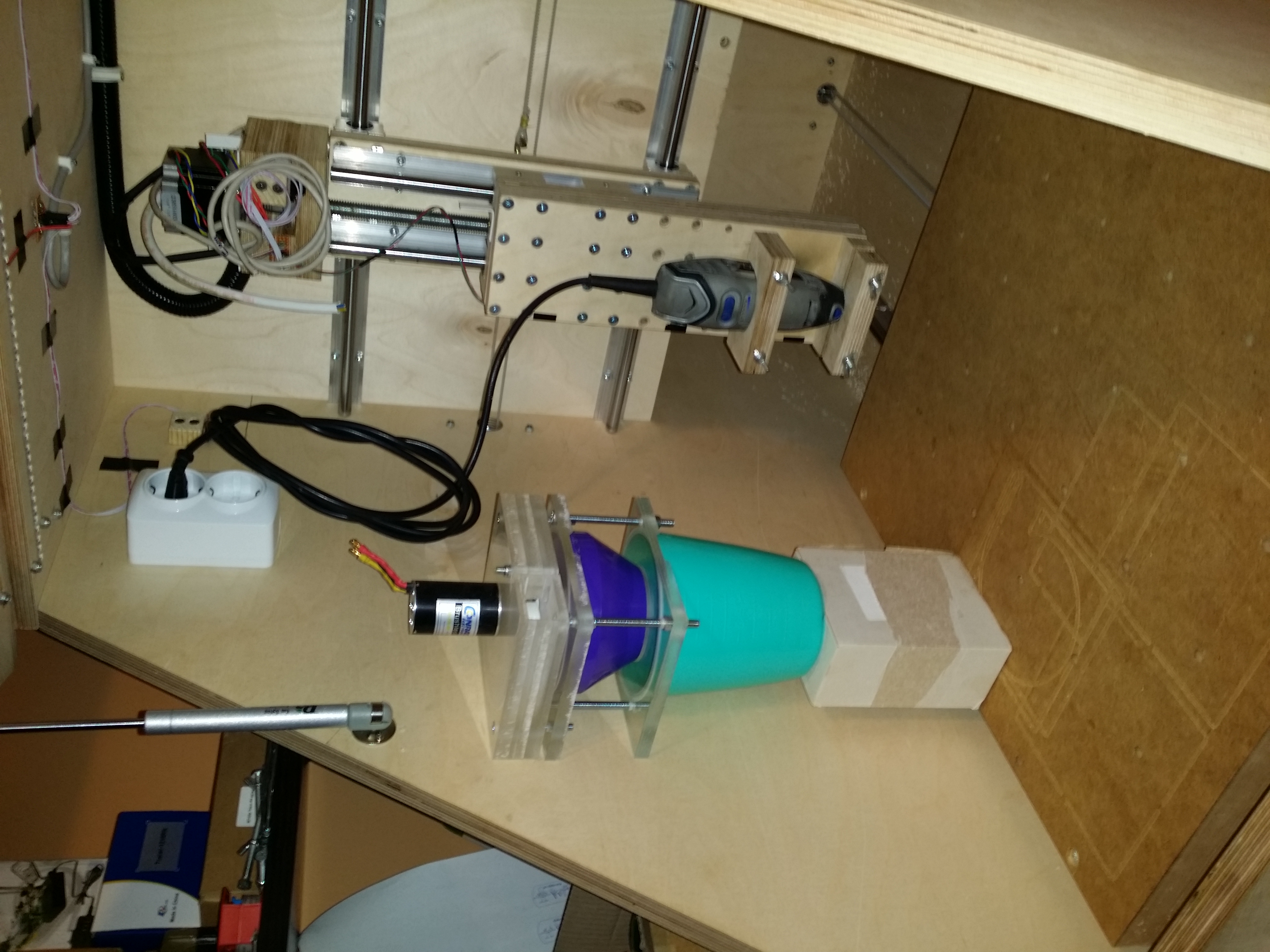

А крыльчатка откуда такая ?
Re: Box-1 самодельный ЧПУ станок v2.0 по дереву 380х480х180
Добавлено: 15 ноя 2015, 12:25
Damag писал(а):Здорово получилось !
Благодарю!
Damag писал(а):А крыльчатка откуда такая ?
Из старого холодильного ящика. Работал на модуле пельтье от автомобильного прикуривателя.
Обдув был реализован снаружи и внутри как на компьютерных кулерах, только ось длиннее и с двух сторон эти крыльчатки. В отфрезерованой части стоял магнит.
Но это не должно быть проблемой, если есть ЧПУ станок.
https://www.youtube.com/watch?v=cKK5qAenPnA
https://www.youtube.com/watch?v=Ug9VEl6B9JE
Да и без него люди справляются.
https://www.youtube.com/watch?v=LBxFNUWD2GQ
Если хорошо знаю, то такие штуки называют центробежным вентилятором, или улиточным вентилятором.

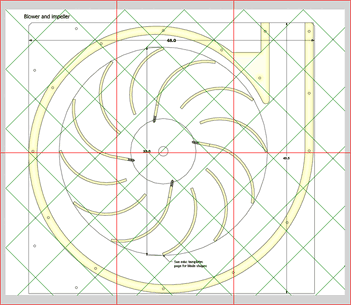

А саму улитку(корпус) как расчитывали?

popcorn писал(а):А саму улитку(корпус) как расчитывали?
Расчет как таковой не проводил.
Мужик, который из дерева сделал - на шел его чертеж.
blow_18-b.jpg (11405 просмотров) <a class='original' href='./download/file.php?id=63656&mode=view' target=_blank>Загрузить оригинал (43.93 КБ)</a>
blower.png (11405 просмотров) <a class='original' href='./download/file.php?id=63657&mode=view' target=_blank>Загрузить оригинал (19 КБ)</a>
Я его обвел, с масштабировал и так.
Но мне немного не понравилось.
И нашел вот этот ролик.
https://www.youtube.com/watch?v=mRjFfbPxMkM
Скомбинировав 2 чертежа получился мой.
vent 4ertezh.jpg (11405 просмотров) <a class='original' href='./download/file.php?id=63655&mode=view' target=_blank>Загрузить оригинал (135.7 КБ)</a>
Ovaday писал(а):Нашел схожие модели с тем, что у тебя, немного подредактировать и можно вырезать на станке:
http://www.thingiverse.com/thing:12845
http://www.thingiverse.com/thing:1526
Второй вариант лучше.

Понятно, у меня лежит крыльчатка от воздуходувки, тоже нужно будет улитку делать под неё. Чертежом не поделитесь?
Добавлено: 15 ноя 2015, 15:13
popcorn писал(а):Понятно, у меня лежит крыльчатка от воздуходувки, тоже нужно будет улитку делать под неё. Чертежом не поделитесь?
Пожалуйста. Смаштабируете, или модифицируйте под свои нужды.
Правда те радиусы, которые рисует мужик, желательно как-то учесть.
vent korpys.dxf
(349.94 КБ) 1349 скачиваний

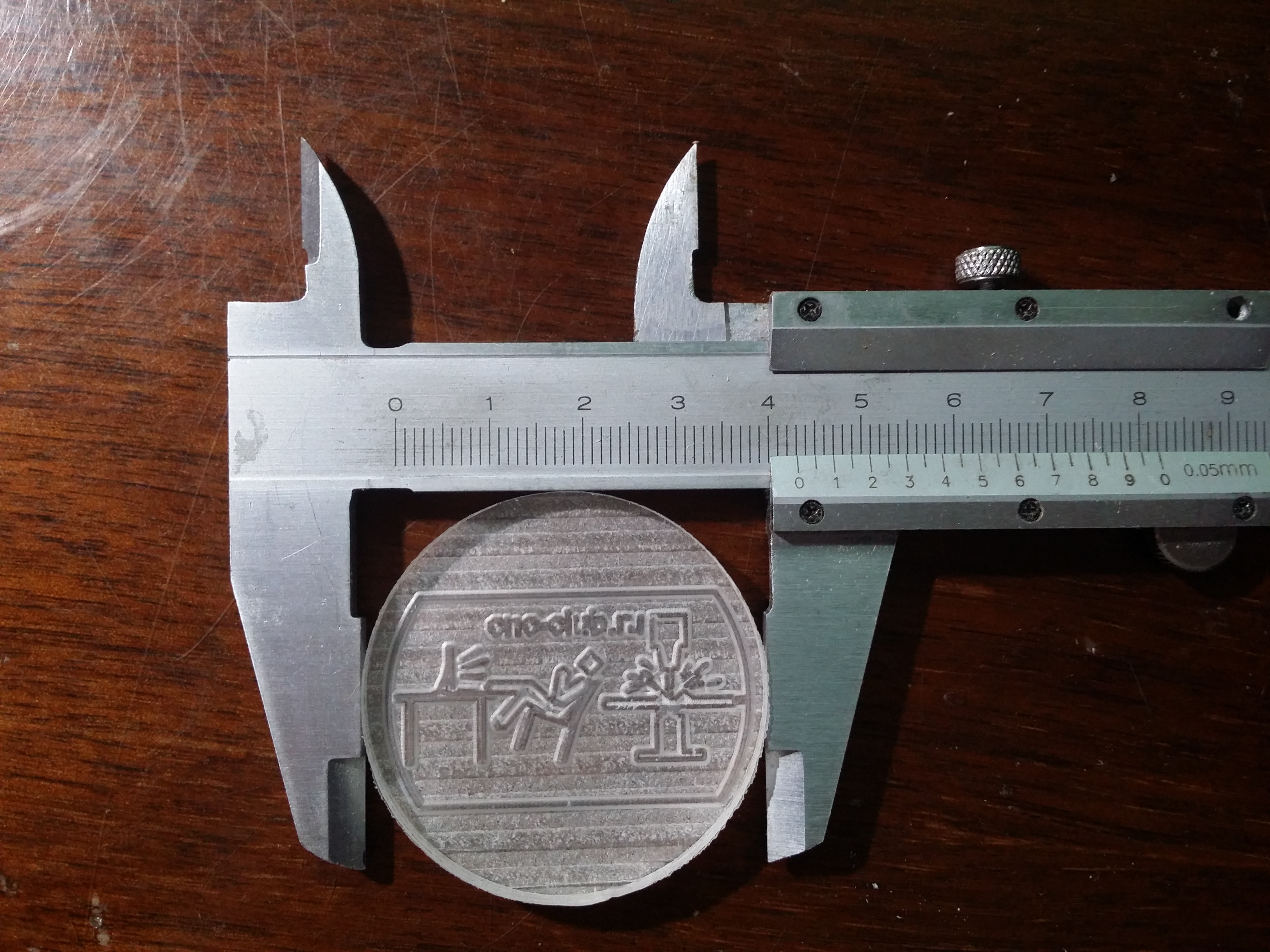

Хочу создать траекторию обработки по вектору логолипа cnc-club.ru в Арткаме 2011
cnc-club.ru 01.jpg (11349 просмотров) <a class='original' href='./download/file.php?id=63689&mode=view' target=_blank>Загрузить оригинал (472.79 КБ)</a>
Но когда делается вычисление траектории получаю такое кривое нечто не зависимо от выбранной фрезы-инструмента.
cnc-club.ru 02.jpg (11349 просмотров) <a class='original' href='./download/file.php?id=63690&mode=view' target=_blank>Загрузить оригинал (526.31 КБ)</a>
cnc-club.ru 03.jpg (11349 просмотров) <a class='original' href='./download/file.php?id=63691&mode=view' target=_blank>Загрузить оригинал (520.98 КБ)</a>
Из-за чего это?
Как можно решить, или исправить?
Вот исходной файл. (там нужно будет вектор замкнуть на клавиатуре)
cnc-club ru logo.dxf
(210.39 КБ) 1258 скачиваний
Добавлено: 15 ноя 2015, 21:46
vektor_z
Стоит слишком низкое разрешение.. Нужно увеличить или при создании рабочего поля, или при расчете УП..
Добавлено: 15 ноя 2015, 21:57
vektor_z писал(а):Стоит слишком низкое разрешение.. Нужно увеличить или при создании рабочего поля, или при расчете УП..
Загрузил по новому 43х43 мм разрешение 1626х1626 эффект тот же. И при 4000х4000 тоже.
Где могу найти этот параметр при расчете УП?
Кое что нашел, но оно только на качество визуализации влияет. Боле сглаженная и красивей модель в 3d окне.
Но на траекторию не влияет. Такая же кривая.

Поставь точность 0.1 или менее - все будет нормально
Добавлено: 16 ноя 2015, 01:01
Ovaday писал(а):Поставь точность 0.1 или менее - все будет нормально
Благодарю!
Всё получилось!

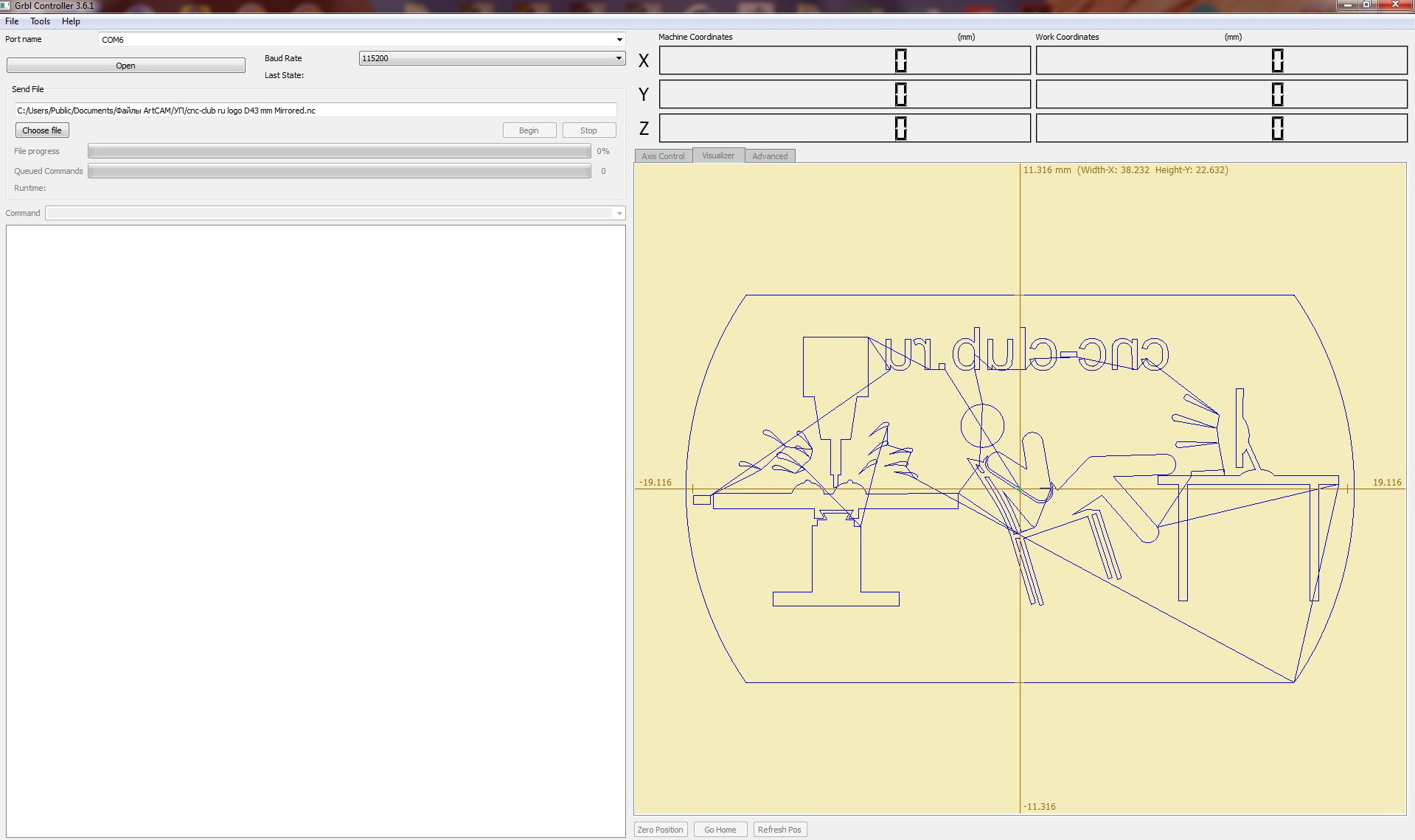

Правда ещё не разобрался с круговой интерполяцией в моей прошивке. Раз - работает, раз - нет.
Пользуюсь этой программой
Repetier-Host.jpg (11284 просмотра) <a class='original' href='./download/file.php?id=63711&mode=view' target=_blank>Загрузить оригинал (494.33 КБ)</a>
Как видно боковая "полукруглая рамка" отображается отлично, но голова и конечности уже нет... Только квадраты... На жаль фрезерует так же, как и отображает.
Буду думать как решить этот нюанс. Видимо маленькие радиусы программе и прошивке не нравятся. Или ещё чего-то не то.
Советы приветствуются.
А эта программа для ЧПУ заточена и нужна прошивка Grbl (но у меня для 3d принтера стоит электроника и прошивка.)
Grbl Controller.jpg (11284 просмотра) <a class='original' href='./download/file.php?id=63710&mode=view' target=_blank>Загрузить оригинал (238.18 КБ)</a>
А здесь всё нормально отображается, думаю, что и обрабатывается тоже (не пробовал).

Химичил я тут с этой круговой интерполяцией и нифига.
При круговой интерполяции начальная-центральная-конечная координата должна быть на равном расстоянии друг от друга. (если я правильно понял)
Думал, что из-за неравного расстояния эти сбои (тогда проходит по прямой линии от начальной к конечной точке не учитывая центр), но нет.
Методом проб и ошибок выяснилось, что 3d принтеровская программа и прошивка (та что я использую) не признает траекторий у которых радиус меньше 1,5 мм.
То есть если у меня круг диаметром 3-4-5-6 мм то отфрезеровать отверстие не получится 3,175 мм-вой фрезой. А пройтись вдоль вектора - не проблема. А так же можно сверлить.
Вот и проходит по прямой. По этому голова (r = 1,3 мм) и конечности квадратные.
Может кто-то встречал, есть ли возможность задавать в построцессоре условия вычисления радиусов. Если до 1,5 мм пусть считает линейной интерполяцией, если больше, то круговой?
У меня уже крыша едет от информации...
Так что больше не буду тратить на это время. (если конечно кто-то чего-то дельного не посоветует)
Либо перейду обратно на "линейный построцессор", либо перейду на GRBL.
Но на GRBL не видел возможности менять скорость подачи.
Так что буду думать и заниматься приоритетными вопросами.

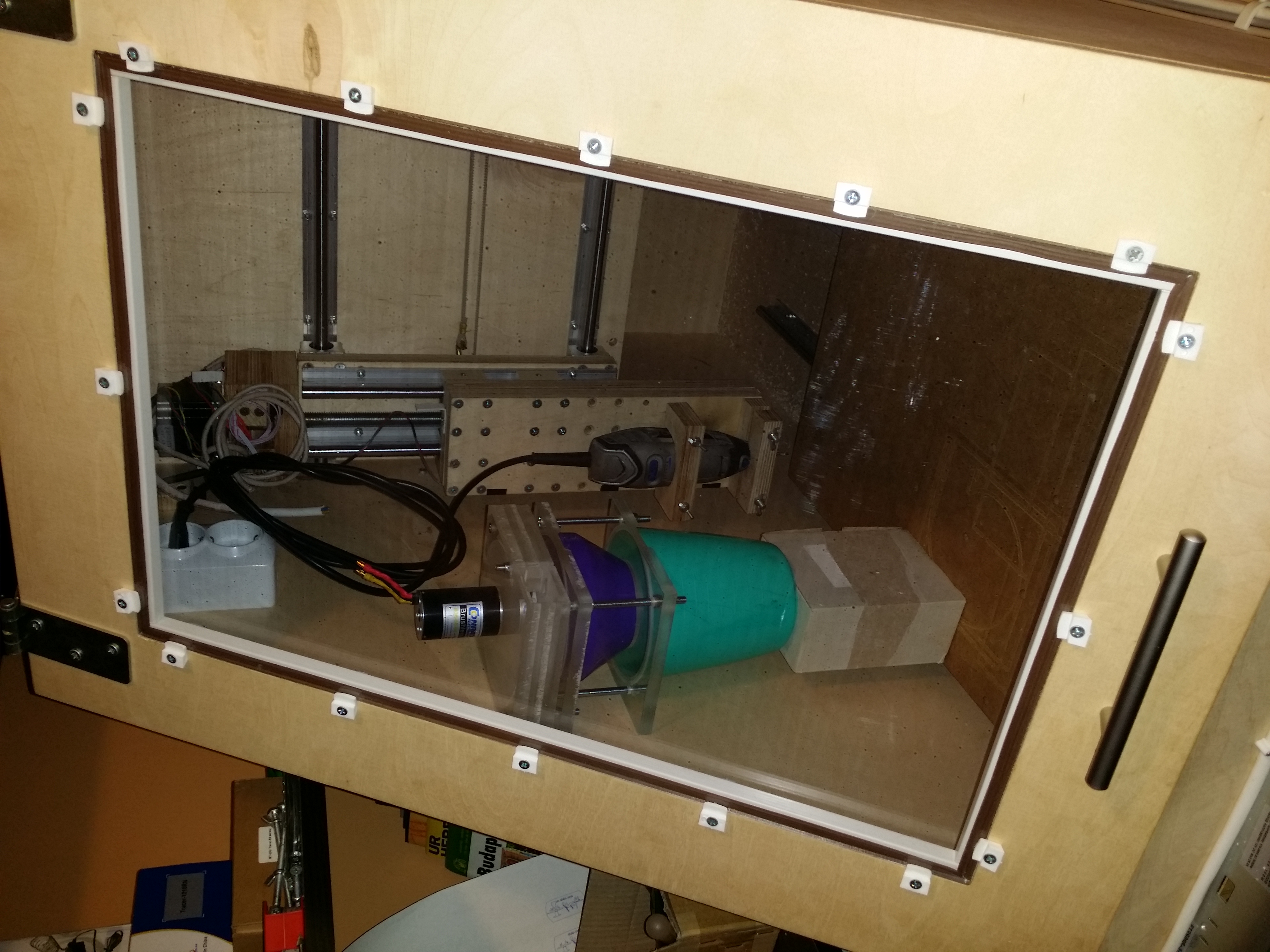

1) Мини циклон + емкость
2) Как это все присобачить внутри станка и подвести ближе к фрезе, чтобы дуло на фрезу и всасывало отходы одновременно.

xenon-alien писал(а):Может кто-то встречал, есть ли возможность задавать в построцессоре условия вычисления радиусов. Если до 1,5 мм пусть считает линейной интерполяцией, если больше, то круговой?
Не знаю как в других САМ программах но в постпроцессоре ПМ такая возможность точно есть..
Снимок.JPG (11171 просмотр) <a class='original' href='./download/file.php?id=63820&mode=view' target=_blank>Загрузить оригинал (166.75 КБ)</a>
Добавлено: 17 ноя 2015, 12:28
vektor_z писал(а):Не знаю как в других САМ программах но в постпроцессоре ПМ такая возможность точно есть..
Тогда пора установить и начать изучать ПМ.
Ё-ёй.. Видя скриншот аж по плохело.. Крыша точно съедет.

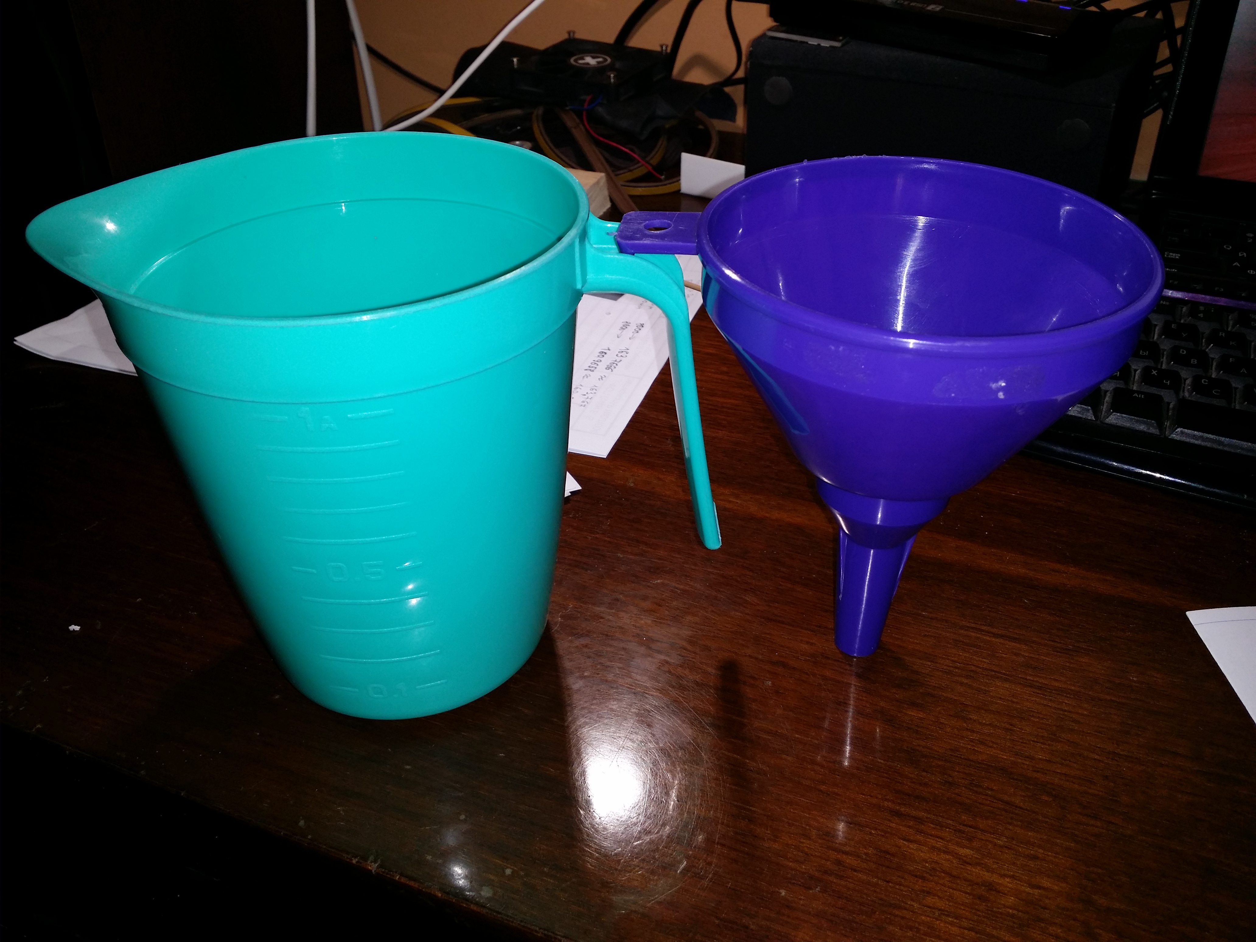

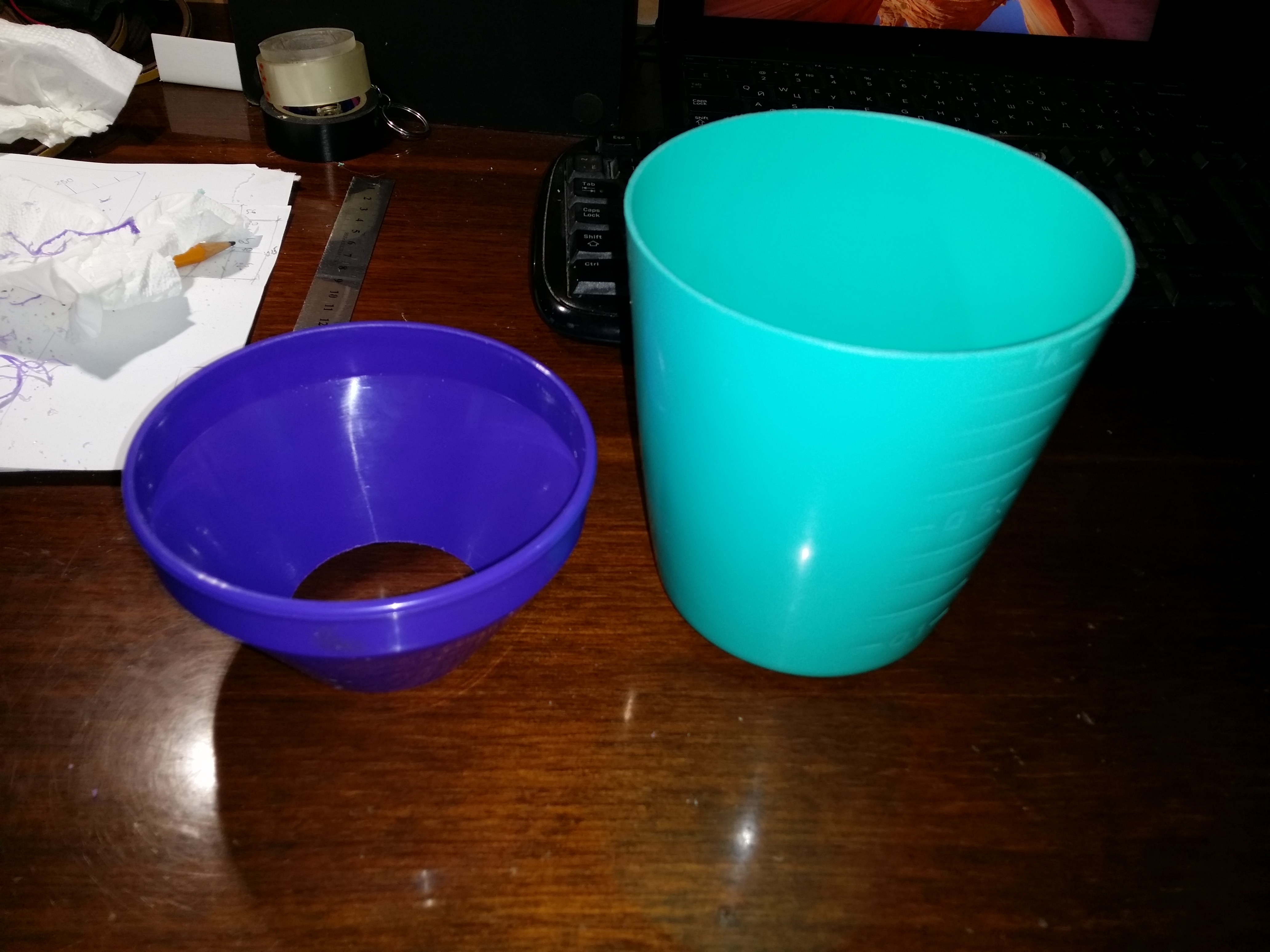

За одно в процессе сборки "циклона". Примитивный - знаю и не факт что будет работать.
Состоит из следующих деталей:
20151118_200131.jpg (11048 просмотров) <a class='original' href='./download/file.php?id=64634&mode=view' target=_blank>Загрузить оригинал (2.69 МБ)</a>
20151119_160143.jpg (11048 просмотров) <a class='original' href='./download/file.php?id=64635&mode=view' target=_blank>Загрузить оригинал (2.47 МБ)</a>
20151125_203756.jpg (11048 просмотров) <a class='original' href='./download/file.php?id=64636&mode=view' target=_blank>Загрузить оригинал (2.91 МБ)</a>
Будет в таком потожении прикреплен
20151125_212850.jpg (11048 просмотров) <a class='original' href='./download/file.php?id=64637&mode=view' target=_blank>Загрузить оригинал (2.86 МБ)</a>
20151125_212907.jpg (11048 просмотров) <a class='original' href='./download/file.php?id=64638&mode=view' target=_blank>Загрузить оригинал (2.9 МБ)</a>

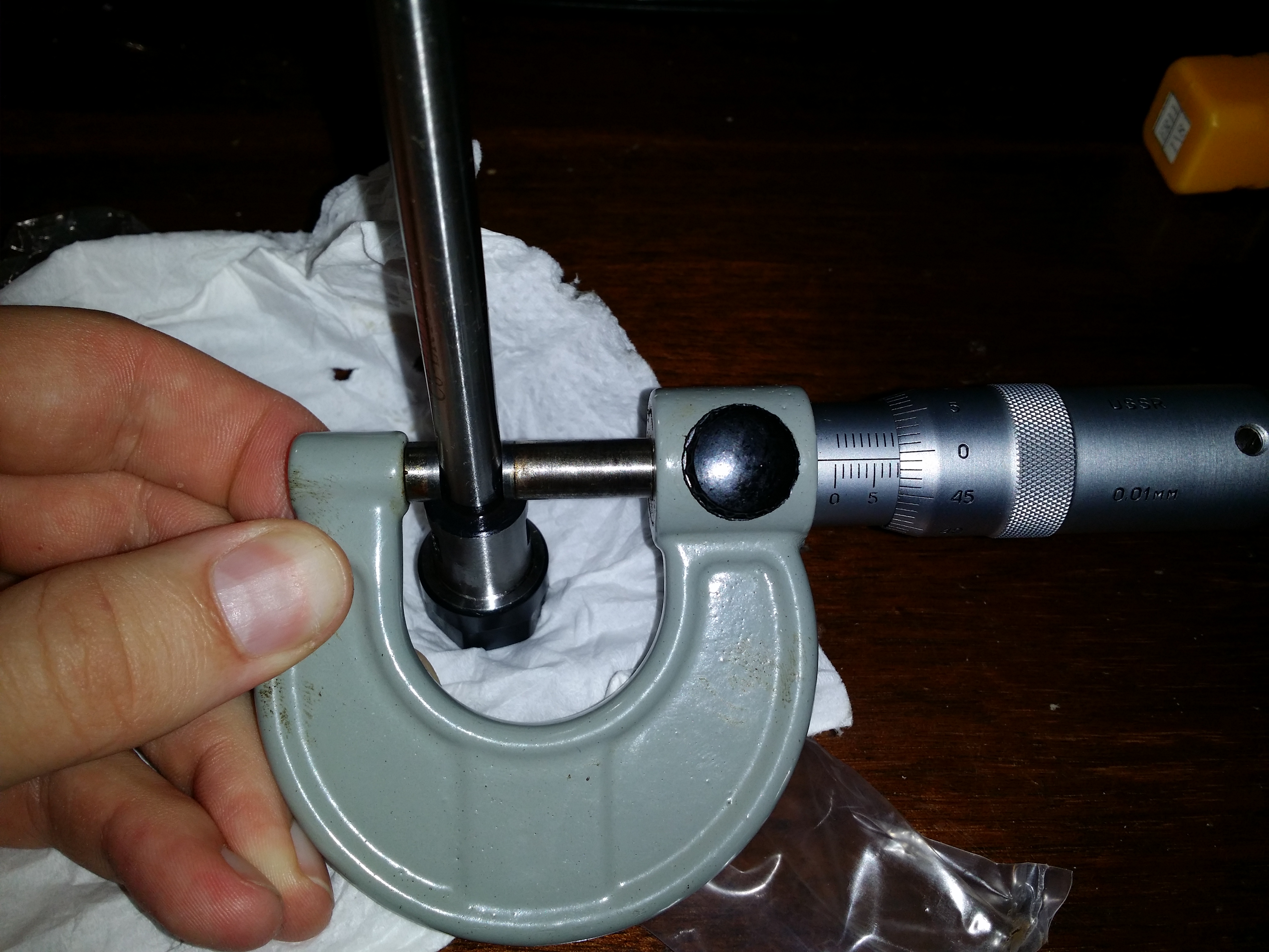

С ним тоже есть нюансы.
Вал замерял микрометром - 7,99 мм.
20151126_164708.jpg (11048 просмотров) <a class='original' href='./download/file.php?id=64630&mode=view' target=_blank>Загрузить оригинал (2.82 МБ)</a>
Откопал в коробках новый подшипник 608RS и примерил его к валу.
Вот такая картина наблюдается. Болтается на валу. (замерить не удалось внутренний диаметр подшипника штангелем - "современный" и болтается)
https://www.youtube.com/watch?v=14zicua1tlk
У нас в городе нету радиально упорных подшипников на 8-10 мм и теперь боюсь их заказывать.
Нашел их здесь http://vpk-podshipnik.com.ua/product/6008l-ili-e8-4gpz
Это с валом проблемы, или с подшипниками? (сильно не ругайте - я в механике "ноль", не смотря на то что инженер строитель)
Звонил продавцу и если нужно, то может заменить мне переходник ER11 8 мм на 10 мм-вый вал.

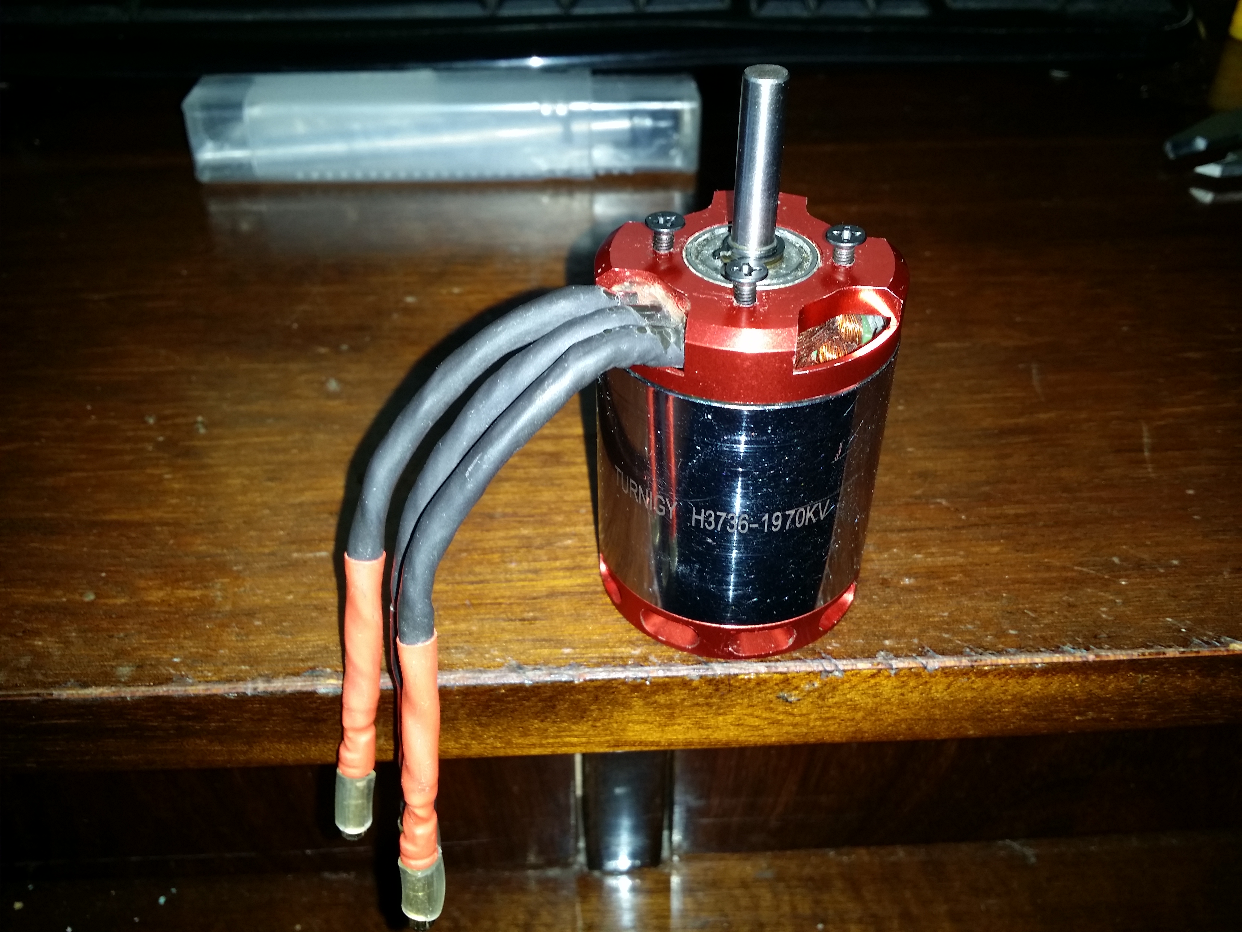

Так же приехал двигатель (Turnigy 600 H3736 1970kv) и регулятор (Sky-Wing 100A ESC).
Их совместная работа тоже что-то не радует.
20151128_121112.jpg (11048 просмотров) <a class='original' href='./download/file.php?id=64633&mode=view' target=_blank>Загрузить оригинал (3 МБ)</a>
https://www.youtube.com/watch?v=fyDBOWbmgE0
Вот с другим двигателем тот же регулятор.
https://www.youtube.com/watch?v=kpq_Unll0mI
К сожалению настроить регулятор мне нечем.
Продавец не против вернуть деньги. Договорились, что к понедельнику я ещё подумаю. (меня тревожит, что после остановки двигателя не подаются импульсы на обмотки) А так если не спеша крутить сервотестер, то работает.
К стати, залипание магнитов не хилое на двигателе. (8 магнитов - 4 полюса и 12 обмоток, если правильно посчитал)
На этом видео другой регулятор поставил.
https://www.youtube.com/watch?v=9SKjWpfWYH0
https://www.youtube.com/watch?v=IX5is-5YqAw
Работает приемлемо.
Так что такие пироги на данный момент.
Посоветуйте, как быть?
Добавлено: 29 ноя 2015, 07:05
megagad
Для начала - вас не смутил высокий ток "без нагрузки" у двигателя? Или в реальности он меньше? Просто 7.4А при 10в - уж очень чересчур.
По регулятору - таки надо настраивать тайминги. и отключить "тормоз". Видимо до вас этот регуль стоял на планере.
Кстати - у движка вал точно 8мм??
По переходнику - так и должно быть. Если вал будет ровно 8.00мм - вы эти подшипник на него молотком забивать будете.
Добавлено: 29 ноя 2015, 13:15
megagad писал(а):Для начала - вас не смутил высокий ток "без нагрузки" у двигателя? Или в реальности он меньше? Просто 7.4А при 10в - уж очень чересчур.
Благодарю, что так быстро отозвались.
Двигатель высоко оборотистый (вал - 6 мм). В роди бы имеет 2 витка да и сечения провода приличное. При питании от 13,8В потребляет 12-13А в ХХ. А так он рассчитан на 32 В. Так что не знаю что и сказать.
В теории при питании напряжением в 13,8В * 1970кв должен получить 27 000 об/мин. Думал ременный привод делать с редукцией для резки пластиков на меньших оборотах.
А теперь уже подумываю как-то присобачить датчики Холла, что бы момент был и на низких оборотах и регулятор соответственный к нему. И на прямую привод сделать. (пока что не определился).
Может перемотать на большее количество витков, или попытаться перепаять соединения с треугольника на звезду (если есть такая возможность)?
megagad писал(а):По регулятору - таки надо настраивать тайминги. и отключить "тормоз". Видимо до вас этот регуль стоял на планере.
Человека, перед отправкой, просил отключить тормоз (предупреждал его, что мне нечем его настроить). Может сделал на оборот. Он в своей коробочке приехал и в роди бы новый.
megagad писал(а):По переходнику - так и должно быть. Если вал будет ровно 8.00мм - вы эти подшипник на него молотком забивать будете.
Читал в другой теме (в роди бы Вы писали), что размер вала в приделах нормы. Значит подшипники кривые.
Ни в одном видео, при разборке двигателей не видел таких люфтов.
0001.jpg (10960 просмотров) <a class='original' href='./download/file.php?id=64700&mode=view' target=_blank>Загрузить оригинал (535.88 КБ)</a>
Даже просвет есть.
Как я понимаю, то:
- двигатель не плохой, но посмотреть другой?
- регулятор - рабочий, но если не могу настроить, то лучше поменять?
- переходник ER11 в норме (не менять), но подшипники нужно подобрать?
С этой странички можете посоветовать радиальный подшипник? Ссылка как раз на радиально-упорный с 8 мм-вым валом (это один такой там)
Если есть в другом каком-то Украинском интернет магазине, то можете и от туда что-то посоветовать?
