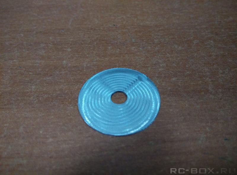

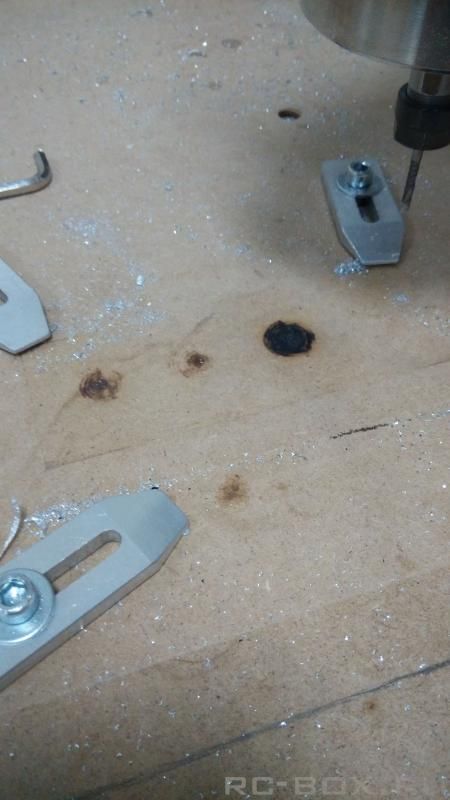

Про фанерку писать особо нечего, проблем не было, а вот чего нибудь алюминиевое попилить руки чесались :)
Была пластика мягкой алюмишки, и как раз один знакомый попросил ему сделать шайбочки 0.1мм толщиной :)
Первый блин комом в прямом смысле. Пока подобрал режимы как этот пластилин победить без какого либо охлаждения немного подогрел свой стол из МДФ :mrgreen:
76.jpg (3479 просмотров) <a class='original' href='./download/file.php?id=62547&mode=view' target=_blank>Загрузить оригинал (84.18 КБ)</a>
Потом поставил маленький съем и увеличил подачу, и тут я увидел зачатки ВСО. Заготовка во время работы нагрелась всего до 30-40 градусов.
Фрезка однозаходная по акрилу
http://www.youtube.com/watch?v=54BUcLXpgVA
77.jpg (3479 просмотров) <a class='original' href='./download/file.php?id=62548&mode=view' target=_blank>Загрузить оригинал (97.8 КБ)</a>

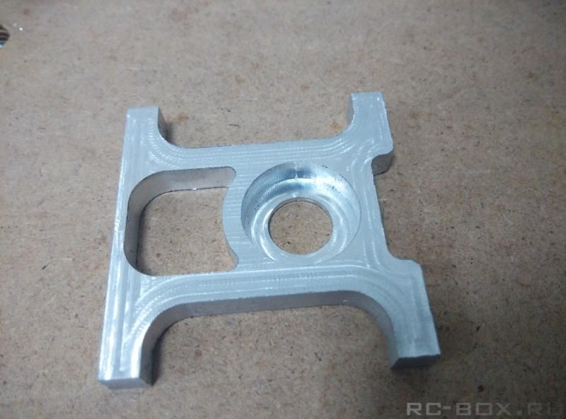

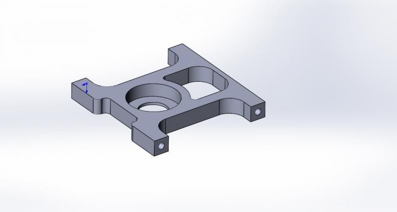

С этого момента меня потянуло на люмишку, но нужно было начать изучать более серьезное ПО для создания УП.
Выбор сделал в сторону Solidcam, так как планировал начать изучать Solidworks ну и конечно насмотрелся видео про iMachining :)
Нарисовал первую модельку.
Top Block_V2.jpg (3479 просмотров) <a class='original' href='./download/file.php?id=62550&mode=view' target=_blank>Загрузить оригинал (31.97 КБ)</a>
Посидел в Solidcam
http://www.youtube.com/watch?v=OTnFfvvvcSc
Реальный съем поставил 0.5мм, фреза все та же по акрилу :mrgreen:
http://www.youtube.com/watch?v=j0OMKRa1VjA
89.jpg (3479 просмотров) <a class='original' href='./download/file.php?id=62551&mode=view' target=_blank>Загрузить оригинал (112.88 КБ)</a>
Оценил, что пилить Д16 куда приятнее чем пластилин.

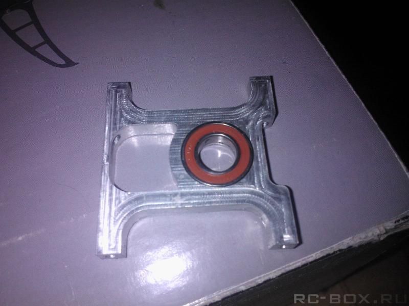

IMG-20150919-WA0050.jpg (3479 просмотров) <a class='original' href='./download/file.php?id=62552&mode=view' target=_blank>Загрузить оригинал (99.93 КБ)</a>
Радости не было пределу... :)
Потом разобрался со стратегией обработки iMachining, составил УП, но еще не пробовал в деле.

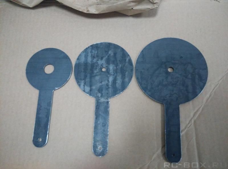

Ух, дальше даже страшно писать. Для работы потребовались дроссельные шайбы в ИТП, а они должны быть не из алюмишки :) Рискнул, съем по 0.1мм, акриловая фреза, без охлаждения :)
http://www.youtube.com/watch?v=jVAJMklCWsE
87.jpg (3479 просмотров) <a class='original' href='./download/file.php?id=62553&mode=view' target=_blank>Загрузить оригинал (83 КБ)</a>
Фреза конечно умерла, стала не концевой а сферической :hehehe:

Stich писал(а):Фреза конечно умерла, стала не концевой а сферической
Это сталь?! :o НА каких режимах резали? В размер с какой точностью удалось попасть?

AlexNikov писал(а):Сергей Саныч верно говорит, хоть по чуть чуть будете дозировать, масло один фиг будет стекать - это не консистентная смазка. По мне так лучше сделать патрубки (для гаек ШВП, к кареткам и так отлично можно подобраться), аккуратно их вывести чтоб можно было периодически шприцевать их.
Какая конкретно сталь не скажу, валялся какой-то лист. Фрезка однозаходная, все таже по акрилу :mrgreen: , оборотов 24к, подача что то около метра, пробовал уменьшать немного - подогрел фрезу (каюсь, режимы считать не умею, все на слух). Как показал мой китайский штангель наверно в 3 сотки попал, но я ему не верю :D На последней детальке получился небольшой конус, так как фрезка уже стала сферической, я это поздно понял, а можно было пройтись заглубившись в подложку.
Re: Вектроник 1230х600 или «История первого станка»
Однозаходной - плохо.
Сильные вибрации будут гробить шпиндель.
Лучше бы, хотя бы, двухзаходной и поливать маслом, или вд-40.
Умничаю, а сам с алюминием справиться не могу. :monkey:

michael-yurov писал(а):Однозаходной - плохо.
Просто была фреза которую уже было не жалко :mrgreen:

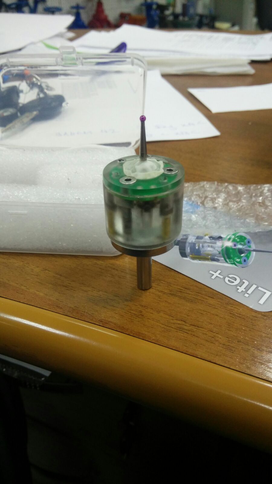

Пришел долгожданный центроискатель, мечтал о нем последних месяца три :) В выходные нужно будет сочинить программку и испытать.
20151125050756.jpg (2854 просмотра) <a class='original' href='./download/file.php?id=64431&mode=view' target=_blank>Загрузить оригинал (124.27 КБ)</a>
