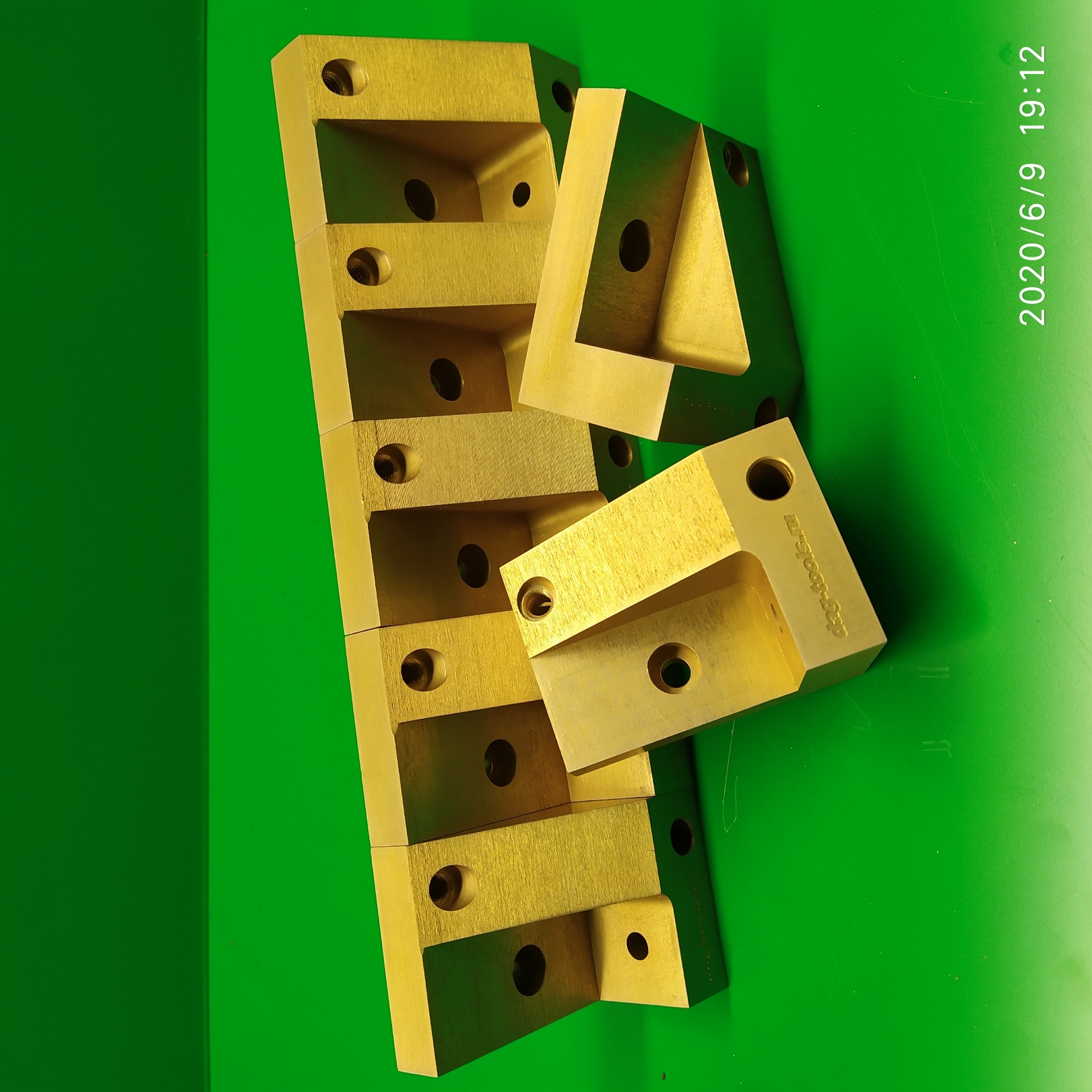

Пример:
Немного деталей для фрезерных лифтов Dag-tools.
IMG_20200629_220553.jpg (7278 просмотров) <a class='original' href='./download/file.php?id=183290&mode=view' target=_blank>Загрузить оригинал (733.53 КБ)</a>
IMG_20200607_135023.jpg (7277 просмотров) <a class='original' href='./download/file.php?id=183291&mode=view' target=_blank>Загрузить оригинал (628.01 КБ)</a>
IMG_20200607_135127.jpg (7277 просмотров) <a class='original' href='./download/file.php?id=183292&mode=view' target=_blank>Загрузить оригинал (506.98 КБ)</a>
IMG_20200609_190234.jpg (7277 просмотров) <a class='original' href='./download/file.php?id=183293&mode=view' target=_blank>Загрузить оригинал (752.98 КБ)</a>
IMG_20200609_190253.jpg (7277 просмотров) <a class='original' href='./download/file.php?id=183294&mode=view' target=_blank>Загрузить оригинал (766.04 КБ)</a>
IMG_20200609_191234.jpg (7277 просмотров) <a class='original' href='./download/file.php?id=183295&mode=view' target=_blank>Загрузить оригинал (713.96 КБ)</a>
IMG_20200609_191247.jpg (7277 просмотров) <a class='original' href='./download/file.php?id=183296&mode=view' target=_blank>Загрузить оригинал (727.04 КБ)</a>
IMG_20200609_191740.jpg (7277 просмотров) <a class='original' href='./download/file.php?id=183297&mode=view' target=_blank>Загрузить оригинал (634.85 КБ)</a>
IMG_20200609_191832.jpg (7277 просмотров) <a class='original' href='./download/file.php?id=183298&mode=view' target=_blank>Загрузить оригинал (745.84 КБ)</a>
С ув. Магомед.

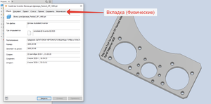

Как я определяю площадь изделий, нужный ток и время для анодирования алюминия (дюралюминия).
Так как я работаю в программах от компании Autodesk (Inventor, Fusion 360), идем Файл>Свойство Inventor>Вкладка (Физические).
2020-07-04_22-07-06.png (7169 просмотров) <a class='original' href='./download/file.php?id=183549&mode=view' target=_blank>Загрузить оригинал (54.58 КБ)</a>
Либо выбираем прмя в окне образователя (материал), нажатием ПКМ. В списке внизу нажимаем ЛКМ (Свойство Inventor).
2020-07-04_22-19-14.png (7169 просмотров) <a class='original' href='./download/file.php?id=183551&mode=view' target=_blank>Загрузить оригинал (93.58 КБ)</a>
Далее из выпадающего списка выбираем нужный нам материал, и внизу напротив строки (материал) определится площадь нашего изделия мм2.
2020-07-04_22-22-34.png (7169 просмотров) <a class='original' href='./download/file.php?id=183552&mode=view' target=_blank>Загрузить оригинал (49.29 КБ)</a>
2020-07-04_22-09-13.png (7169 просмотров) <a class='original' href='./download/file.php?id=183550&mode=view' target=_blank>Загрузить оригинал (61.46 КБ)</a>

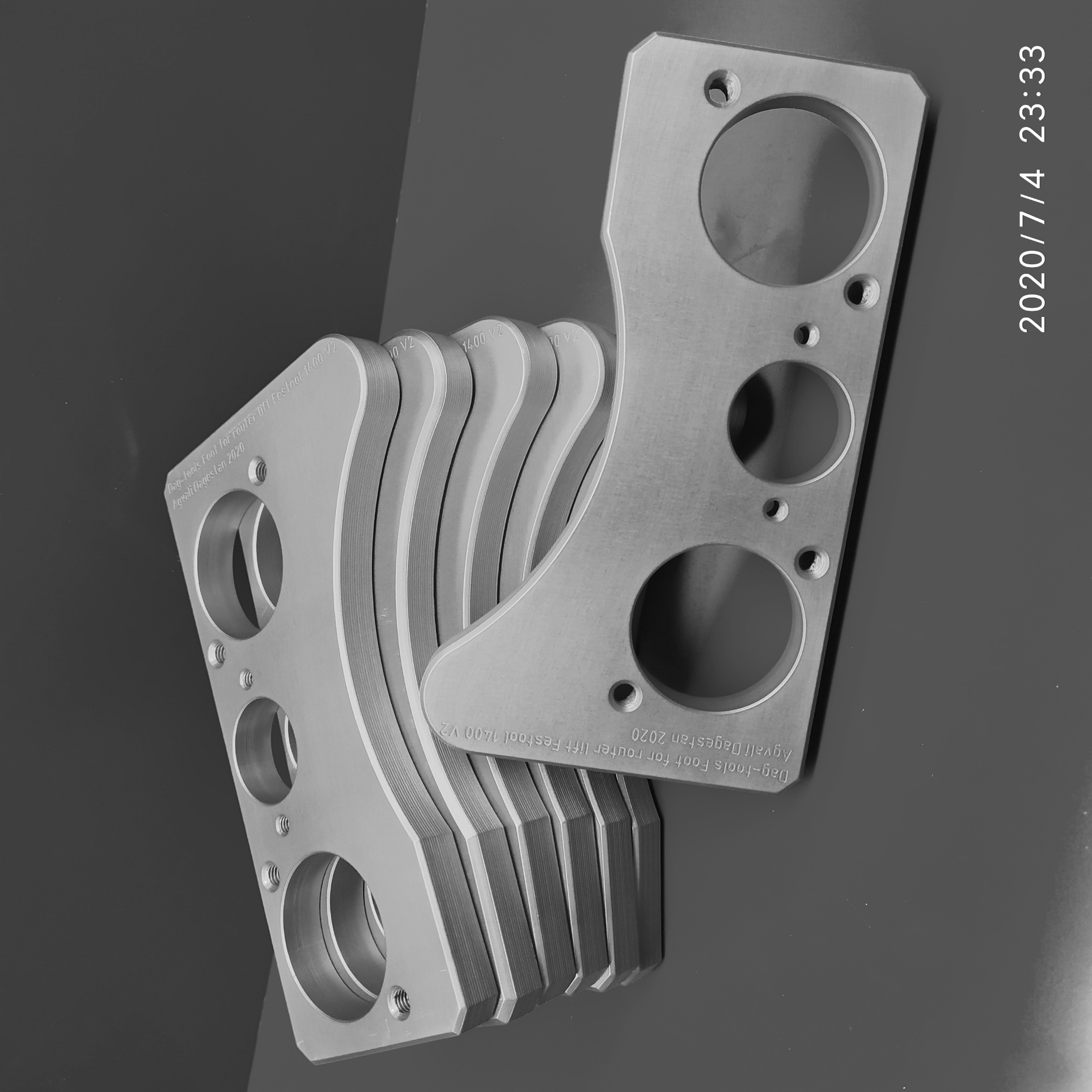

В окне Superficial Area (Поверхность - Площадь) водим наш результат в см2 (условно 186.9)! Далее жмем на кнопку (Calculate). Вуаля, мы получаем нужные нам данные (результат).
Set Current (Мощность) 1,21 Ампер.
Anodizing Time (Время Анодирования) 120 Минут.
Peak Voltage (Пиковый ток) 15 Вольт.
IMG_20200704_180259.jpg (7169 просмотров) <a class='original' href='./download/file.php?id=183558&mode=view' target=_blank>Загрузить оригинал (758.34 КБ)</a>
IMG_20200704_180309.jpg (7169 просмотров) <a class='original' href='./download/file.php?id=183559&mode=view' target=_blank>Загрузить оригинал (688.14 КБ)</a>
IMG_20200704_232919.jpg (7169 просмотров) <a class='original' href='./download/file.php?id=183560&mode=view' target=_blank>Загрузить оригинал (792.84 КБ)</a>
IMG_20200704_233323.jpg (7169 просмотров) <a class='original' href='./download/file.php?id=183562&mode=view' target=_blank>Загрузить оригинал (733.88 КБ)</a>
IMG_20200704_233310.jpg (7169 просмотров) <a class='original' href='./download/file.php?id=183561&mode=view' target=_blank>Загрузить оригинал (709.1 КБ)</a>
P.S. И результаты вас не разочаруют друзья. :good:
