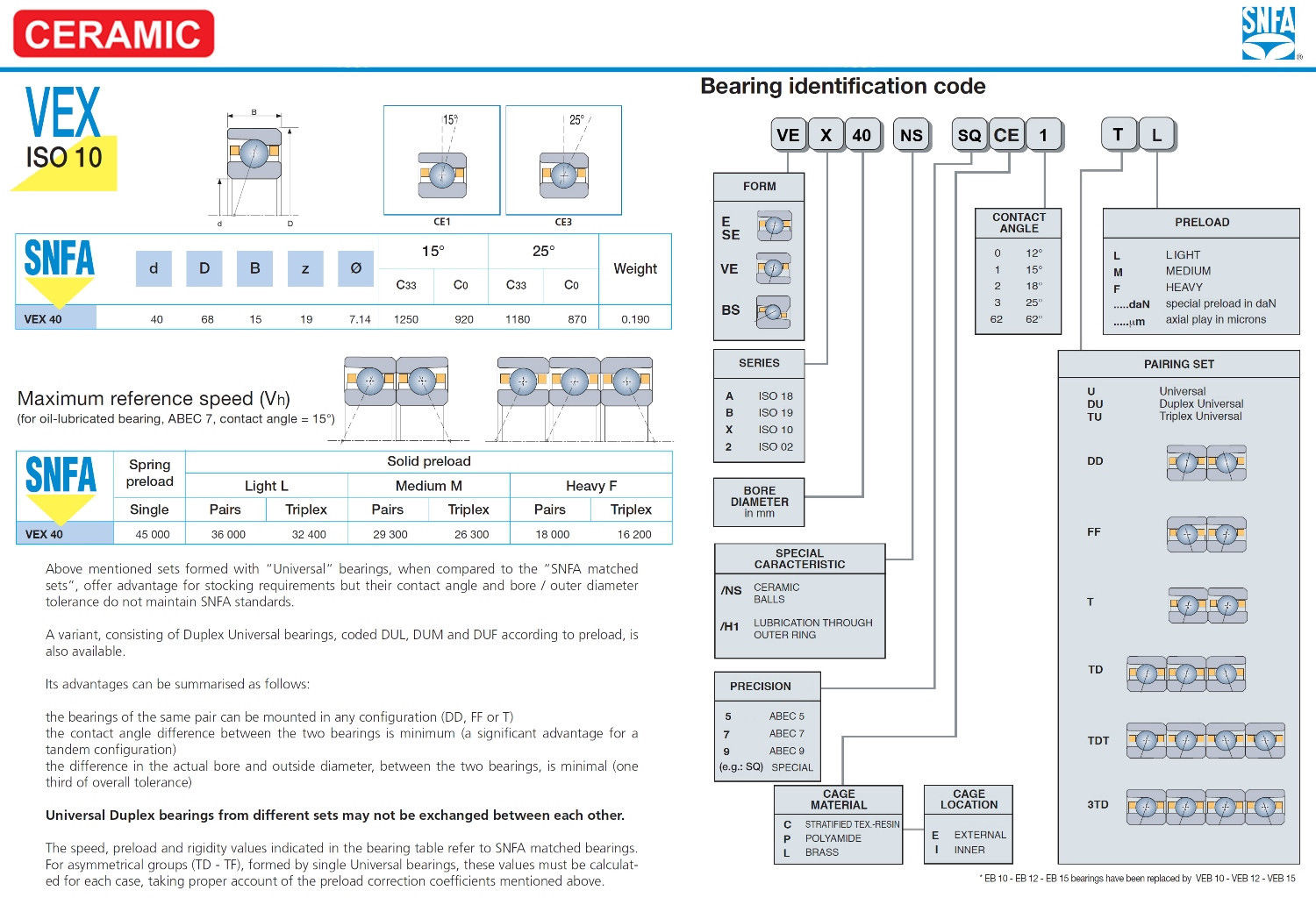

Подшипники для шпинделя HSD ES929A СРОЧНО
Запросы на покупку оборудования, комплектующих и материалов
Re: Подшипники для шпинделя HSD ES929A СРОЧНО
Решили пр купикупить в запас подшипники
У нас такие стоят, не пойму по какой схеме они стоят, кто в курсях, отзовись :)
Размерность понятна , 7006 и 6006
SNFA COD. VEX40 NS /S SQ CE1 DD0 L252 LUBRIFICATO C/GRASSO LUBCON L252 (FRONT)
· SNFA VEX30 /S SQCE1 DD2 LUBCON L252 CON SCHERMI RIF.*SOMECAT/SNFA* NSK SERIE 7000: 7006CTRV1VDUCA16P3 R MTEX
GMN: KH 6006 2RZ CTA P4 DUV/20N L252/3 (REAR IF STEEL)
· SNFA VEX30 /S/NS SQCE1 DD2 L252 (REAR IF CERAMIC)

Спасибо, но хотелосьбы про схему установки узнать
у меня 915 модель

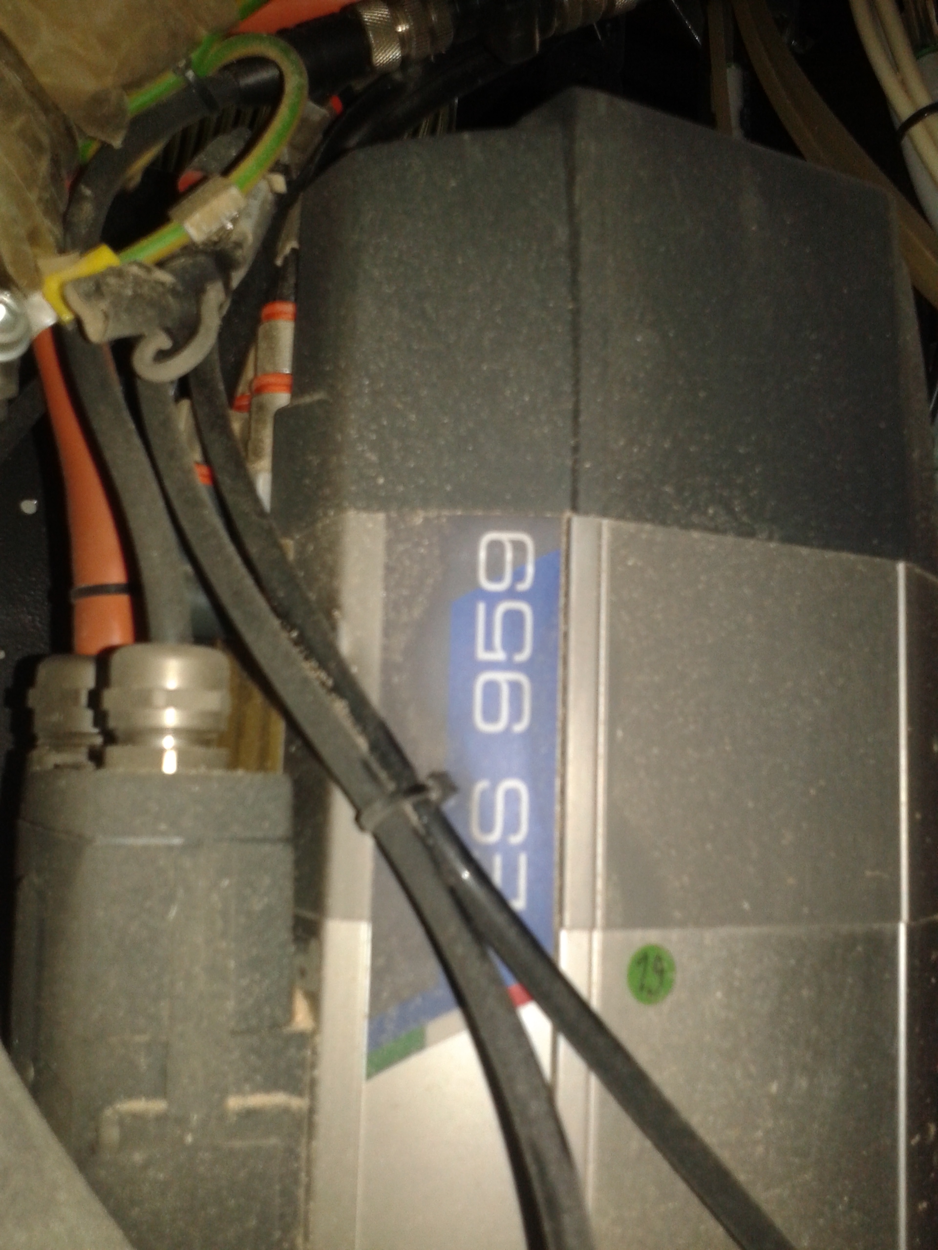

nik1 писал(а):Спасибо, но хотелосьбы про схему установки узнать
у меня 915 модель
у нас такая же проблема на 959, нет инфы.
20151030_103907.jpg (11443 просмотра) <a class='original' href='./download/file.php?id=63607&mode=view' target=_blank>Загрузить оригинал (1.45 МБ)</a>
Информация далась через одно место
несколько раз писали изготовителю, шлют они нас грубо говоря нахрен
потом форумчанин дал ссылу по которой ему ответили и о чудо, нам тоже ответили :)
Пробовал забить в гугле, походу выдает одиночный подшипник, керамический 7006

Странный это список.....первый это что? Vex40 это 40мм внутренняя дырка.
Это я так понимаю 7006. Сдвоенный по соответствующей схеме:
s-l1600.jpg (11378 просмотров) <a class='original' href='./download/file.php?id=63630&mode=view' target=_blank>Загрузить оригинал (257.52 КБ)</a>
Странный список они тебе прислали, белиберда какая то.

здесь понятно только что маркировка
skyAlex писал(а):7006CTRV1VDUCA16P3
skyAlex писал(а):H 6006 2RZ CTA P4 DUV
А остальное вообще хрень какая то
skyAlex писал(а):SNFA COD. VEX40 NS /S SQ CE1 DD0 L252 LUBRIFICATO C/GRASSO LUBCON L252 (FRONT)
skyAlex писал(а):20N L252/3 (REAR IF STEEL)
skyAlex писал(а):· SNFA VEX30 /S/NS SQCE1 DD2 L252 (REAR IF CERAMIC)
Хорошая табличка, по установке понятно :)
Неясно тока откуда там 40 мм ?, наверное опечатался тот товарищ с первой строчкой

SNFA это теперь бренд СКФ
по всем вопросам можно писать по ссылке в теме на почту всегда бесплатно отвечу и помогу

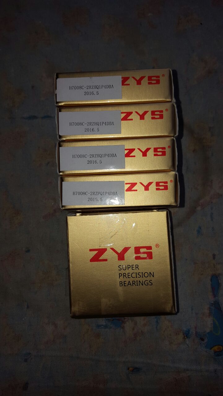

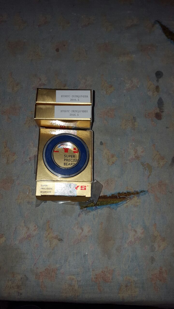

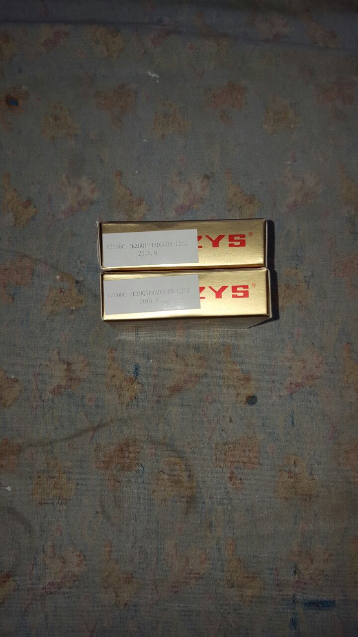

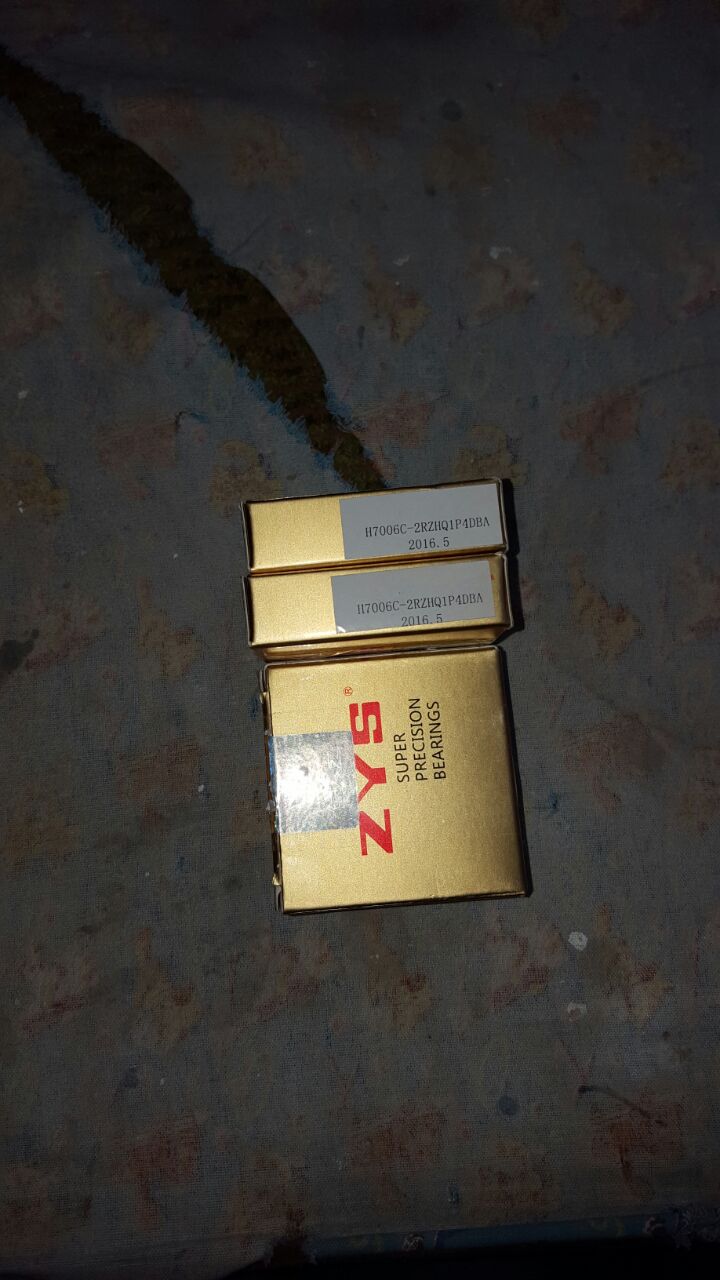

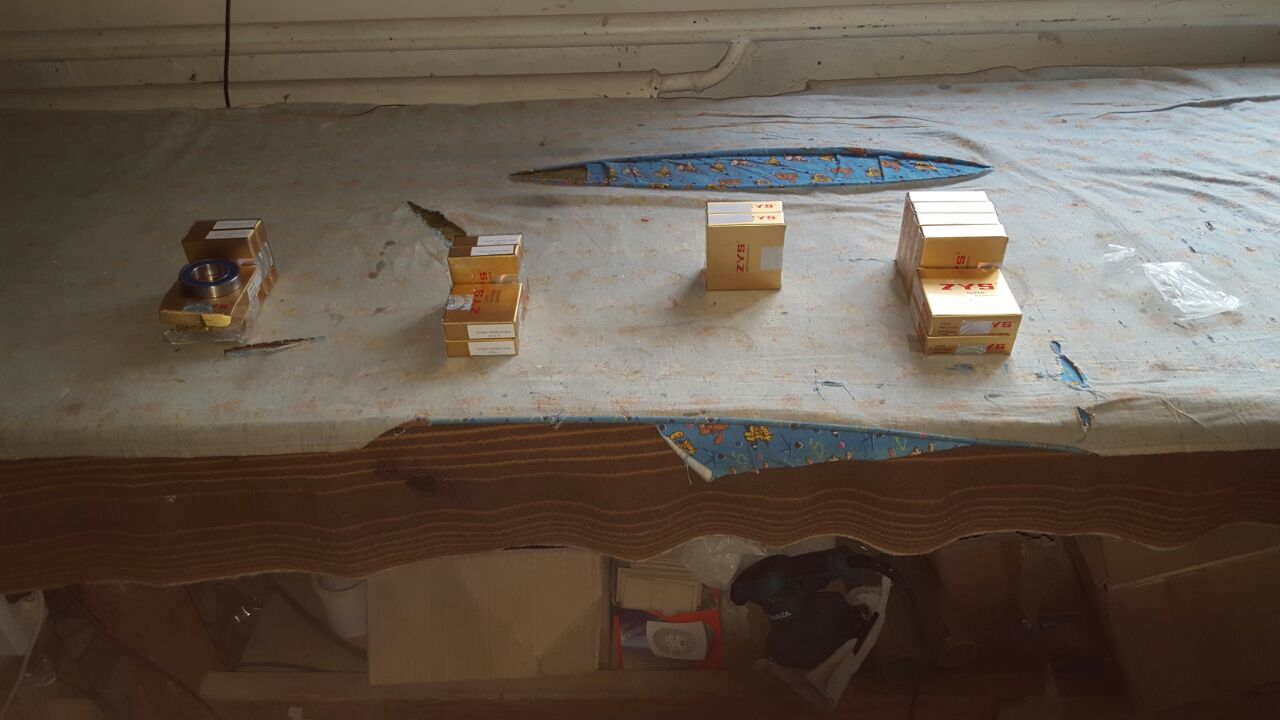

такие?
93ea4274-2790-4952-9d94-4da47aea7110.jpg (11014 просмотров) <a class='original' href='./download/file.php?id=82219&mode=view' target=_blank>Загрузить оригинал (107.66 КБ)</a>
a1090241-5251-496f-925c-2ca7c740330e.jpg (11014 просмотров) <a class='original' href='./download/file.php?id=82220&mode=view' target=_blank>Загрузить оригинал (99.55 КБ)</a>
bd357941-6a70-48a9-9c86-a59378781c1d.jpg (11014 просмотров) <a class='original' href='./download/file.php?id=82221&mode=view' target=_blank>Загрузить оригинал (94.53 КБ)</a>
df250ad1-1c69-4ace-b3ef-bdf1e4ee0a26.jpg (11014 просмотров) <a class='original' href='./download/file.php?id=82222&mode=view' target=_blank>Загрузить оригинал (132.98 КБ)</a>

Я вчера подцепил к станку контактный датчик высоты, и как оказалось фреза всегда соеденена с корпусом станка электрически, означает ли это что китайцы обманули с подшипниками в шпинделе и поставили вместо керамических стальные?
