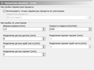

Fenix писал(а):Сложность в том что плазма режит контур больше заданного размера, а отверстия меньше.
Это означает что компенсация ширины реза слишком велика.

Fenix писал(а):ширина реза задается одна на внешние и внутренние контуры
Подскажите, где?
2019-09-11_094357.jpg (2446 просмотров) <a class='original' href='./download/file.php?id=168778&mode=view' target=_blank>Загрузить оригинал (72.93 КБ)</a>
Внешние корректирует нормально, внутренние вырезы не хочет никак.
