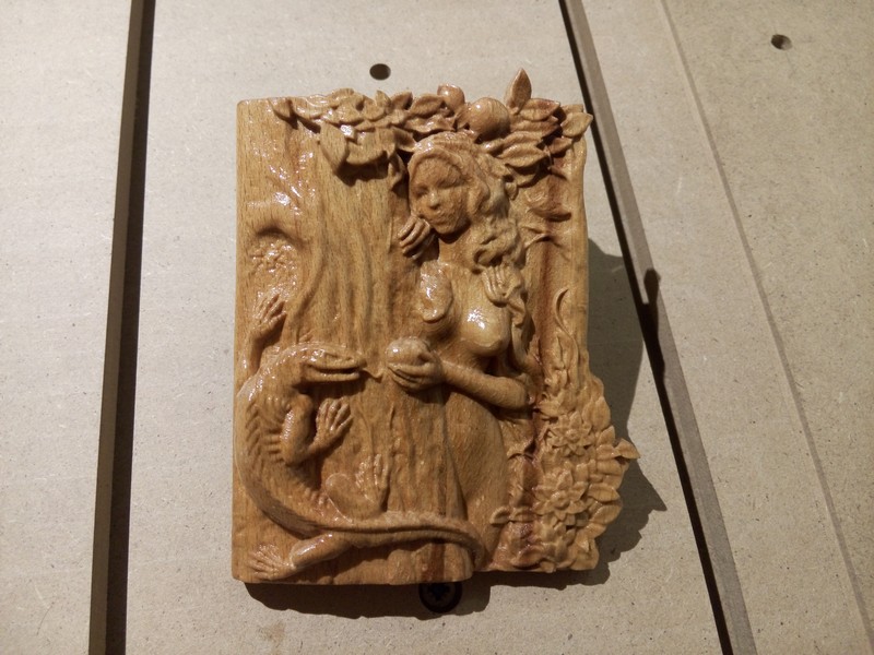

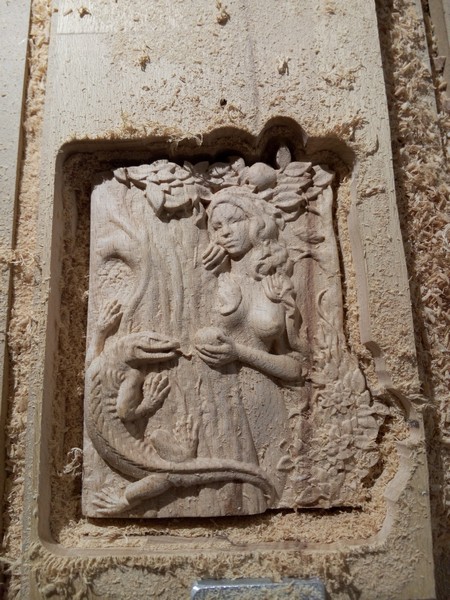

Всем привет!
Решил в выходные протестировать станок на 3D гравировке, материал клееный буковый щит, модель с просторов интернета.
Черновая обработка фрезой 6мм
Чистовая фреза конусная R0.25 шаг 0.05
Подача 2400мм\мин
Глубина рельефа 16мм
Размер модели 90х110мм
По времени 3ч. 15мин. надо было ставить шаг 0.1 сэкономил бы время и в качестве не потерял бы.
А так конечное изделие не нуждалось в дополнительной шлифовке, просто протер зубной щеткой и покрыл Датским маслом а потом для сравнения вскрыл глянцевым лаком, в общем и так хорошо и сяк )) на любителя.
