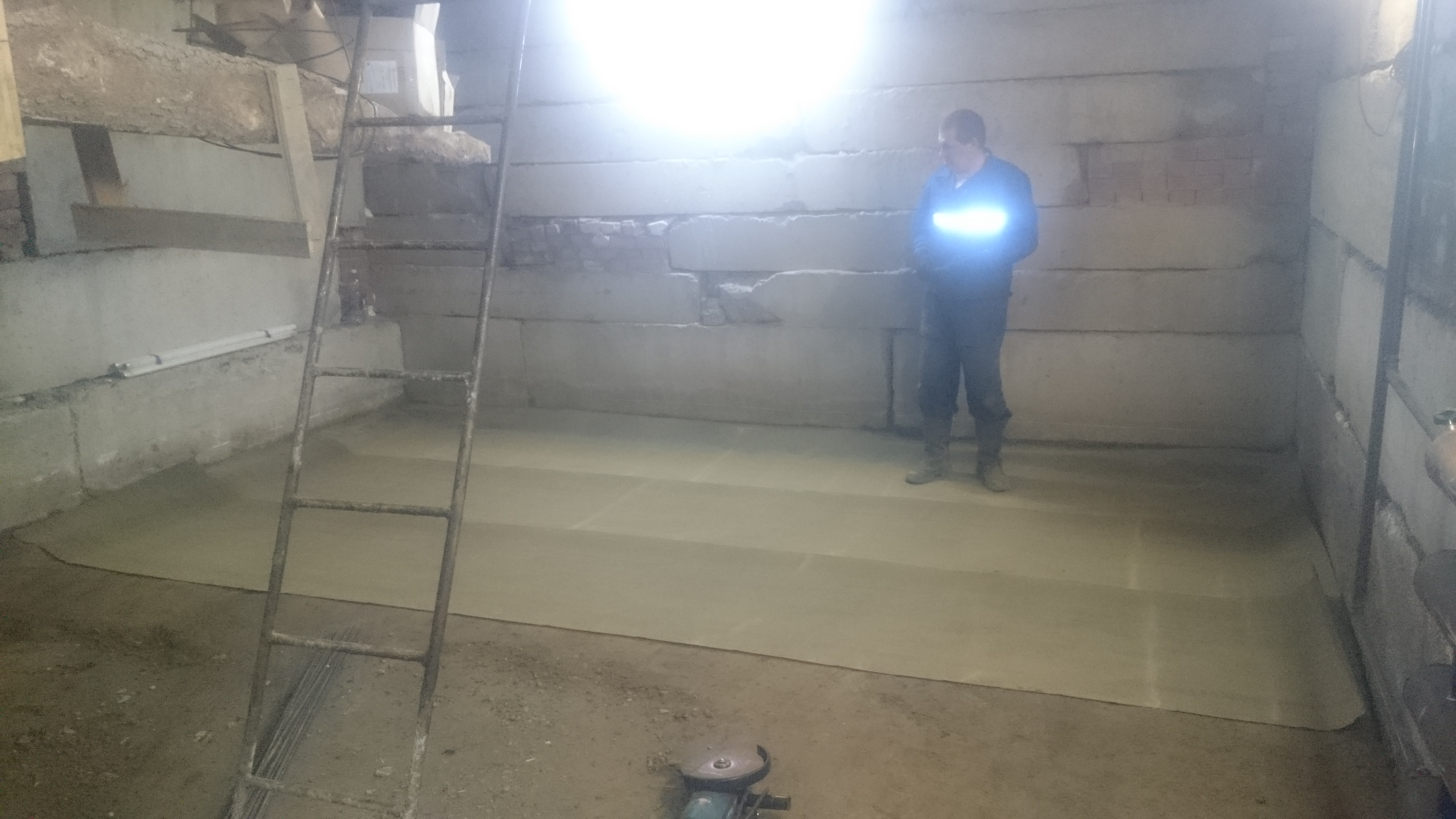

Вчера завершилась эпопея с полами внизу.
краткий фототчет, пока стынет бетон коплю силы на стены.
в самом начале внизу был хаос. Все ненужное строители кидали в подвал. (3905 просмотров) <a class='original' href='./download/file.php?id=77964&mode=view' target=_blank>Загрузить оригинал (3.07 МБ)</a>
стены делались без применения уровня, отвеса. на глаз. может быть на полуоткрытый... (3905 просмотров) <a class='original' href='./download/file.php?id=77965&mode=view' target=_blank>Загрузить оригинал (2.3 МБ)</a>
лоток сверху переехал вниз (3905 просмотров) <a class='original' href='./download/file.php?id=77966&mode=view' target=_blank>Загрузить оригинал (2.42 МБ)</a>
начали копать, слоями, прям как археологи. (3905 просмотров) <a class='original' href='./download/file.php?id=77967&mode=view' target=_blank>Загрузить оригинал (3.05 МБ)</a>
скопившийся возле передней стенки грунт поднимали копай-ногой (3905 просмотров) <a class='original' href='./download/file.php?id=77968&mode=view' target=_blank>Загрузить оригинал (3.2 МБ)</a>
что-то вырисовывается уже (3905 просмотров) <a class='original' href='./download/file.php?id=77969&mode=view' target=_blank>Загрузить оригинал (3 МБ)</a>
грунт все есть и есть (3905 просмотров) <a class='original' href='./download/file.php?id=77970&mode=view' target=_blank>Загрузить оригинал (3.1 МБ)</a>
тут строители сэкономили ФБС, исправляем... (3905 просмотров) <a class='original' href='./download/file.php?id=77972&mode=view' target=_blank>Загрузить оригинал (2.76 МБ)</a>
около 0,7 куба ушло в этот камешек (3905 просмотров) <a class='original' href='./download/file.php?id=77973&mode=view' target=_blank>Загрузить оригинал (2.66 МБ)</a>
копаем приямок (3905 просмотров) <a class='original' href='./download/file.php?id=77974&mode=view' target=_blank>Загрузить оригинал (2.82 МБ)</a>
копаем приямок
армируем приямок (3905 просмотров) <a class='original' href='./download/file.php?id=77975&mode=view' target=_blank>Загрузить оригинал (2.62 МБ)</a>
армируем приямок
и ставим внутрь опалубку (3905 просмотров) <a class='original' href='./download/file.php?id=77976&mode=view' target=_blank>Загрузить оригинал (2.87 МБ)</a>
стелим слой гидроизоляции (3905 просмотров) <a class='original' href='./download/file.php?id=77977&mode=view' target=_blank>Загрузить оригинал (2.75 МБ)</a>
чуть-чуть арматуры (3905 просмотров) <a class='original' href='./download/file.php?id=77978&mode=view' target=_blank>Загрузить оригинал (3.2 МБ)</a>
чуть-чуть арматуры
и еще чуть-чуть (3905 просмотров) <a class='original' href='./download/file.php?id=77979&mode=view' target=_blank>Загрузить оригинал (2.71 МБ)</a>
и еще чуть-чуть
привариваем маяки из ВГП-труб (3905 просмотров) <a class='original' href='./download/file.php?id=77980&mode=view' target=_blank>Загрузить оригинал (2.66 МБ)</a>
арматурный каркас готов, звучит тревожная музыка (3905 просмотров) <a class='original' href='./download/file.php?id=77981&mode=view' target=_blank>Загрузить оригинал (2.44 МБ)</a>
пошел первый миксер бетона. мы были первые в тот день, марку нам поставили какую-то очень высокую, больше М350... (3905 просмотров) <a class='original' href='./download/file.php?id=77982&mode=view' target=_blank>Загрузить оригинал (2.92 МБ)</a>
быстро-быстро разогнать 5 кубов бетона! (3905 просмотров) <a class='original' href='./download/file.php?id=77983&mode=view' target=_blank>Загрузить оригинал (2.8 МБ)</a>
и еще 5 кубов... (3905 просмотров) <a class='original' href='./download/file.php?id=77984&mode=view' target=_blank>Загрузить оригинал (2.38 МБ)</a>
и еще 5 кубов...
готово, закуривай, ребята! (3905 просмотров) <a class='original' href='./download/file.php?id=77985&mode=view' target=_blank>Загрузить оригинал (2.8 МБ)</a>

У меня станок в 32 тонны весом, стоит на 200 мм плите с двойным армированием. Стоит, нормальненько так стоит..

на потолке отсутствует плита перекрытия, габарит просвета 5500х800. на перекрытие между первым и вторым этажами встанет балка из двутавра, об которую буду лебедить станки. Скорее всего в слегка расчлененном состоянии.
