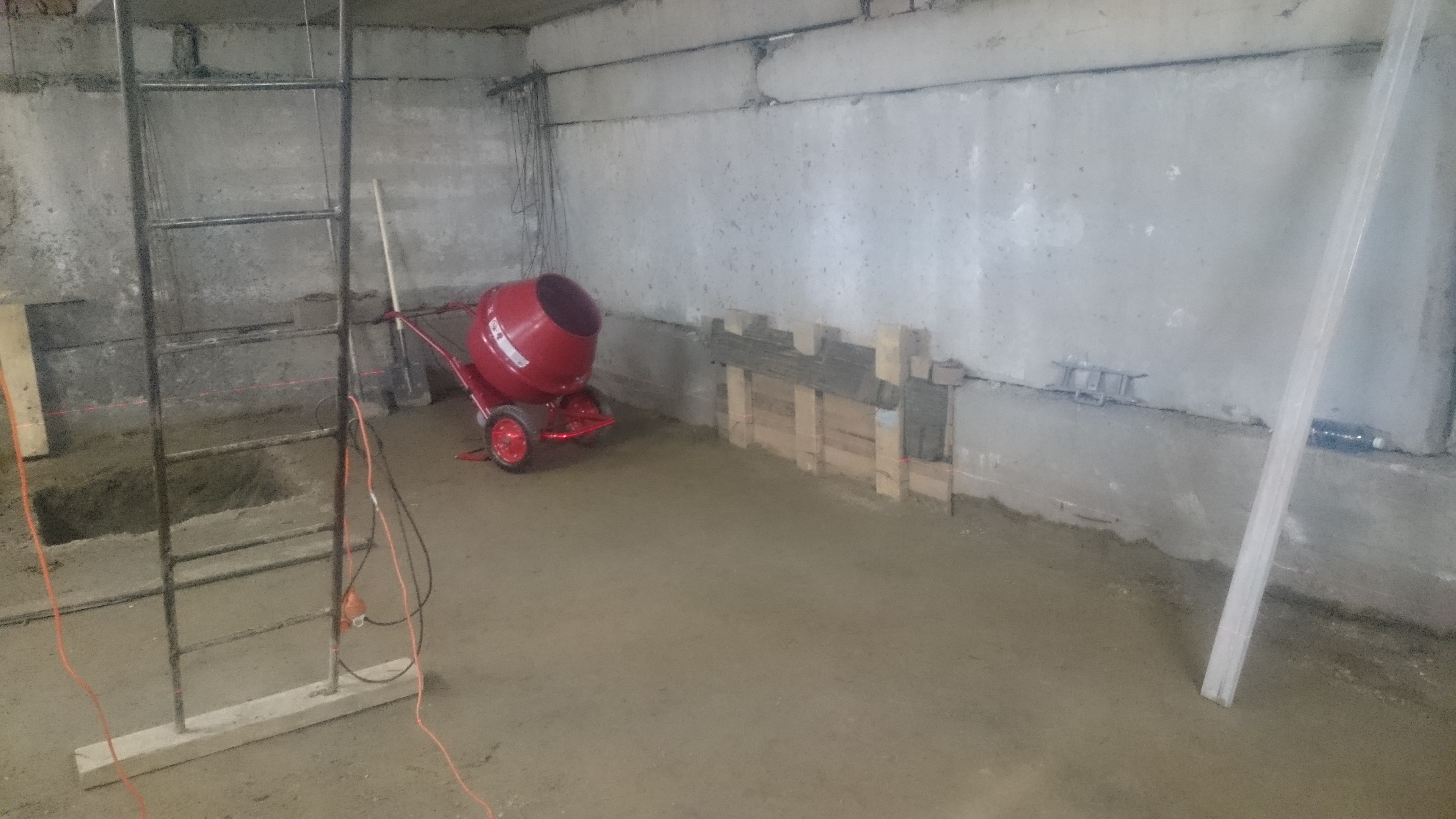

Вчера завершилась эпопея с полами внизу.
краткий фототчет, пока стынет бетон коплю силы на стены.

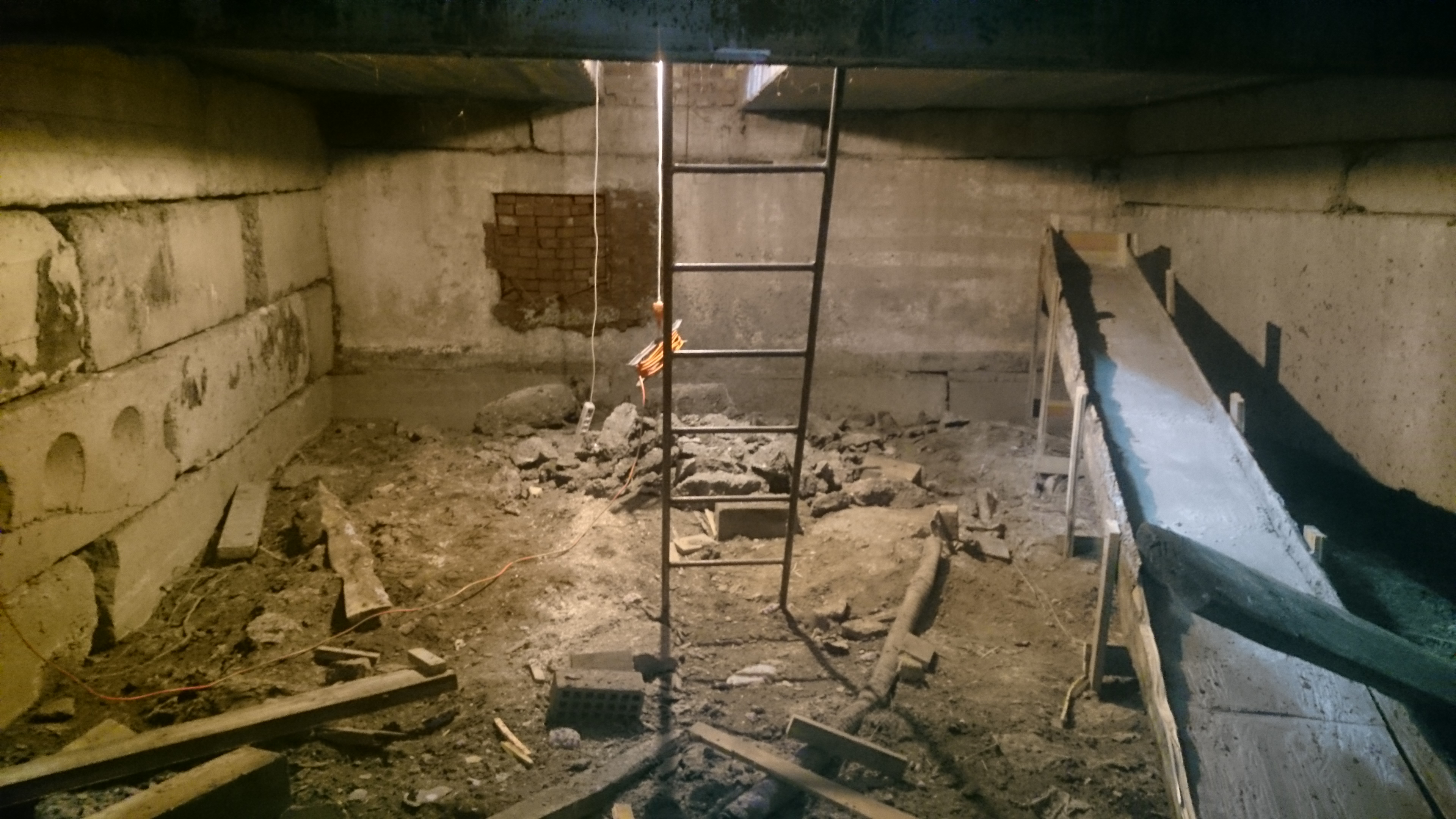

в самом начале внизу был хаос. Все ненужное строители кидали в подвал. (4086 просмотров) <a class='original' href='./download/file.php?id=77964&mode=view' target=_blank>Загрузить оригинал (3.07 МБ)</a>

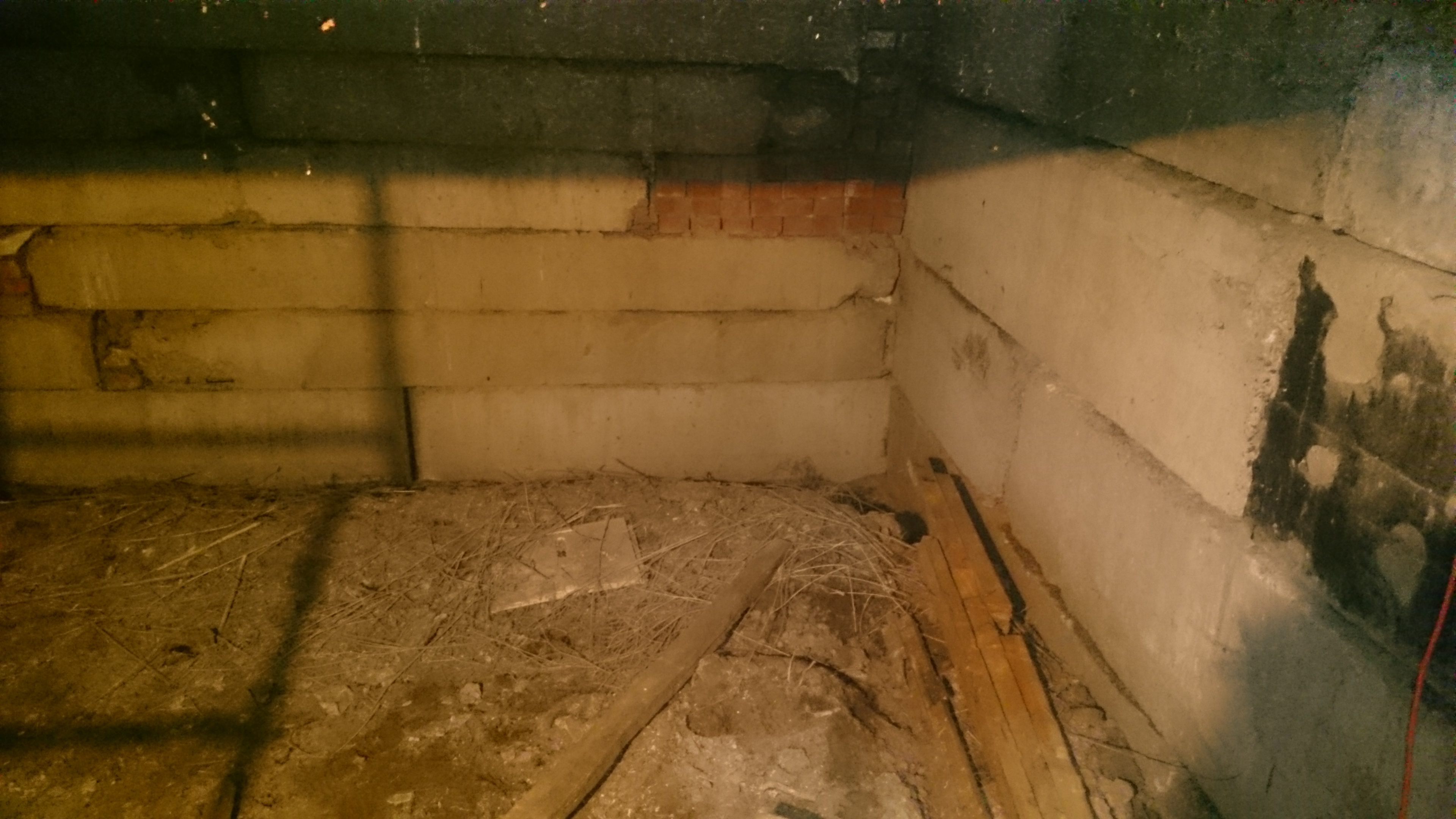

стены делались без применения уровня, отвеса. на глаз. может быть на полуоткрытый... (4086 просмотров) <a class='original' href='./download/file.php?id=77965&mode=view' target=_blank>Загрузить оригинал (2.3 МБ)</a>

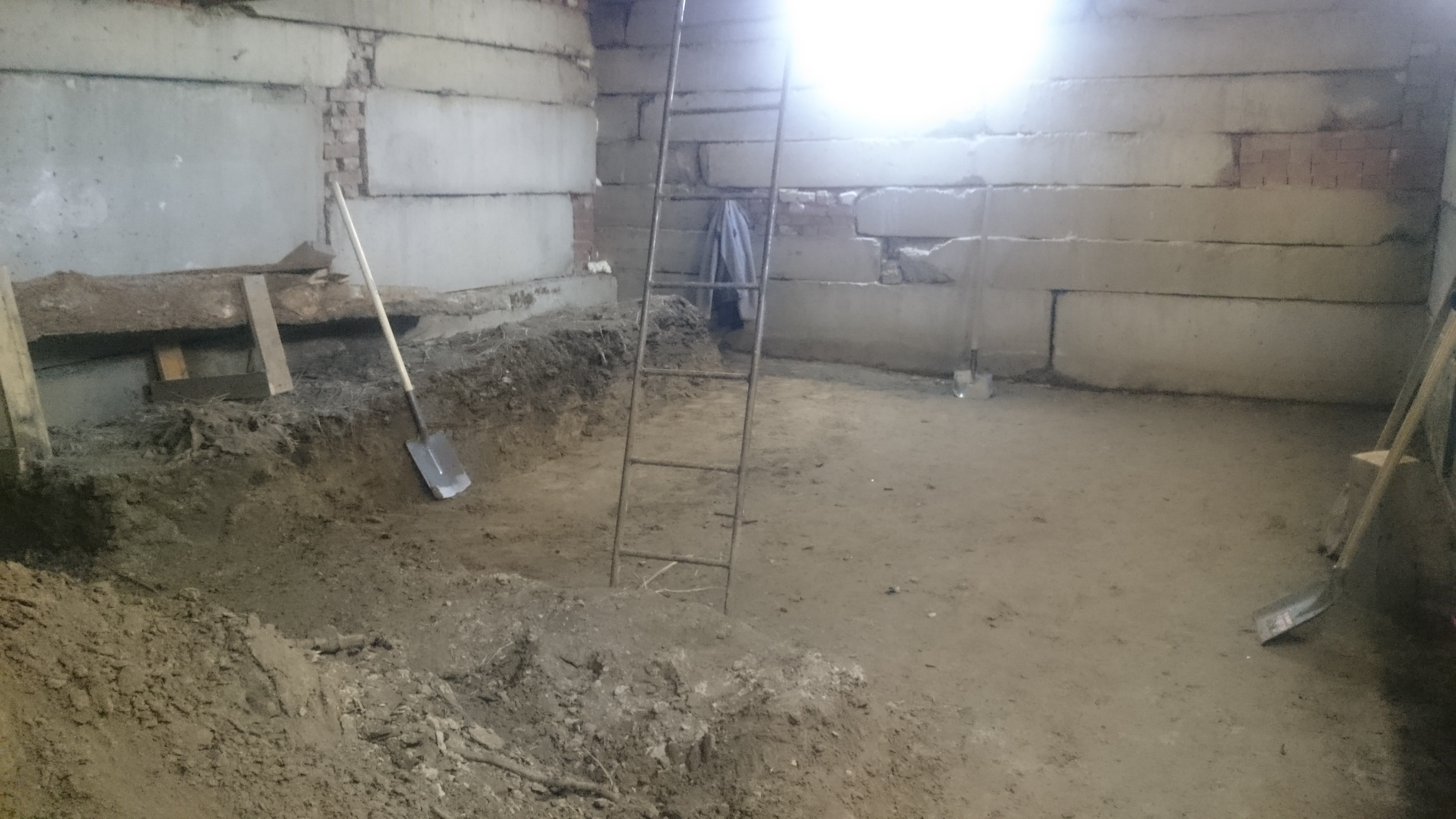

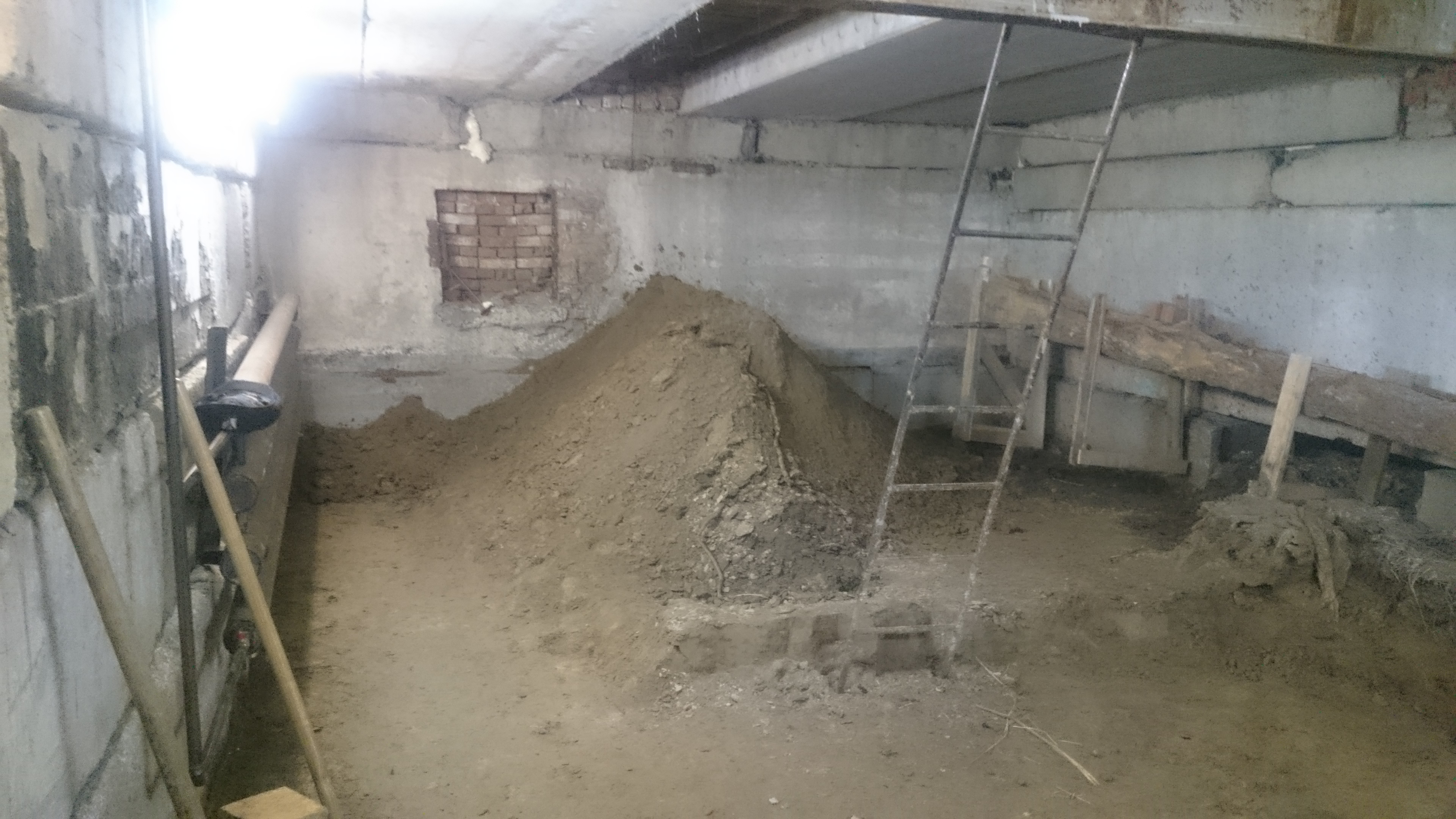

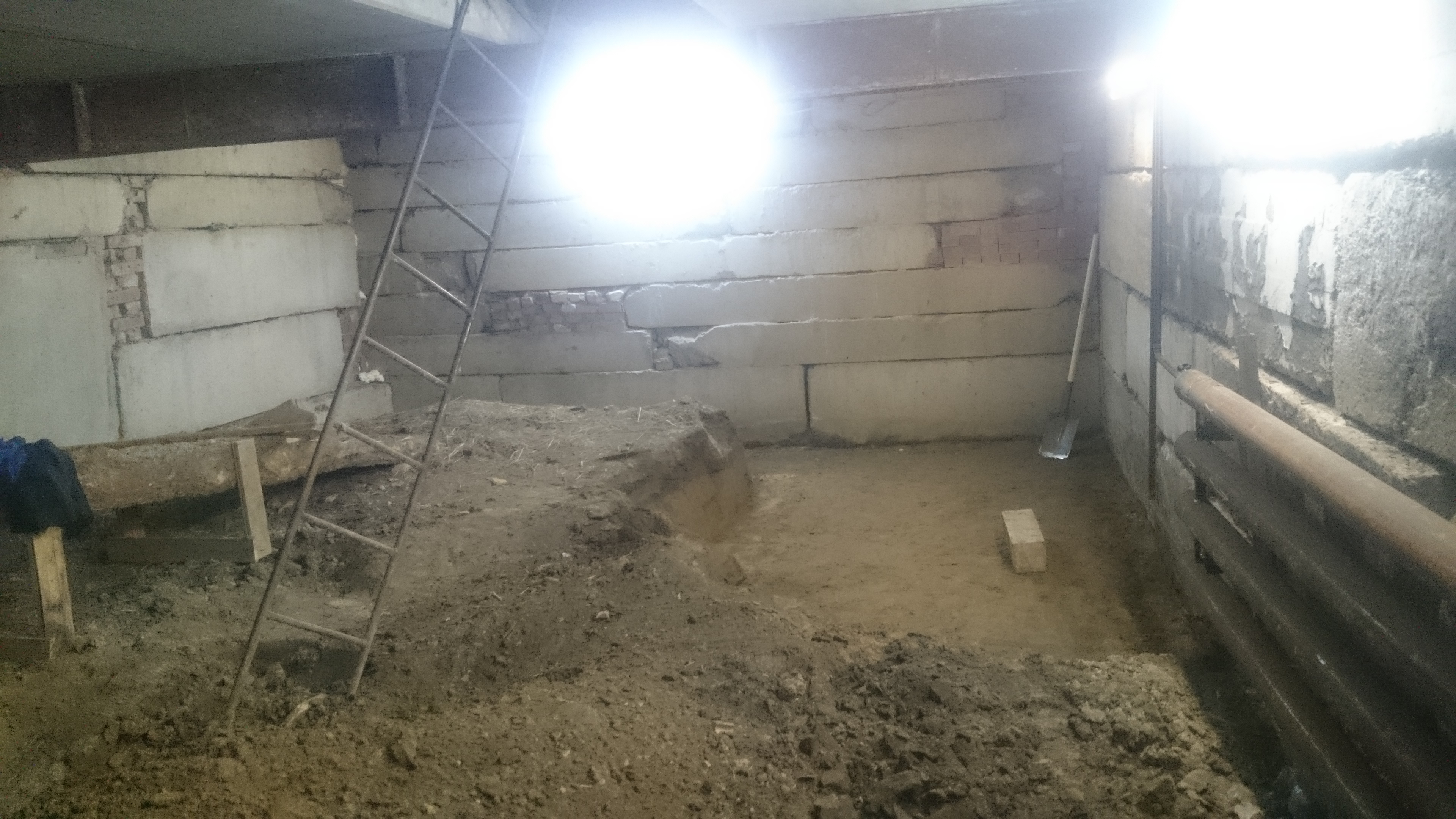

начали копать, слоями, прям как археологи. (4086 просмотров) <a class='original' href='./download/file.php?id=77967&mode=view' target=_blank>Загрузить оригинал (3.05 МБ)</a>
скопившийся возле передней стенки грунт поднимали копай-ногой (4086 просмотров) <a class='original' href='./download/file.php?id=77968&mode=view' target=_blank>Загрузить оригинал (3.2 МБ)</a>
что-то вырисовывается уже (4086 просмотров) <a class='original' href='./download/file.php?id=77969&mode=view' target=_blank>Загрузить оригинал (3 МБ)</a>

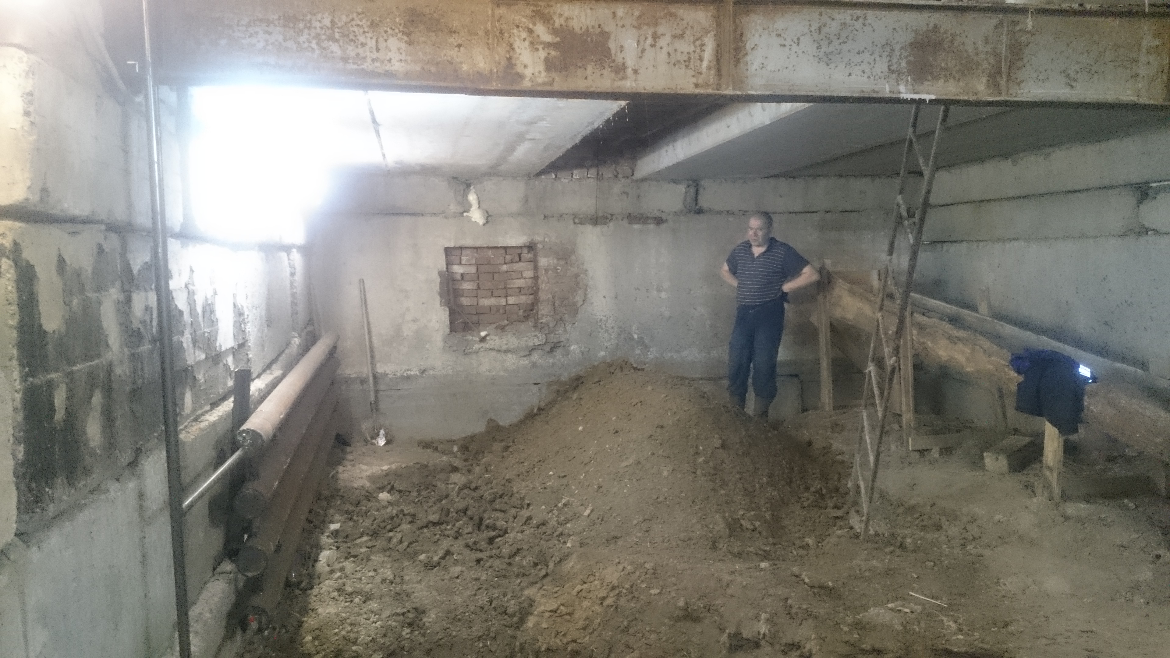

грунт все есть и есть (4086 просмотров) <a class='original' href='./download/file.php?id=77970&mode=view' target=_blank>Загрузить оригинал (3.1 МБ)</a>

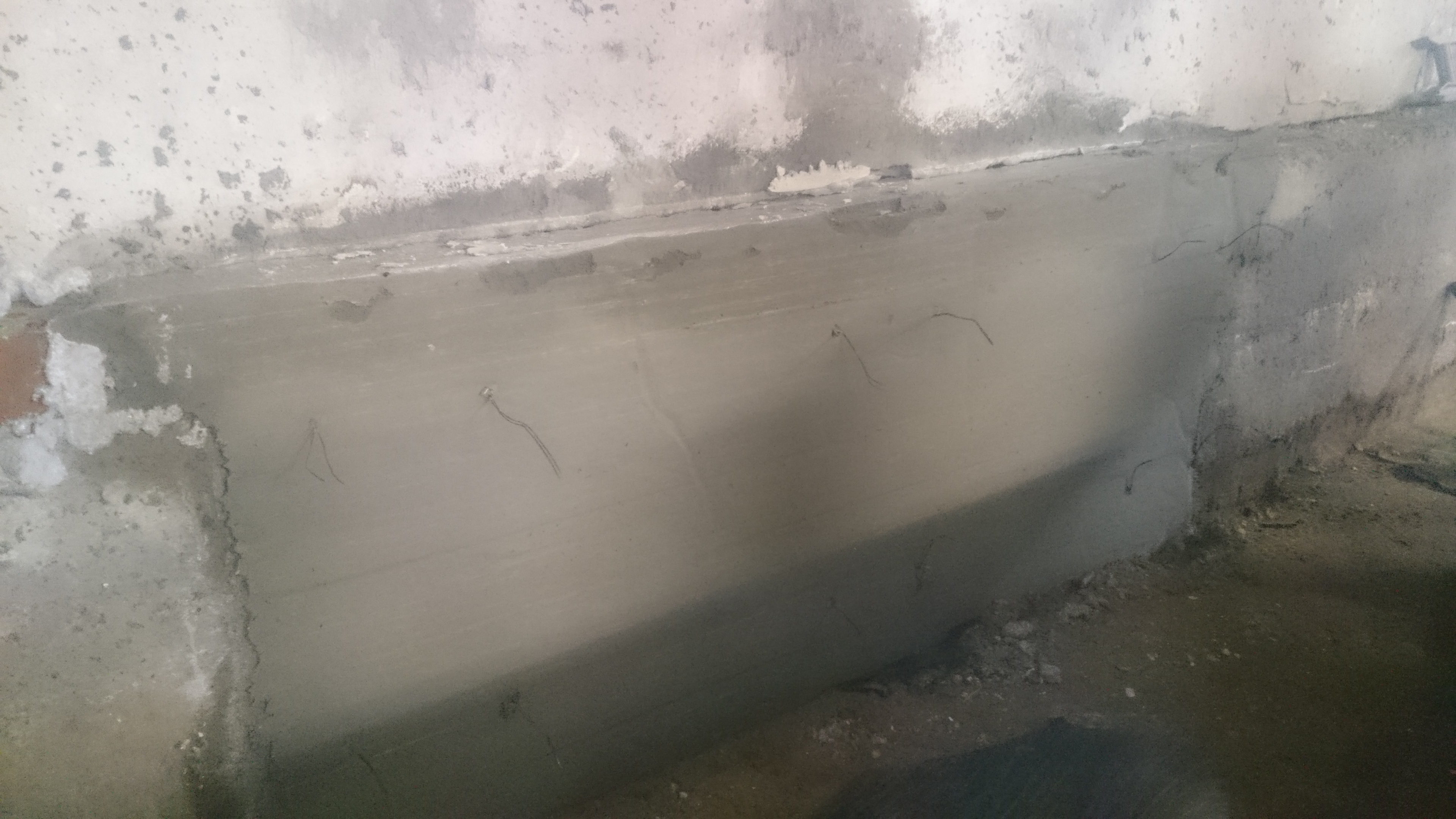

тут строители сэкономили ФБС, исправляем... (4086 просмотров) <a class='original' href='./download/file.php?id=77972&mode=view' target=_blank>Загрузить оригинал (2.76 МБ)</a>

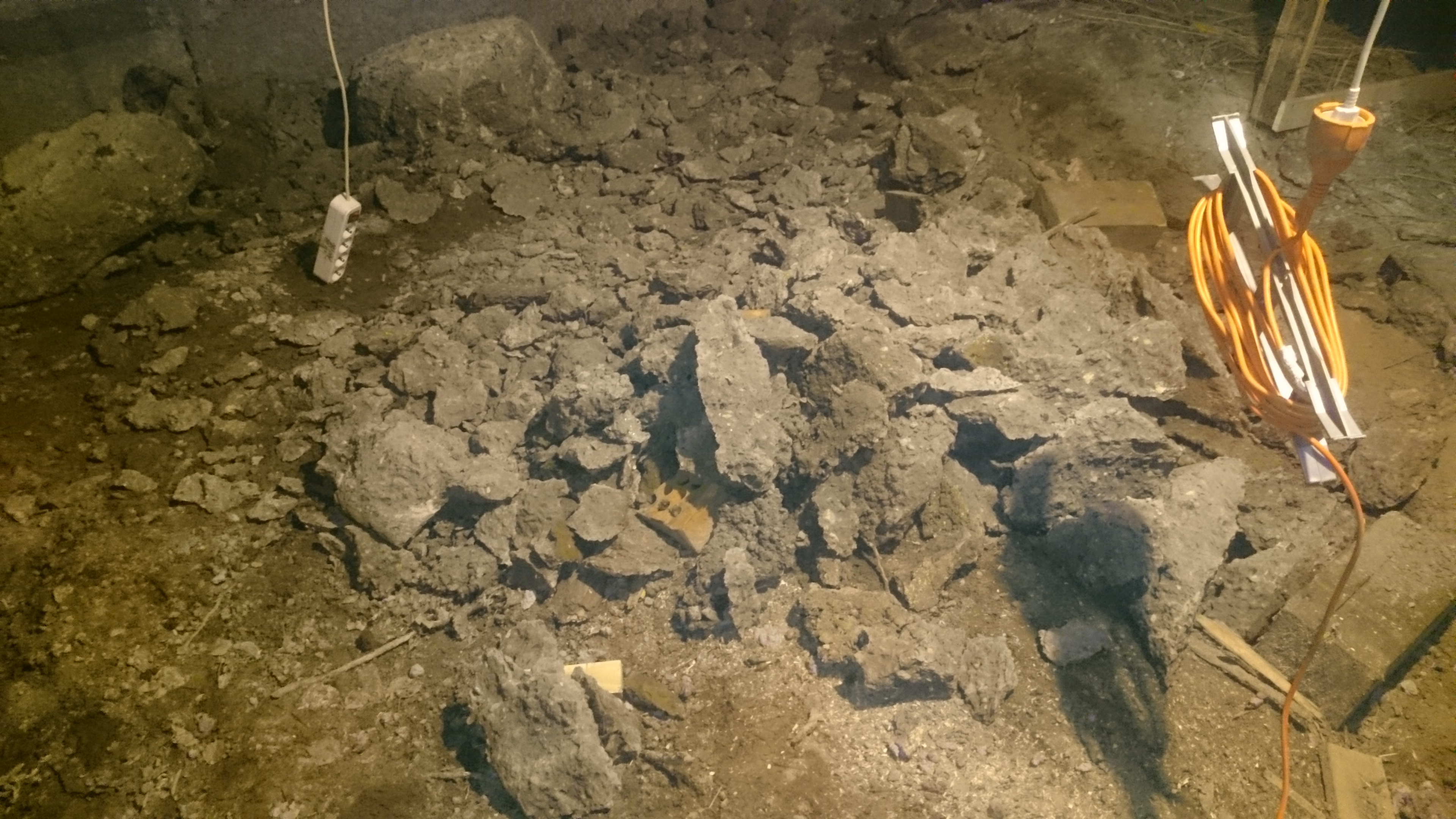

около 0,7 куба ушло в этот камешек (4086 просмотров) <a class='original' href='./download/file.php?id=77973&mode=view' target=_blank>Загрузить оригинал (2.66 МБ)</a>

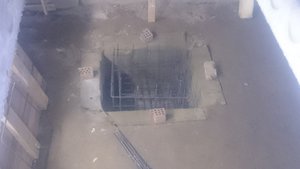

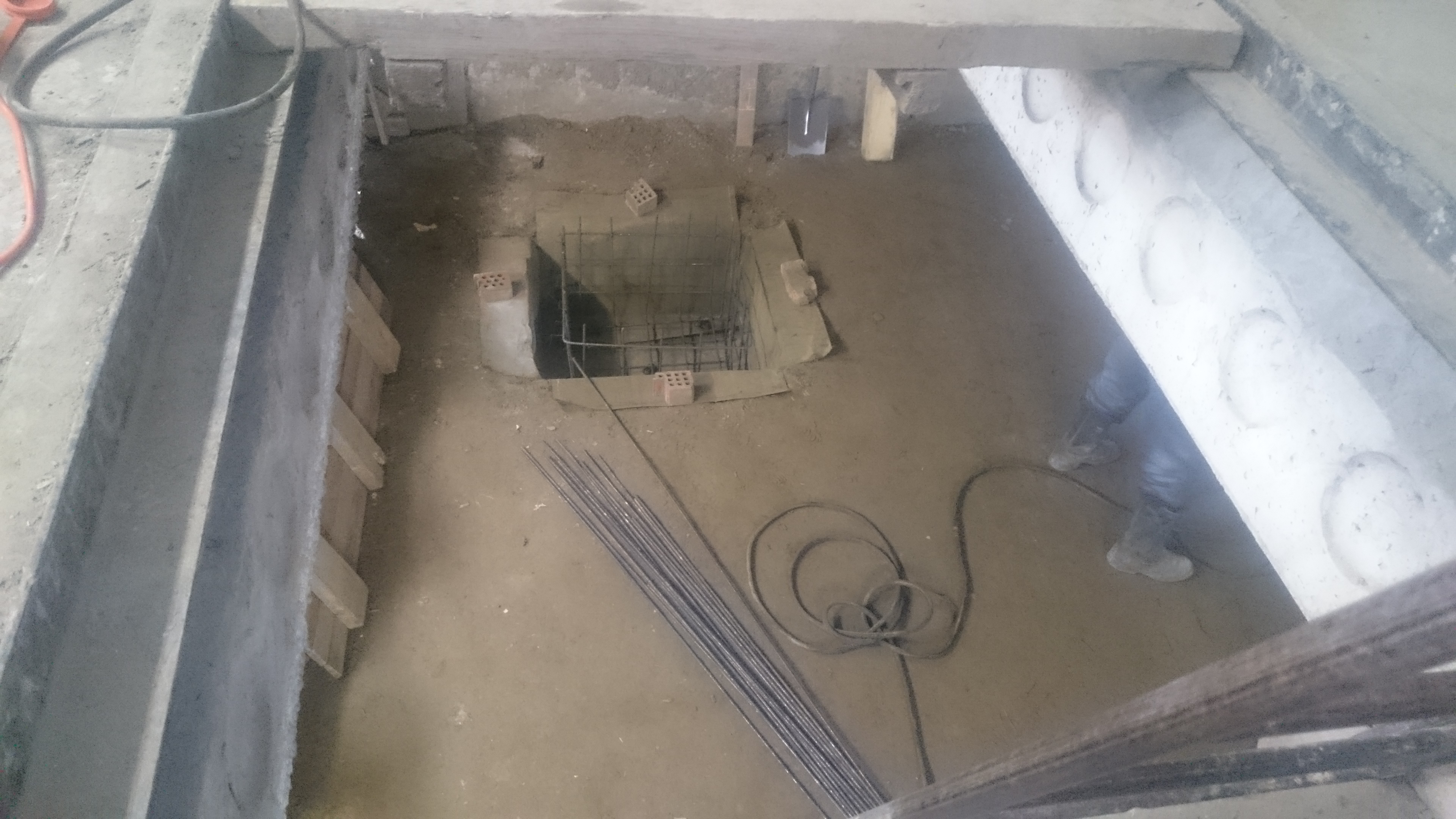

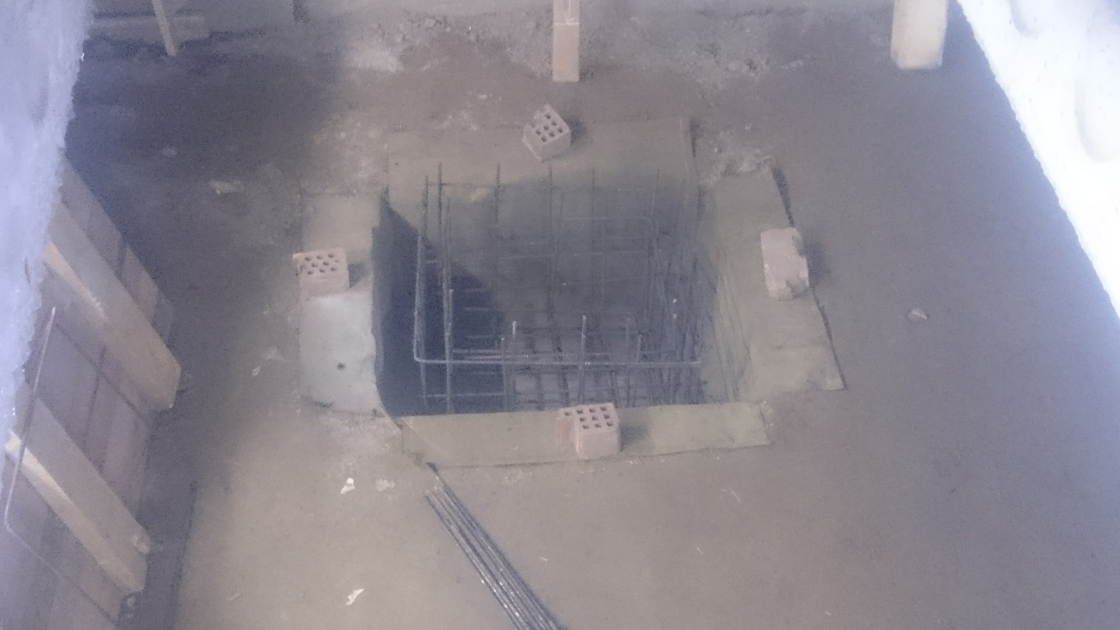

копаем приямок (4086 просмотров) <a class='original' href='./download/file.php?id=77974&mode=view' target=_blank>Загрузить оригинал (2.82 МБ)</a>
копаем приямок
армируем приямок (4086 просмотров) <a class='original' href='./download/file.php?id=77975&mode=view' target=_blank>Загрузить оригинал (2.62 МБ)</a>
армируем приямок

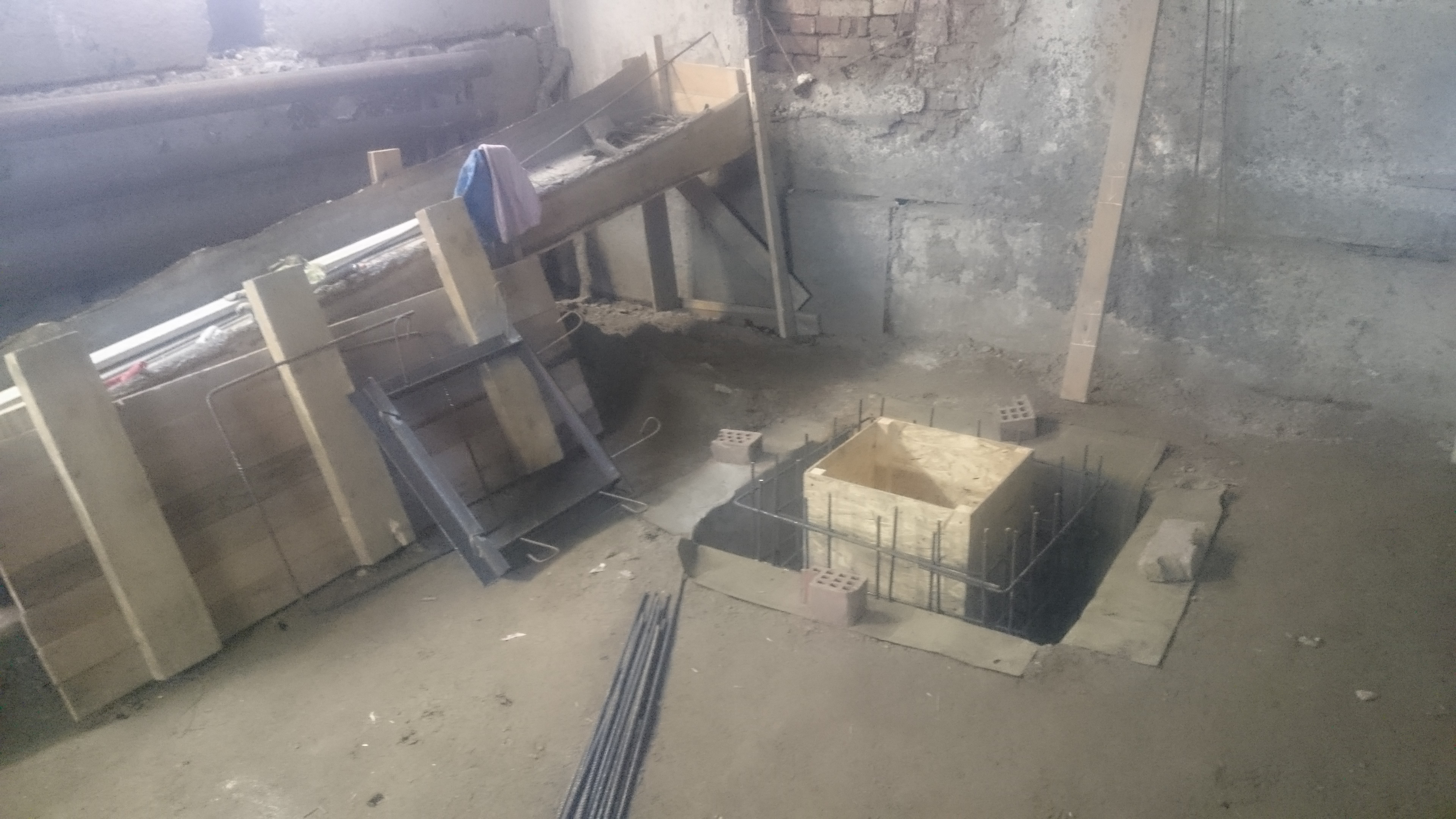

и ставим внутрь опалубку (4086 просмотров) <a class='original' href='./download/file.php?id=77976&mode=view' target=_blank>Загрузить оригинал (2.87 МБ)</a>

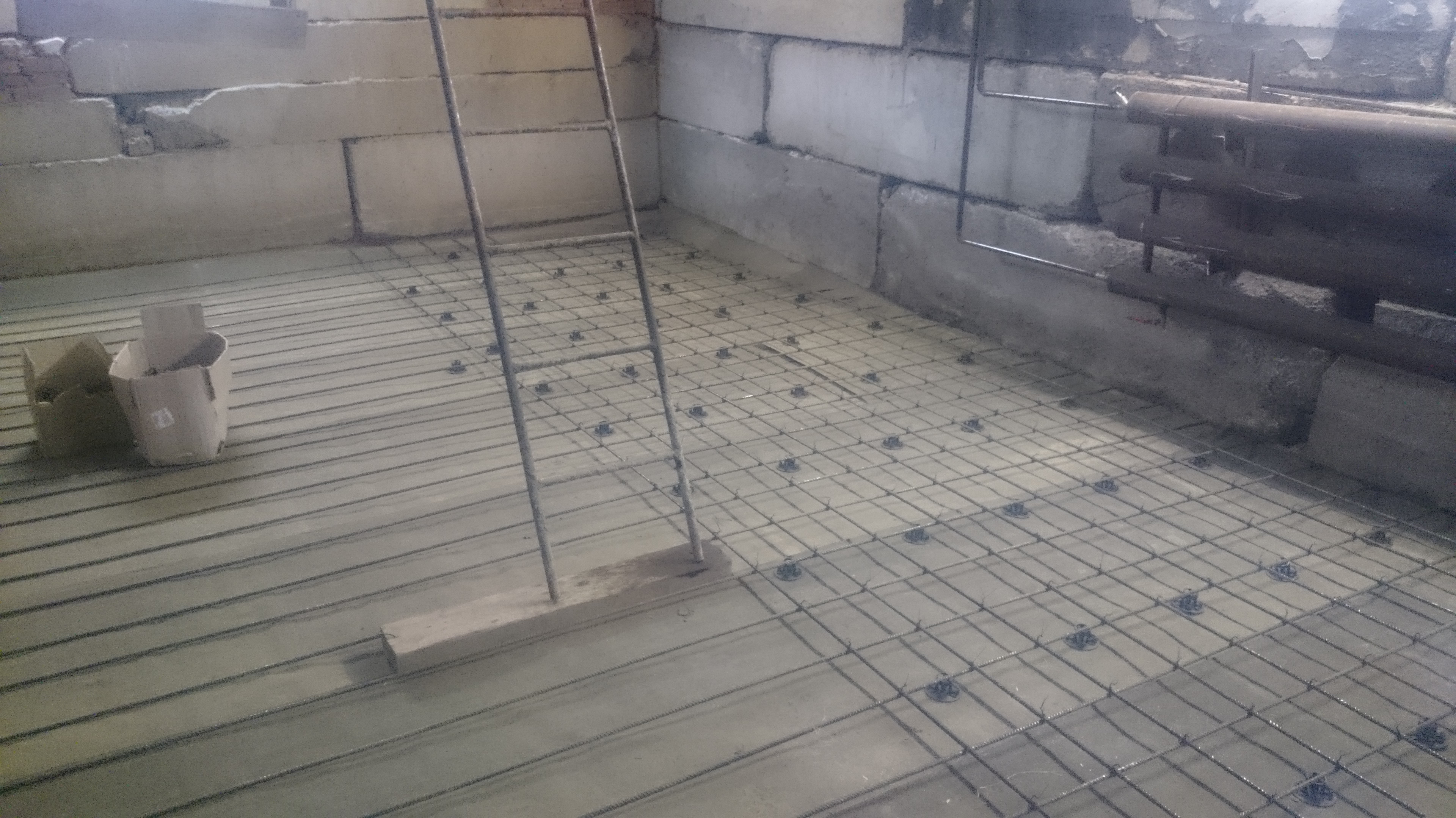

стелим слой гидроизоляции (4086 просмотров) <a class='original' href='./download/file.php?id=77977&mode=view' target=_blank>Загрузить оригинал (2.75 МБ)</a>

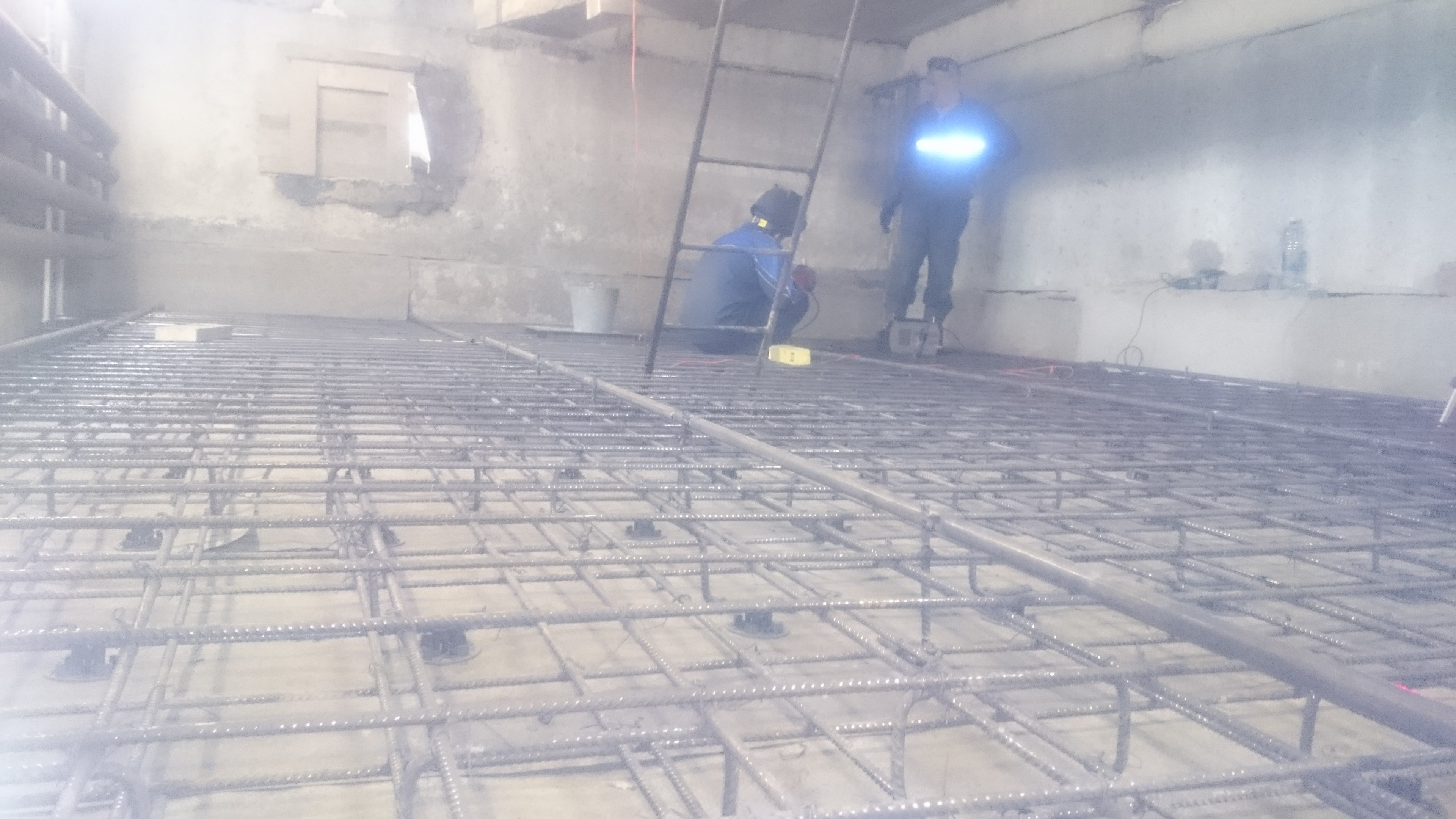

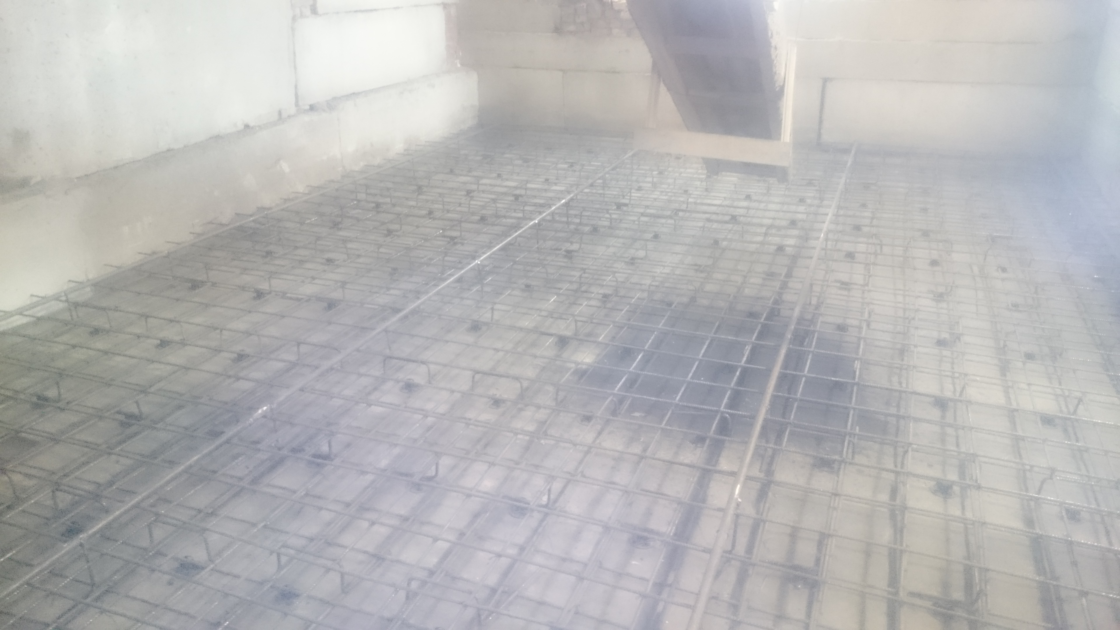

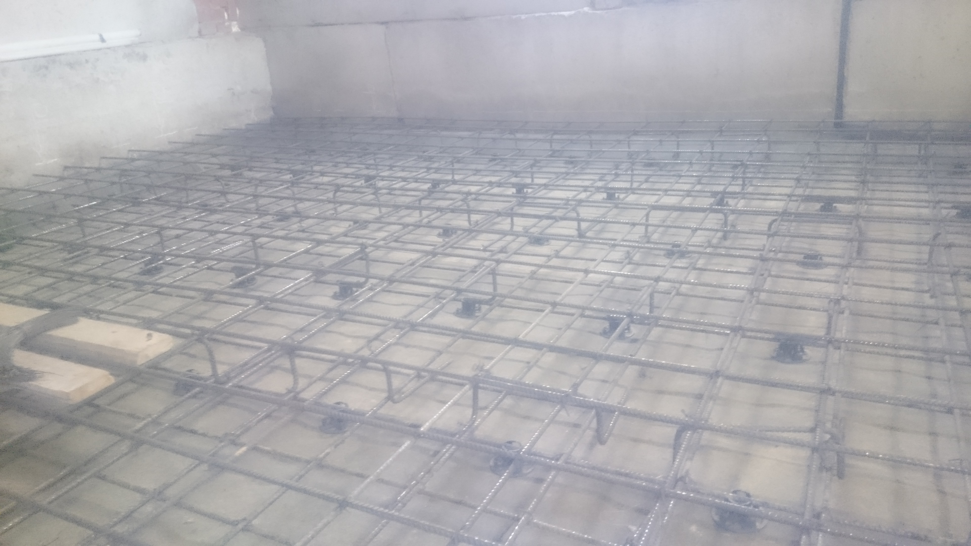

чуть-чуть арматуры (4086 просмотров) <a class='original' href='./download/file.php?id=77978&mode=view' target=_blank>Загрузить оригинал (3.2 МБ)</a>
чуть-чуть арматуры
и еще чуть-чуть (4086 просмотров) <a class='original' href='./download/file.php?id=77979&mode=view' target=_blank>Загрузить оригинал (2.71 МБ)</a>
и еще чуть-чуть
привариваем маяки из ВГП-труб (4086 просмотров) <a class='original' href='./download/file.php?id=77980&mode=view' target=_blank>Загрузить оригинал (2.66 МБ)</a>
арматурный каркас готов, звучит тревожная музыка (4086 просмотров) <a class='original' href='./download/file.php?id=77981&mode=view' target=_blank>Загрузить оригинал (2.44 МБ)</a>

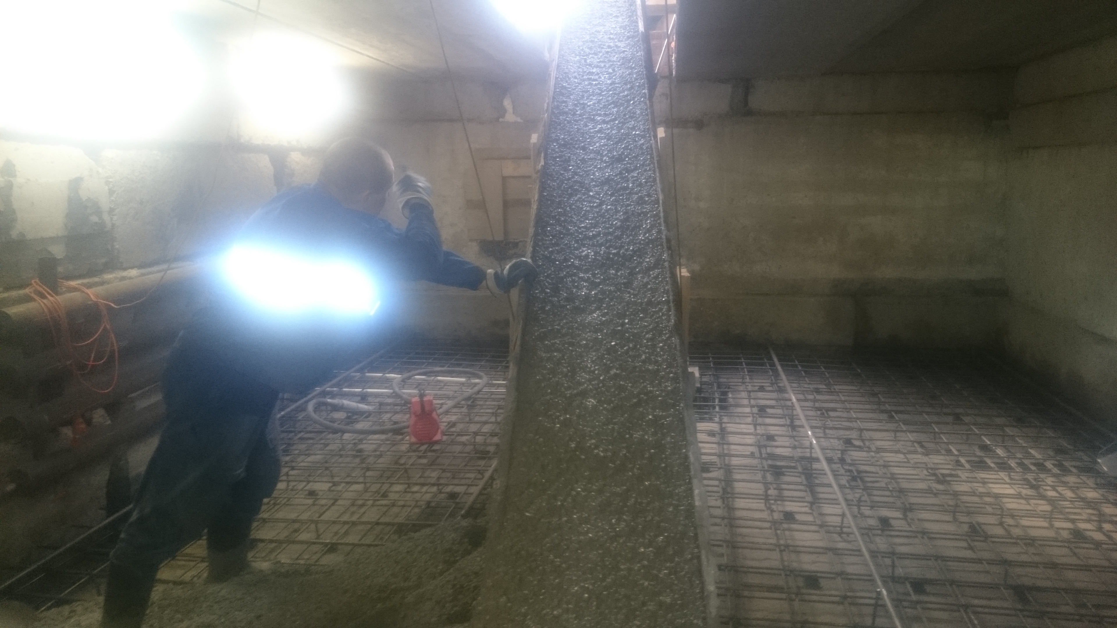

пошел первый миксер бетона. мы были первые в тот день, марку нам поставили какую-то очень высокую, больше М350... (4086 просмотров) <a class='original' href='./download/file.php?id=77982&mode=view' target=_blank>Загрузить оригинал (2.92 МБ)</a>
быстро-быстро разогнать 5 кубов бетона! (4086 просмотров) <a class='original' href='./download/file.php?id=77983&mode=view' target=_blank>Загрузить оригинал (2.8 МБ)</a>

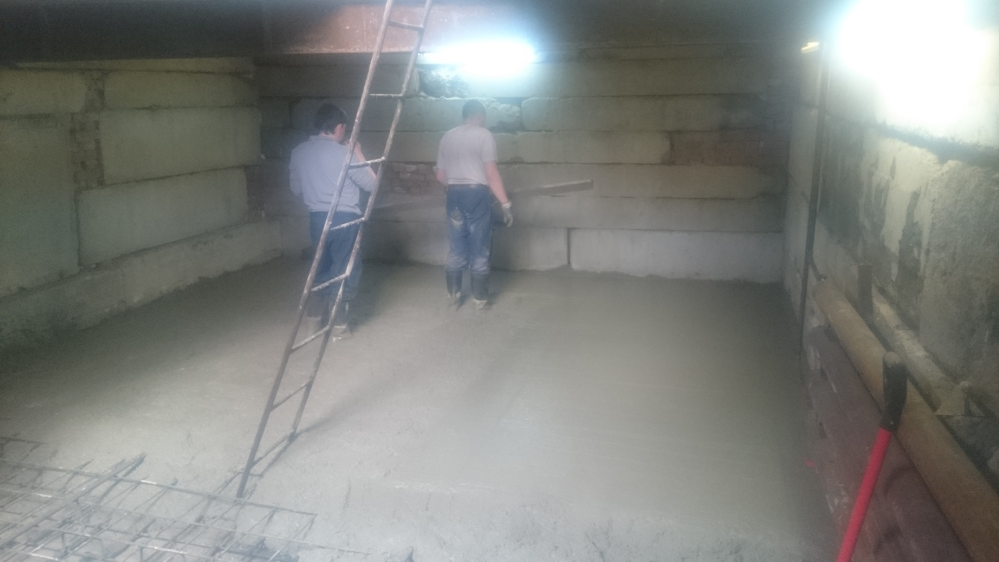

и еще 5 кубов... (4086 просмотров) <a class='original' href='./download/file.php?id=77984&mode=view' target=_blank>Загрузить оригинал (2.38 МБ)</a>
и еще 5 кубов...

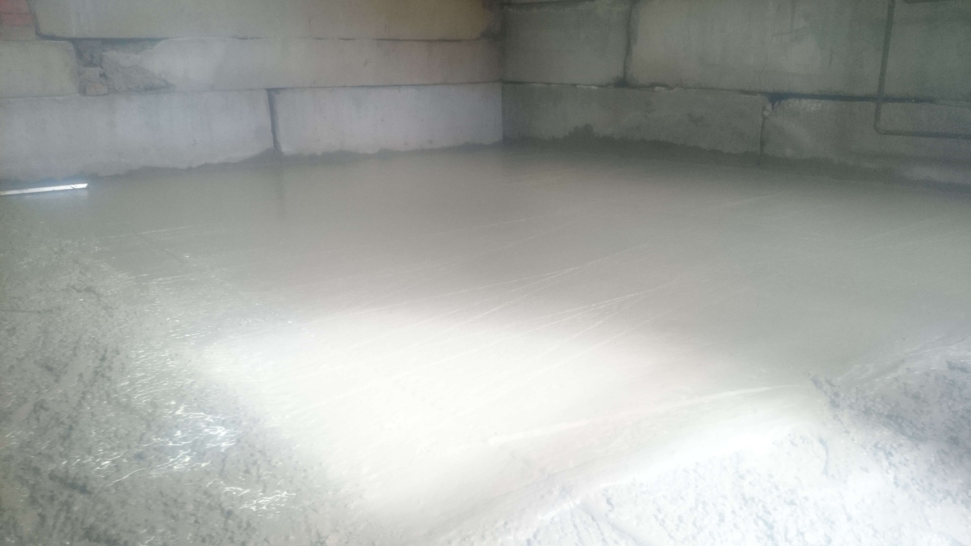

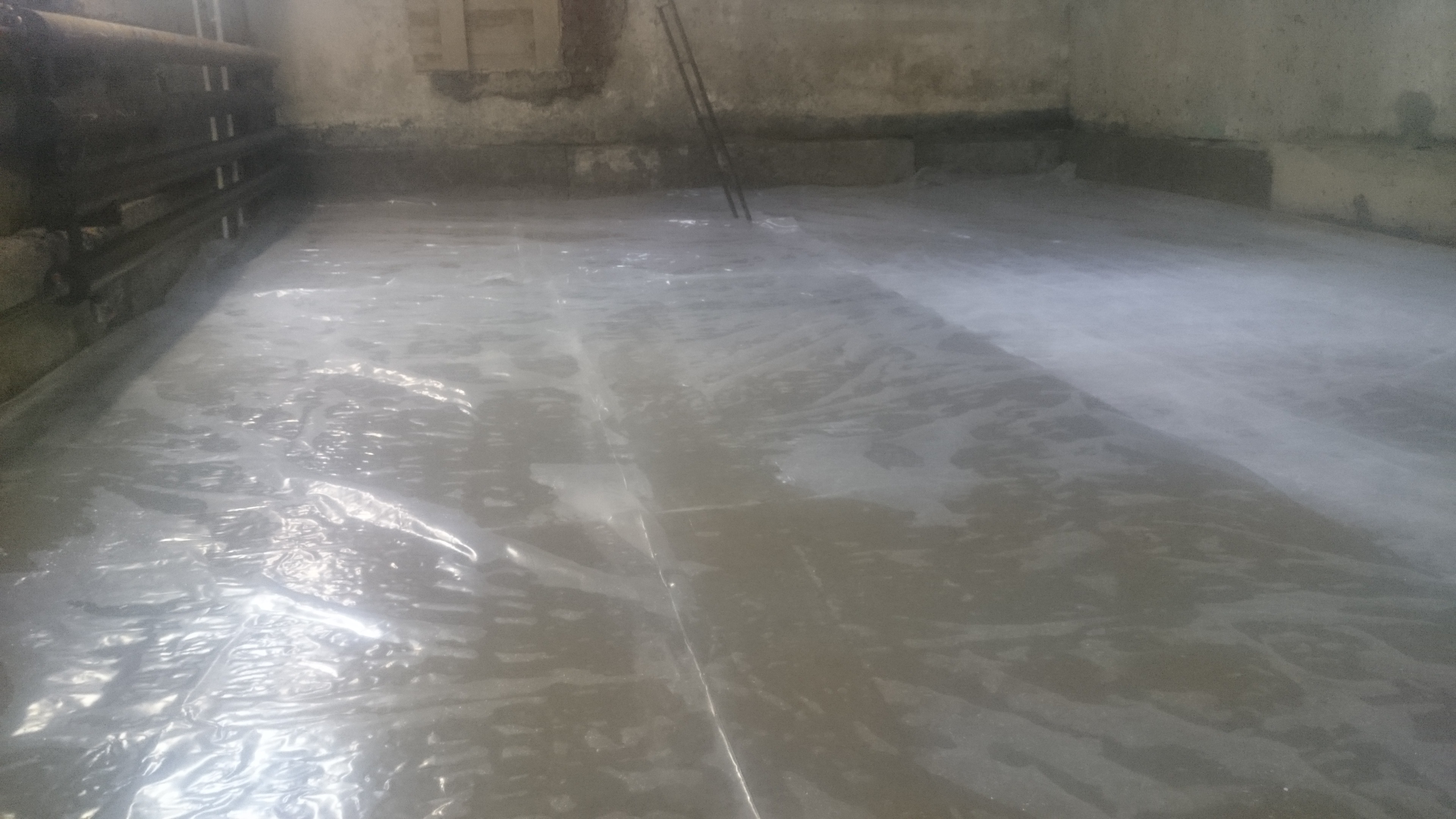

готово, закуривай, ребята! (4086 просмотров) <a class='original' href='./download/file.php?id=77985&mode=view' target=_blank>Загрузить оригинал (2.8 МБ)</a>
Re: Цех мечты
Хорошо поработали :good:
Re: Цех мечты
Все по фэншуй :)
Только не забывайте пленку подымать и бетон водичкой подмолаживать, иначе может потрескаться ;)

Re: Цех мечты
Сообщение elephant007 »
Predator писал(а):Только не забывайте пленку подымать и бетон водичкой подмолаживать, иначе может потрескаться ;)
Так и задумано! Бетон водичку пьет только в путь...
через месяц будем красить полиуретаном.
