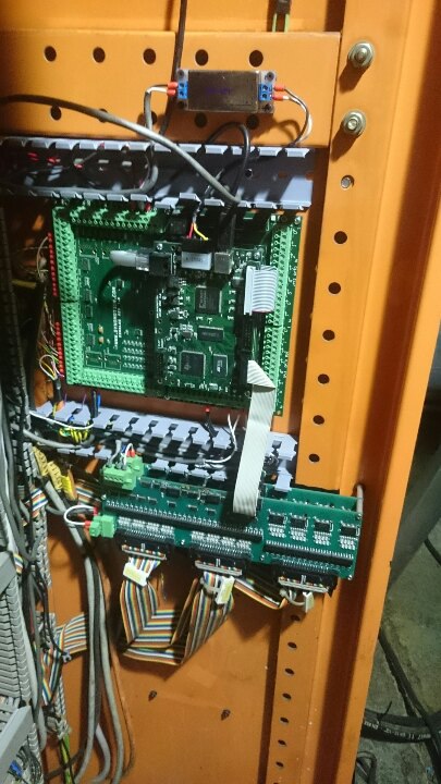

Smouk
Сообщения: 74
Зарегистрирован: 08 ноя 2016, 16:36
Репутация: 32
Re: Chiron Fz25 Восстановление .
Сообщение Smouk »
Я честно говоря был за KMotion с самого начала, но зато разобрались, как было сделано в те года у Сименса. Была даже лютая идея написать свою прошивку к этой стойке, но открыв инструкцию к языку Step 5 и скачав компилятор было понятно, что на это уйдет год, если повезет.
По поводу модуля IO и протокола обмена, я как-то писал вот тут:
http://www.cnc-club.ru/forum/viewtopic. ... 31#p321331
На фото они под Kanalog, там две платы и на каждой по два Konnect. То есть 128 входов и 64 выхода.
Смысл это все имело только для того, что бы вообще не менять схему и монтаж станка. Мы просто выдернули Сименсовский модуль и воткнули туда эти платки.
Плата коннекта у нас была одна и на рабочем станке, время было только для снятия осциллограмм, поэтому перерисовать в лоб не получалось, да и часть элементов было трудно идентифицировать.
По факту одинаковая силовая часть, кроме выходных транзисторов (поставил чуть мощнее) и входные оптопары однонаправленные, так как срок их поставки был значительно меньше. Логическая же часть отличается, но разумеется по факту это так же набор логических микросхем без усложнений.
Для тех кто будет делать подобное, сразу учитывайте, что на этих частотах очень велики наводки. Так как линии у Тома почему то сделаны не дифференциальные(в угоду цене видимо), пришлось размещать платы максимально близко. При трассировке я посчитал, что разъем в центре это удобно, но по факту это увеличило наводки и пришлось дополнительно устанавливать конденсаторы на линии выбора микросхем и так же на линии данных. 4-х слойная плата тоже бы частично решило вопрос, но на тот момент посчитал избыточным.
Вообще я не сторонник такого плагиата и считаю, что Том должен на что-то развивать систему, но в данном случае монтаж 4 плат занял бы кучу места и отнял столько же времени на монтаж такого количества проводов.
sRD88oxLA6I.jpg (5507 просмотров) <a class='original' href='./download/file.php?id=103563&sid=c679d925d88963fd36e697dc788ef556&mode=view' target=_blank>Загрузить оригинал (86.16 КБ)</a>
