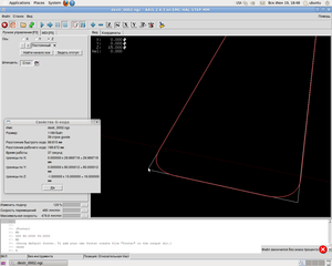

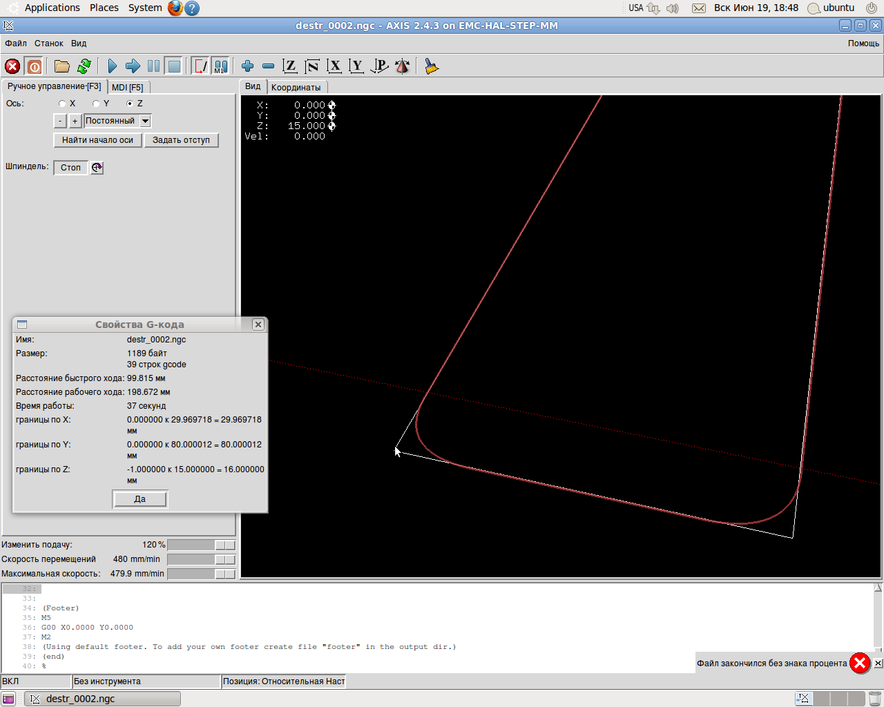

всем привет!где ошибка:белая траектория-инскейп,красная-емс.углы мне надо прямые

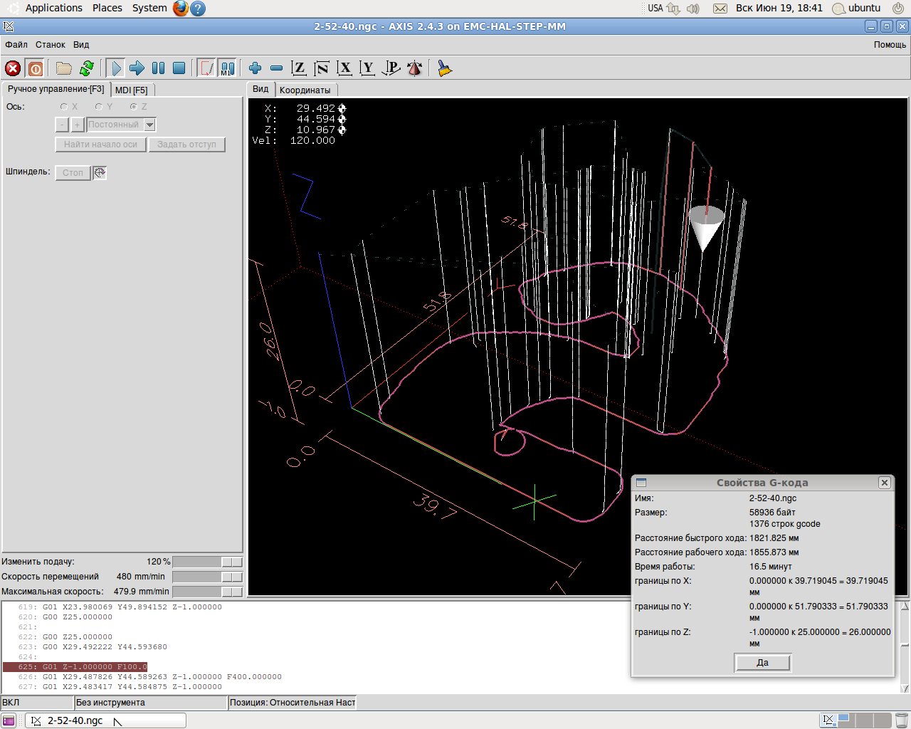

2-й скрин вообще завал:
нарисовал от руки цифру 2.задал в г-кодетулс радиус фрезы и по внешнему контуру.куча артефактов по зет.

Re: Вопросы по Inkscape
В начало программы попробуй добавить G61.
И читай EMC2 User Manual - 3.1.2 Path Following
По первому вопросу, вот тут есть по-русски: http://cnc-club.ru/forum/viewtopic.php?f=15&t=113#p1255
По второму, пришли исходник svg, у себя попробую. А так, на вскидку, ты каким инструментом двойку рисовал? Не каллиграфическим ли пером?
Исходник уничтожен,а рисовал вроде пером-первое,что под руку попалось,для пробы.

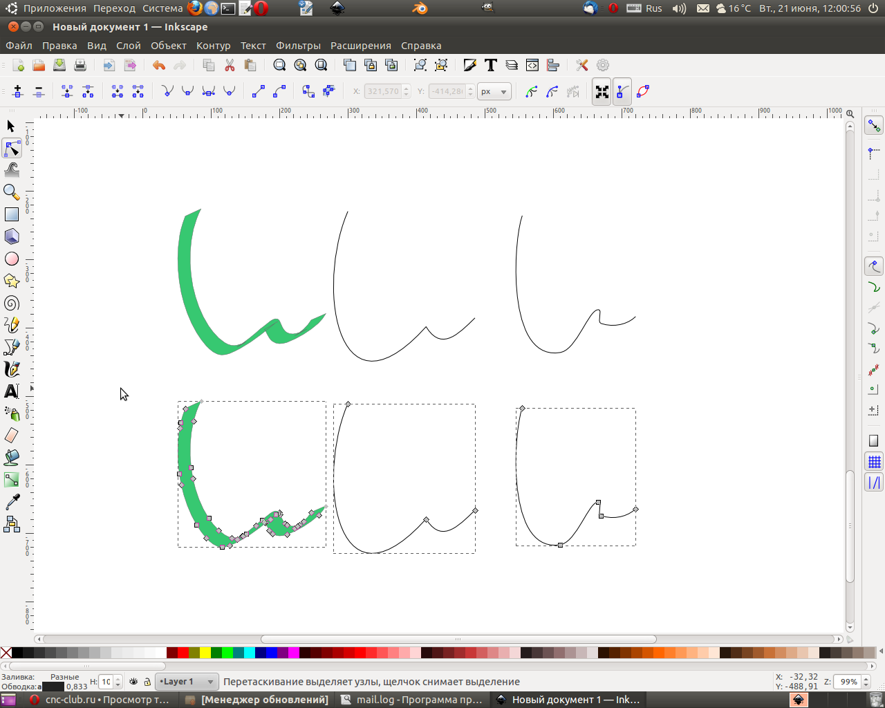

Дело в том, что перо создает не обычный контур. А контур имитирующий рисование Пером. И этот контур обычно состоит из нескольких маленьких замкнутых контуров. При этом контур, который будет обрабатываться, будет обводить "штирих" пера, а не будет находиться внутри него.
Для рисования контуров лучше всего использовать инструмент Кривые Безье: Shift+F6, при помощи него можно рисовать точные кривые по контрольным точкам. Или карандашом - F6, им можно рисовать от руки, но менее точно.
Чтобы посмотреть как на самом деле выглядит контур, можно включить режим редактирования узлов - F2.
(Все эти инструменты находятся в панели инструментов, я пишу для них хоткеи, только потому, что с ними быстрее работать
Вот разница между тремя способами перо, Безье и карандаш:
