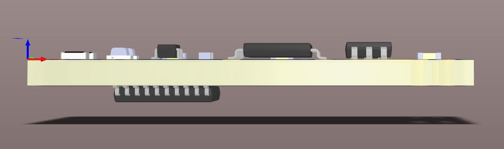

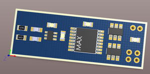

А пока развожу плату.
Как то примерно так с размещением компонентов будет:
top.png (3613 просмотров) <a class='original' href='./download/file.php?id=61019&mode=view' target=_blank>Загрузить оригинал (227.94 КБ)</a>
1.6 мм толщина платы, выглядит чудовищно толстой XD (3613 просмотров) <a class='original' href='./download/file.php?id=61020&mode=view' target=_blank>Загрузить оригинал (29.08 КБ)</a>
28x10, кстати.
