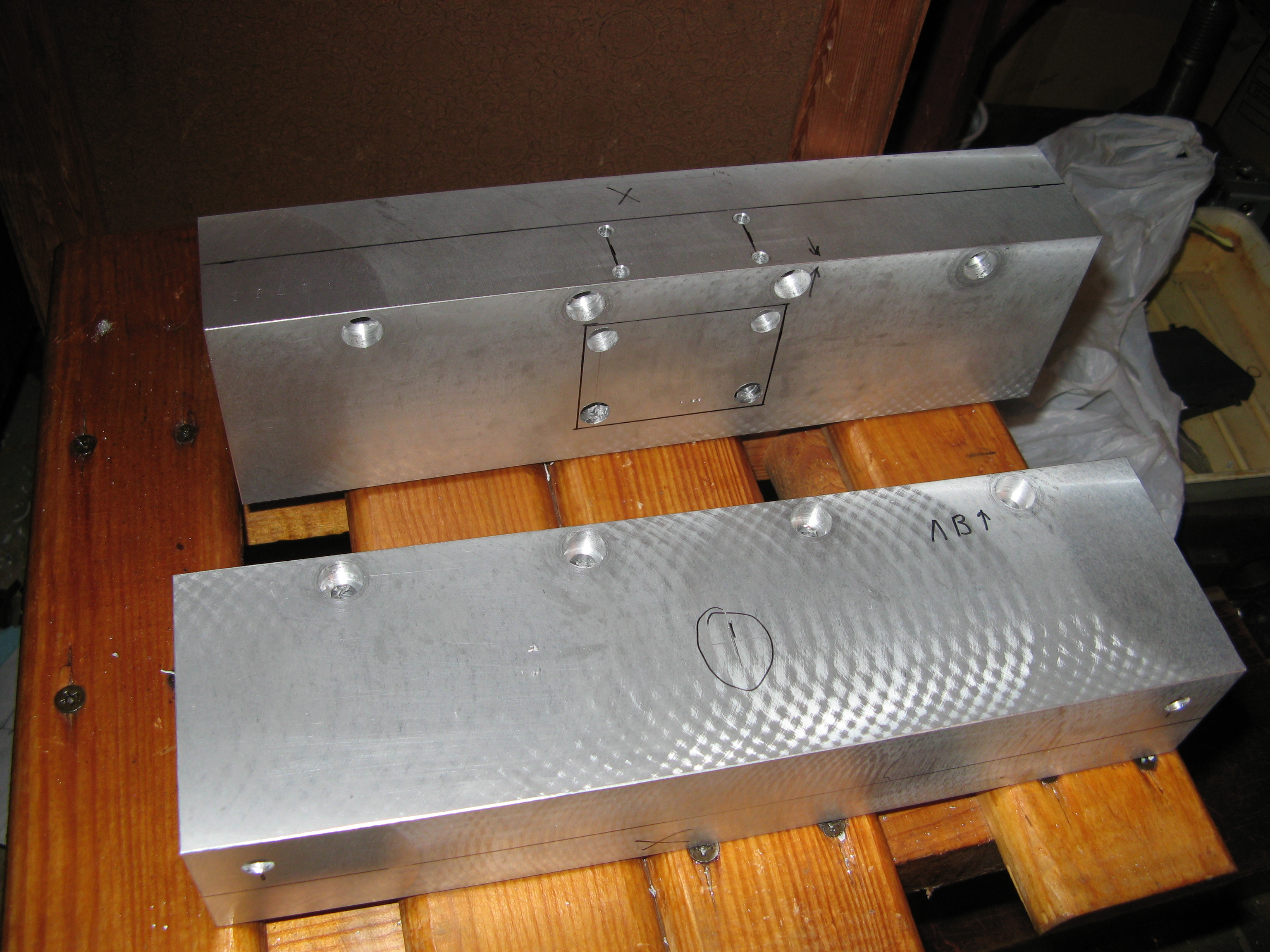

Сообщение aegis »

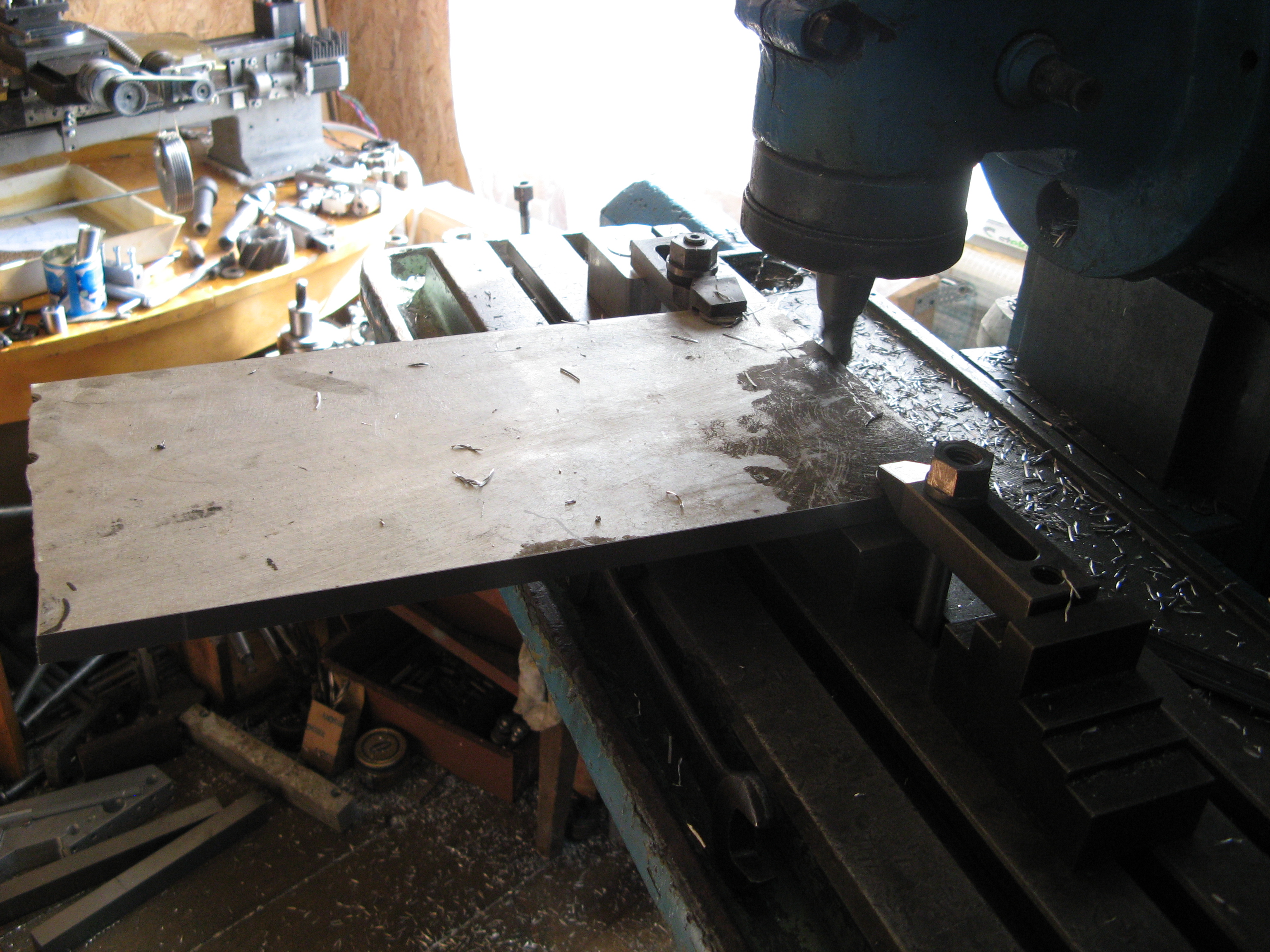

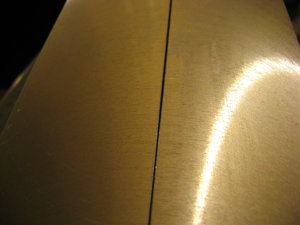

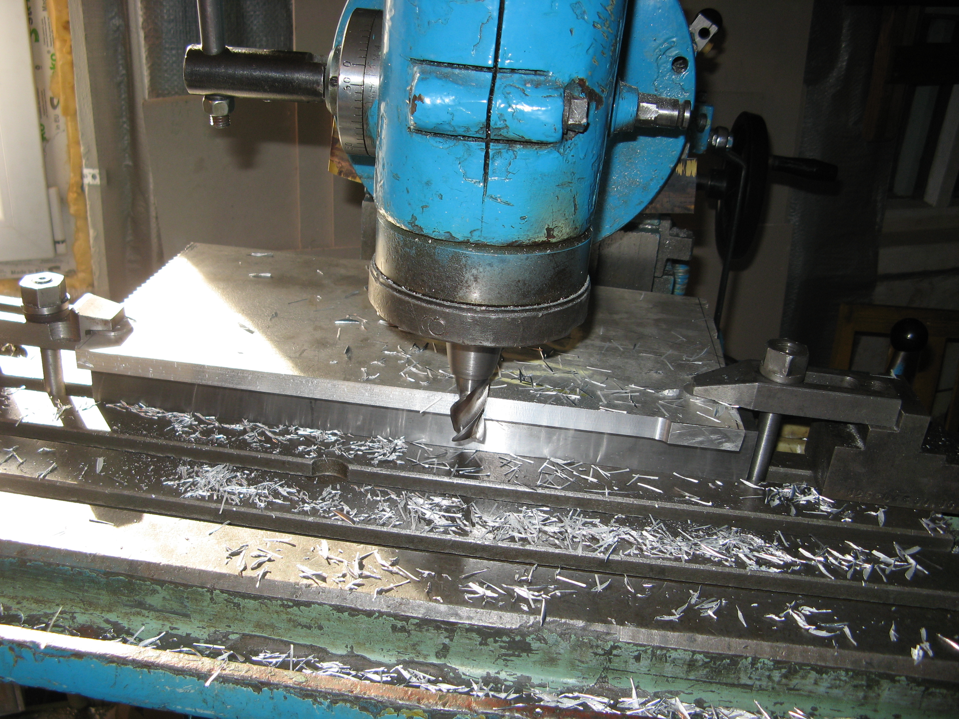

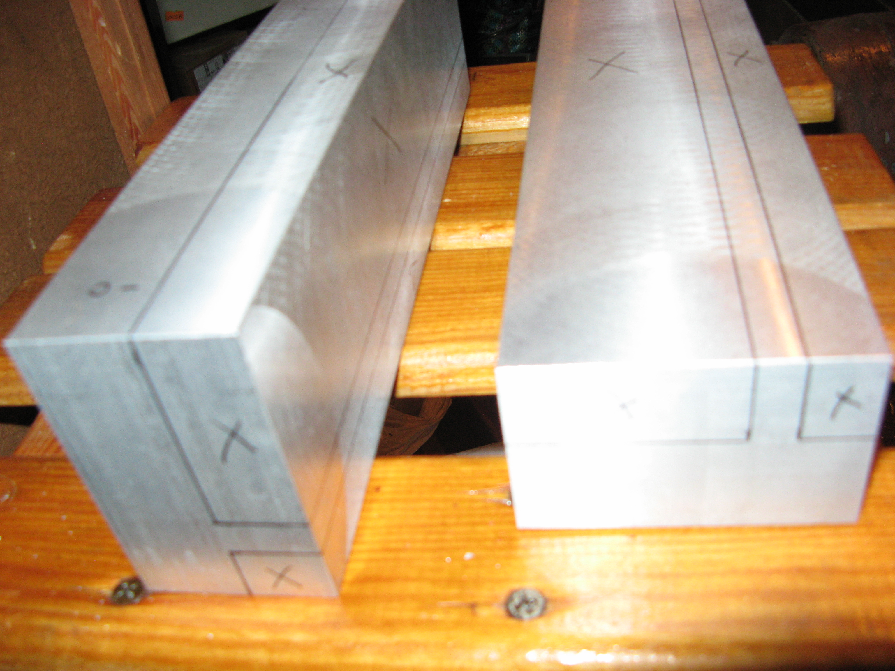

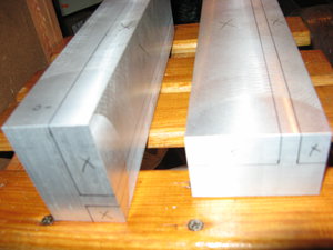

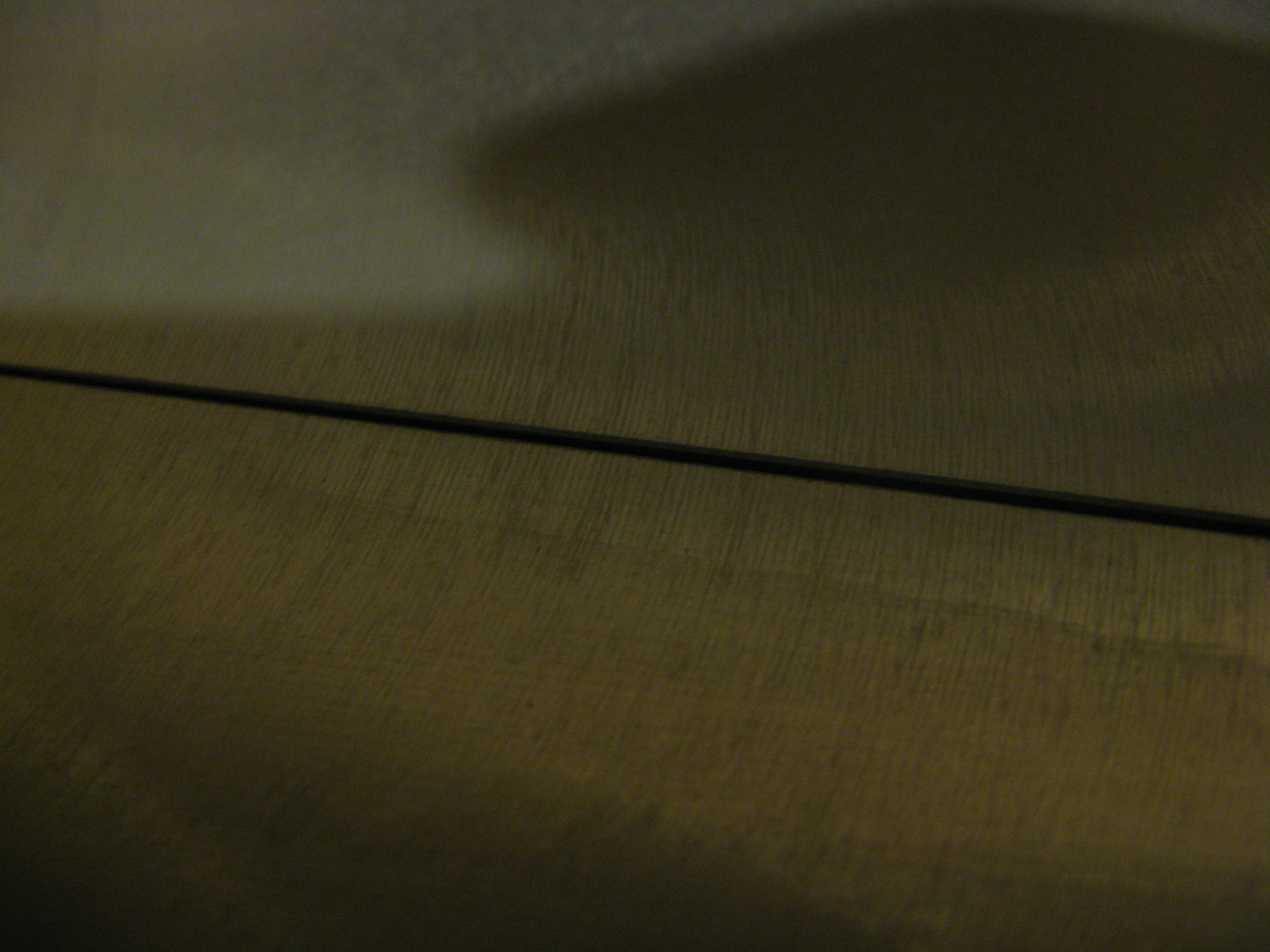

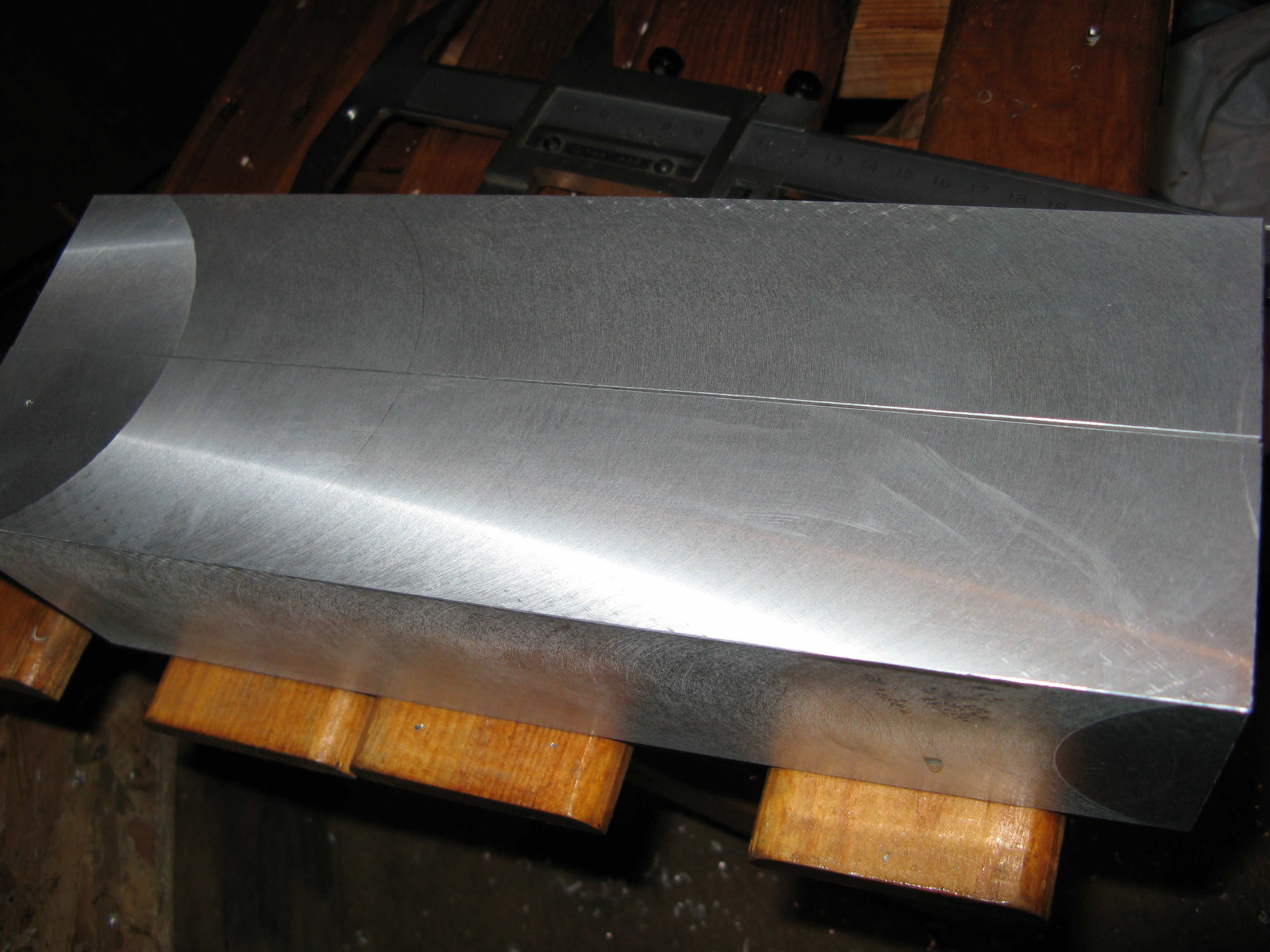

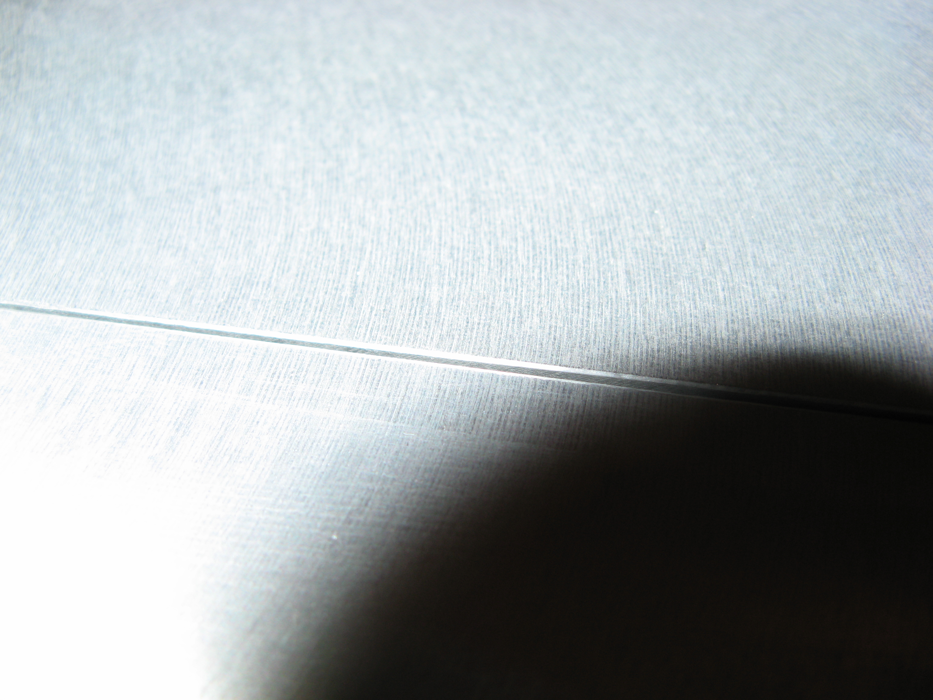

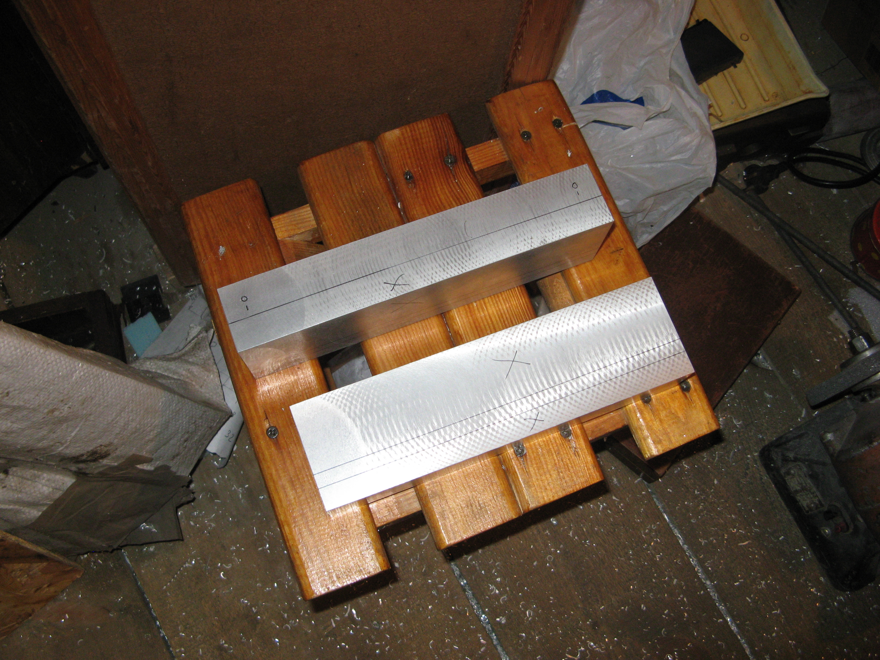

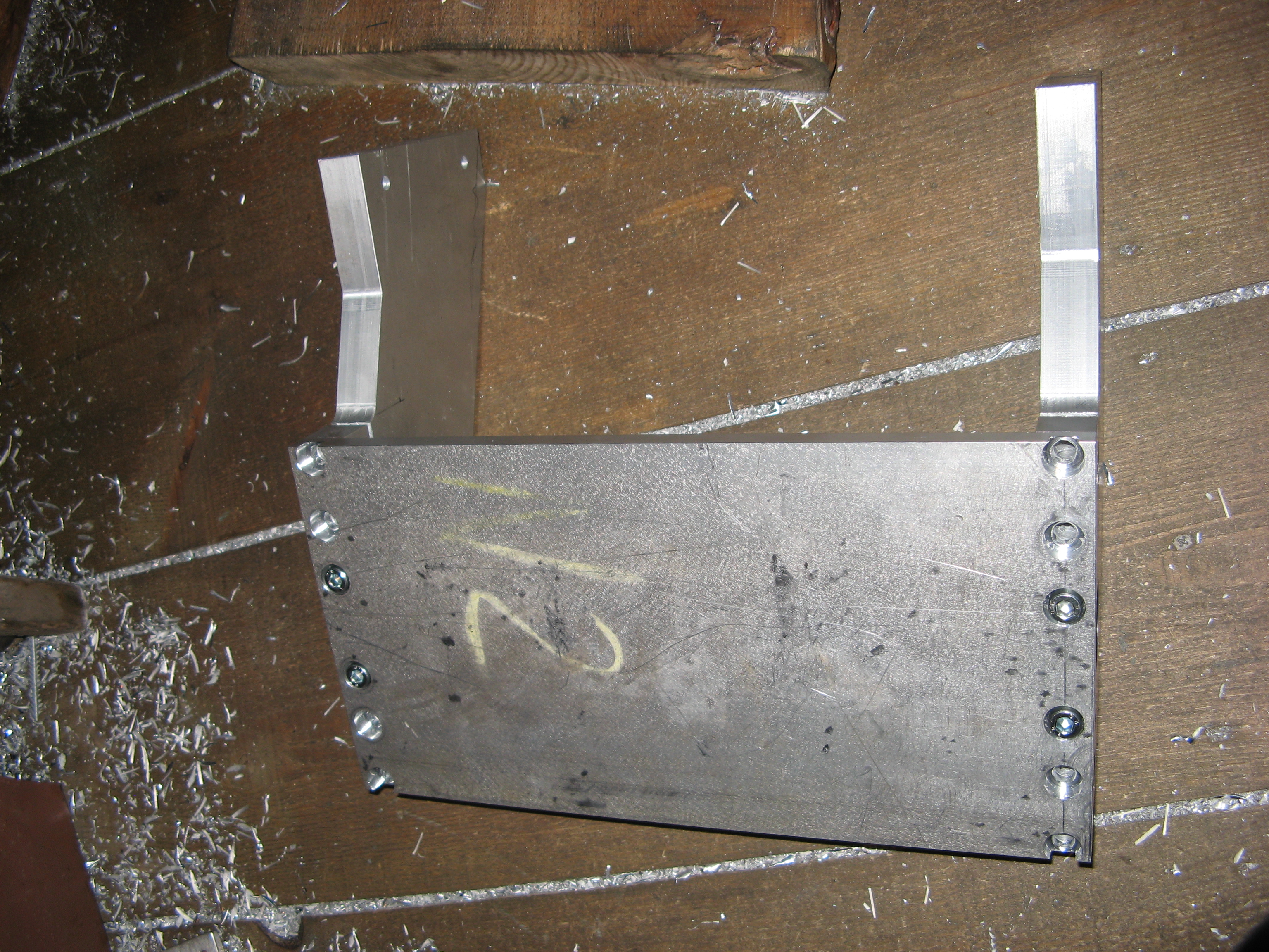

сегодня попилил немного заднюю стенку. она длиннее чем ход на станке, поэтому в месте перестыка небольшая ступенька. вечером не удержался - скрутил на 4 винта. даже отверстия совпали :hehehe:

нікому нічого не нав'язую.
Coffeein
Сообщения: 2124
Репутация: 291
Re: фрезер из нескольких деталей)))
Сообщение Coffeein »
Силуэт))) обретает станок черты :)

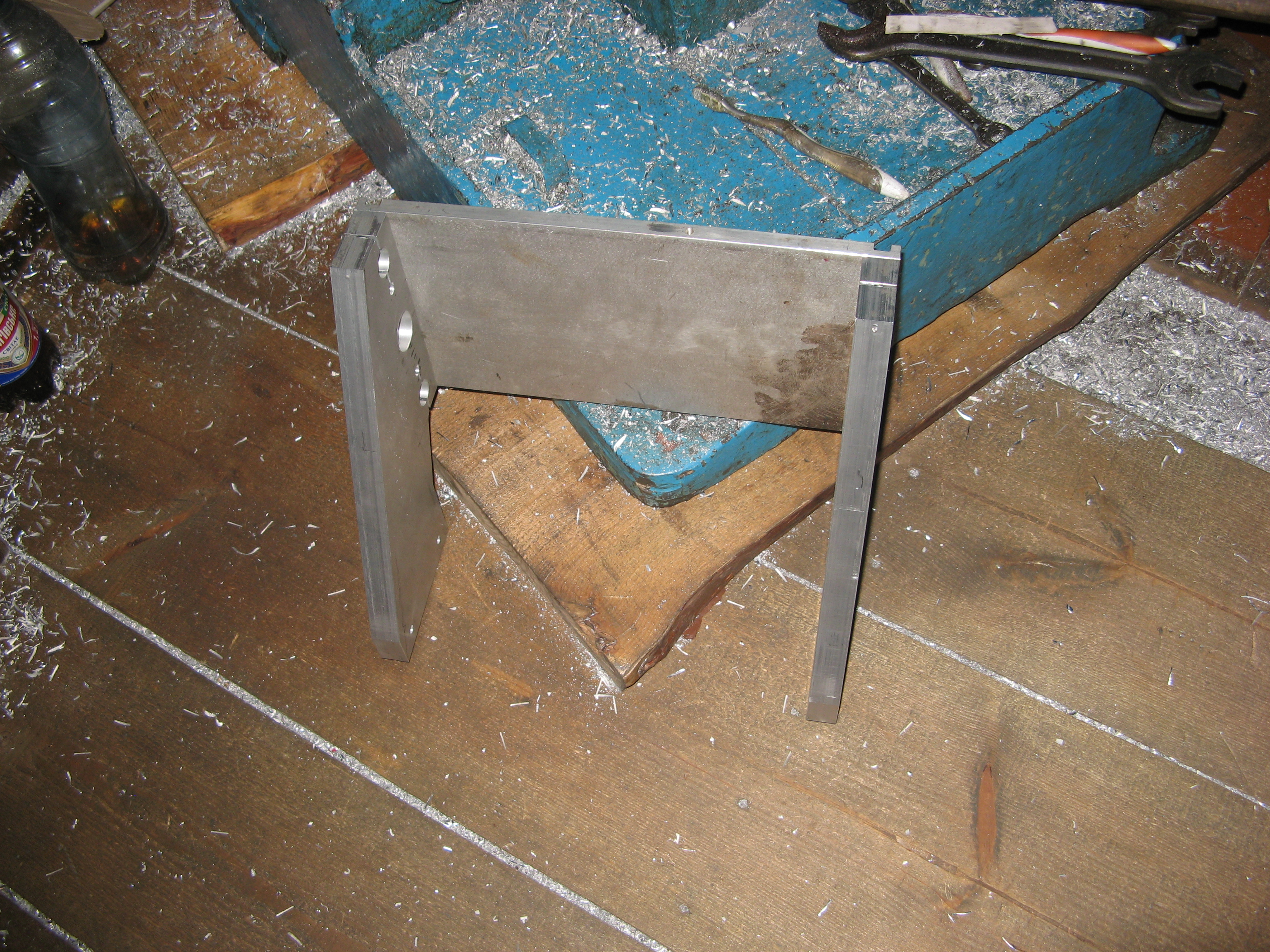

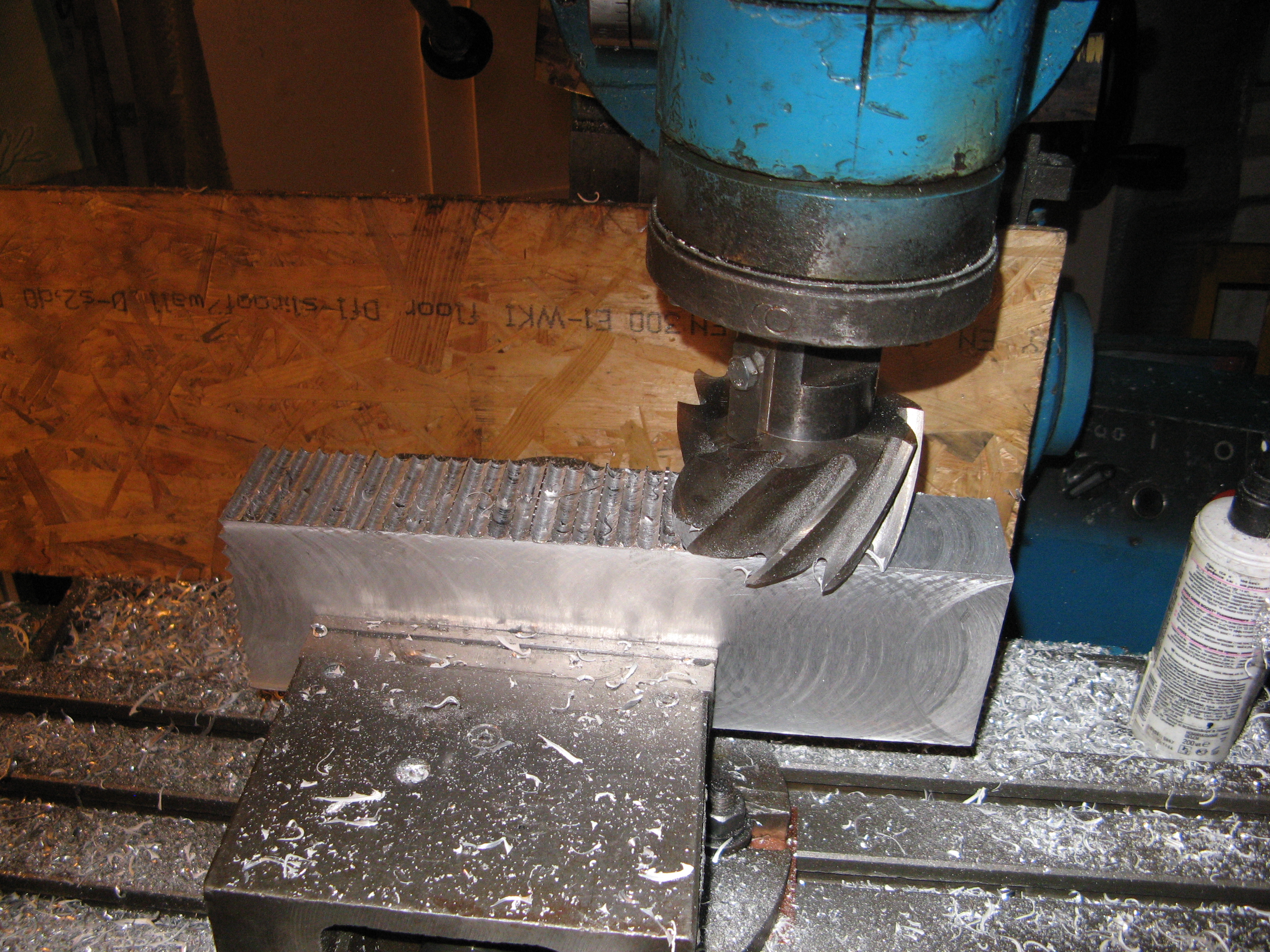

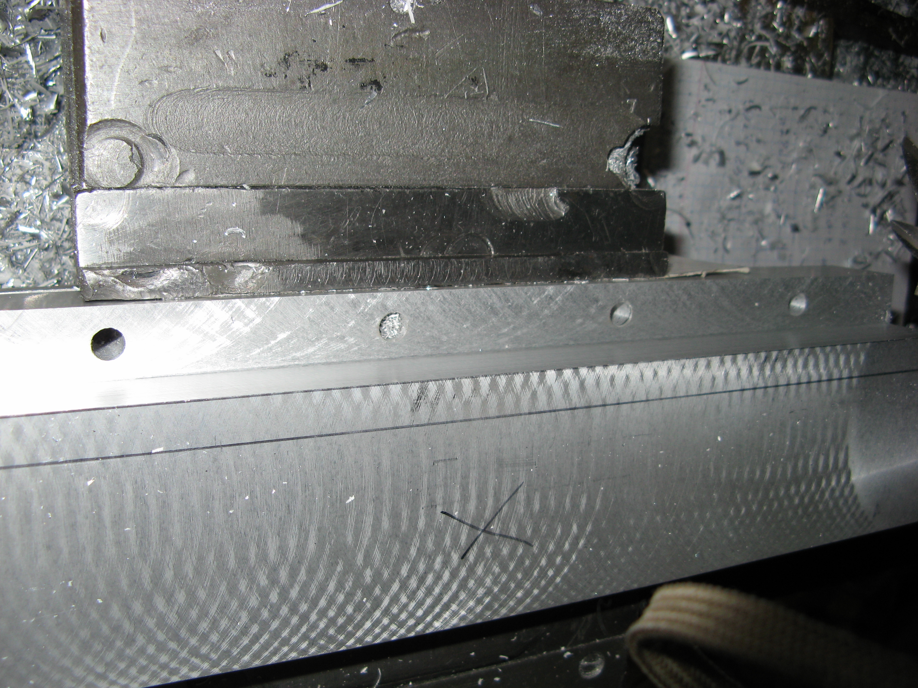

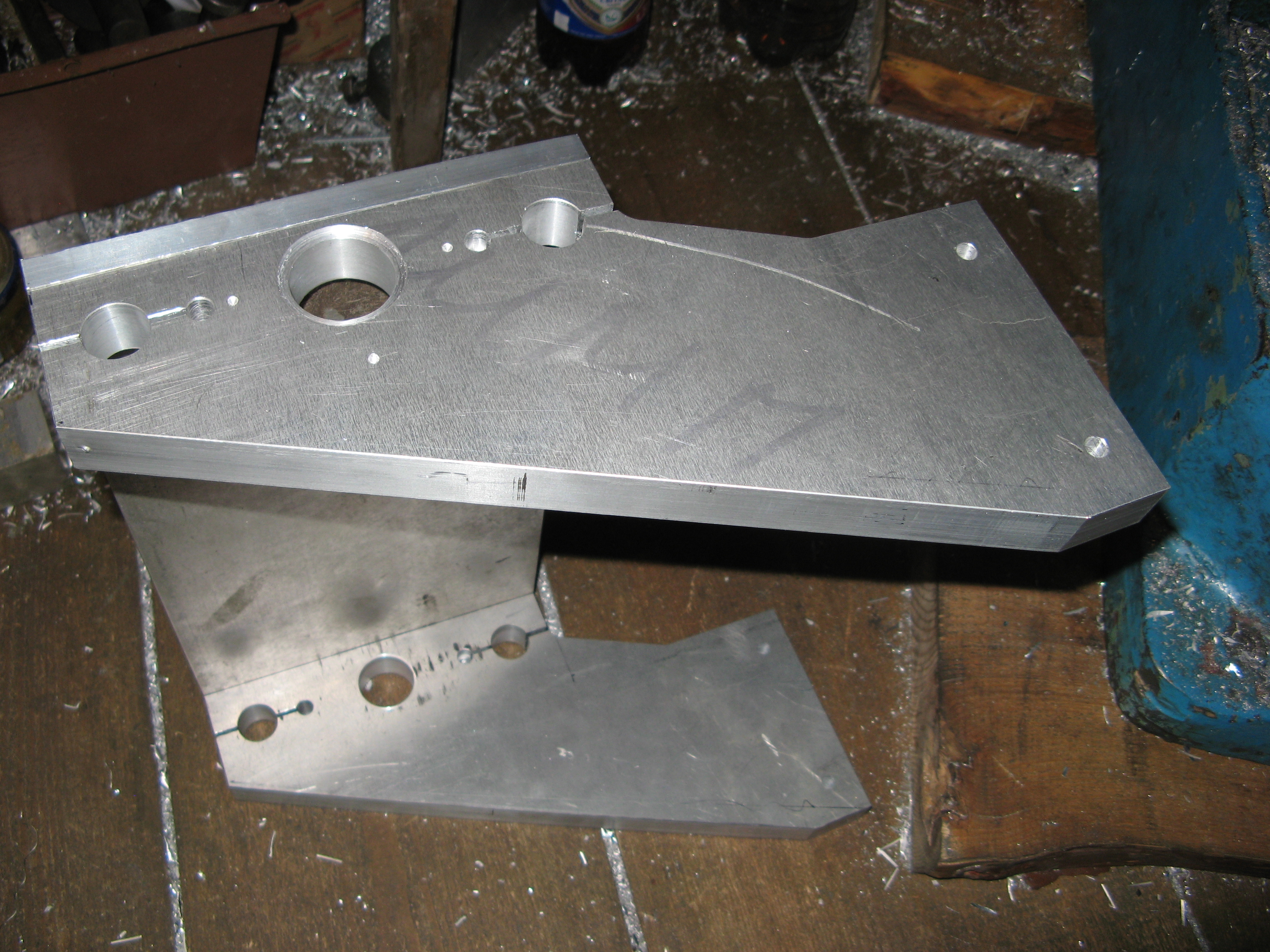

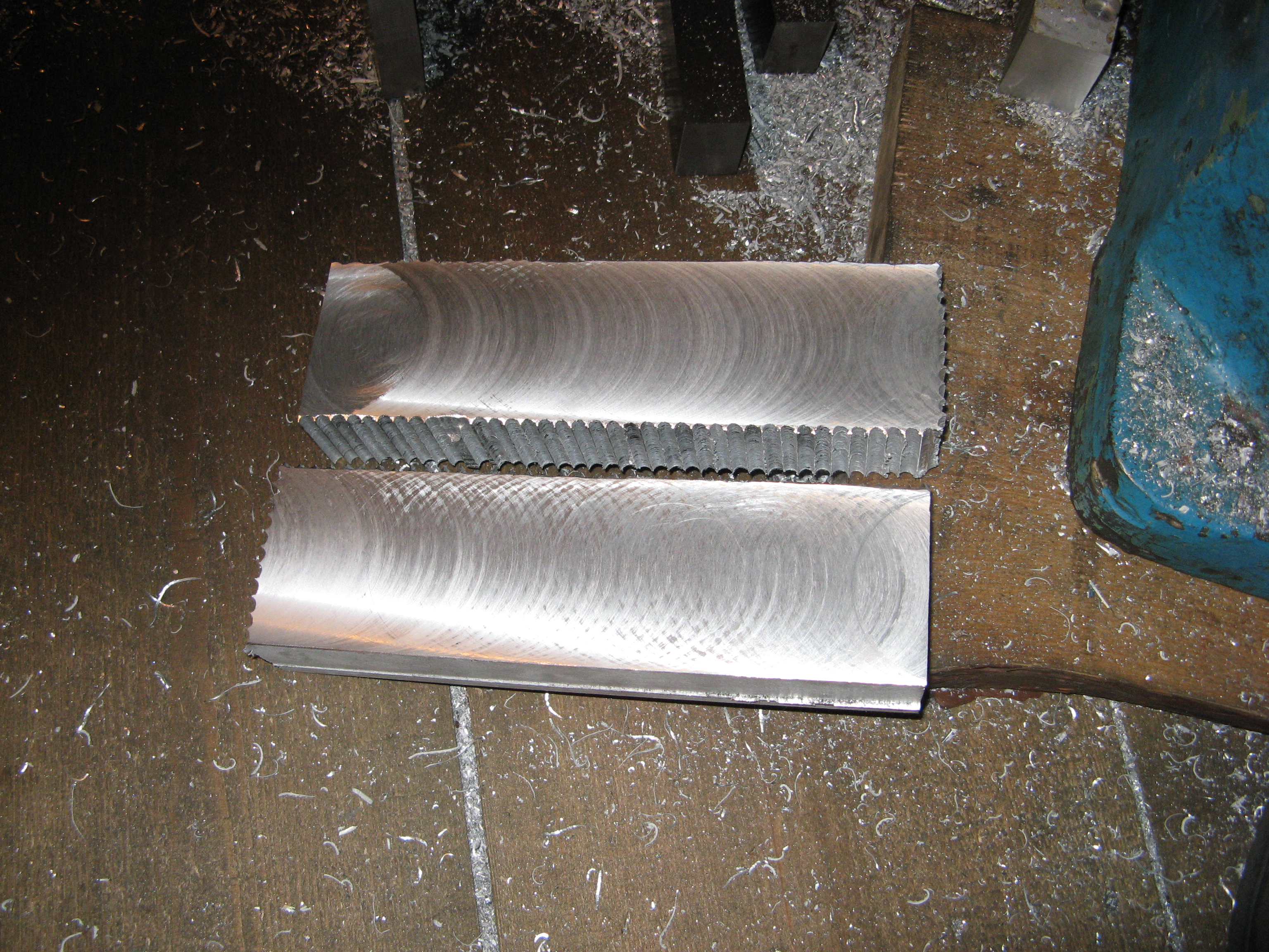

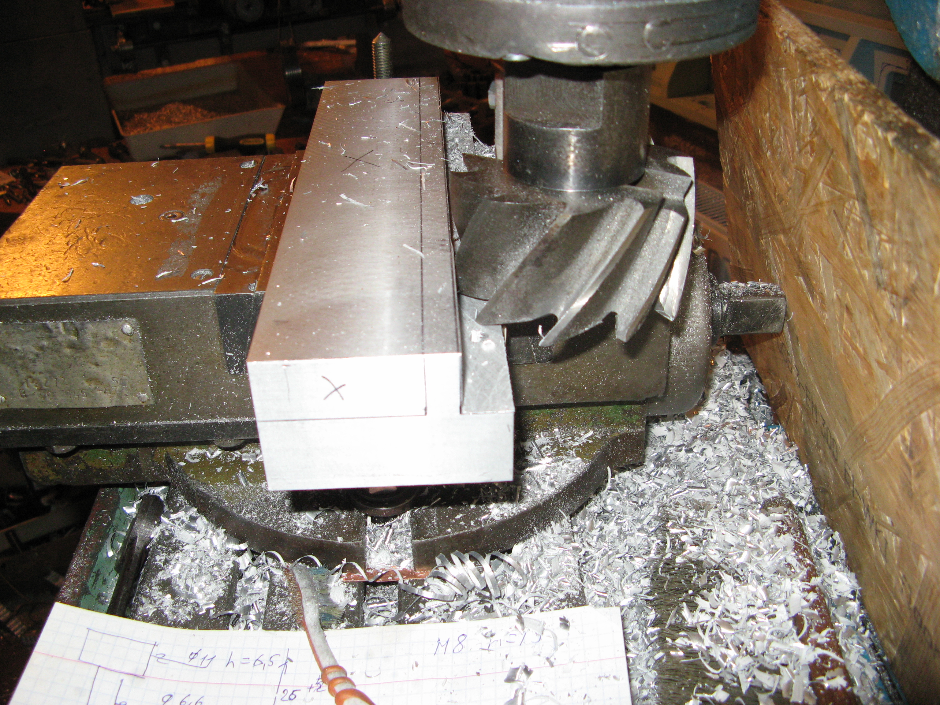

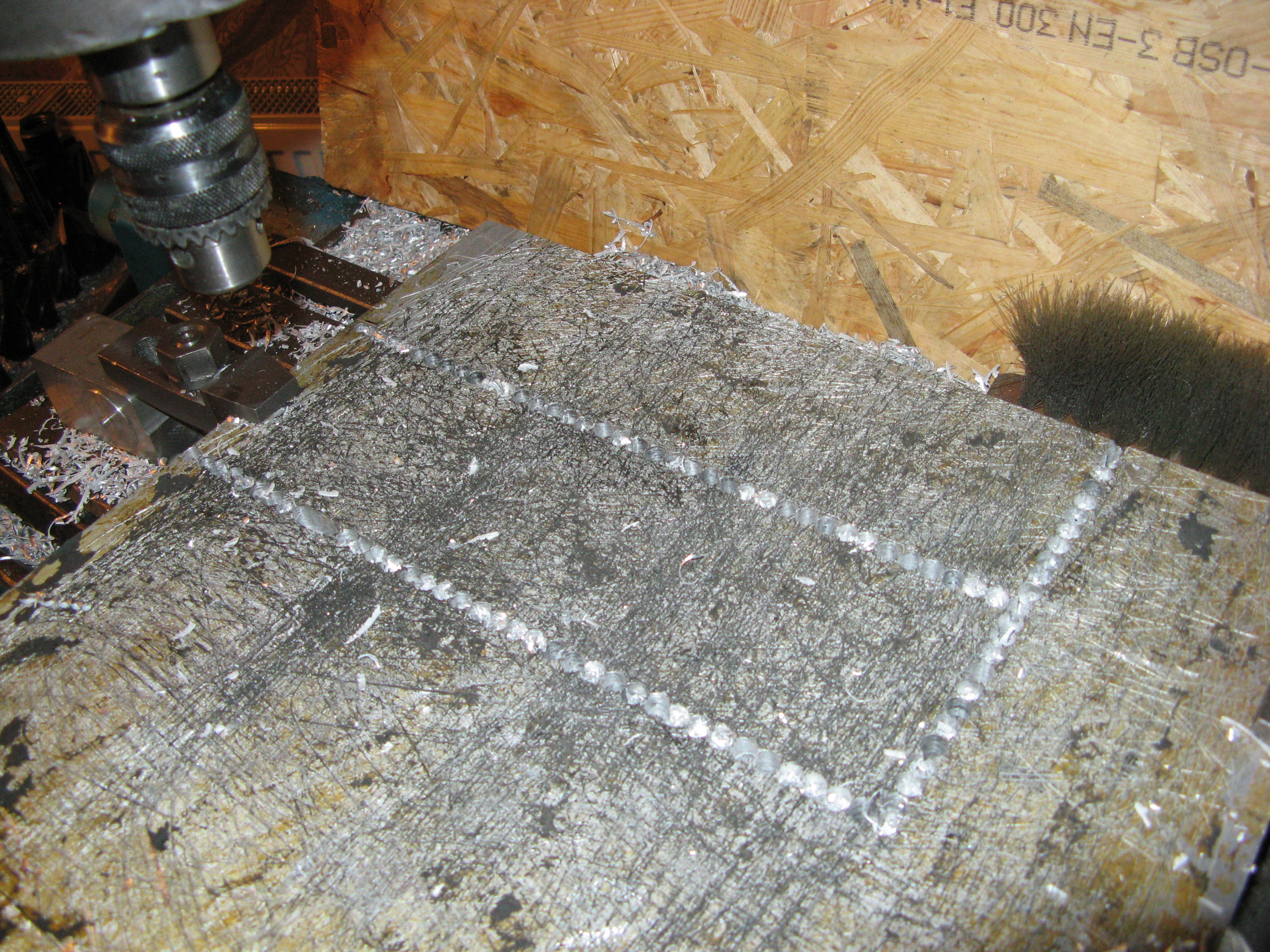

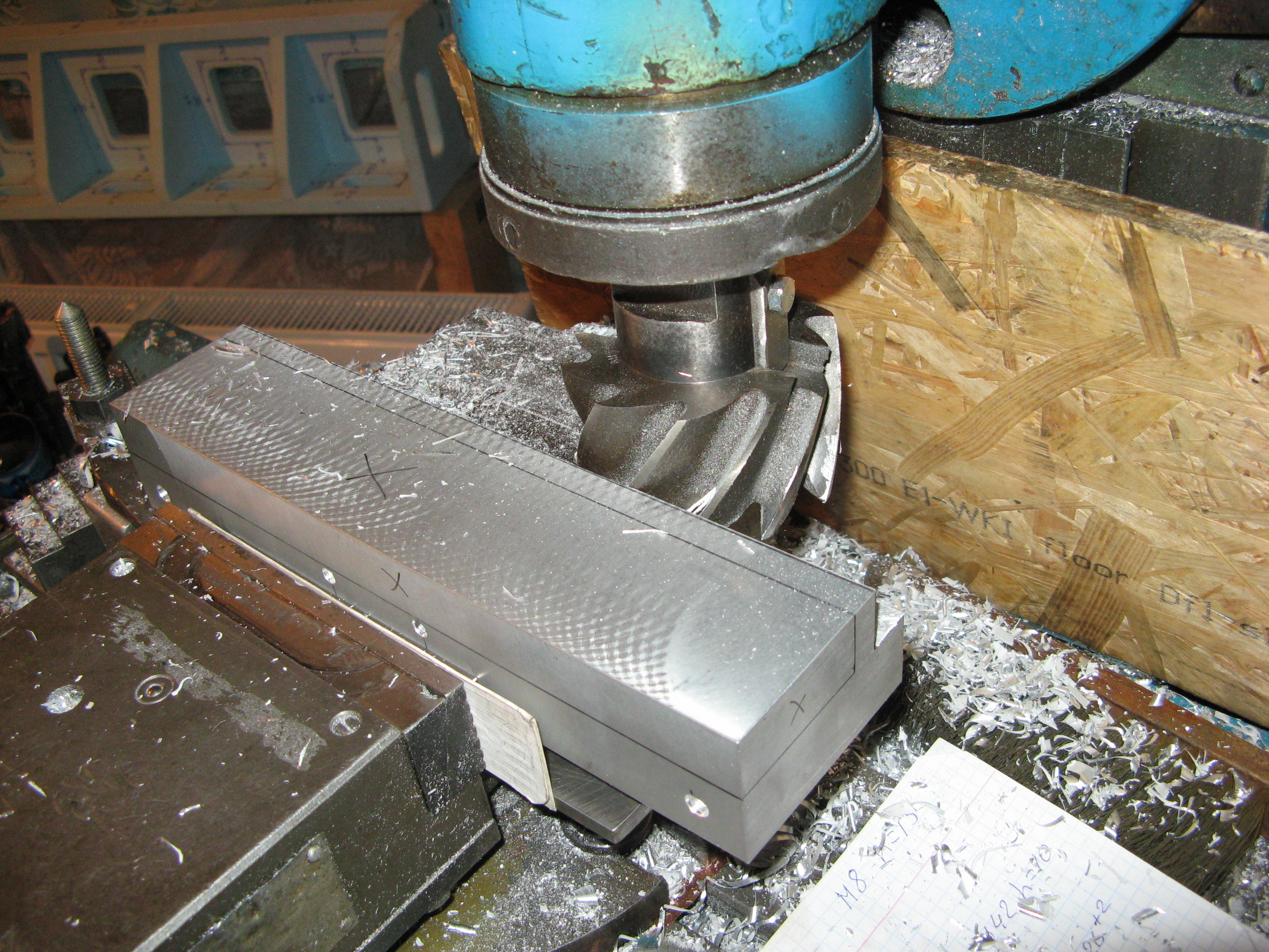

вот пилю понемногу "ножки". довольно много разметки - пришлось малость повозиться чтобы нигде не пролететь

Redmn
Сообщения: 851
Репутация: 1207
Настоящее имя: Иван
Откуда: Украина, Запорожье
Сообщение Redmn »
!!!!. Супер. Красота :D
Сколько времени заняло?

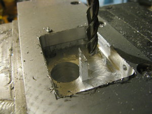

aegis
Сообщения: 3115
Репутация: 1810
Настоящее имя: Михайло
Сообщение aegis »

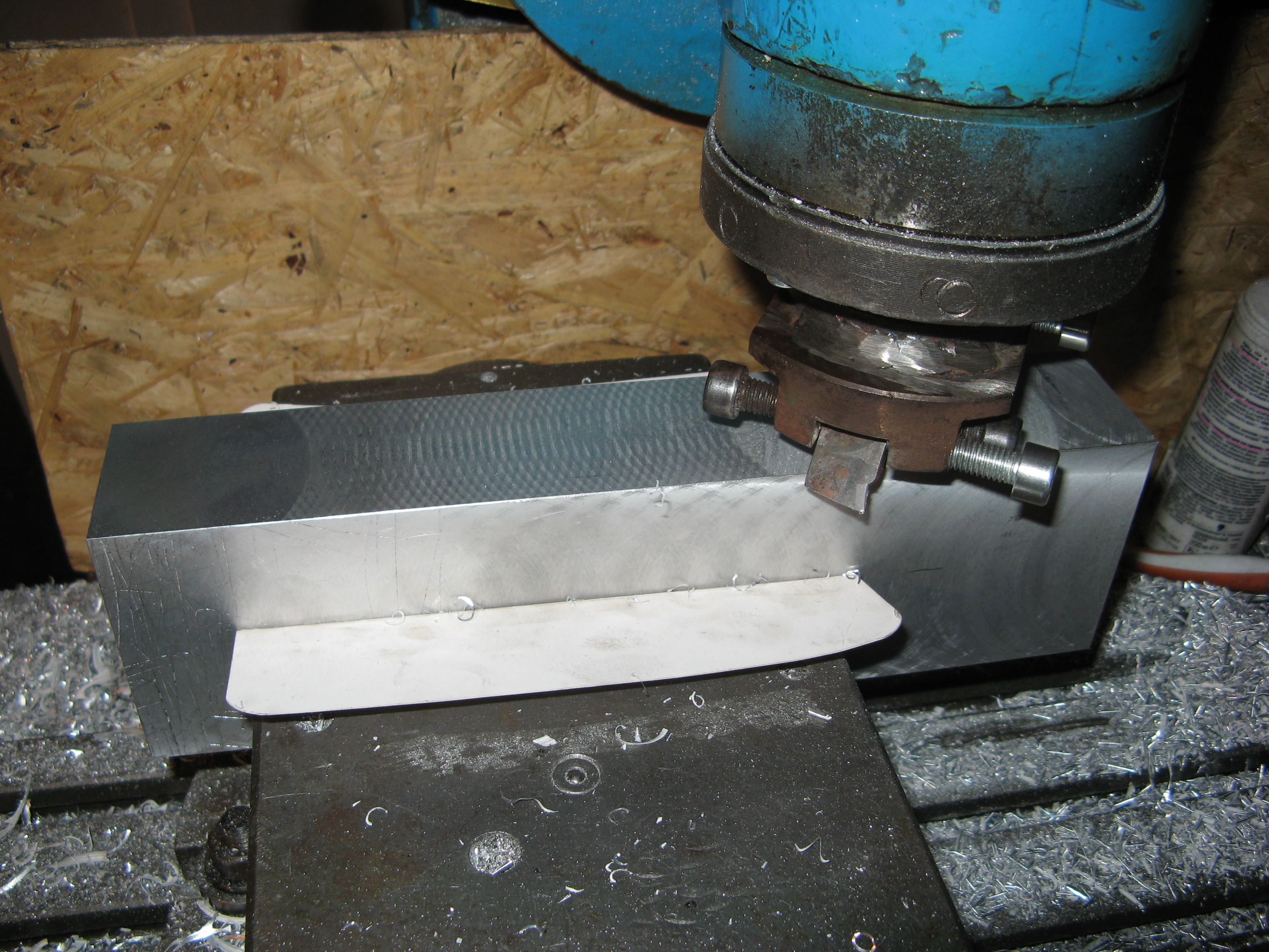

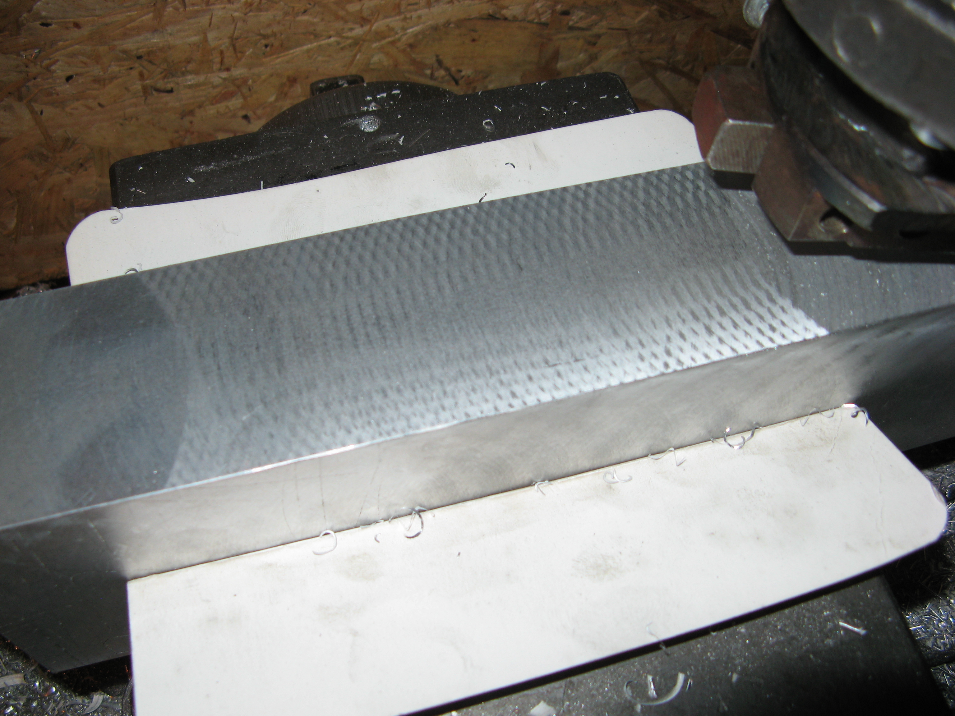

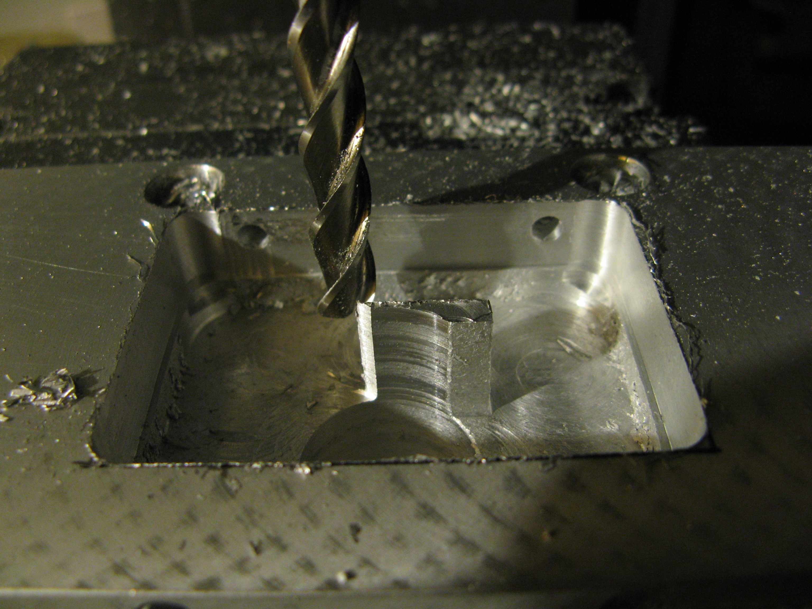

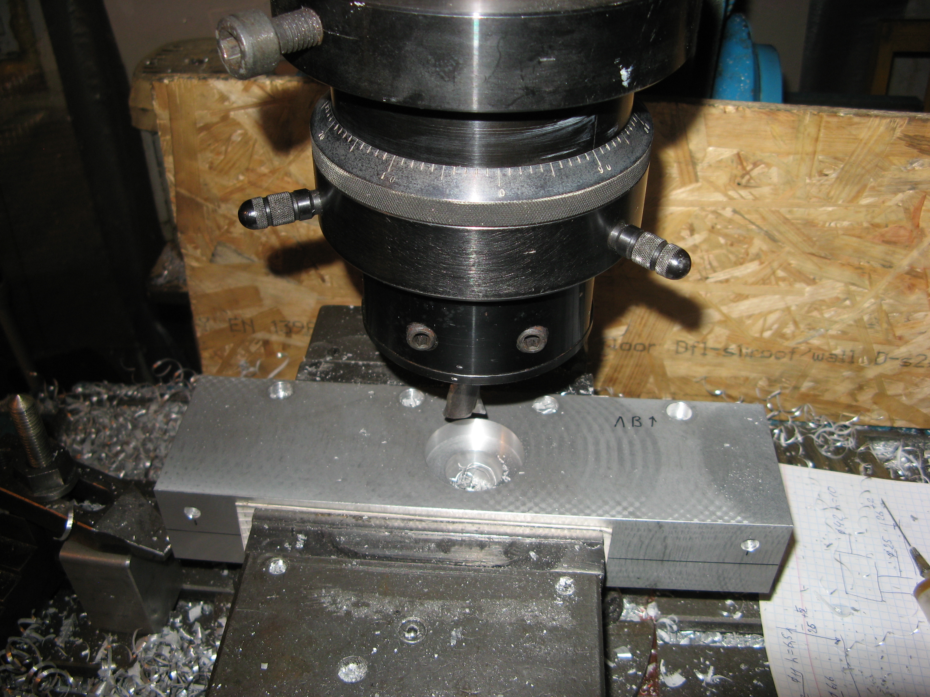

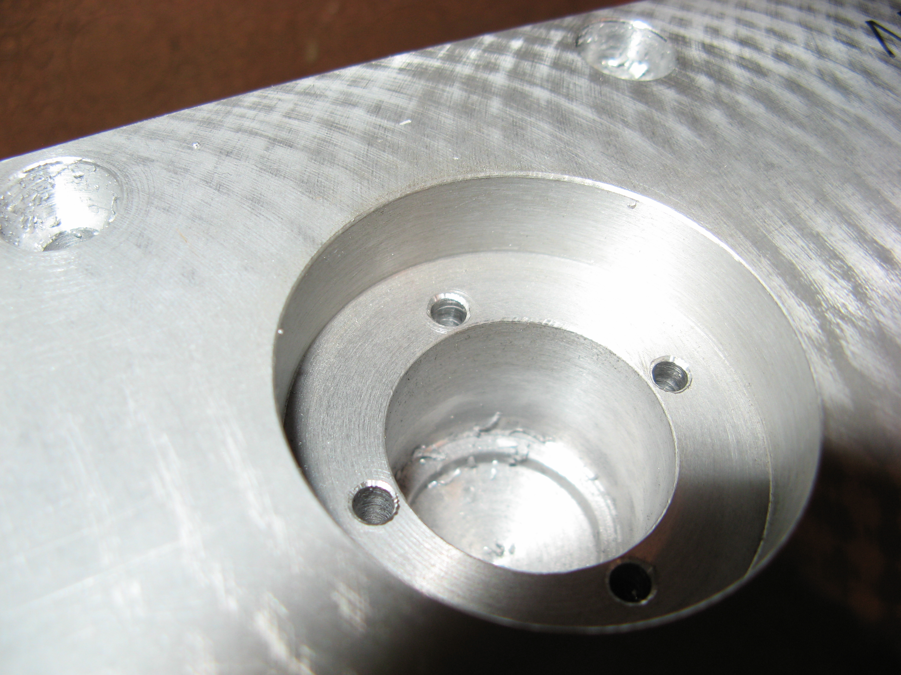

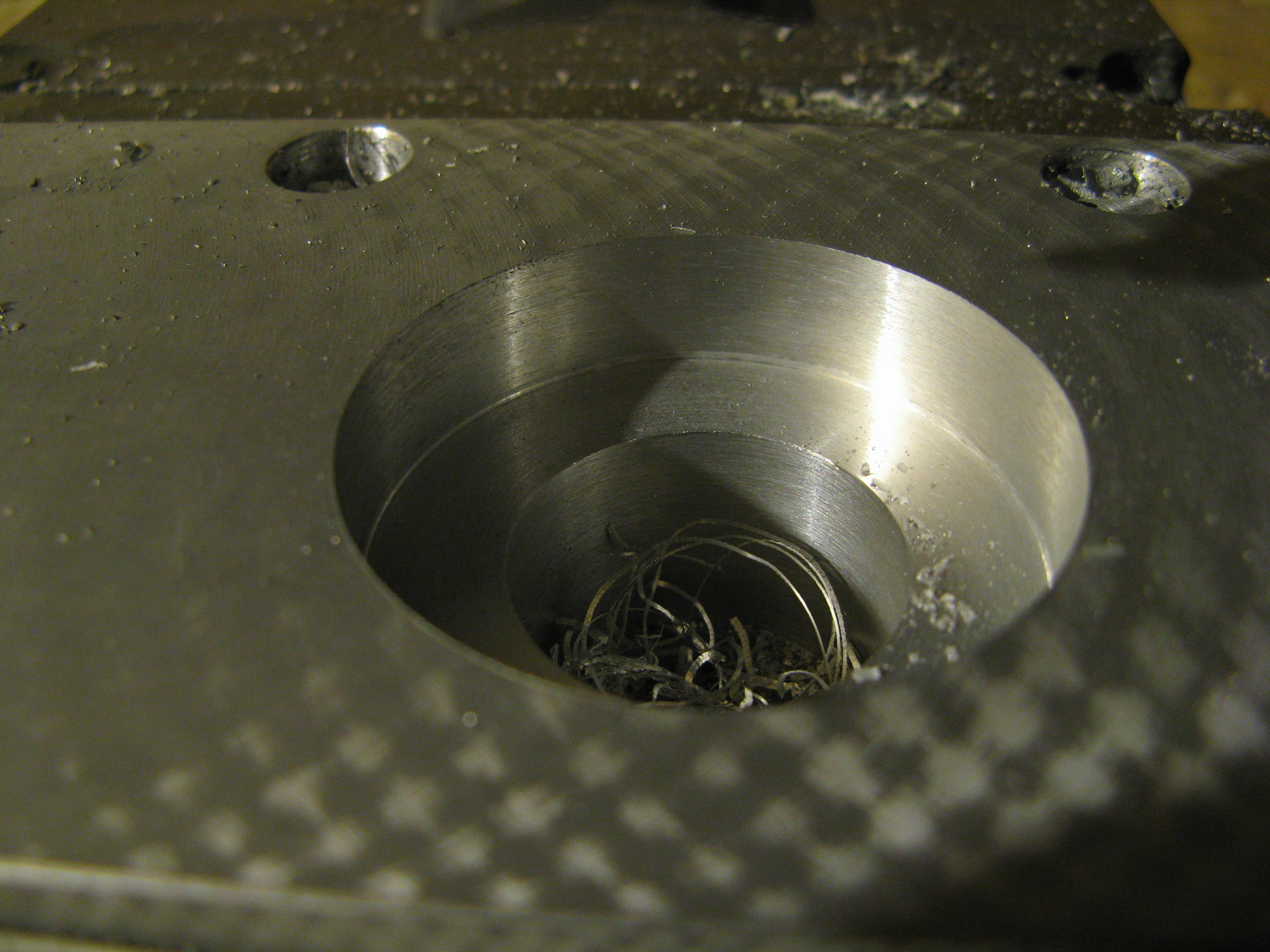

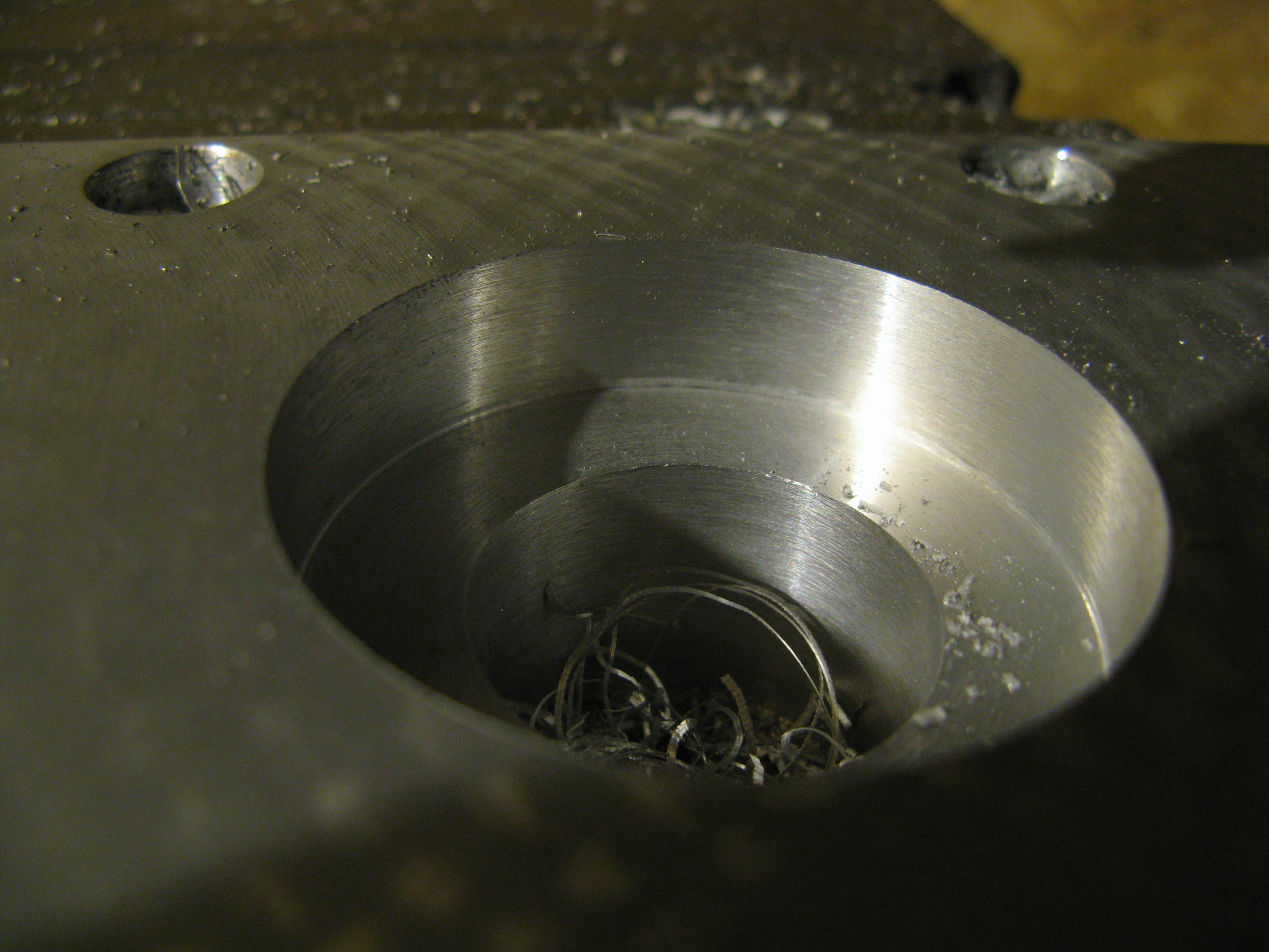

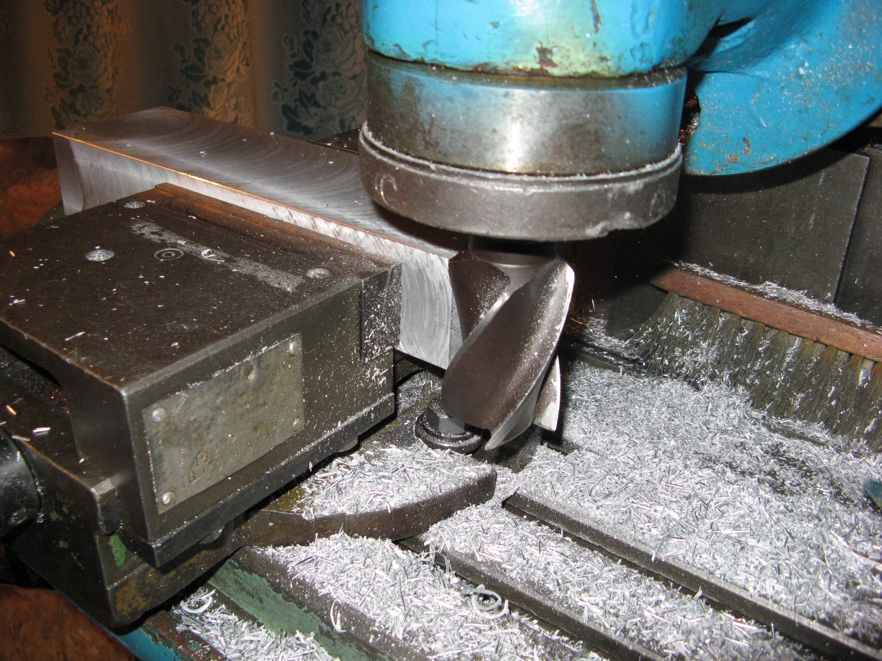

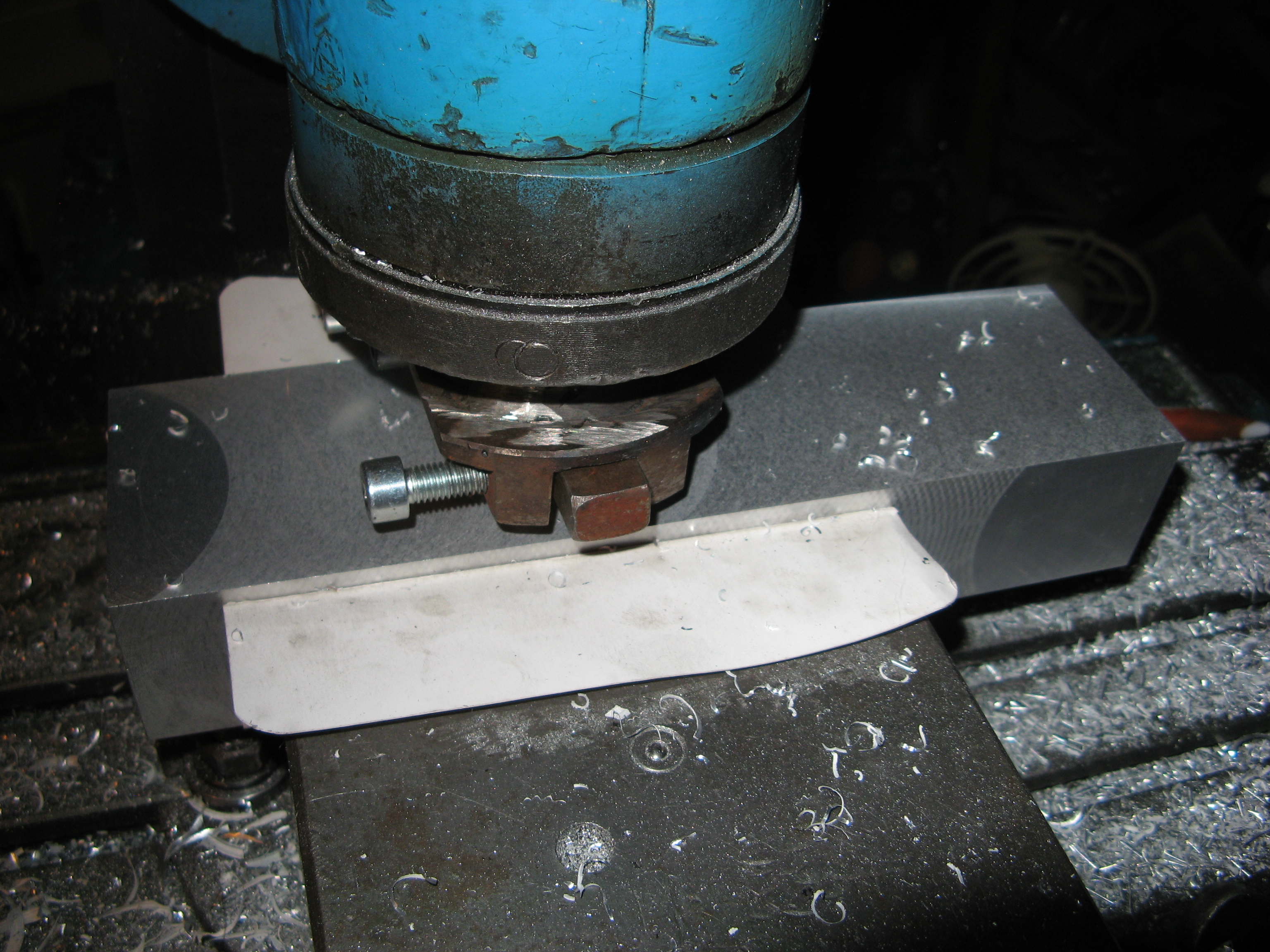

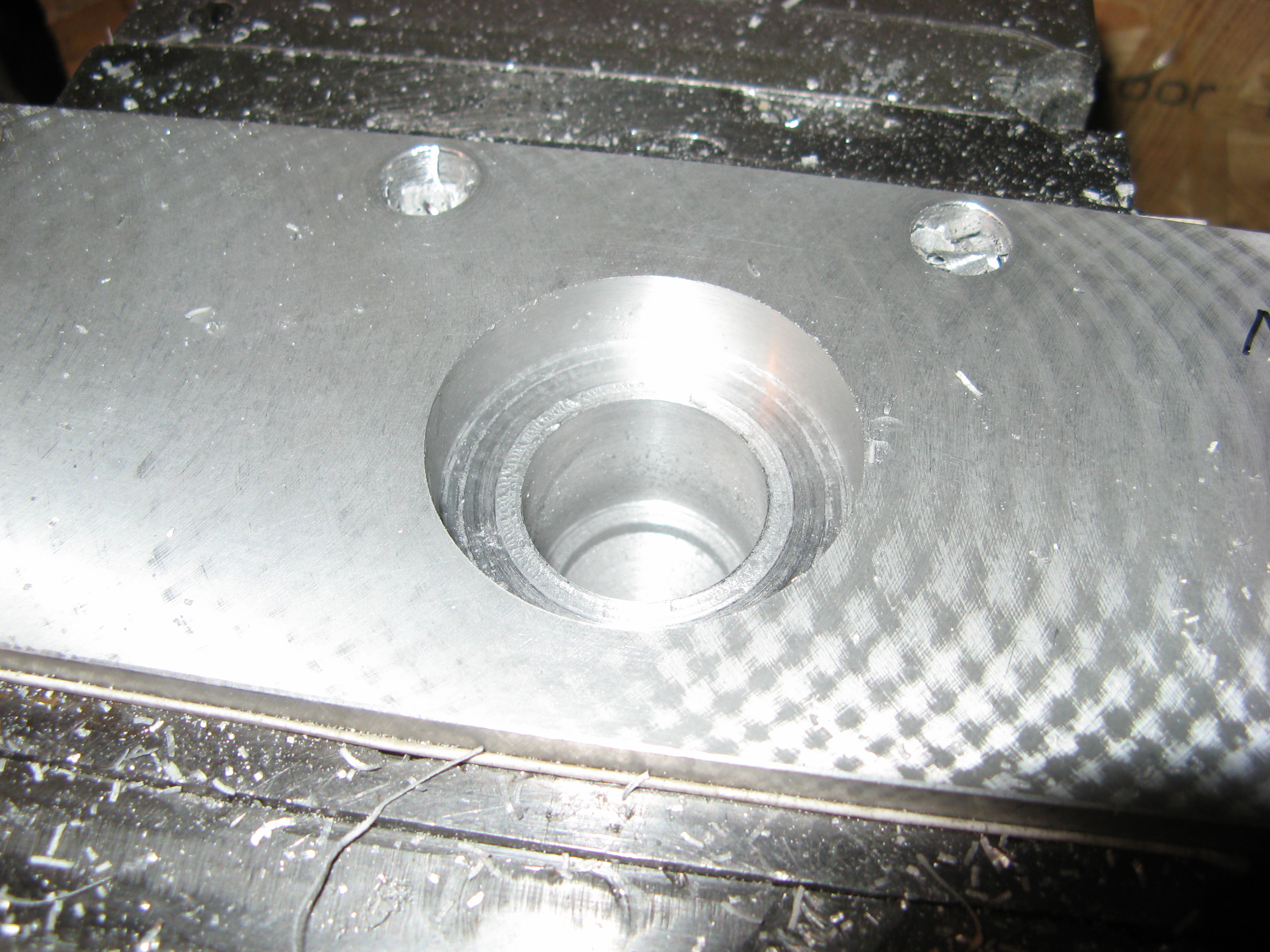

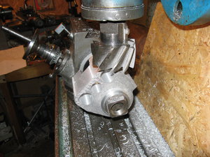

пилим дальше понемногу планирующей головкой прошел дно колодца под крепление опоры винта - по другому было некрасиво
zveroboy
Сообщения: 540
Репутация: 57
Сообщение zveroboy »
Интересное решение с обкаткой контура в делительной головке на весу. Так то столик просится, но тогда пришлось бы отдельно радиусы подрезать. "Железаку" наверное не рискнули бы таким способом пилить?

aegis
Сообщения: 3115
Репутация: 1810
Сообщение aegis »
zveroboy, не пойму про какую деталюху вы пишете
zveroboy
Сообщения: 540
Репутация: 57
Волнующая, как ни поверни,
Открывшаяся мне внезапно суть
aegis
Сообщения: 3115
Репутация: 1810
Сообщение aegis »
zveroboy, смотри. так у меня сейчас все сидело на оправке ф32мм длиной как длина детали. обработка ведется по довольно узкому участку короткой фрезой. если ставить все на стол, то пришлось бы работать длинной и тонкой фрезой, которая явно ступала бы в жесткости по сравнению с оправкой на 32. сам правильно было бы поставить деталь на оправку на горизонтальный поворотный стол и работать горизонтальным шпинделем. но там тоже были бы подводные камни чтобы все поместилось и в стол не упиралось... да и подача вверх-вниз столом была бы, что не есть хорошо как по мне
zveroboy
Сообщения: 540
Репутация: 57
Да, теперь понятно, просто не встречал висячего решения с использованием ДГ. Вы молодец, столько работы на ручном приводе, это надо сильно железки любить.
