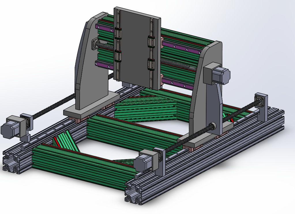

Немного доработал компоновку, перенеся винт над рельсами. А вот как установить по бокам косынки, чтобы они не упирались в опоры винта, на сонную голову пока не получается. Ну и убрал отверстия для пролета мух(снижения жесткости).
T72 писал(а): Какова толщина боковин портала и его общий вес?
Боковины буду делать из 20-ки- а вот Д16 или Д16Т еще не знаю. Вес, честно говоря, пока не измерял.
ultrus писал(а): Этот станок я купил 4 года назад. Из этой серии, сейчас такой не делают уже. http://step3d.ru/index.htm
Сходил по данной ссылке. Там китайский датчик высоты инструмента продают за 4500 тысячи рублей. АХАХ ПРОДАВЕЦ ЧТО ТЫ ДЕЛАЕШЬ ПРЕКРАТИ подумал я.

fat_robot писал(а):Боковины буду делать из 20-ки
На таком цветмет можно будет пилить, не то что какую-то пластмассу.
Кстати, рельсы по Z я бы поближе друг к другу сдвинул - по идее чем больше между ними расстояние, тем меньше жесткость при нагрузке вдоль портала.
Как основания портала будут расходиться с опорами ШВП и моторами? Из такого ракурса не совсем понятно.

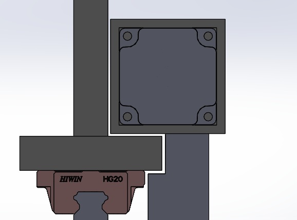

T72 писал(а):Как основания портала будут расходиться с опорами ШВП и моторами? Из такого ракурса не совсем понятно.
Там зазор в 2мм. Насчет пилить люминь загадывать не буду- драйвера дешевые китайские есть, шпиндель маломощный. Надеюсь, конечно, купить нормальные драйвера и шпиндель с инвертором, но кто знает, что дальше будет.

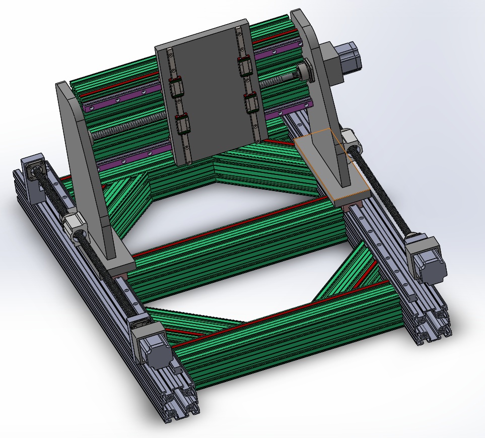

Следующее изменение- гайка размещена в косынке портала. Имеет ли такое решение право на жизнь?
Darxton писал(а):Это как так получается?
Хотел поинтересоваться- у Вас так же, как у пьюрлоджике, рельсы режут болгаркой?

Сообщение T72 »

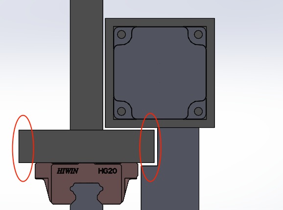

Вот эти уши как-будто бы лишние.
Hiwin carriage.jpg (3763 просмотра) <a class='original' href='./download/file.php?id=60053&mode=view' target=_blank>Загрузить оригинал (26.95 КБ)</a>
То же самое касаемо боковин портала, которые возвышаются над его задней панелью из профилей.
Как вариант я бы рассматривал крепление моторов и опорных подшипников на пластины к торцам продольных профилей, если конечно уже не куплены ШВП недостаточной для этого длины.
Стол из чего будет? Может быть имеет смысл отказаться от раскосов в пользу нормального стола, который будет нести все те же самые нагрузки?
Кстати, если не переносить ШВП наверх, а оставлять как есть на первом рисунке - рельсы лучше перенести ближе к краю - одновременно и ближе к ШВП, и часть профиля освобождается для монтажа стола.
fat_robot писал(а):Каким должно быть расстояние между каретками- между каретками оси Y оно равняется 100мм, оси X- 50мм, достаточно ли этого?
100 мм даже как-то много, с учётом небольшого плеча по высоте между каретками и фрезой и что самое важное - наличия 2-х ШВП.
Попробую потом сформулировать с картинкой. Попинаете если что за неграмотность. :hehehe:

fat_robot писал(а):Следующее изменение- гайка размещена в косынке портала. Имеет ли такое решение право на жизнь?
Очень даже.
Так же стоит обратить внимание на кронштейн опорного подшипника - он воспринимает всю ту же нагрузку, что и косынка, только выглядит не в пример чахло. :)

T72 писал(а):Вот эти уши как-будто бы лишние.
Верно, выступа на миллиметр, например, по контуру кареток будет достаточно.
T72 писал(а):Как вариант я бы рассматривал крепление моторов и опорных подшипников на пластины к торцам продольных профилей, если конечно уже не куплены ШВП недостаточной для этого длины.
Не вариант- все механика уже есть, и новая покупаться не будет.
T72 писал(а):Стол из чего будет? Может быть имеет смысл отказаться от раскосов в пользу нормального стола, который будет нести все те же самые нагрузки?
Стол остался от предыдущего станка- 15-миллиметровая алиминиевая плита с отверстиями, в которых нарезана резьба. Вообще, была мысль сделать "корыто" из профилия и портал без боковин- кусок профиля прикрепить к рельсам- по идее, было бы жестко. Но, посчитав количество профиля, отказался от этой идеи. Кто-то тут сделал такое корыто из стальных труб, но для меня это не вариант- негде обработать после сварки.
T72 писал(а):Кстати, если не переносить ШВП наверх, а оставлять как есть на первом рисунке - рельсы лучше перенести ближе к краю - одновременно и ближе к ШВП, и часть профиля освобождается для монтажа стола.
Не, мне новая компоновка больше нравится. Да и чем ближе винт к рельсе, тем лучше.
T72 писал(а):100 мм даже как-то много, с учётом небольшого плеча по высоте между каретками и фрезой и что самое важное - наличия 2-х ШВП
Не знаю, практика покажет. Но изготовить две детали по крепление кареток с другими размерами большого труда не составит.
T72 писал(а):Так же стоит обратить внимание на кронштейн опорного подшипника - он воспринимает всю ту же нагрузку, что и косынка, только выглядит не в пример чахло. :)
Да, планирую закрепить треугольные упоры в паз профиля.

Попробую конструктивно, по рисунку.
1. Эта зона ШВП использоваться не будет- я бы расширил рабочий стол(позиция 2), зачем пропадать добру... Как? - далее, в п.6,7,8
2. Пояснение в п1
3. Сузить эту площадку однозначно, до ширины крепления шпинделя +(5-15) мм.
4. Как подобную, и крайне неудачную деталь крепить к станочному профилю?
5. Косынка лишняя, оставить крпление гайки ШВП
6. Рельсы перенести можно "на бок", избавляемся от детали п.7
7. описано в п.6.
8. Соответственно с п.6.
______________________
Ну и моторы я бы может раскинул, согласно стрелки п.6.

Заказывал у китайцев- отрезали на эрозионном, хотя стоимость заказа была гораздо меньше, чем стоимость заказа у пьюрлоджика. Просто больно смотреть на рез болгаркой после такого. Да, там длина рельсы была меньше, но никакой проблемы в том, чтобы отрезать и 2-хметровый рельс на таком станке нет.
1. Не вижу возможности расширить стол- расстояние между боковинами портала определяется длиной имеющейся ШВП. Да, возможно я неправильно подобрал длины ШВП и рельс, но что есть, то есть- делаю из того, что имею.
2.
3. Да, пока не выставил по имеющемуся креплению шпинделя.
4. В паз ставится сухарь, к нему, соответственно, крепится деталь. Я выше написал, что что между сухарем и креплением опоры планирую поставить треугольник для поддержки. Вообще, возможно деталь изготовлю массивнее, будет видно по имеющемуся материалу.
5. Почему лишняя? Хуже от нее не будет, весит она немного, да и гайку в ней закрепить удобно.
6. Можно, выше приводили конструкцию с боковым расположением рельс. Но, во-первых, чем ближе рельсы к винту, тем лучше, во-вторых, та конструкция, сложнее, так как там больше деталей.

fat_robot писал(а): а косынка его огибала
Вот такой вариант стенок портала имел ввиду
Рельсы - ниже, ШВП выше. Гайка ШВП с креплением между кареток рельс вполне разместится. Все сбоку и закрываем так:
Основание стола-сужаем, саму столешницу- расширяем, делая "зонт" над направляйками - "защиту".
Как итог - меньшее кол-во деталей и соединений.
