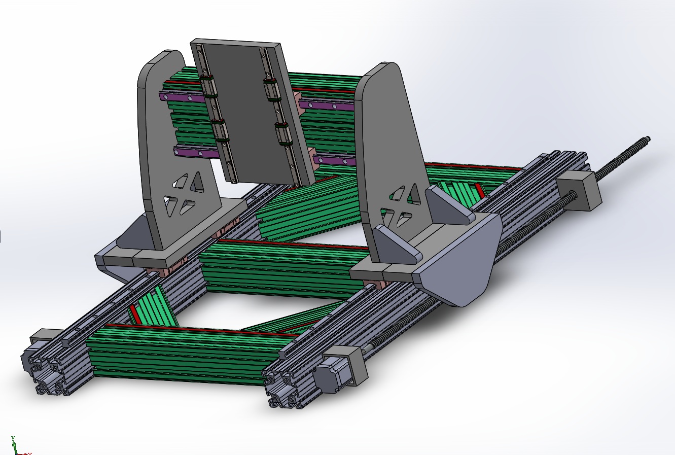

Доброго времени суток. Строю второй станок(первый вышел не слишком удачным), нахожусь в процессе разработки компоновки.Ход по Y будет 800мм, по X- 500, ШВП 1605, 20-е рельсы, шаговики nema23. Хотелось бы услышать критику такой схемы(винты будут короче, просто не нашел модели с подходящей длиной). Планирую резать дерево и мягкие пластики. Уже сделал поворотную ось(копию китайской с ременной передачей)- поэтому расстояние между столом и порталом 150мм, ниже уже некуда, как мне кажется. Также меня интересуют несколько вопросов- во-первых, критична ли замена материала боковин портала с Д16Т на Д16, т.к. его достать проще и дешевле. Хватит ли на ось Z 12-х кареток вместо 15-х? Каким должно быть расстояние между каретками- между каретками оси Y оно равняется 100мм, оси X- 50мм, достаточно ли этого? Буду рад любой критике и советам.

Re: 100500-я просьба оценить компоновку станка
fat_robot писал(а):ШВП 1605, 20-е рельсы, шаговики nema23.
Несуразица какая то . Или Рельс 15й или тогда ШВП 20-25 и движки Nema34

fat_robot писал(а):нахожусь в процессе разработки компоновки
А чем тебя портальник обычной компоновки с одним винтом на длинной оси не устраивает? Длина-то не великая.

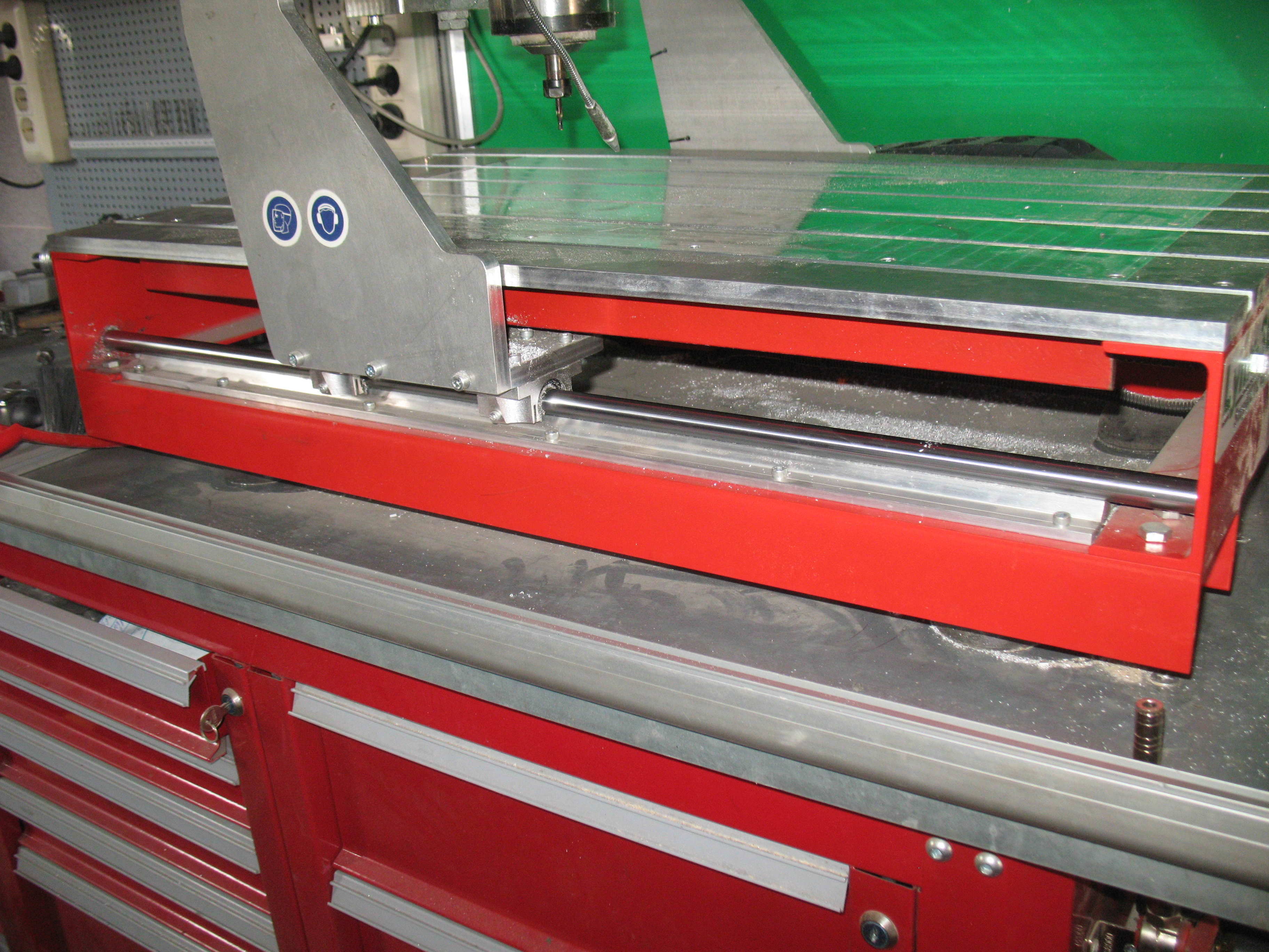

И нафига эти танцы с бубном вокруг профилей? Проще, дешевле и крепче собрать вот такую конструкцию основания:
Lunx.jpg (4457 просмотров) <a class='original' href='./download/file.php?id=59667&sid=83262109d73c71cca5522a0ddb1e0c18&mode=view' target=_blank>Загрузить оригинал (4.88 МБ)</a>

А зачем вообще там косынки?
Они никакой нагрузки не несут.

А каковы шансы не получить пропеллер профиля? Или там чем "толще" тем лучше с геометрией?

michael-yurov писал(а):А зачем вообще там косынки?
предполагаю - попытка в плоскости "удержать" от раскачки боковины, типа жесткость добавляется.. :thinking:

Собираю примерно такое же) чуть больше размеры (ход 900*900)
но ставлю нема34
Зачем там в каретках два бруска ?
Как крепить будите швп по Y?

Внутрений профиль в столе под углом тяжко будет распелить

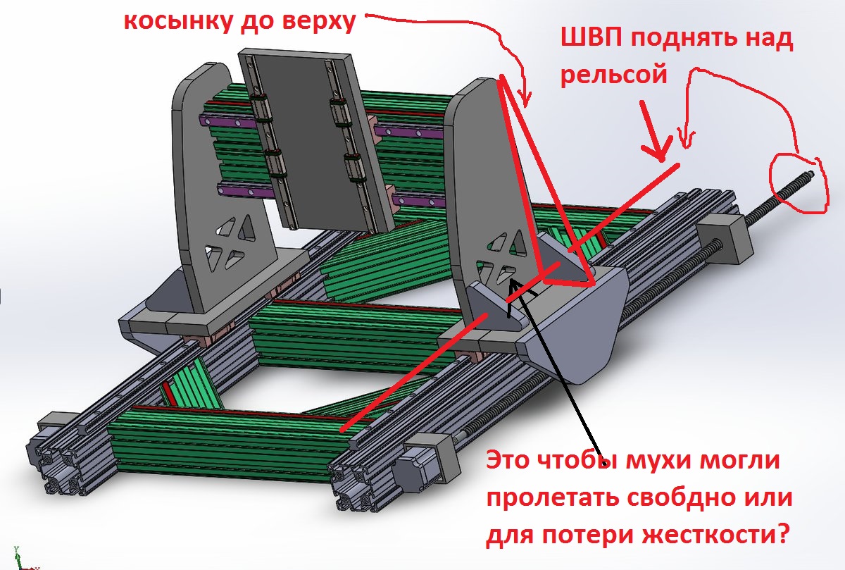

aftaev писал(а):
Отверстия были сделаны с целью уменьшить вес портала- хотя, глядя на их размер, я и сам понимал, что какого-то значимого снижения веса они не дадут.
Насчет того, чтобы довести косынки до верха и разместить швп над рельсом- спасибо, очень здравая мысль. Позволит избавиться от треугольников по бокам, к которым крепится гайка.

Первый станок был собран практически такой же, как и на фото- и на длине 800мм один винт давал перекос портала. А насчет профилей- я посчитал, что проще из них сделать, да и сухарей для паза уже нарезал.
Жесткости порталу она разве не прибавят?
Uglykoyote писал(а):А каковы шансы не получить пропеллер профиля? Или там чем "толще" тем лучше с геометрией?
Больших нагрузок не планирую, так что думаю, все будет нормально.
Брусок там один, просто я солид недавно начал осваивать, ну и в результате подгонки размера получилось то, что получилось :wik: А насчет крепления ШВП по оси X(Y это длинная ось)- подниму верхний профиль повыше.

Остались актуальными вопросы насчет материала боковин портала и расстояния между кареток.

fat_robot писал(а):винты будут короче, просто не нашел модели с подходящей длиной
Если это Солид, то винты точно несложно перечерчиваются. Один раз только разобраться.
fat_robot писал(а):Планирую резать дерево и мягкие пластики.
Как-то очень круто получается для таких материалов. :) Какова толщина боковин портала и его общий вес?
fat_robot писал(а):Жесткости порталу она разве не прибавят?
Прибавили бы точно, если бы портал замыкался под столом.

Этот станок я купил 4 года назад. Из этой серии, сейчас такой не делают уже. http://step3d.ru/index.htm
В те годы по деньгам он меня вполне устраивал.
Конструкция вся на компромиссах и предельной экономии:
- Хорошая крепкая база и вдруг круглые рельсы и хлипкий стол.
- Формат 600х400, но винты без передней опоры.
- Неплохой портал, но боковины 12 мм.
Но свою цену он давно отработал.

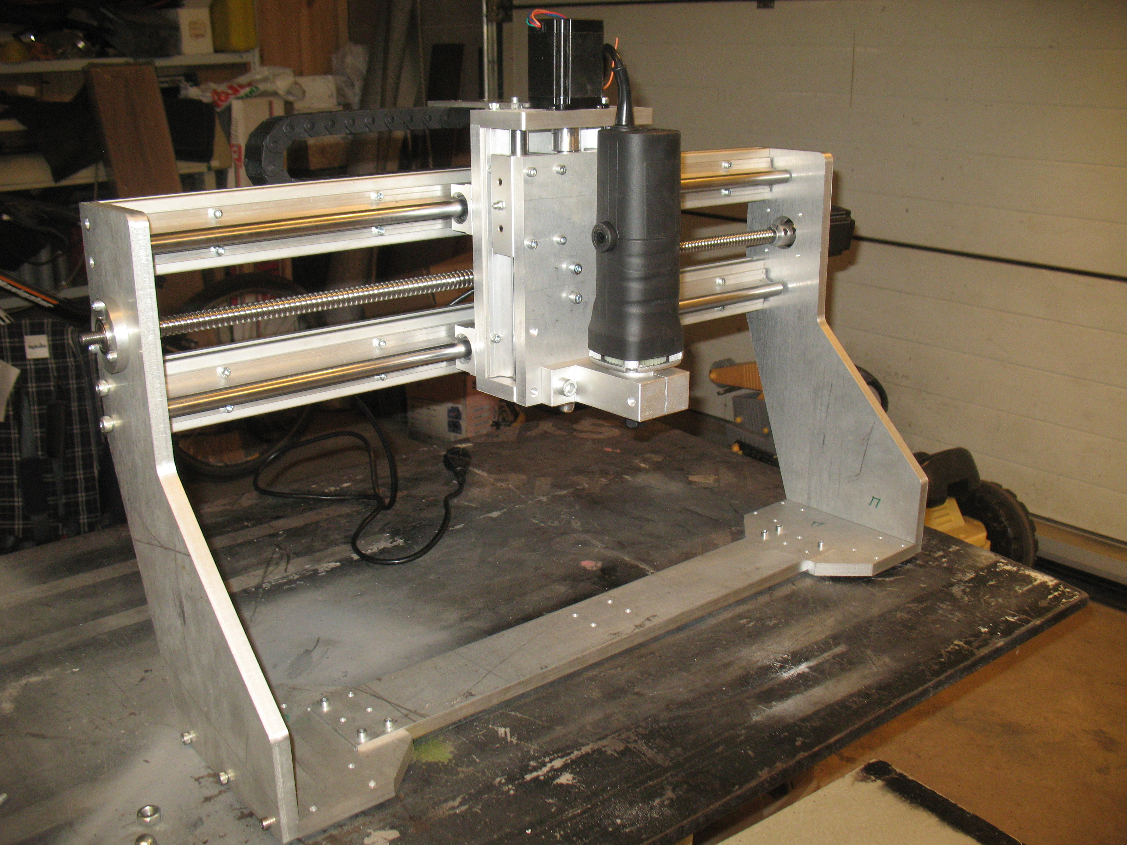

Пилю помалу дюральку. Сегодня закончил портал для деревообрабатывающего, стоять будет на таких же швеллерах..
Станок сборка 017.jpg (4210 просмотров) <a class='original' href='./download/file.php?id=59826&sid=83262109d73c71cca5522a0ddb1e0c18&mode=view' target=_blank>Загрузить оригинал (4.77 МБ)</a>

А нет ли у Вас фото мест крепления стола к базе?
Не могу понять, ну не висит же стол в воздухе, опираясь только вначале и вконце базы?

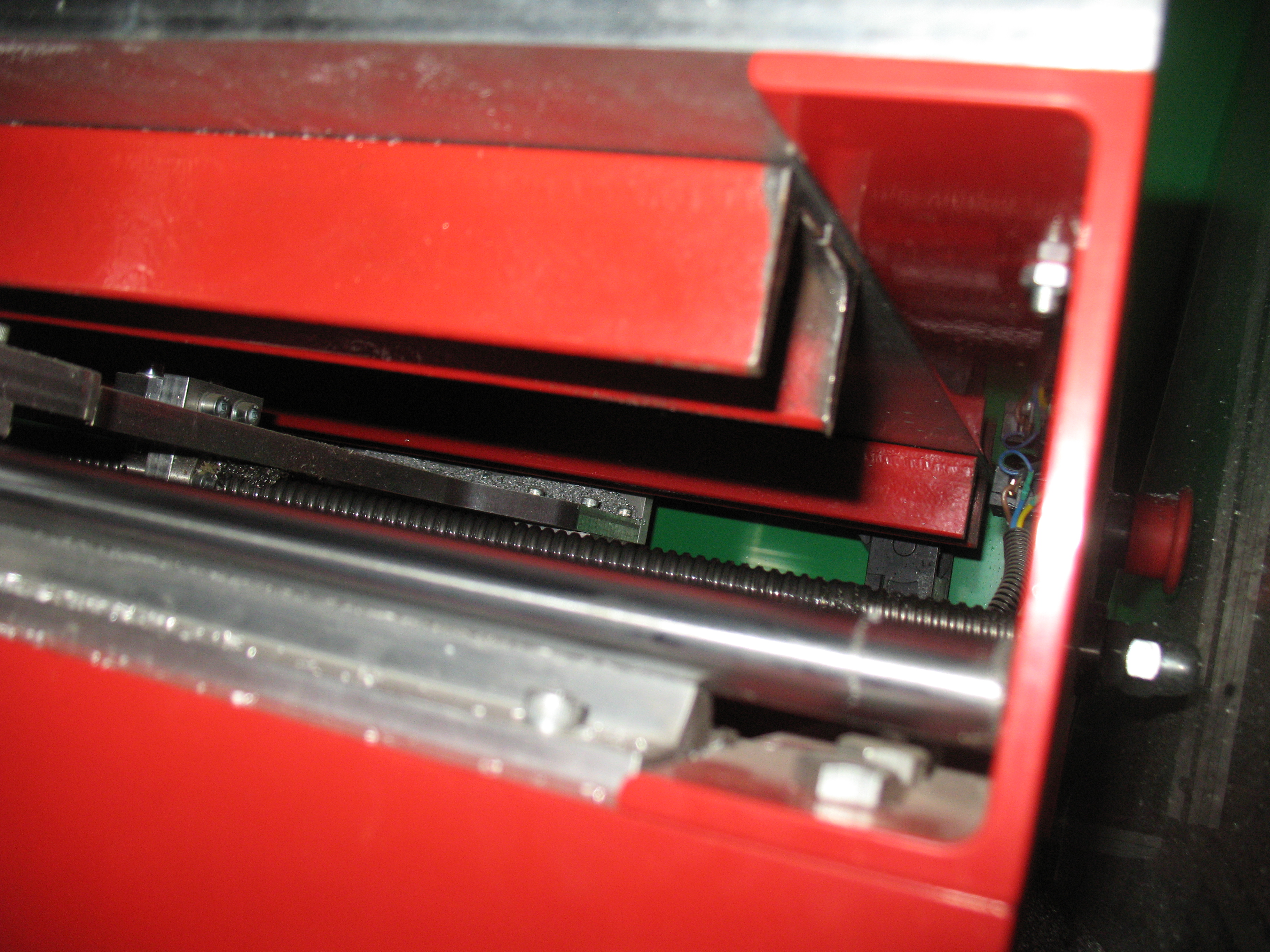

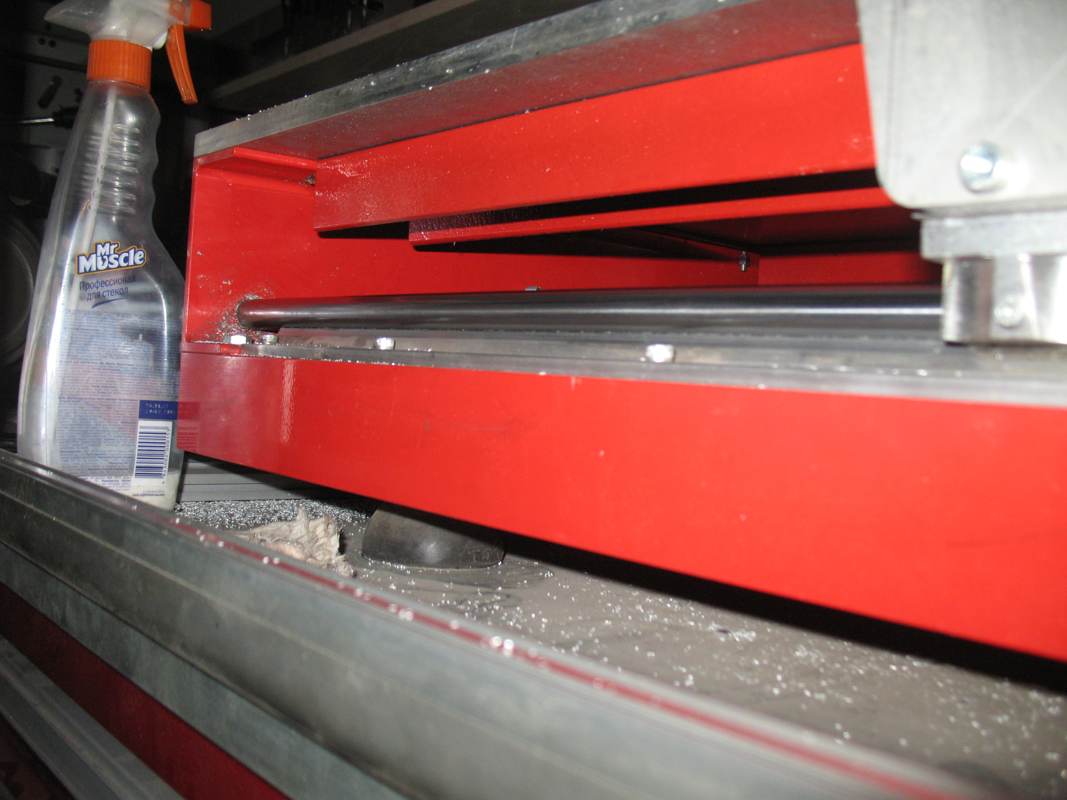

trafbite писал(а):Не могу понять, ну не висит же стол в воздухе, опираясь только вначале и вконце базы?
На покупном станке снизу к столу прикручены два швеллера меньшего размера.
Станок сборка 018.jpg (4177 просмотров) <a class='original' href='./download/file.php?id=59836&sid=83262109d73c71cca5522a0ddb1e0c18&mode=view' target=_blank>Загрузить оригинал (4.06 МБ)</a>
Станок сборка 019.jpg (4177 просмотров) <a class='original' href='./download/file.php?id=59837&sid=83262109d73c71cca5522a0ddb1e0c18&mode=view' target=_blank>Загрузить оригинал (4.22 МБ)</a>
Они никак не связаны со станиной, тупо висят на плите стола. Якобы не давая ему прогнуться.
Был бы стол потолще 12 мм, это бы работало. А так, стол по центру "гуляет".
На новом станке буду ставить 3 швеллера и крепить их к боковинам.

ultrus писал(а):- Неплохой портал, но боковины 12 мм.
Боковины явно художник рисовал "по мотивам". Посмотреть бы где у этого портала ЦТ. :mrgreen:
