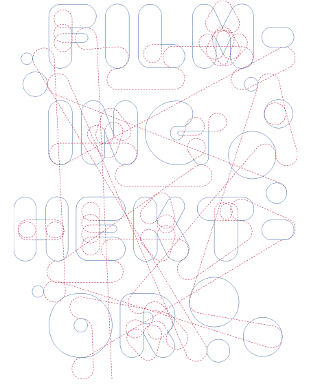

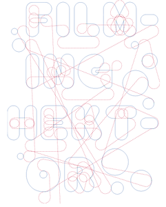

Траектория движения Гектора. Холостые - красным, рабочие - синим. (4416 просмотров) <a class='original' href='./download/file.php?id=721&mode=view' target=_blank>Загрузить оригинал (91.75 КБ)</a>
Что мы можем заметить в этой схеме, чтобы употребить для алгоритма?
1. На подходе к "углам" знает, что нужно оторваться в угловой точке
2. Запоминает точку отрыва
3. Запоминает направление следующего вектора
4. Отрывается "в углу"
5. Продолжает движение в том же направлении, плавно переходя в петлю
6. Петля образовывается таким образом, чтобы постепенно перейти в точку отрыва в направлении, совпадающем с направлением следующего вектора.
7. Приземляется в запомненной точке отрыва
8. Рисует до следующего угла.
Радиусы петель бывают разные. Видимо для экономии.
И НИ ОДНОГО РЕЗКОГО ДВИЖЕНИЯ!

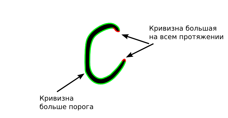

Но начать имхо нужно с дополнительного разбиения кривой. Для начала нужно определить точки в которых нужно разбиение.
У кривых есть характеристика кривизны (curvature), в тех точках где кривизна больше определенного значения, разбиваем кривую. Также разбиваем во всех острых углах. Но что делать с теми участками где на всем протяжении кривизна большая?
Сейчас присоединю картинку чтобы было понятно.
Re: Треугольная система координат
Вот иллюстрация

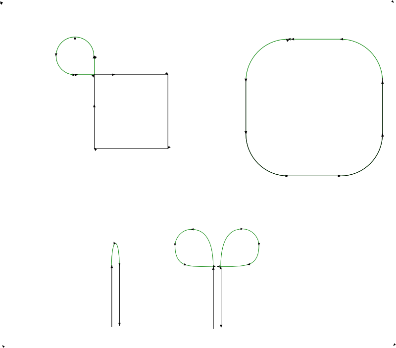

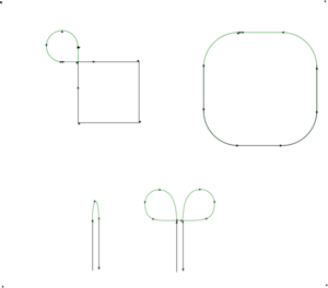

Есть предложение обсудить форму плавного входа и выхода с траектории.
Какие я вижу варианты:
0116 gcodetools graffiti.png (4427 просмотров) <a class='original' href='./download/file.php?id=723&mode=view' target=_blank>Загрузить оригинал (22.42 КБ)</a>
Сверху простые угол и две разнесенные кривые,
А вот снизу имхо самый сложный вариант, кривые находятся достаточно близко друг к другу. Слева вариант решения ребят из Гектора, справа возможно более правильный вариант, т.к. убраны лишние ускорения.

Да, заметил в брошюрке траектории подобные рисунку 3. Простите за невнимательность :oops:
Бесспорно ясно, что Ваш правый вариант - единственно подходящий. Хоть это и увеличивает "холостые пробеги", но скажем "Нет!" кривым с радиусом меньше, чем Х!!!
В рабочих ходах придется их не употреблять, в холостых - обходить.
Чему равен Х? Можно измерить по их картинкам. Можно доказать экспериментально.

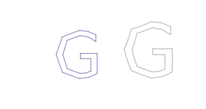

Кое-какие новые результаты:
Написал просмоторщик, правда пока примитивный - в том же директории, к который сохраняется Gcode, создается png файл с изображением референсных точек и траектории движения баллончика. В форме можно задать параметр emmit - который определяет плотность точек для проверки равномерности передвижения.

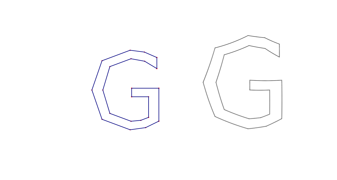

Итак первая картинка - буква G с параметром max_segment_length = 100.
Слева преобразованная кривая с выделенными контрольными точками, справа траектория баллончика. Можно заметить, что горизонтальные прямые прогнуты вниз. Это результат преобразования в треугольные координаты, о котором я писал раньше. Результат не очень впечатляет, но обратите внимание на последующие картинки ;).
Если присмотреться к траектории, то видно, что равномерность распределения точек хорошая значит движение будет равномерным.
0120 gcodetools graffiti test.png (4418 просмотров) <a class='original' href='./download/file.php?id=724&mode=view' target=_blank>Загрузить оригинал (41.97 КБ)</a>

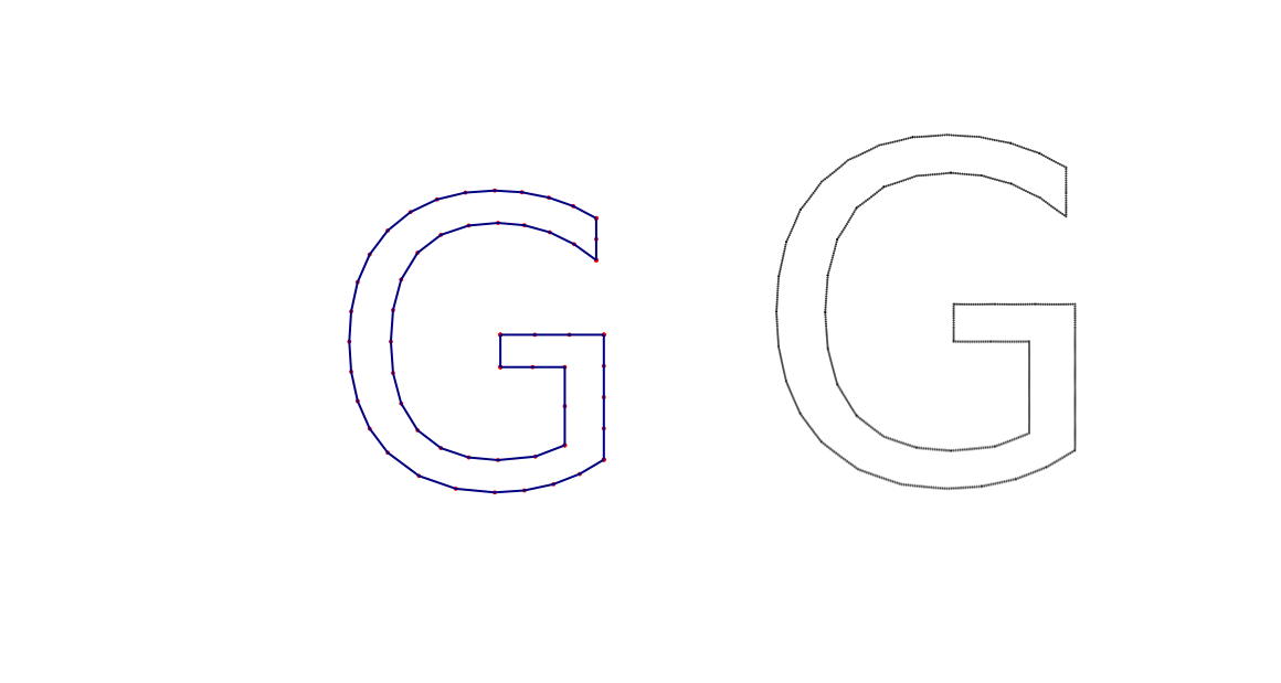

Вторая картинка - буква G с параметром max_segment_length = 10.
Все тоже самое, видно, что кривая стала гораздо глаже.
0121 gcodetools graffiti test.png (4418 просмотров) <a class='original' href='./download/file.php?id=725&mode=view' target=_blank>Загрузить оригинал (42.3 КБ)</a>

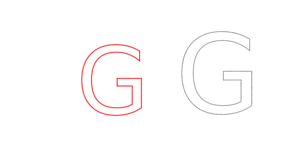

Третья картинка - буква G с параметром max_segment_length = 1.
ИМХО вполне приемлемый результат :).
0122 gcodetools graffiti test.png (4418 просмотров) <a class='original' href='./download/file.php?id=726&mode=view' target=_blank>Загрузить оригинал (50.77 КБ)</a>
Сообщение DMexico »
Да, правда, прогиб горизонтальных прямых заметен.
Это тот же эффект, как при рисовании эллипса с помощью нити и булавок? Только в меньшем масштабе.
Просмотрищик переводит "треугольные" координаты в прямоугольные и рисует точками?
Конечный результат на третьей картинке - впечатляет!
Холостой ход не отображает? Было бы интересно посмотреть на траекториии.
Точки отмечающие концы сегментов слабо заметны. Может другим цветом их сделать?
Что имеете ввиду под соединениями? :roll:
