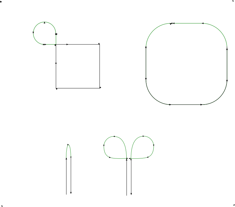

Есть предложение обсудить форму плавного входа и выхода с траектории.
Какие я вижу варианты:
0116 gcodetools graffiti.png (4245 просмотров) <a class='original' href='./download/file.php?id=723&sid=2135edc43d79149b75dd5338fa8c426c&mode=view' target=_blank>Загрузить оригинал (22.42 КБ)</a>
Сверху простые угол и две разнесенные кривые,
А вот снизу имхо самый сложный вариант, кривые находятся достаточно близко друг к другу. Слева вариант решения ребят из Гектора, справа возможно более правильный вариант, т.к. убраны лишние ускорения.

Да, заметил в брошюрке траектории подобные рисунку 3. Простите за невнимательность :oops:
Бесспорно ясно, что Ваш правый вариант - единственно подходящий. Хоть это и увеличивает "холостые пробеги", но скажем "Нет!" кривым с радиусом меньше, чем Х!!!
В рабочих ходах придется их не употреблять, в холостых - обходить.
Чему равен Х? Можно измерить по их картинкам. Можно доказать экспериментально.
Где взять такие длинные ремни? Ума не приложу. :roll:
В Европе должны быть, по идее...
