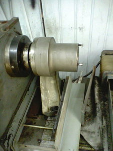

Nick писал(а):Конечно интересно!
А фото готового есть?
Пружины какие стоят? И чем тянешь, пневматикой?
Фото сделаю завтра,патрон стоит на станке зажимает за счет воздуха разжимает пружина пружина от клапана авто.
давление воздуха контролирует датчик давления.

aftaev писал(а):Он у тебя уже сделал или только в чертежах? Цанга там какая 3С, 5С, 22С ...? Там сложно сделать конус внутренний чтобы он долго ходил. Нужна нормальная сталь + закалка + цементация или азотирование + шлифовка.
ДА патрон сделан,патрон полностью сам разрабатывал в инете размеров не найти,цанга какая не знаю,но под готовую цангу делался патрон,со сталью все нормально все по технологии.
чертежи есть все даже на цангу. ;)

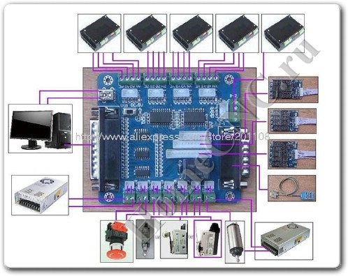

А кто нибудь может накидать схемотично как отчего через что и к чему подключается если использовать линукс? :controller: - :stepper:
А такой линекс подойдет Linux Mint 17.1 http://xn--h1aafched3ame.xn--p1ai/catalog/1005 или какой надо?
Мне надо на две оси X и Z.
Подключить надо:
1 энкодер
2 шаговые двигателя 2шт, драйверы 2шт
3 Частотник ABB
bloc-shema ACS350.pdf
(447.37 КБ) 704 скачивания
4 револьверную головку
я так понимаю подключение будет производится вот отсюда
и еще у меня есть вот такие вещи может сгодятся
dx-1-cnc_3.jpg (3804 просмотра) <a class='original' href='./download/file.php?id=59069&mode=view' target=_blank>Загрузить оригинал (66.23 КБ)</a>
5axis_breakout_board_wiring_diagram_fw_r2_c1.jpg (3804 просмотра) <a class='original' href='./download/file.php?id=59070&mode=view' target=_blank>Загрузить оригинал (443.83 КБ)</a>
_____________________
Собрали и смело включайте, лишнее выгорит!
Re: ТПК-125 Помогите разобраться
rebire писал(а):А кто нибудь может накидать схемотично как отчего через что и к чему подключается если использовать линукс?
У платы есть входы и выходы. Подключаешь как тебе удобно, потом запускаешь мастер настройки Lcnc и там будешь выбирать: пин 11 - это степ, пин 10 - это направление, ШИМ для частотника это 12 пин и тд...
Оного LPT наверно будет маловато, сразу покупай карту PCI-LPT

odekolon
Сообщения: 1120
Репутация: 361
Настоящее имя: Борис
Сообщение odekolon »
rebire писал(а): люди добрые помогите пожалуйста подключить и настроить от начала до конца.
спасибо.
К несчастью, от начала до конца, вряд ли кто-нибудь поможет :(
придется самому разбираться...
вкратце примерно так:
установить linuxCNC на диск - там ничего сложного нет - примерно как винду 98 поставить
нарисовать для себя схему подключения, затем подключить концевики и шаговики в соответсвии с твоей схемой
причем на каждую ось, нужно как минимум по 1 концевику (both limit+home) - оба предела + home
затем запустить stepconfig
на второй твоей картинке - возле каждого разъема напечатано название ножки LPT порта. вот эти ножки и подставляй в степконфиг
нужно покрутить движками прямо в степконфиг - если не крутятся, разбираться с подключением. после завершения степконфига - рабочем столе появится иконка ДinuxCNC (мой станок) -запустить его, нажать кнопку "ВКЛ" - если не включится, смотреть на что обругалось - к примеру замкнут датчик оси 0 - значит нужно запустить степконфиг еще раз и инвертировать этот концевик и так пока не заработает.

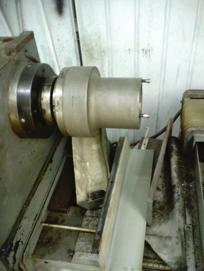

фото патрона только без цанги
патрон.jpg (3669 просмотров) <a class='original' href='./download/file.php?id=59191&mode=view' target=_blank>Загрузить оригинал (65.52 КБ)</a>
патрон1.jpg (3669 просмотров) <a class='original' href='./download/file.php?id=59192&mode=view' target=_blank>Загрузить оригинал (61.87 КБ)</a>

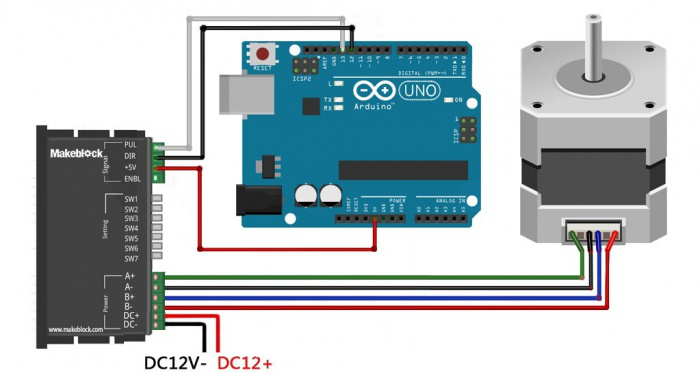

aftaev писал(а):rebire писал(а):
А можно подключить один шаговый двигатель и драйвер не подключая концевики и прочее и проверить работу,
Можно.
по этой схеме можно подключить только вместо ардуино лпт
Me_2H_Microstep_Driver_Arduino_Connection.jpg (3665 просмотров) <a class='original' href='./download/file.php?id=59193&mode=view' target=_blank>Загрузить оригинал (63.44 КБ)</a>
и еще ENAB ПОДКЛЮЧАТЬ надо или нет?
rebire писал(а):по этой схеме можно подключить только вместо ардуино лпт
Только ЛПТ это может не занравится если напрямую к ЛПТ без платы http://www.ebay.com/itm/CNC-5-Axis-Brea ... 1751383909
rebire писал(а):и еще ENAB ПОДКЛЮЧАТЬ надо или нет?
Не нужно.

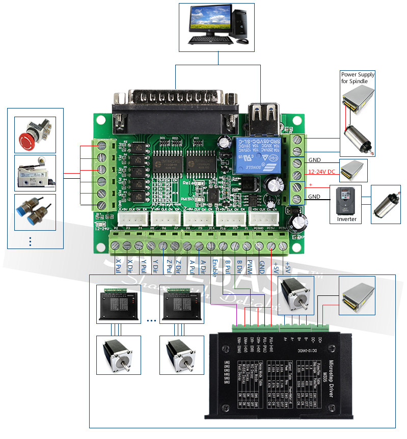

Сообщение rebire »
aftaev писал(а):Только ЛПТ это может не занравится если напрямую к ЛПТ без платы http://www.ebay.com/itm/CNC-5-Axis-Brea ... 1751383909
Я так понимаю что эта плата нужна только для контроля шаговых двигателей,а энкодор и рев головку и пневмоклапан как подключить и через что к лпт?
rebire писал(а):Я так понимаю что эта плата нужна только для контроля шаговых двигателей,
Эта плата тупо впускает и выпускает сигналы и если что пойдет не так она должна сгореть. Мало того непонятно что стоит на материанской плате за микруха ЛПТ которая просто может не потянуть по нагрузке драйвер или если перемкнешь что либо то микросхема в компе на материнской плате может крякнуть. Вот чтобы таких кошмаров не было и ставится breakboerd.
rebire писал(а):а энкодор
Через эту плату на входы
rebire писал(а):рев головку
на вход/выход этой платы
rebire писал(а):пневмоклапан как подключить
к этой же плате но через блок реле http://www.ebay.com/itm/5V-Eight-8-Chan ... 484fad7d4d
Сообщение rebire »
а энкодор
rebire писал(а):
рев головку
но судя вот по этой схеме
dx-1-cnc_3.jpg (3648 просмотров) <a class='original' href='./download/file.php?id=59195&mode=view' target=_blank>Загрузить оригинал (66.23 КБ)</a>
эта плата не имеет вход для энкодера,шим для управления частотником,не говоря об остальном лежит у меня такая.
Может я просто чегото не понимаю.
