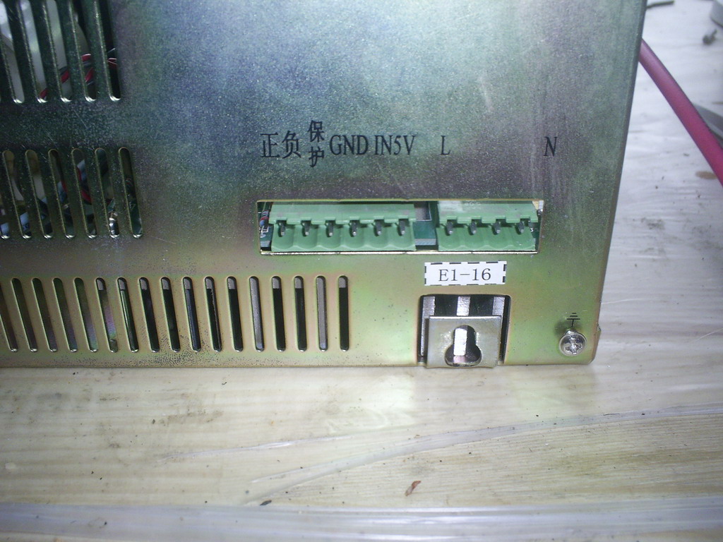

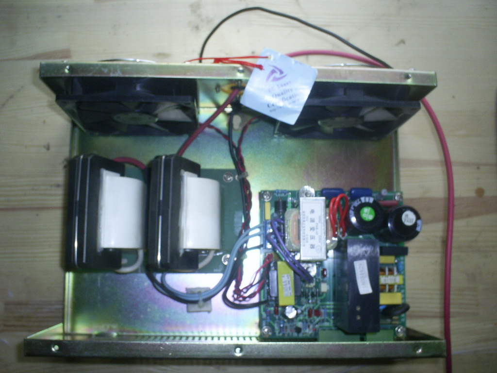

Трубу для начала решил брать 40 вт дешёвую китайскую - соответственно вопрос:
На что обращать внимание
при выборе блока питания для неё (ну кроме мощности конечно) ?
пс. Ну и попробую ещё раз спросить за редуктора - в чём высший смысл их использования ?
Так ли они необходимы - в одних конструкциях они есть, в других нет... я на распутье :wik:

Ershoff писал(а): Трубу для начала решил брать 40 вт дешёвую китайскую - соответственно вопрос:
У меня 40 Вт трубка пыхтела от 80 Вт ВБП - никаких проблем не было, только в софте никогда не задавал мощность больше 50%.
Это я к тому, что если в будущем будет труба мощнее тогда можно БП сразу брать под неё. Хотя, если уклон больше под гравировку, то больше 40Вт трубки и не нужно.
Редукторы на моём станке стояли 1/3, но у меня были сервы. Может редукторы ставят кроме как для изменения момента/скорости/дискретности ещё и для уменьшения нагрузки на подшипники двигателя?

Ну с мощностью как раз понятно, уже знаю что более мощный ставить можно,
я имел ввиду на что обратить внимание в самом БП
их опять же разные есть - например 40 вт за 80 басков и 40 вт за 200 - насколько оправдана переплата ?

П.С. Про БП не подскажу тонкости, у меня был всего один (шел со станком) и я к нему близко старался не подходить. :attention:

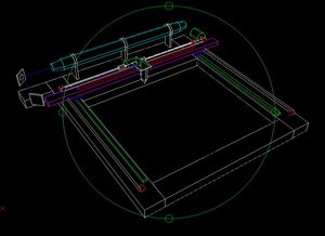

Ershoff
Сообщения: 635
Репутация: 241
Откуда: Киев. Украина
Re: Нужны пару советов по постройке лазерного резака/гравёра
Сообщение Ershoff »

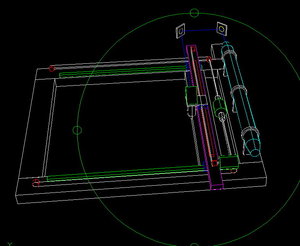

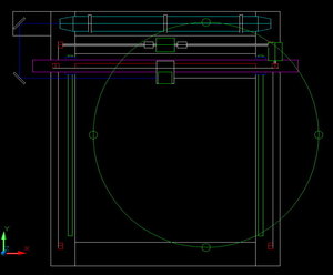

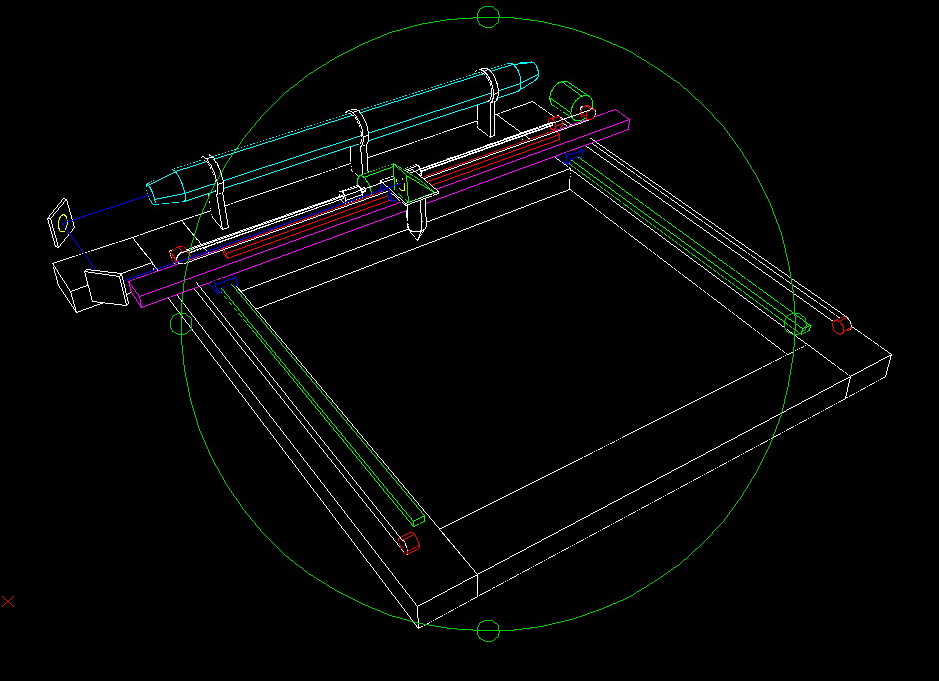

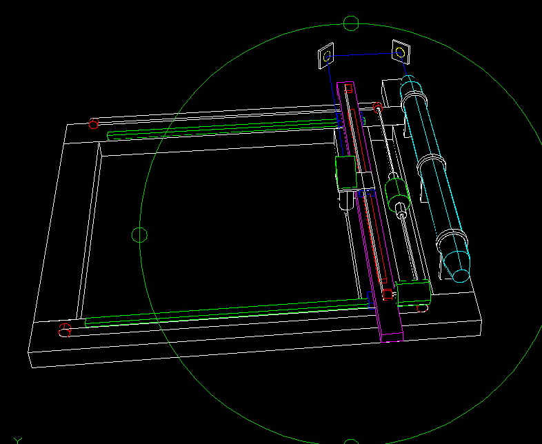

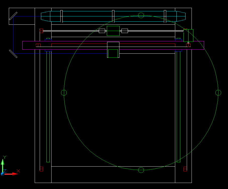

Набросал компоновочку в первом приближении.
Рабочее поле выходит примерно 520х520, нормально.
пысы просто голова под два фокусных расчитана, посему взял и линзы соответствующие, а там видно будет.
Безимени-1.jpg (4187 просмотров) <a class='original' href='./download/file.php?id=59715&mode=view' target=_blank>Загрузить оригинал (159.7 КБ)</a>
Безимени-2.jpg (4187 просмотров) <a class='original' href='./download/file.php?id=59716&mode=view' target=_blank>Загрузить оригинал (96.5 КБ)</a>
Безимени-3.jpg (4187 просмотров) <a class='original' href='./download/file.php?id=59717&mode=view' target=_blank>Загрузить оригинал (123.72 КБ)</a>

Ershoff писал(а):Набросал компоновочку в первом приближении.
Почему решил ремни поставить не как у всех над направляйками, а сбоку? Есть резон?

ultrus писал(а):
Ershoff писал(а): Что купил? Делись, давай. Интересно же.

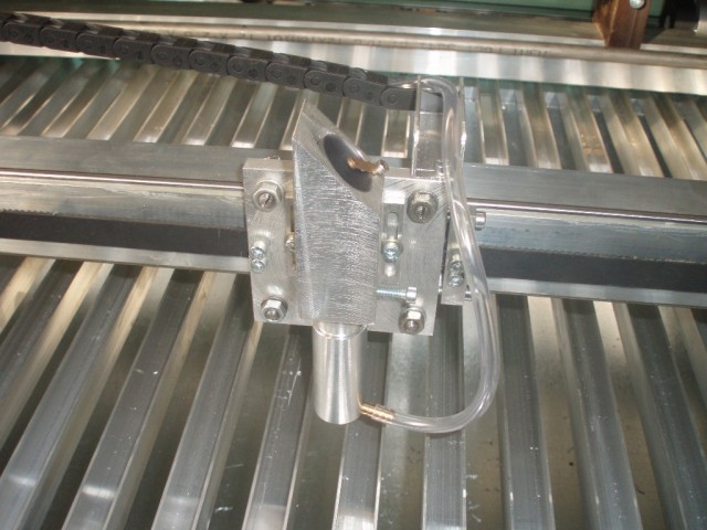

Да всё стандартно - голова из первого поста темы с лазерной указкой (нафиг надо не знаю, но хай буде)
Зеркала 25 мм SI, линзы 20 мм с фокусным 2" и 4" Zn
Рельсы с каретками 15-е 3 шт по 600мм длиной
Шестерёнки на 24 зуба под 15 мм ремень в соответствующем количестве.
Трубу выбрал но пока не заказывал.
С контроллером пока не решил.
Всё остальное у меня и так есть.
По установке ремней - ну я ж написал, что в первом приближении моделька.

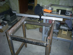

Ershoff
Сообщения: 635
Репутация: 241
Сообщение Ershoff »

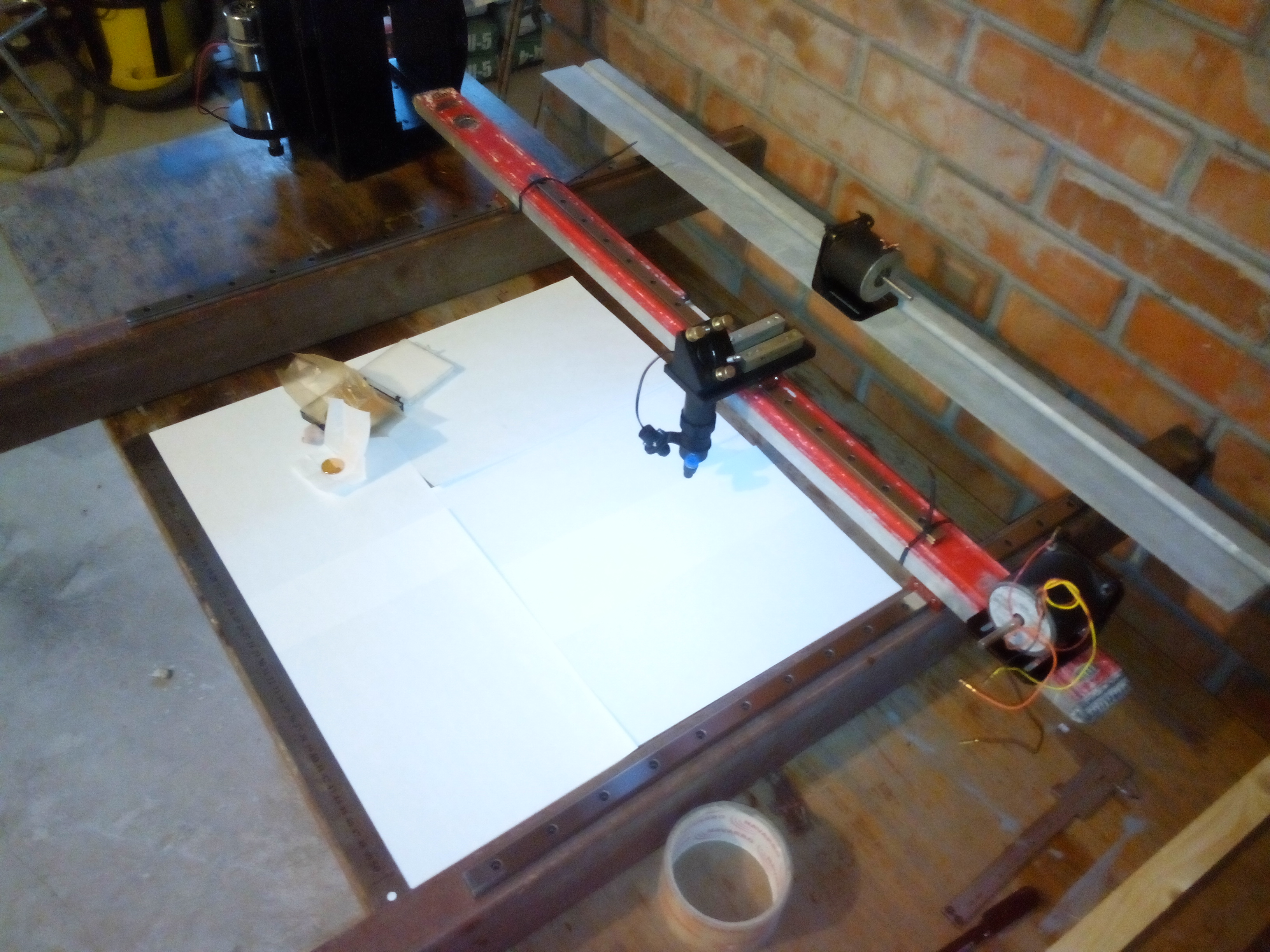

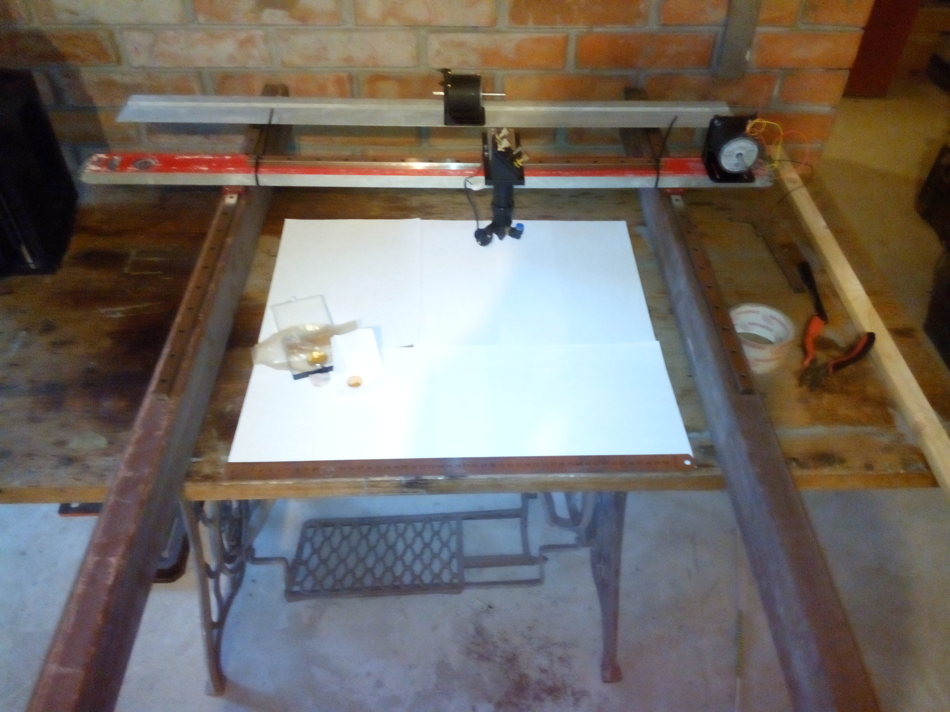

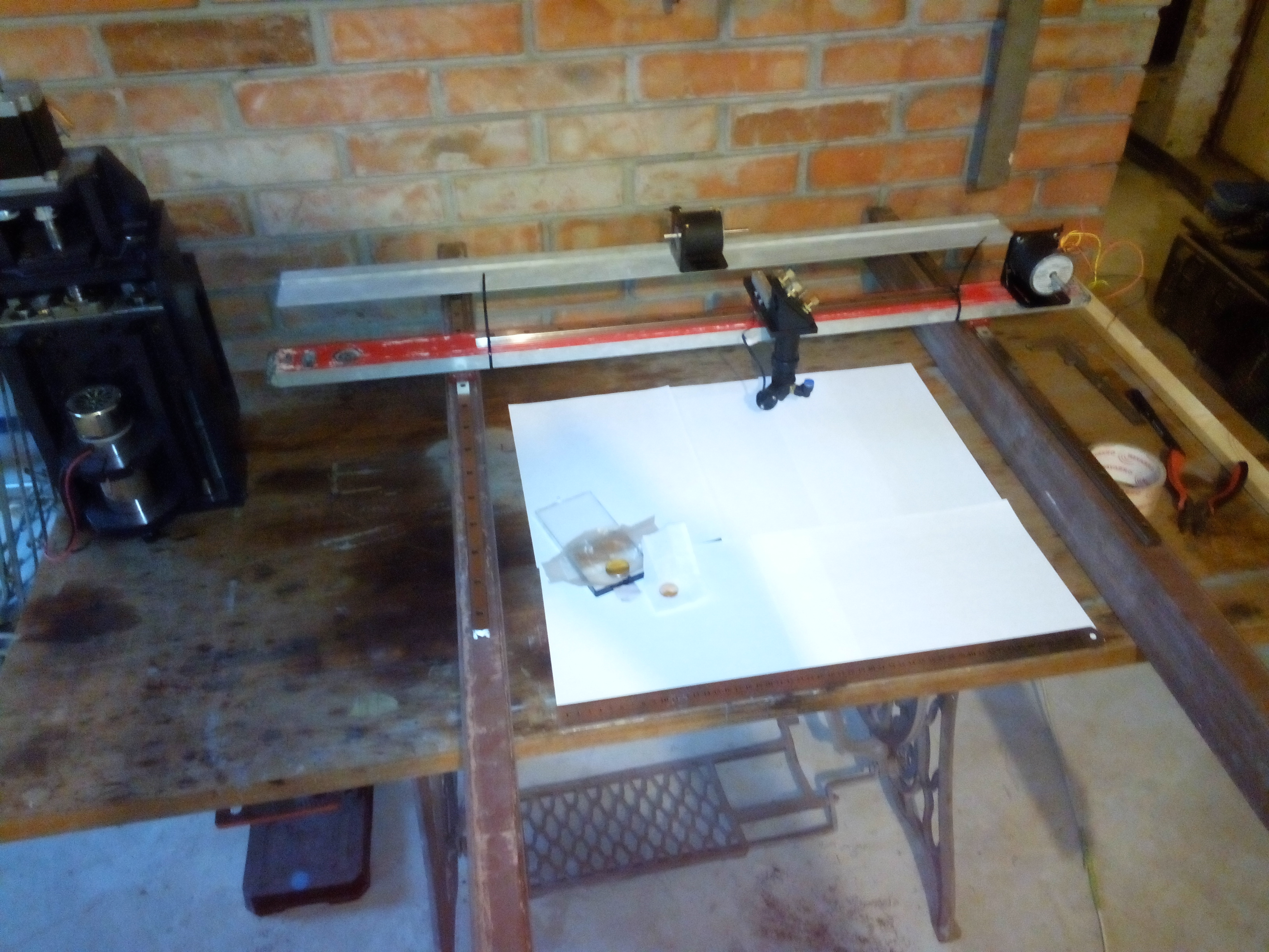

Таксь.
Наконец-то доползли рельсы.
В целом, как соберусь с духом, можно приступать к сборке механики.
На радостях прикинул макет станка в натуральную величину :)
Нормально, мой любимый цвет, мой любимый размер :)
IMG_20130407_022435.jpg (3866 просмотров) <a class='original' href='./download/file.php?id=61156&mode=view' target=_blank>Загрузить оригинал (2.48 МБ)</a>
IMG_20130407_022454.jpg (3866 просмотров) <a class='original' href='./download/file.php?id=61157&mode=view' target=_blank>Загрузить оригинал (2.31 МБ)</a>
IMG_20130407_022202.jpg (3866 просмотров) <a class='original' href='./download/file.php?id=61158&mode=view' target=_blank>Загрузить оригинал (2.51 МБ)</a>
IMG_20130407_022215.jpg (3866 просмотров) <a class='original' href='./download/file.php?id=61159&mode=view' target=_blank>Загрузить оригинал (1.79 МБ)</a>

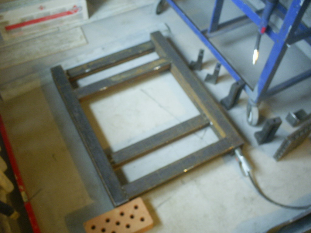

Ershoff
Сообщения: 635
Репутация: 241
Re: Постройка небольшого лазерного гравёра. (переименовано)
Сообщение Ershoff »

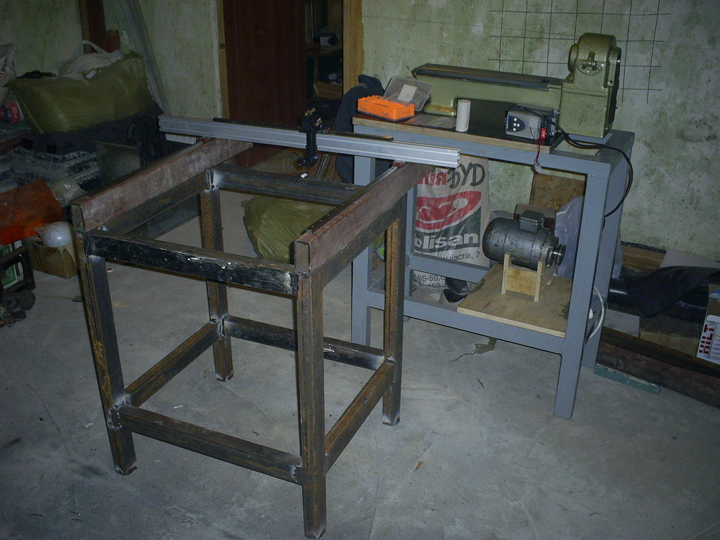

Скоро сказка сказывается, да не скоро дело делается :)
Однако процесс идёт. Куча металлолома утилизиреутся, что весьма радует.

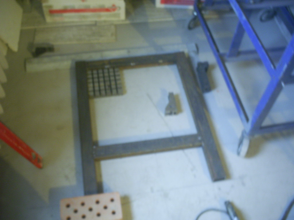

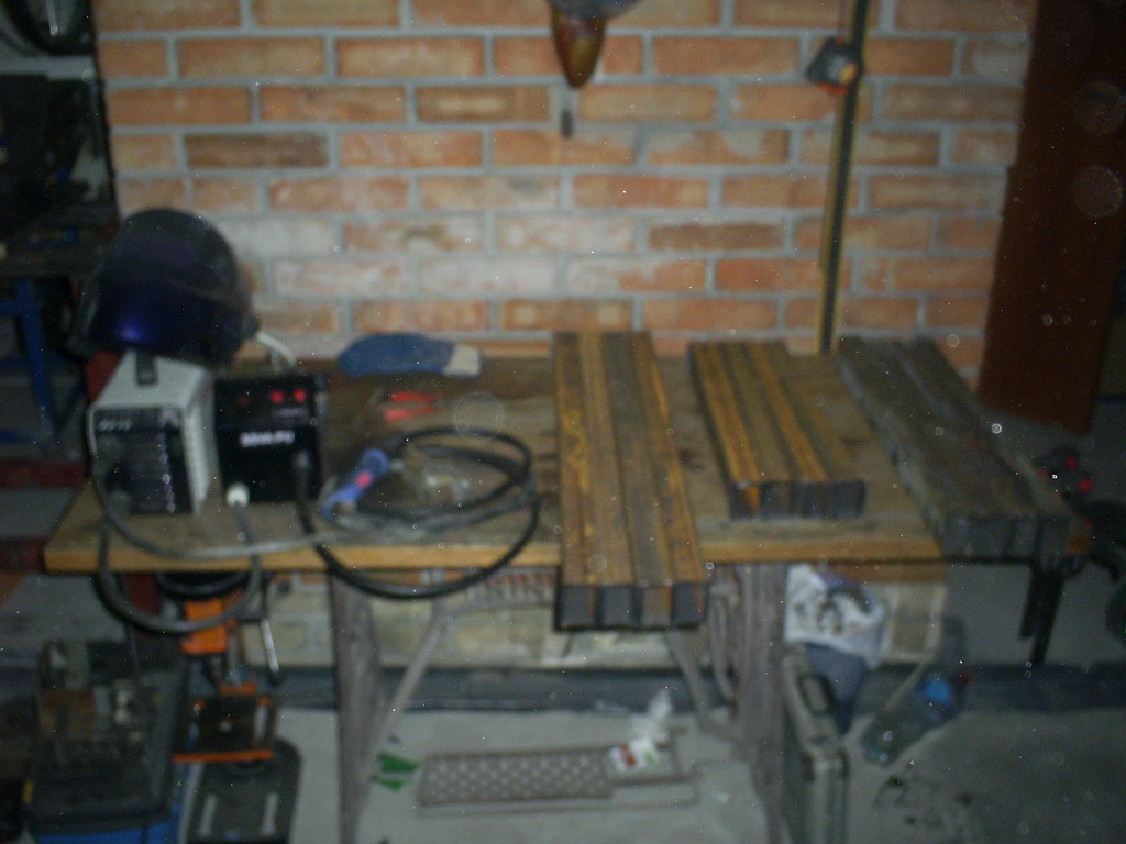

Фотооотчёт прилагается.

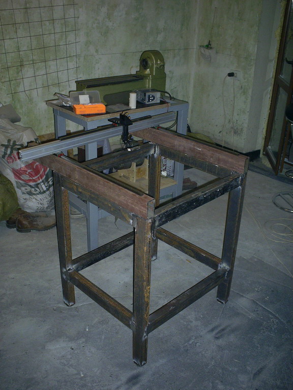

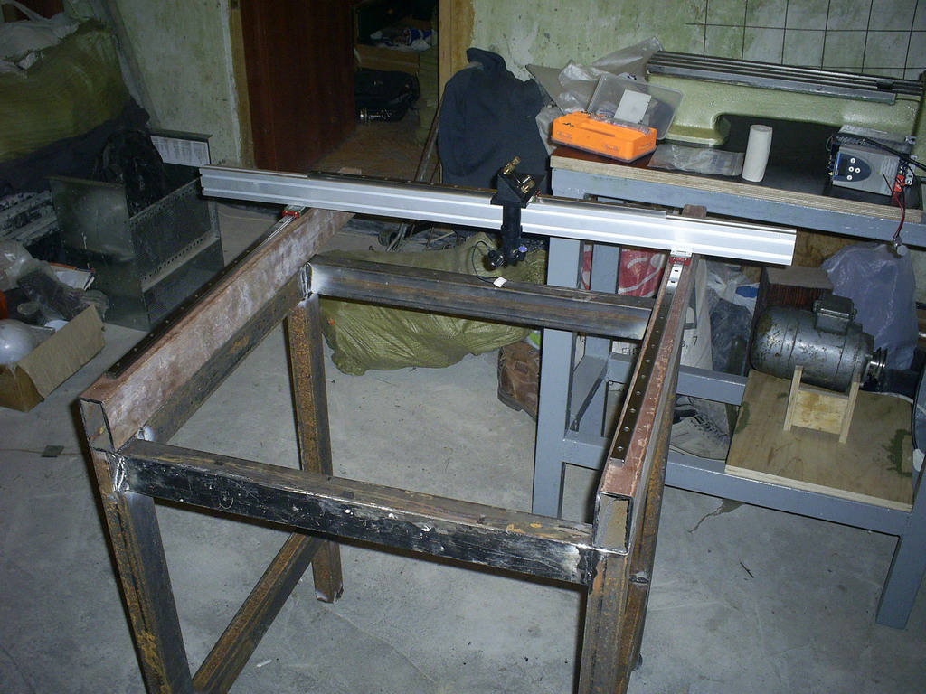

Сварен столик, до ума конечно ещё доводить и доводить, и тем не менее...
За компанию приводится в порядок токарный ТВ16, который уже лет 5 пылится без дела, хотя комплектуха есть

типа общий вид три
Ну и конечно самое интересное : "где-то за городом, очень недорого папа купил автомобиль (с)"

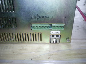

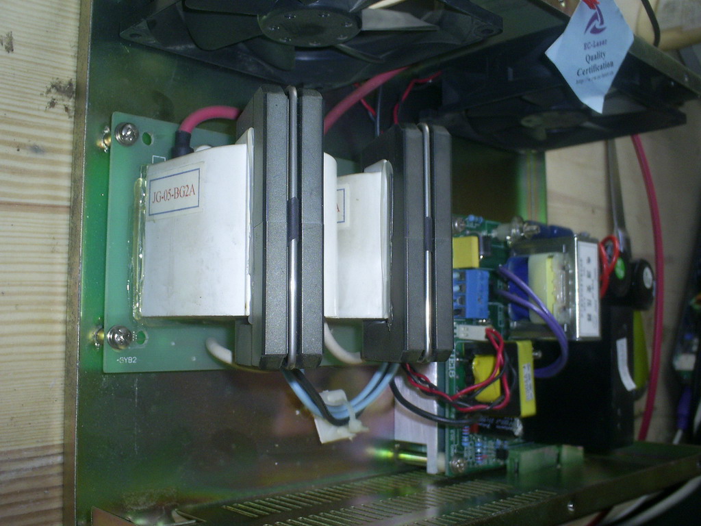

Попался мне по случаю БП не то 60 вт не то 80(так утверждал продавец) вроде рабочий.
(если даже нет, то не жалко, учитывая смешную сумму заплаченную за данный девайс :lol: )
Сайт производителя вроде нашёл - http://www.eclaser.cn/productinfo.asp?id=247
написал но пока молчат, модель старая лет её больше 5, но по фоткам на сайте вроде похоже на 60 вт
http://ru.made-in-china.com/co_laser-cn ... grgng.html
может кто чего знает за такие БП ? чё куда подключать в смысле :)
PIC_0027_resize.JPG (3708 просмотров) <a class='original' href='./download/file.php?id=63382&mode=view' target=_blank>Загрузить оригинал (169.66 КБ)</a>
PIC_0029_resize.JPG (3708 просмотров) <a class='original' href='./download/file.php?id=63383&mode=view' target=_blank>Загрузить оригинал (188.9 КБ)</a>
PIC_0028_resize.JPG (3708 просмотров) <a class='original' href='./download/file.php?id=63384&mode=view' target=_blank>Загрузить оригинал (214.37 КБ)</a>
псы прошу модераторов перенести тему в профильный раздел, спасибо :beer:

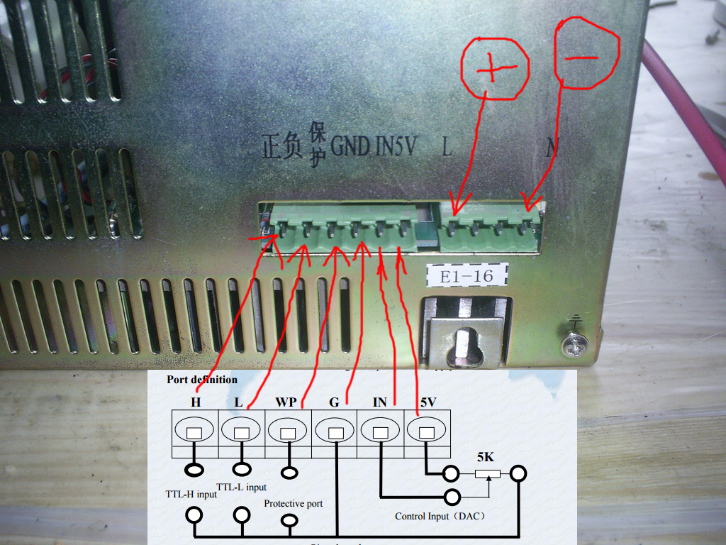

пыпысы только что заслали мне китайцы сервис мануал на современный их БП
вроде всё сопоставил правильно ?
connections.jpg (3687 просмотров) <a class='original' href='./download/file.php?id=63391&mode=view' target=_blank>Загрузить оригинал (537.96 КБ)</a>
