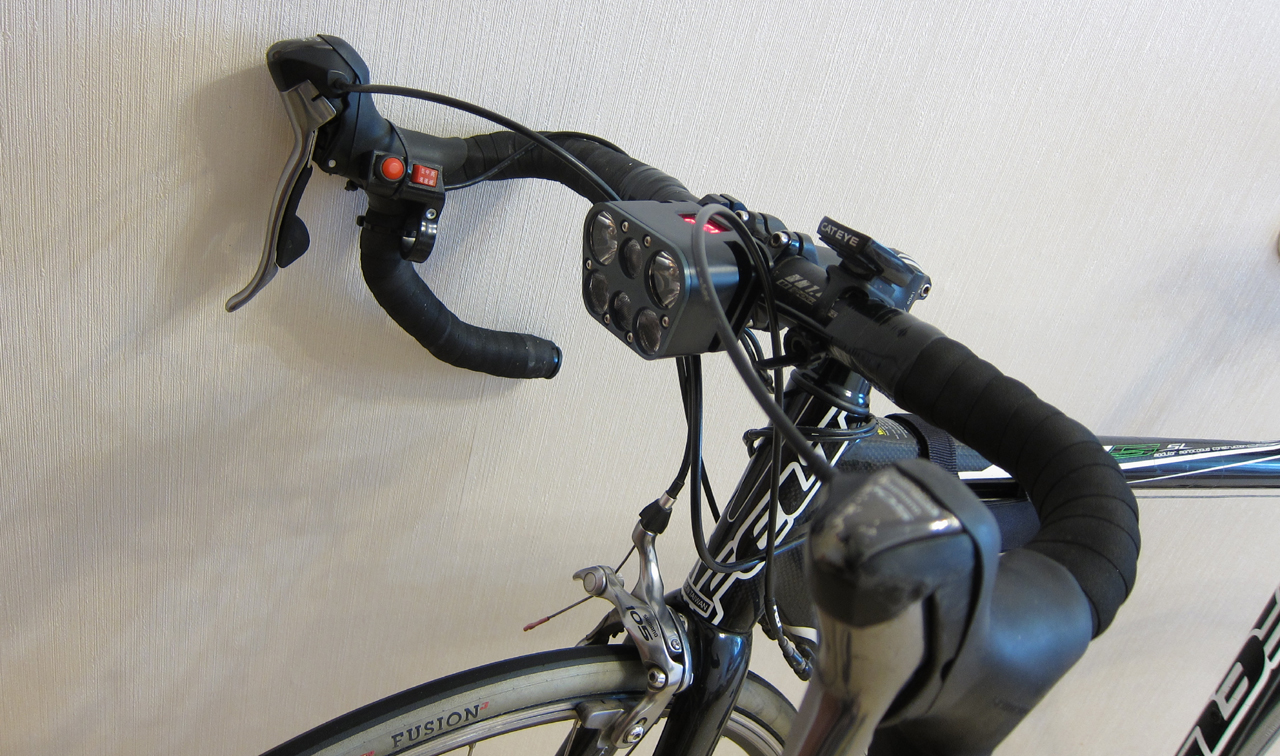

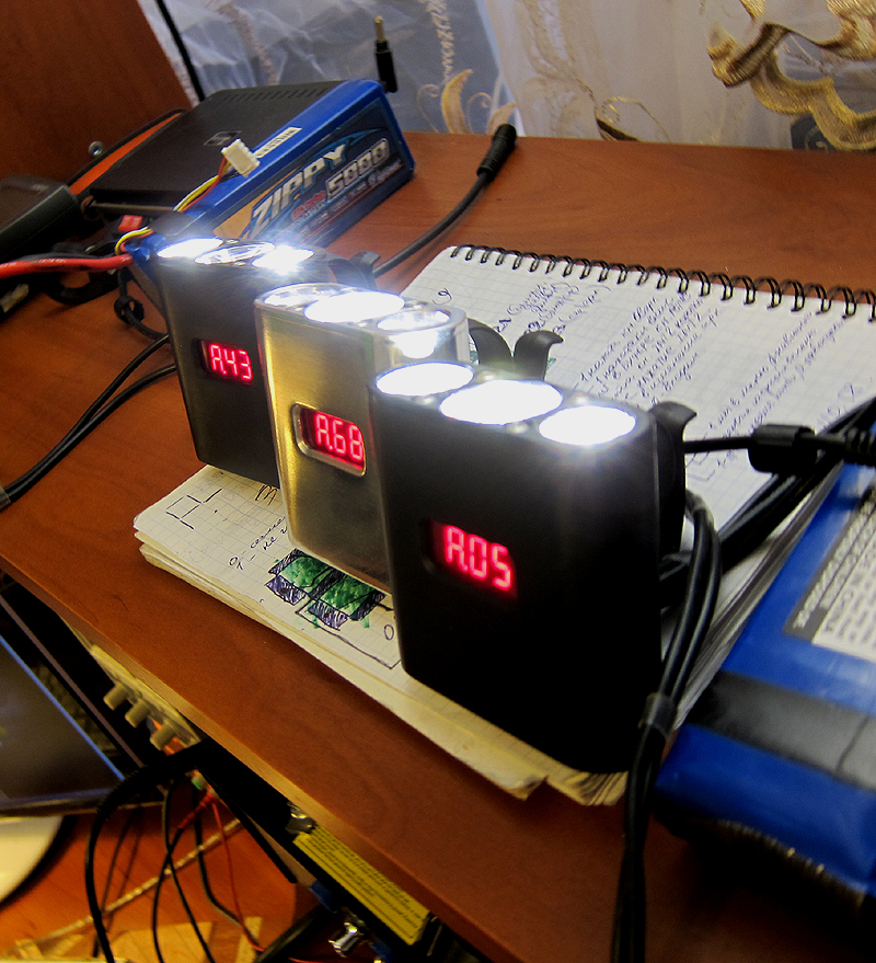

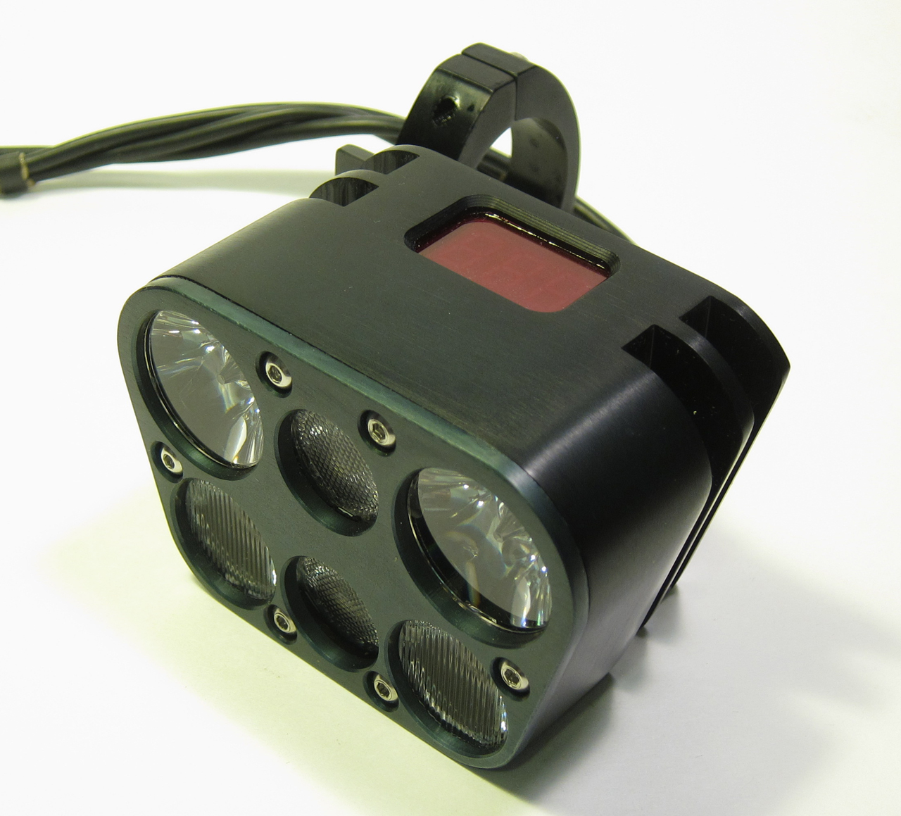

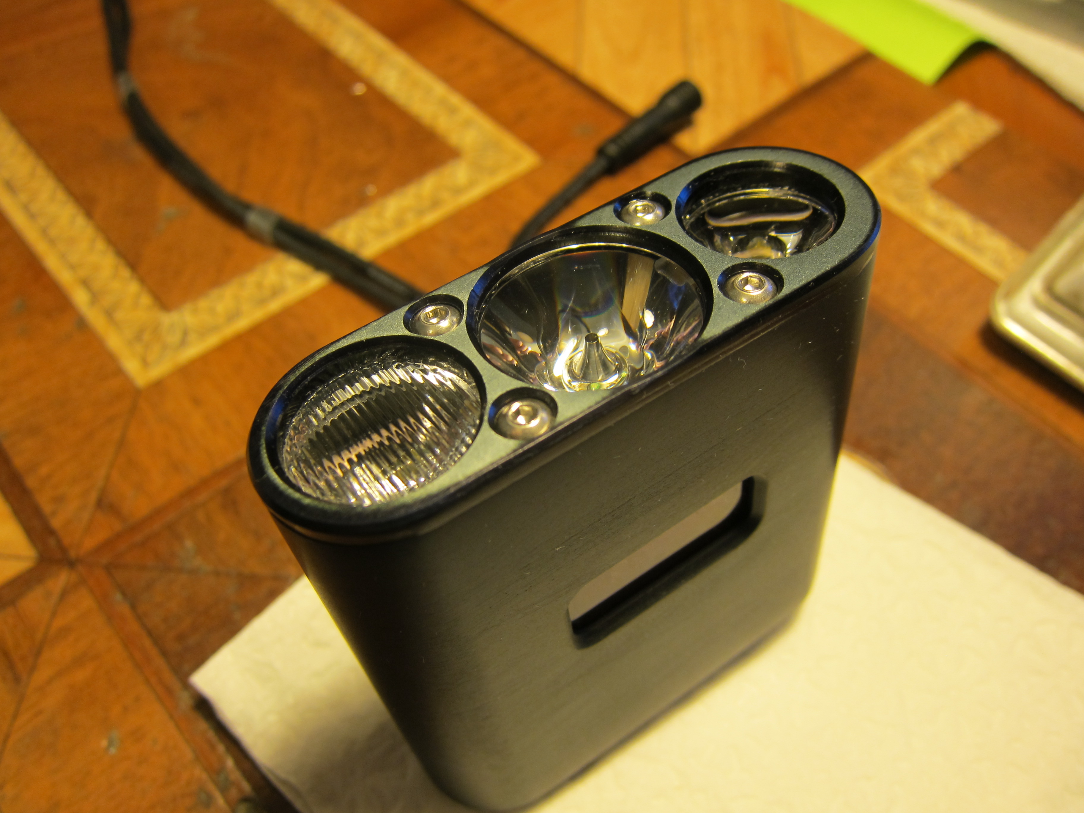

С позволения отступлю от темы и проведу небольшой ликбез и саморекламу :D .
Я хочу сделать по настоящему правильную велосипедную фару, подходящую под европейский стандарт освещения для велосипедов, он довольно суров.
Все продающиеся на нашем рынке велофары ему не удовлетворяют.
Я сделал удовлетворяющий свет. Ближний не слепит встречку, но и не очень далеко высвечивает дорогу, максимум 10 метров. Этого достаточно для матрасного(15-20 км.ч.) передвижения по паркам не ослепляя идущих/едущих во встречном направлении. Для передвижения же по автомобильным дорогам этого явно недостаточно. На замену существующему должен прийти обсуждаемый в данной теме вариант.
У меня сейчас 2 модели.
Младшая К-3, 24 ватта, с позонным распределением света:
3f.jpg (5648 просмотров) <a class='original' href='./download/file.php?id=58038&mode=view' target=_blank>Загрузить оригинал (669.06 КБ)</a>
IMG_7567.JPG (5648 просмотров) <a class='original' href='./download/file.php?id=58039&mode=view' target=_blank>Загрузить оригинал (1.59 МБ)</a>
и старшая К-6, 50 ватт, тоже самое распределение, только выше мощность:
11.JPG (5648 просмотров) <a class='original' href='./download/file.php?id=58040&mode=view' target=_blank>Загрузить оригинал (638.67 КБ)</a>
44.JPG (5648 просмотров) <a class='original' href='./download/file.php?id=58041&mode=view' target=_blank>Загрузить оригинал (732.83 КБ)</a>

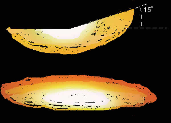

Если кратко, то вот вверху европейский, внизу американский. Европейскую "галку" ещё пока никто не смог реализовать без шторок.
20.jpg (5605 просмотров) <a class='original' href='./download/file.php?id=58057&mode=view' target=_blank>Загрузить оригинал (26.78 КБ)</a>
Собственно основная разница (кроме галки) - светотеневая граница, ибо конструкция фары содержит не только точечный источник света и отражатель, но и множество других вспомогательных элементов, имеющих ненулевой коэф. отражения. Даже защитное стекло отражает обратно ~4% света, который попадает на отражатель совсем не с расчётной стороны...
