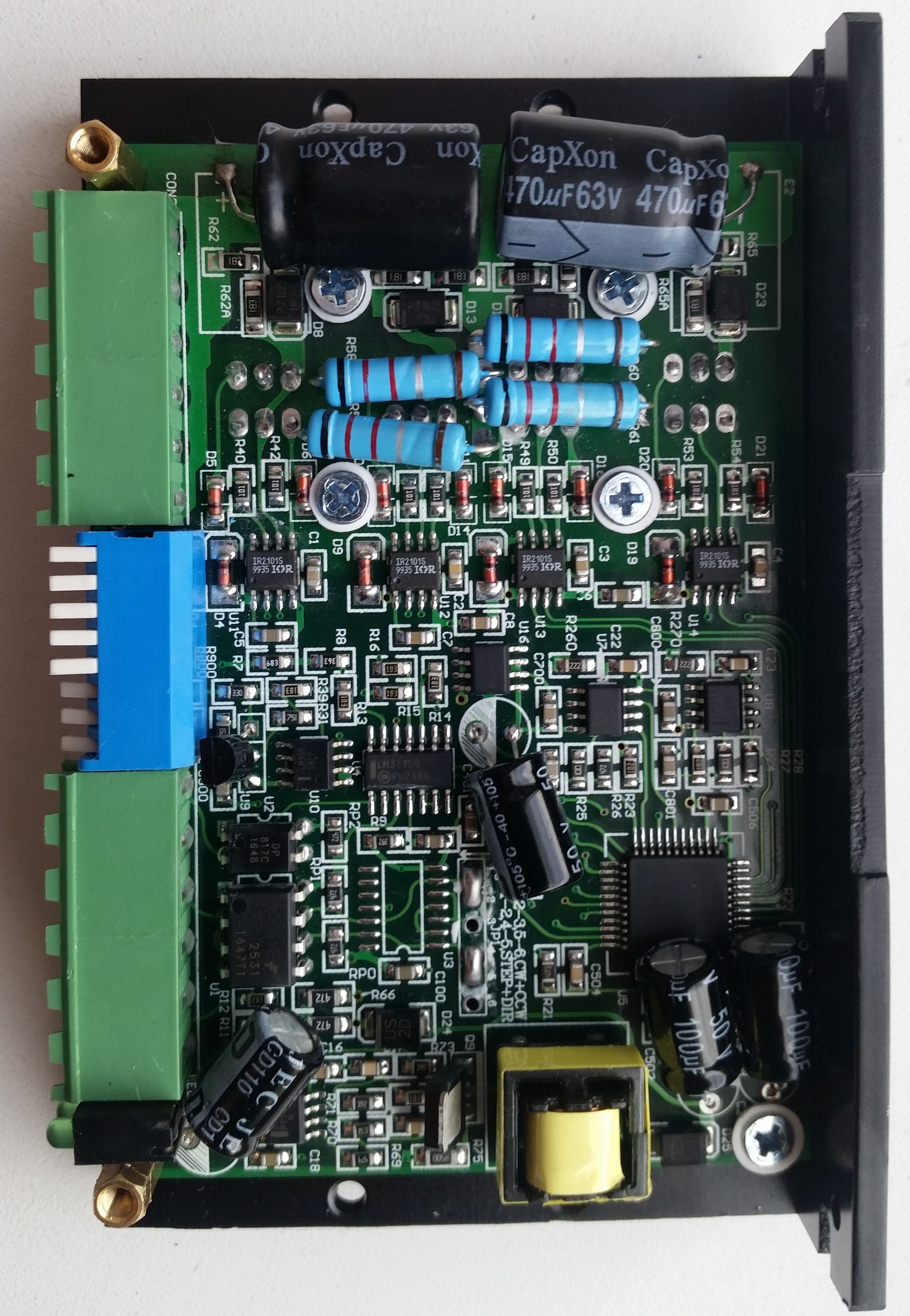

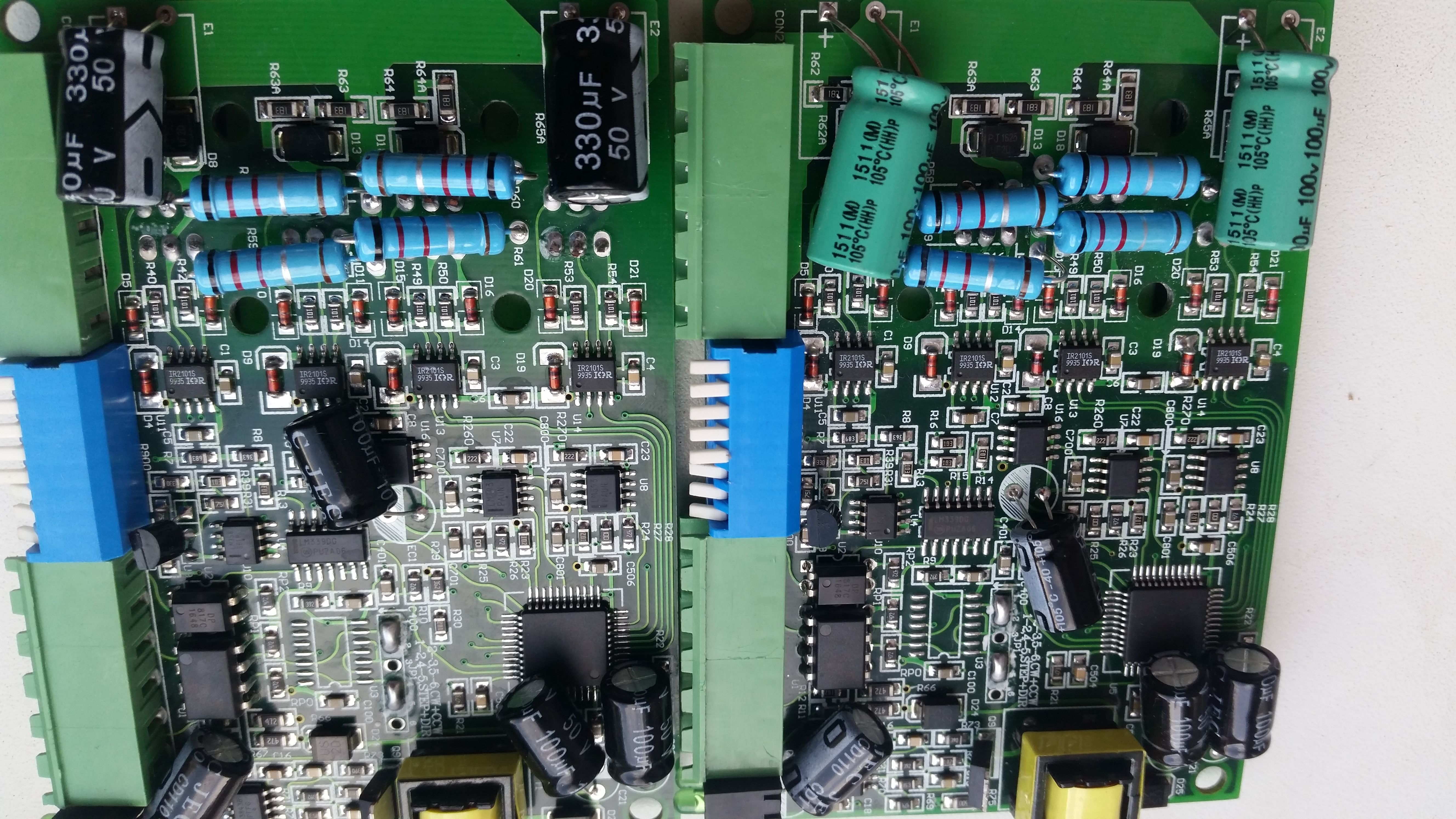

Брал два клона м542. 1200-1300р/шт. При вскрытии корпуса обнаружил разные выходные конденсаторы электролиты. В одном 100В 100мкФ. В другом 63В 220мкф.
...я его слепила из того что было ....
В остальном все отлично. В работе.
Конденсаторы перепаял на 470мкф 63В.
(Питание ШД 36В)
п.с. сам лидшайн это тоже клон. Другой фирмы
Было (4613 просмотров) <a class='original' href='./download/file.php?id=117774&mode=view' target=_blank>Загрузить оригинал (2.1 МБ)</a>
Было
Стало (4613 просмотров) <a class='original' href='./download/file.php?id=117775&mode=view' target=_blank>Загрузить оригинал (1.34 МБ)</a>
Стало
