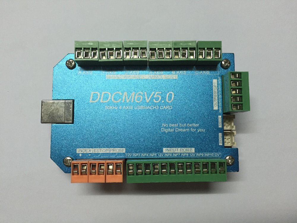

Подскажите, на контроллере есть пин PWM, я так понимаю это управление (0-10v), куда подключать на инверторе AVI или ACI?
Резистор обязательно?
Еще люди пишут что нужно настраивать параметры A, H. Я не пойму как на них переключиться, вижу только Pd00X
Какие настройки нужно ввести, что бы переключить управлениие на Mach3? Сейчас шпиндель запускается с инвертора кнопкой Run и скорость регулируется с инвертора, крутилкой.

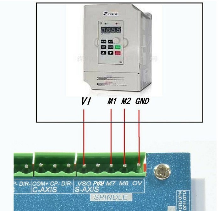

Схема инвертора китайского

Контроллер вот такой

Вот что нарыл в интернете и мануалах
Настройки инвертора:
Pd001 = 1 - внешнее управление
Pd044 = 2 - прямое вращение (я так понимаю, что тут выставляется и обратное тоже?)
Pd070 = 0 - Управление через аналоговый сигнал 0-10v
С подключением сложнее
На контроллере чпу нужно выходы с реле подать на FOR и DCM - включение и выключние
Управление оборотами я так и не понял пин +10V или AVI? подключаем к PWM
Я правильно все понимаю?
На картинке продавца видны пины на инвертор, но они совсем по другому называются. Че делать не понятно

Бобюсь, что PWM, это именно PWM (ШИМ), а не аналоговое управление 0-10 В.

Re: Помогите тупому настроить и откалибровать ось
так у тебя и разьема со словом шпиндель нет на плате

На большом контроллере выход 0-10V это VSO. А на вашем маленьком, скорее всего, VOUT. Подключать к AVI инвертора. 0V (GND) подключать к DCM инвертора.alexzlo писал(а):С подключением сложнее
ВНИМАНИЕ! +10V в инвертере это не вход, а выход! Этот 10V выход используется для ручной 0-10V подстройки с помощью подстроечного резистора.
Назначение выходов OUT1, OUT2, OUT3, скорее всего, можно задать в самом Mach3. Назначить на один из них включение шпинделя и подключить к FOR инвертора.
