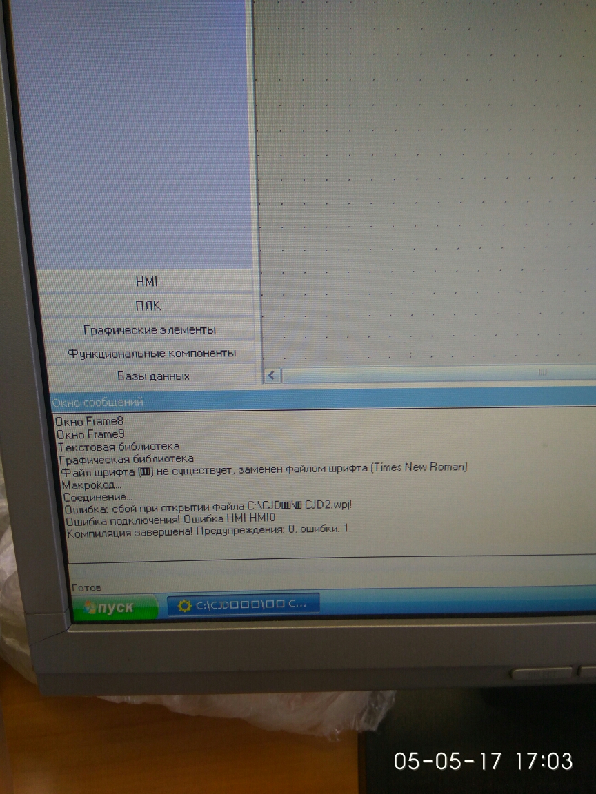

на диске С папку cdj с квадратиками попробуй переименовать, и тот файл что открываешь, в их именах, возможно содержаться символы неподходящие, которые квадратиками отображаются.

Спасибо за помощь, все скомпилировалось. Скачал языковой пакет китайского традиционного, упращенного и на всякий случай тайваньский. Переименовал раздел жёсткого диска латиницей.
