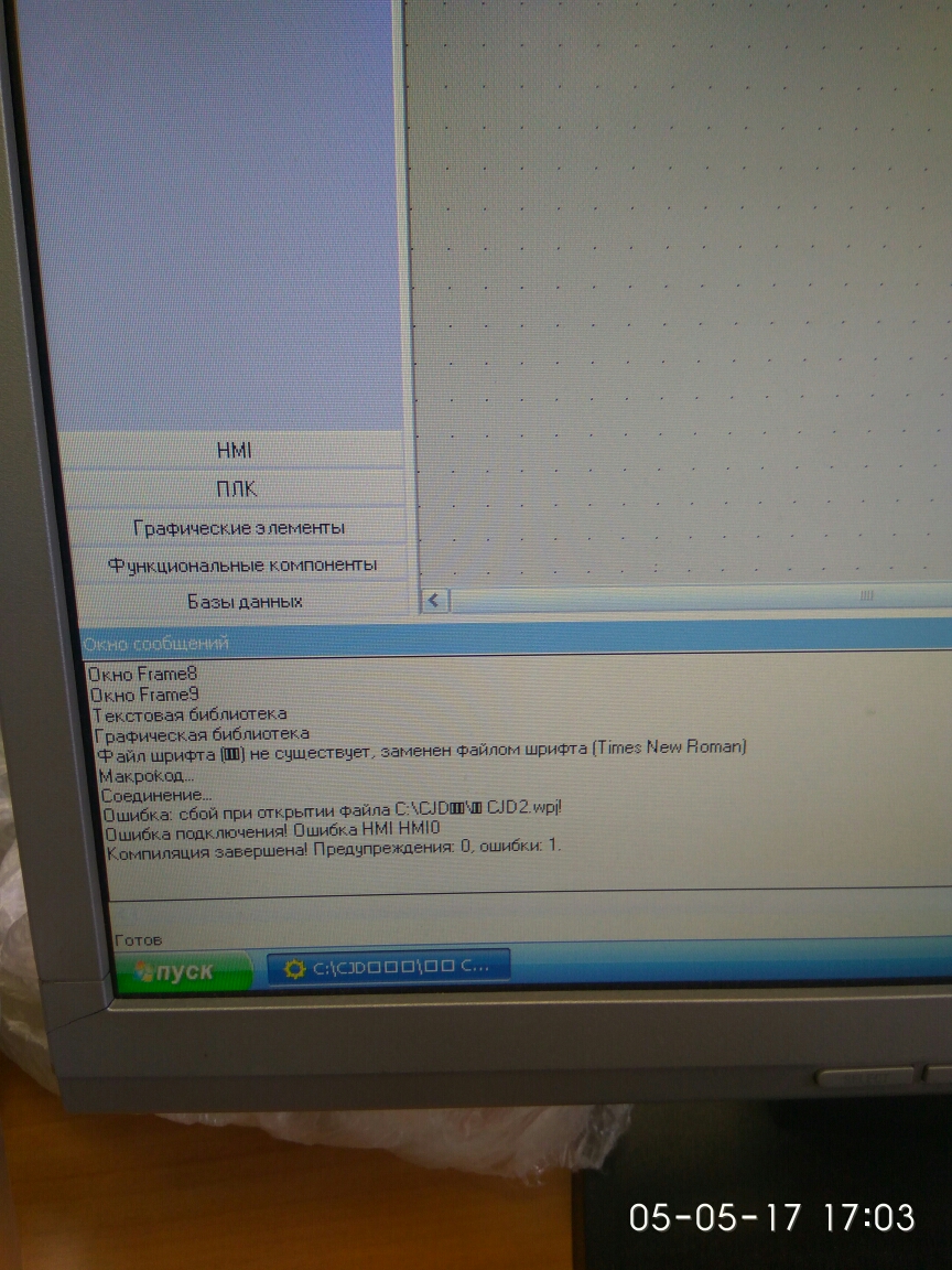

К сожалению не помогло.
IMG_20170505_170320.jpg (3696 просмотров) <a class='original' href='./download/file.php?id=110751&mode=view' target=_blank>Загрузить оригинал (757.81 КБ)</a>
Re: Продам панели производителя Kinco.
на диске С папку cdj с квадратиками попробуй переименовать, и тот файл что открываешь, в их именах, возможно содержаться символы неподходящие, которые квадратиками отображаются.
Сообщение kavagu4i »
Спасибо за помощь, все скомпилировалось. Скачал языковой пакет китайского традиционного, упращенного и на всякий случай тайваньский. Переименовал раздел жёсткого диска латиницей.
