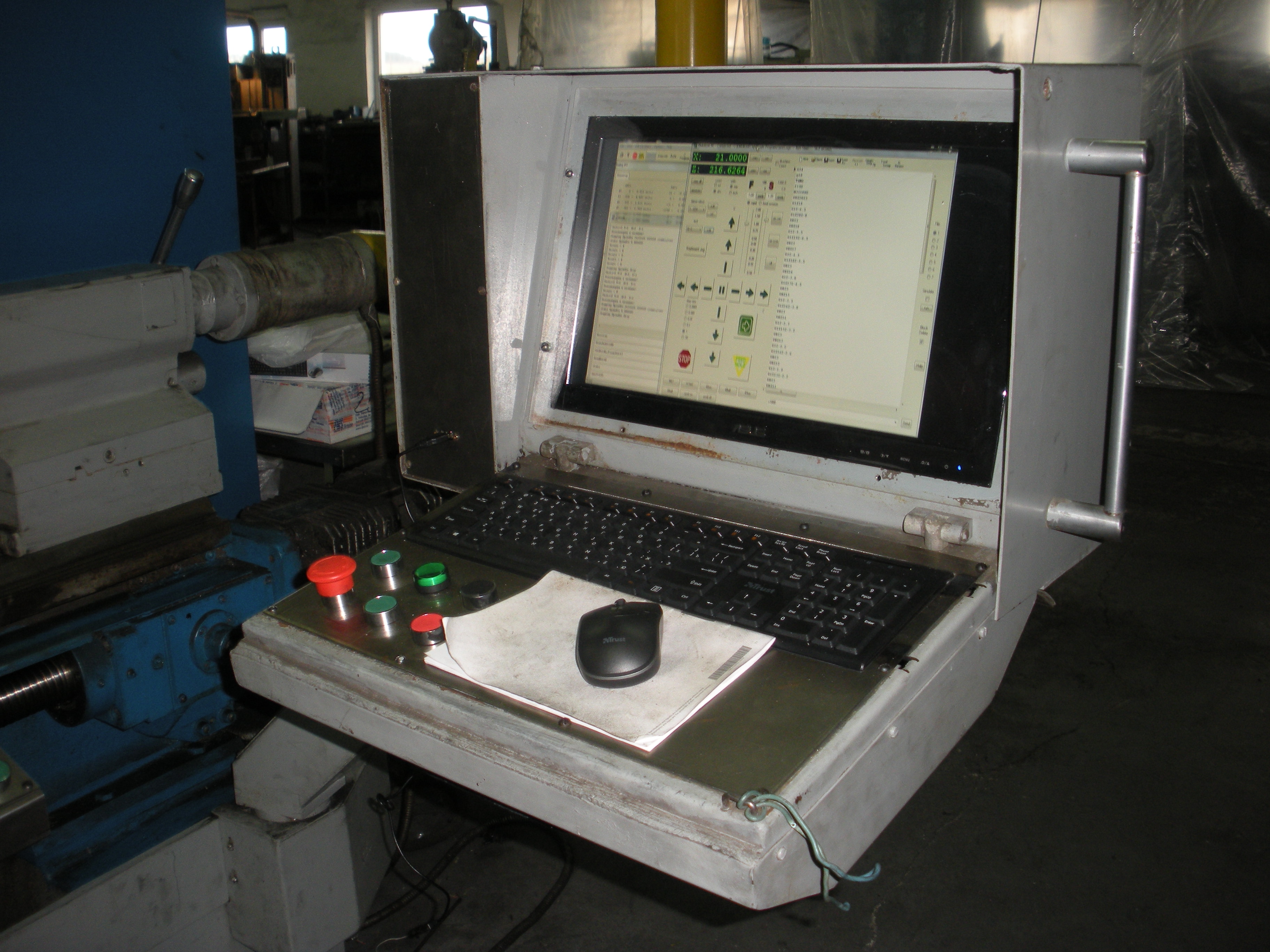

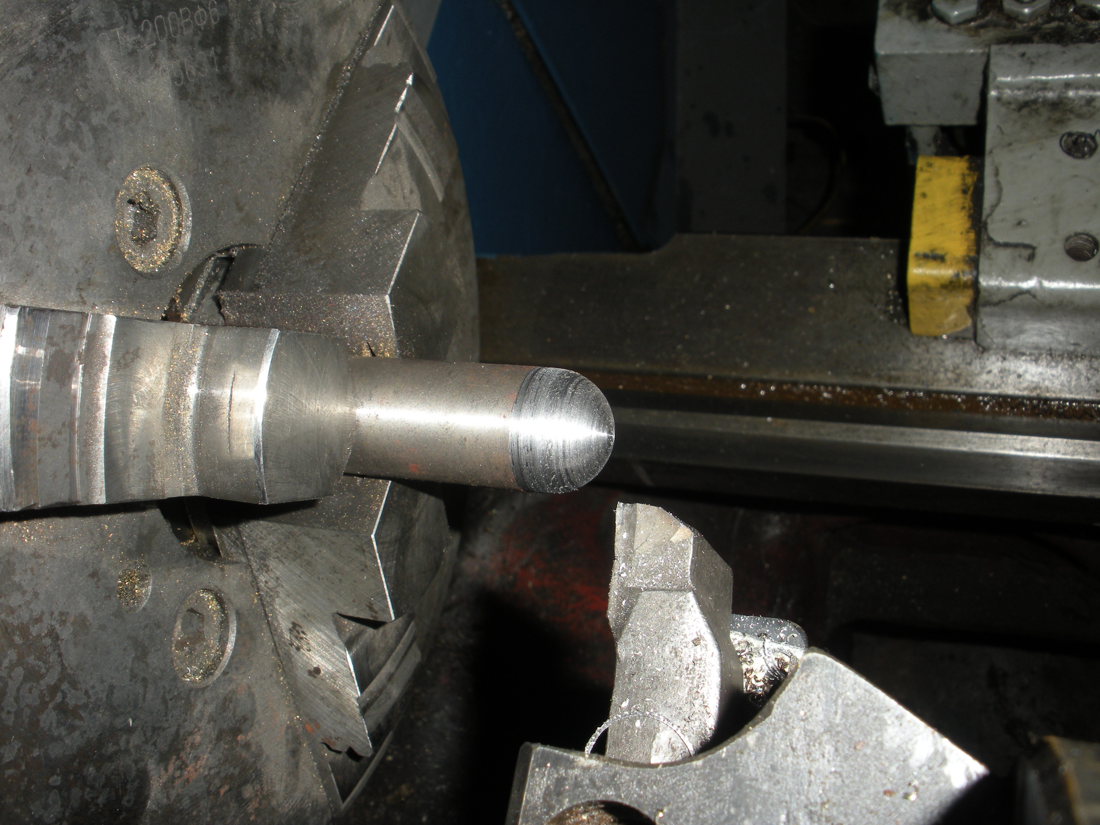

Первый тест, первая стружка. Несколько корректировок и станок можно сдавать заказчику.
https://youtu.be/DykBl7fDIzc

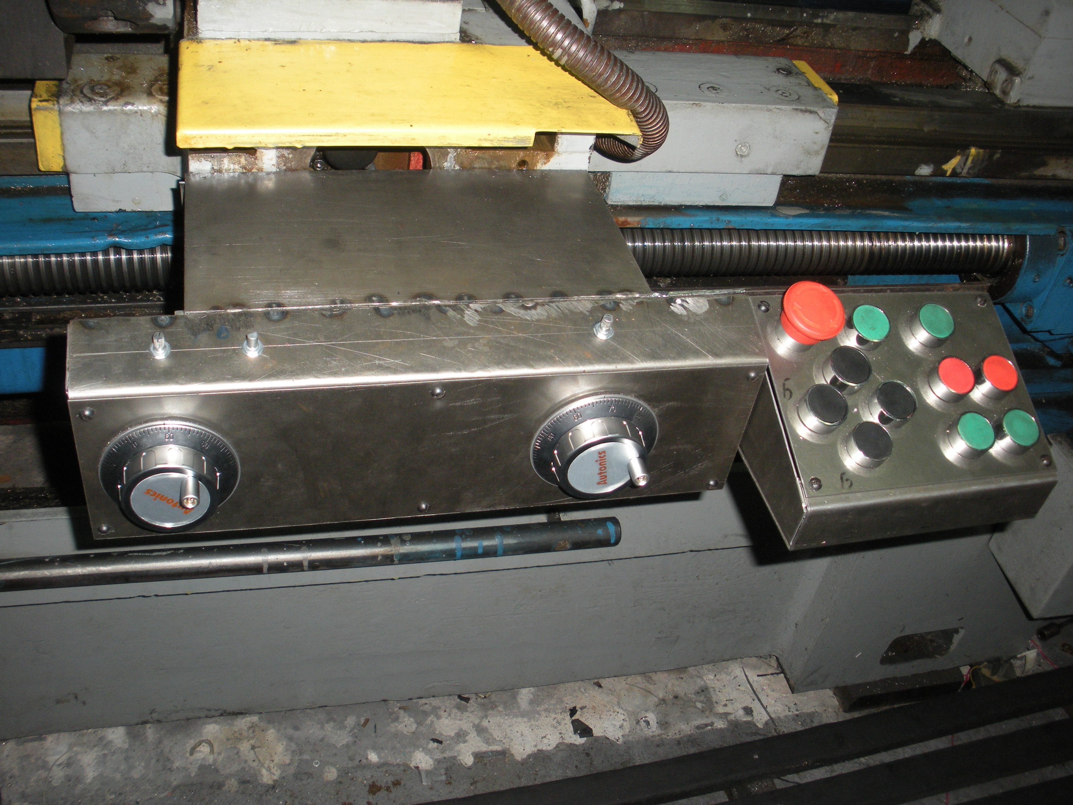

Главное на konnect не пожалеть денег, у меня на kanalog и konnect задействованы все входа. И то, хотелось бы еще парочку свободных найти :)

Переключатель диапазонов подключен к ЧПУ?
Когда пускатели срабатывают рядом с ПК - нет проблем?
Сообщения: 21923
Re: Модернизация 16А20
PKM писал(а):Когда пускатели срабатывают рядом с ПК - нет проблем?
А почему они должны быть?
PKM
Сообщения: 4263
Репутация: 705
Сообщение PKM »
У меня были наводки в подобных случаях.
Дмитро
Сообщения: 1060
Репутация: 1139
Откуда: Киев
Сообщение Дмитро »
PKM писал(а):Переключатель диапазонов подключен к ЧПУ?
Все кнопки и концевики, концевики шпинделя идет в kflop.
C пускателями отдельная история.
Изначально стояли возле ПК, были проблемы при срабатывании (они на 220В через промежуточное реле), kflop постоянно отрубался. Перенес их в другой шкаф безрезультатно, подключил параллельно обмотке пускателя RC-цепочку, и ни одного глюка. Изначально вместо промежуточного реле поставил твердотельные реле на подобии этого http://www.ebay.com/itm/DIN-Rail-Mount- ... xylpNTWN73 так они от малейшего чиха срабатывали.
