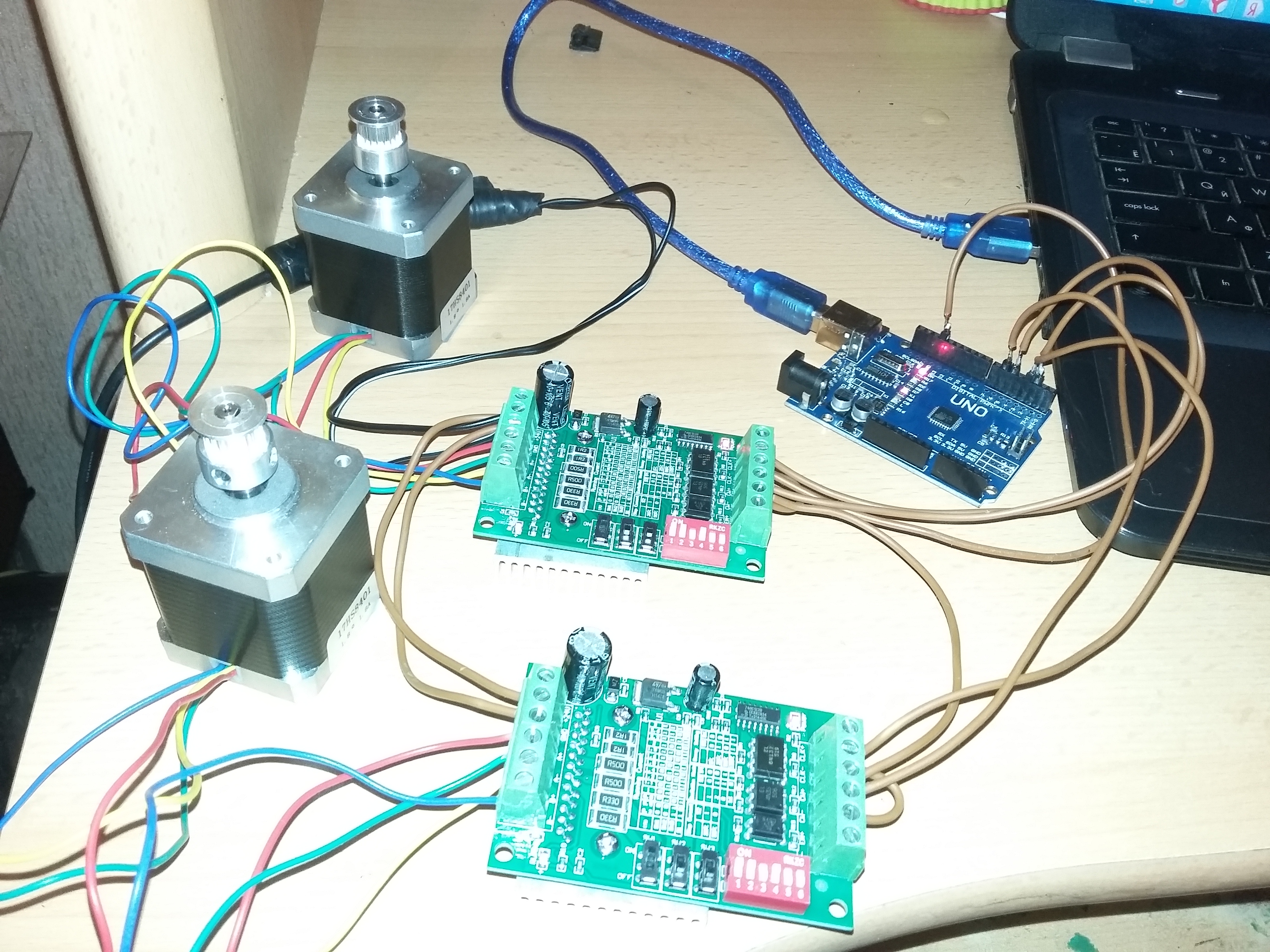

Всем привет. Приехали драйвера TB6560. Прошил ардуинку, подключил все согласно мануалам. Заработало все с первого раза. Двигателя крутятся в ручном режиме шустро и тихо. Но возникла проблемка при обкатке G-CODE. Закинул код картинки градиента в градациях серого. В чем смысл. Ось Х должна плавно по оттенкам разгоняться от черного до белого. Примерно на середине файла, двигатель оси Х начинает рывками с паузами крутиться. Возврат к следующей строке проходит без глюков. Может глюк в самом коде. Но такое ощущение, что GRBL кусками команды в ардуино посылает. Может кто знает в чем проблема? Посмотрите пожалуйста видео, в начале ролика я в ручную крутил моторы, а с середины уже программа рулила ими. Должно быть видно что ось Х рывками едет.
Видео на яндекс диске. Не было времени закинуть в ютуб.

Re: Начал новый проект по постройке лазерного чпу выжигателя
berkut229 писал(а):Двигателя крутятся
Может всётаки двигатели?
В ручном режиме крутил их как угодно и непрерывно. Глюков не наблюдал. Только в программе при исполнении кода глюк ловит. Закидывал файл для фрезера, движки катаются но все равно как то GRBL с паузами работает. Что то мне кажется в коде глюки. Я то не сам эти коды делал, а кто знает что в них)))
