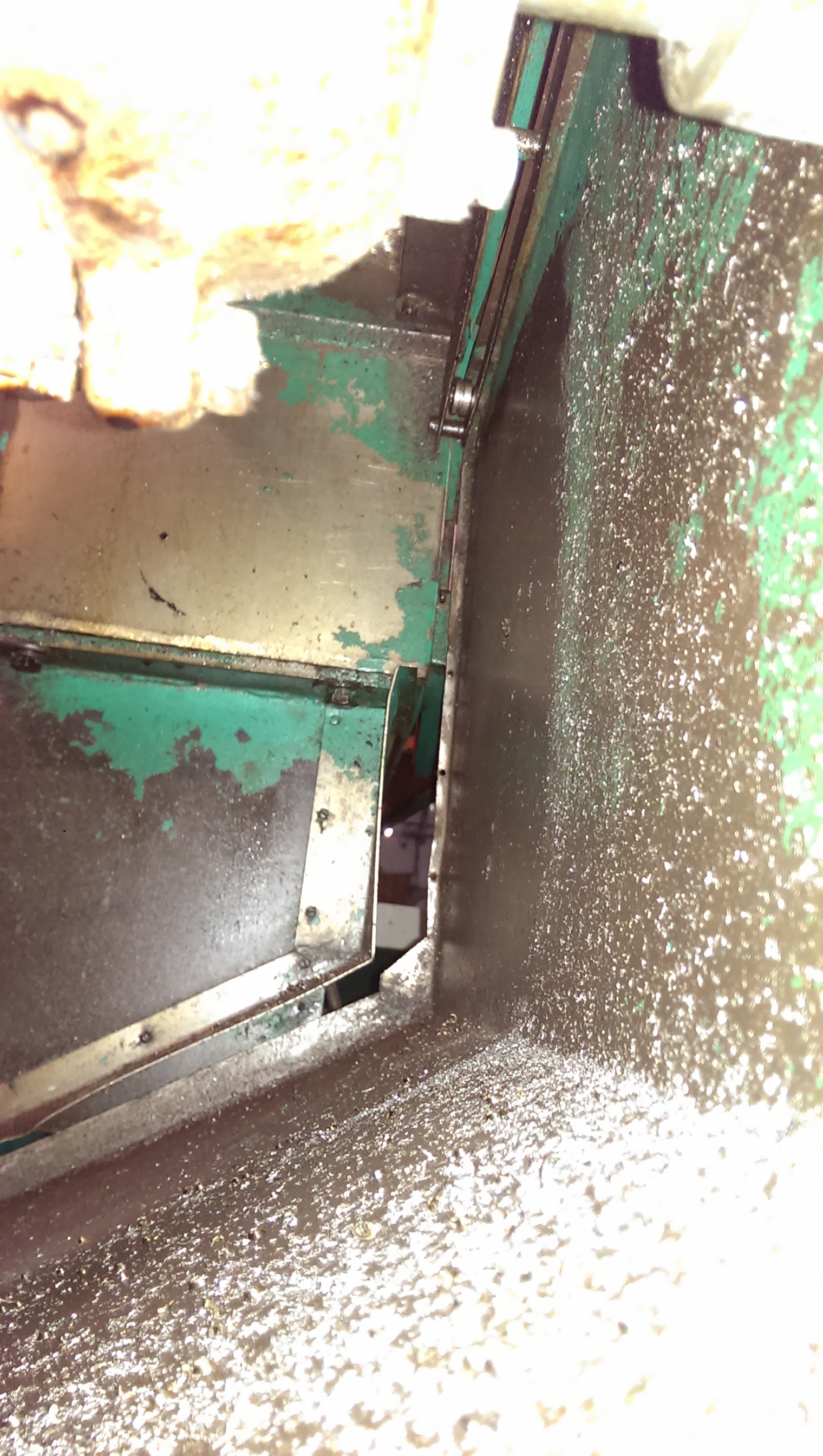

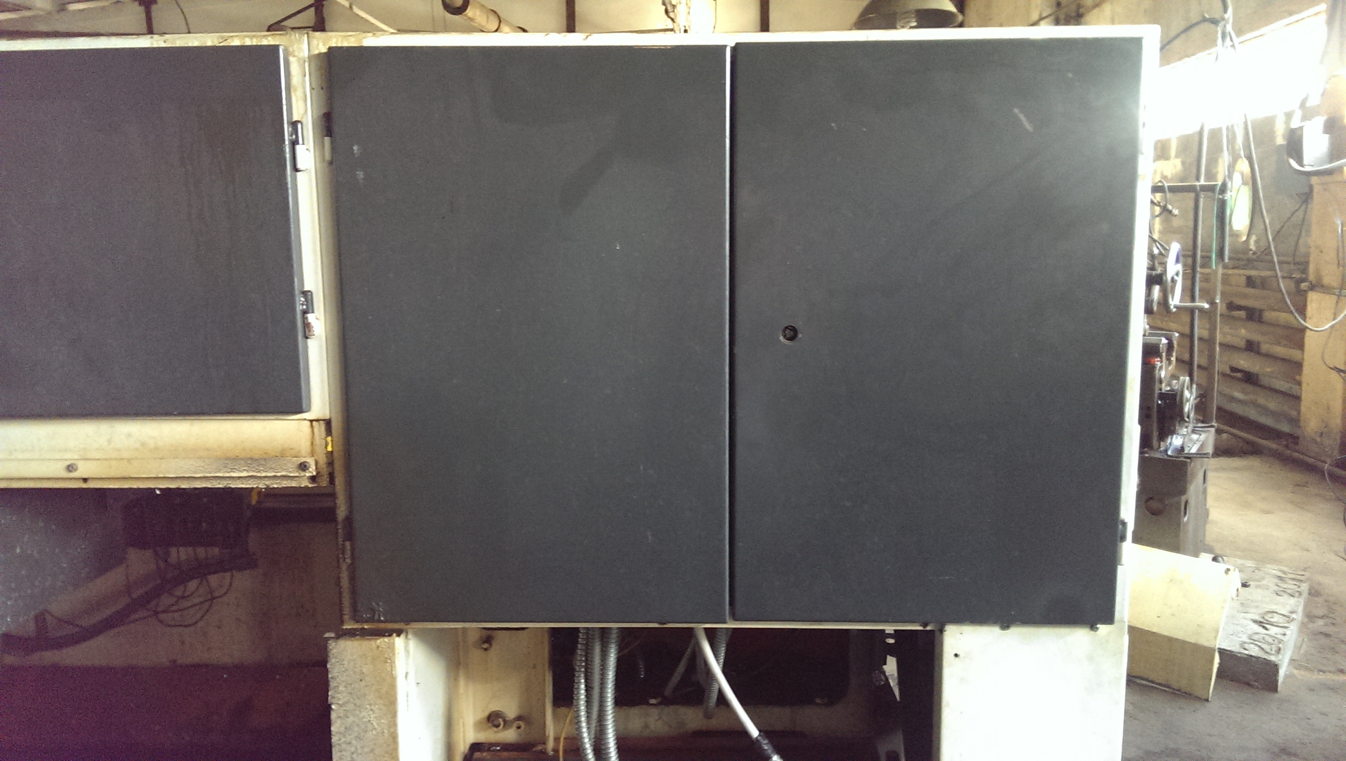

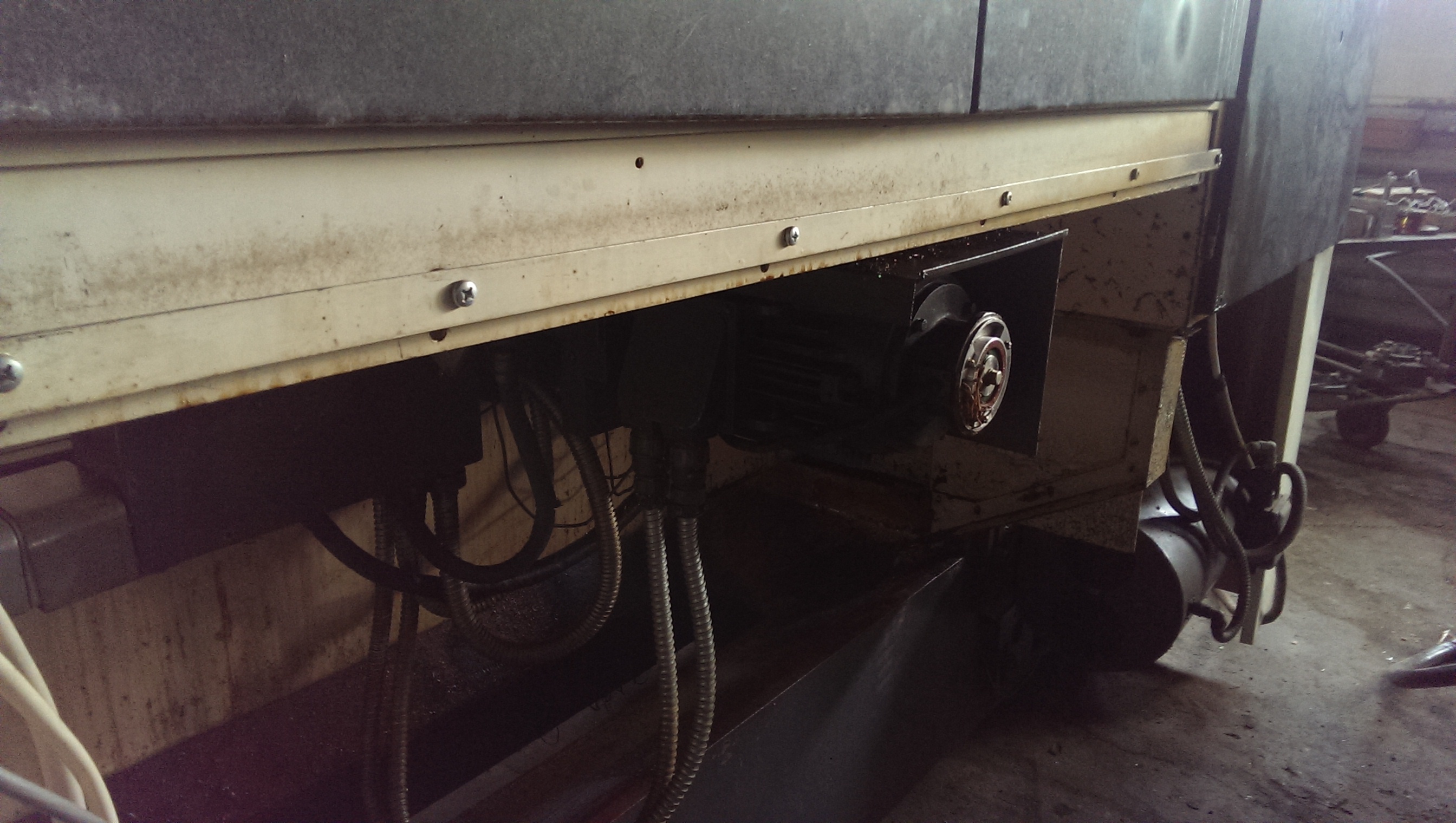

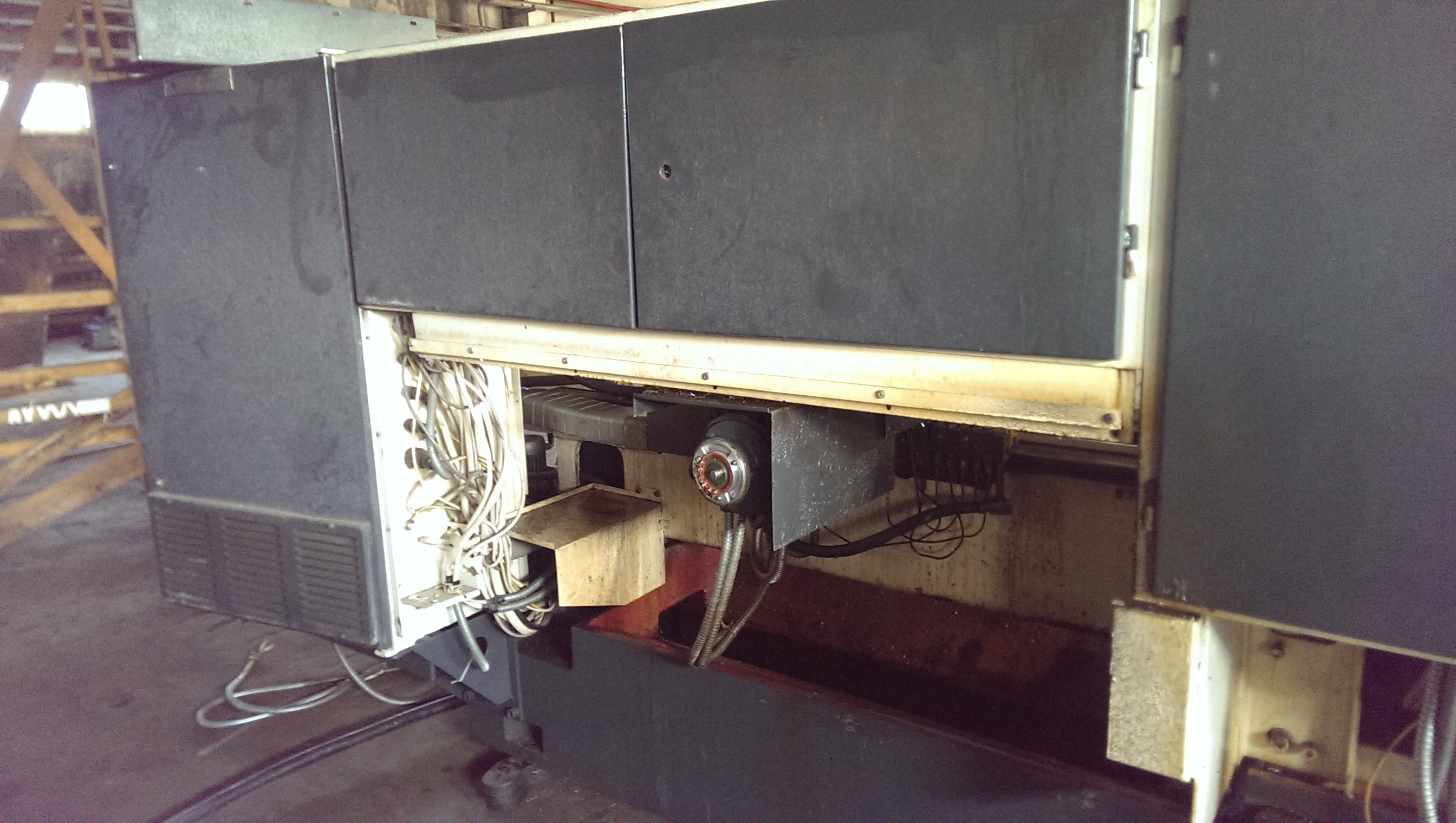

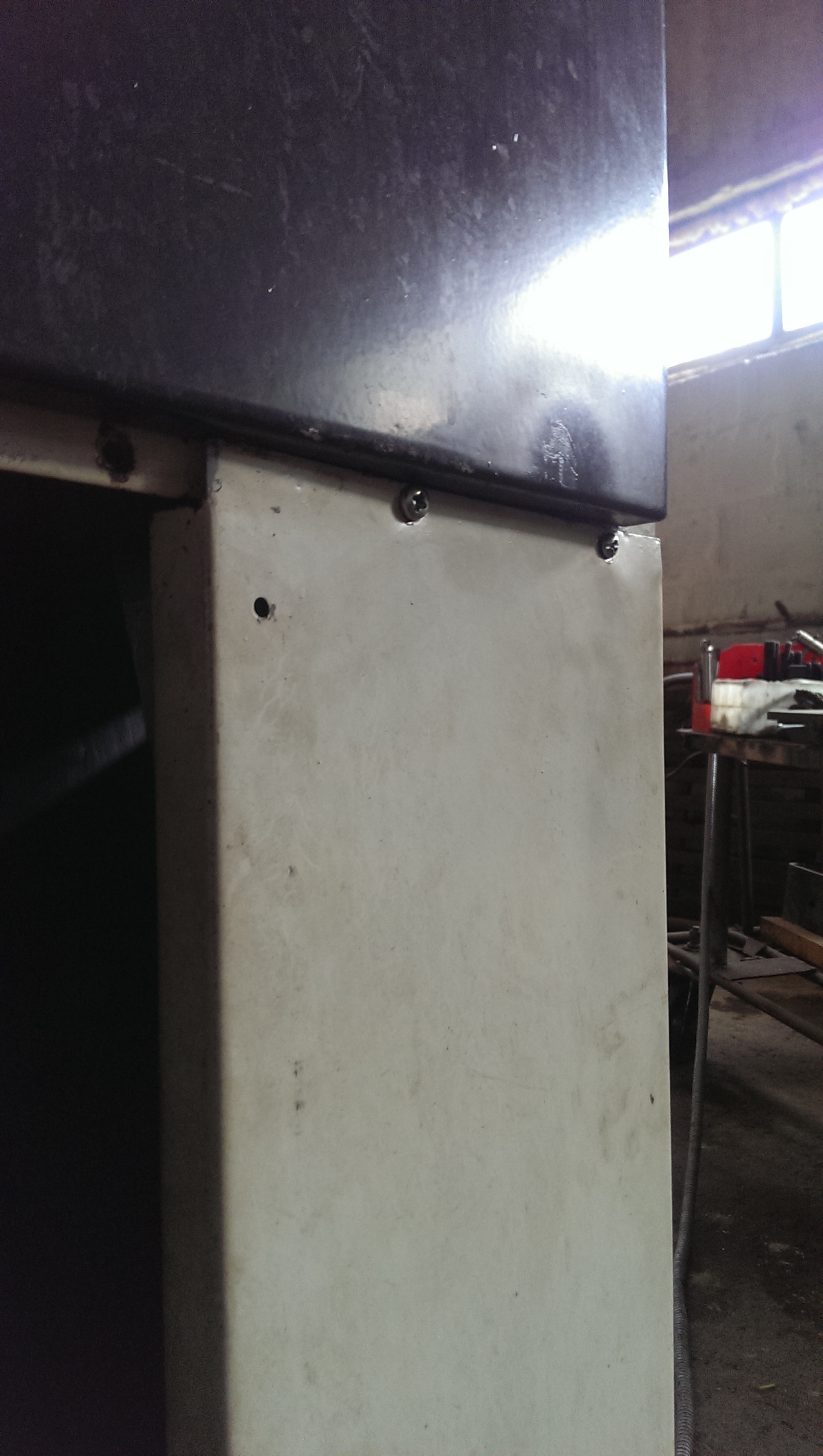

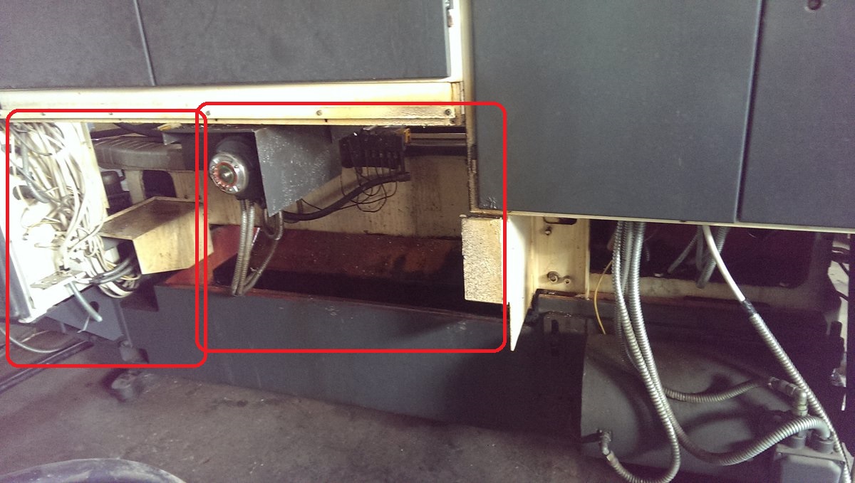

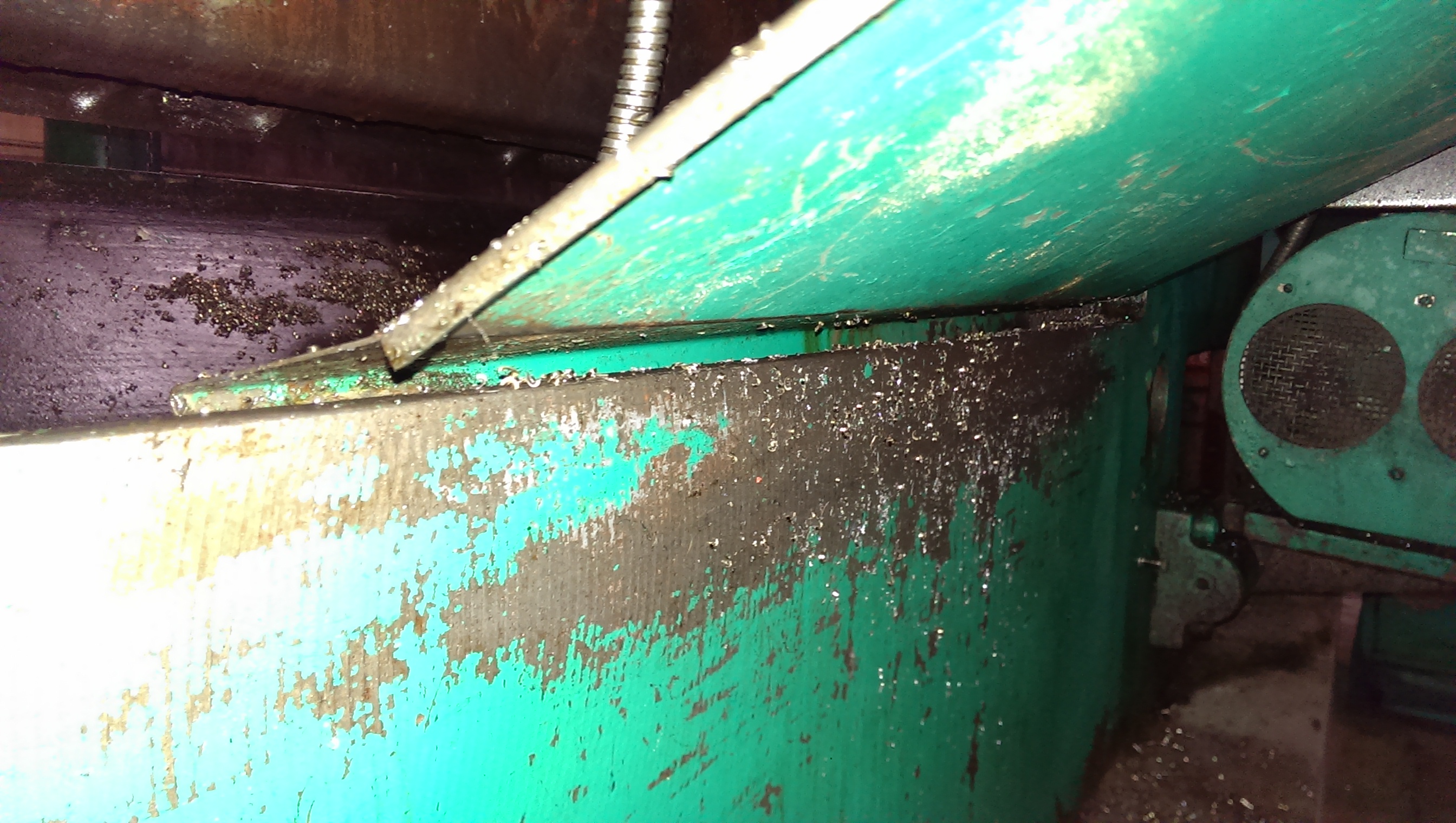

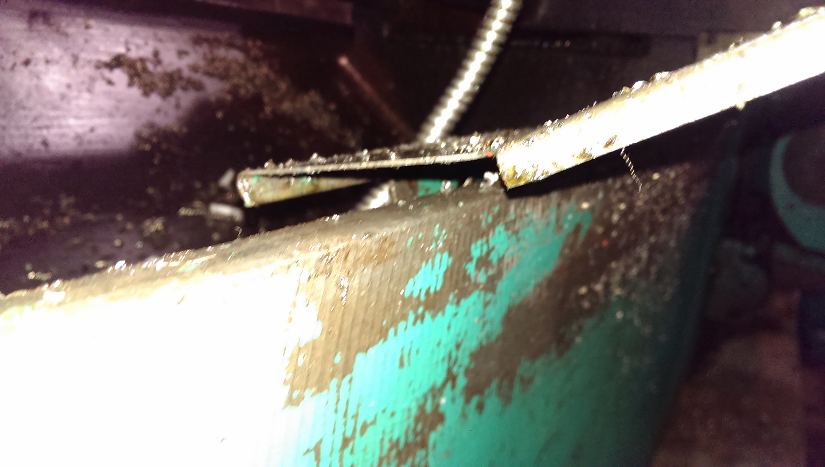

aftaev писал(а):Мне бы фото как крепятся защитные кожуха что под электрошкафами
Под электрошкафами только один кожух на станке висит. Станок сейчас перевозят на другое место, поэтому часть кожухов снята. Сейчас станок в таком состоянии:

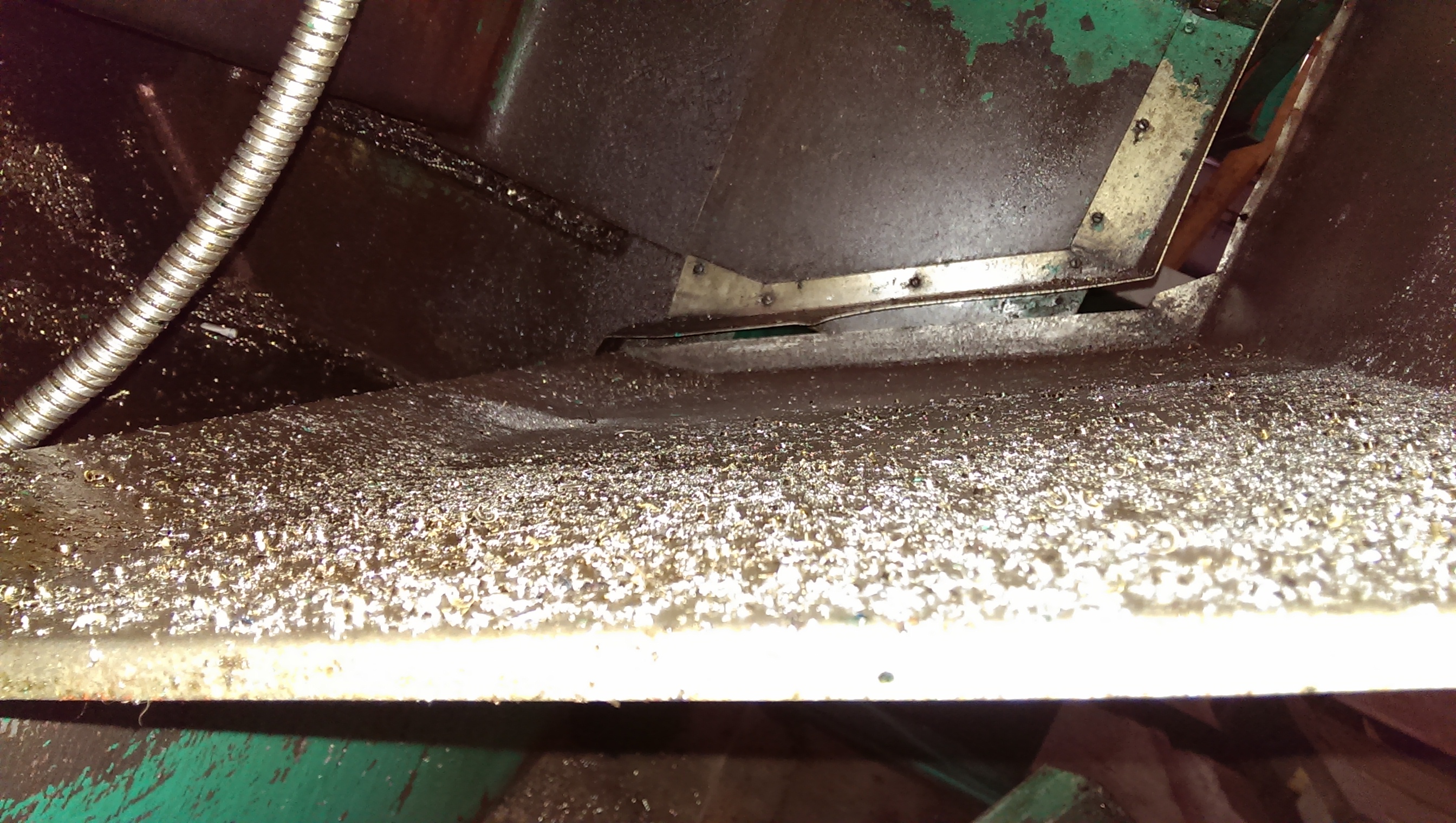

Kopyloff писал(а):Под электрошкафами только один кожух на станке висит
Вот здесь должно висеть 2 кожуха чтобы СОЖ и стружка по станку не разлеталась
01.jpg (8756 просмотров) <a class='original' href='./download/file.php?id=55947&mode=view' target=_blank>Загрузить оригинал (209.88 КБ)</a>

aftaev писал(а):Вот здесь должно висеть 2 кожуха
Я когда первый раз пришел станок смотреть - там уже не было кожуха. Спрошу у хозяев - были ли они вообще.

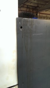

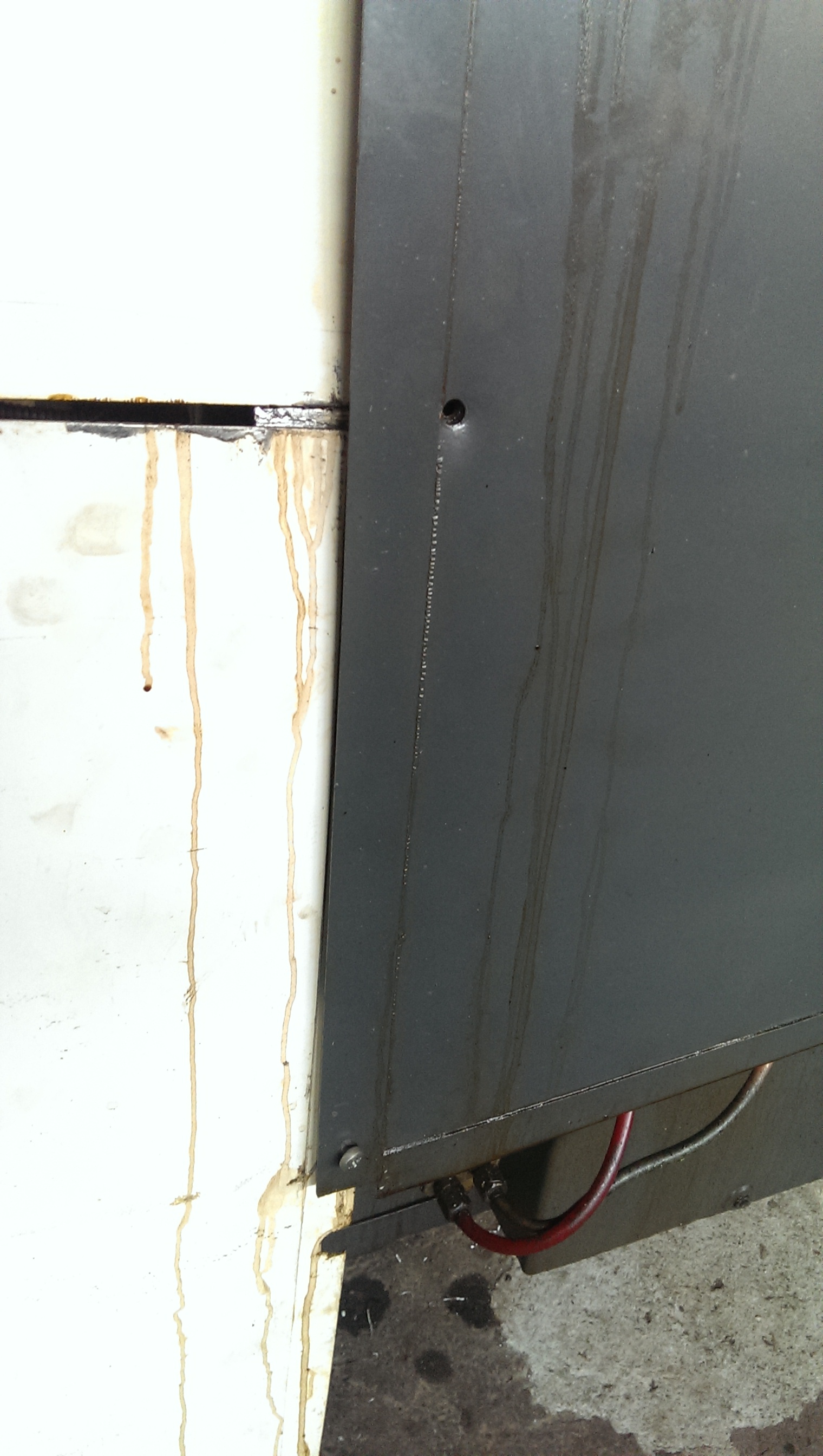

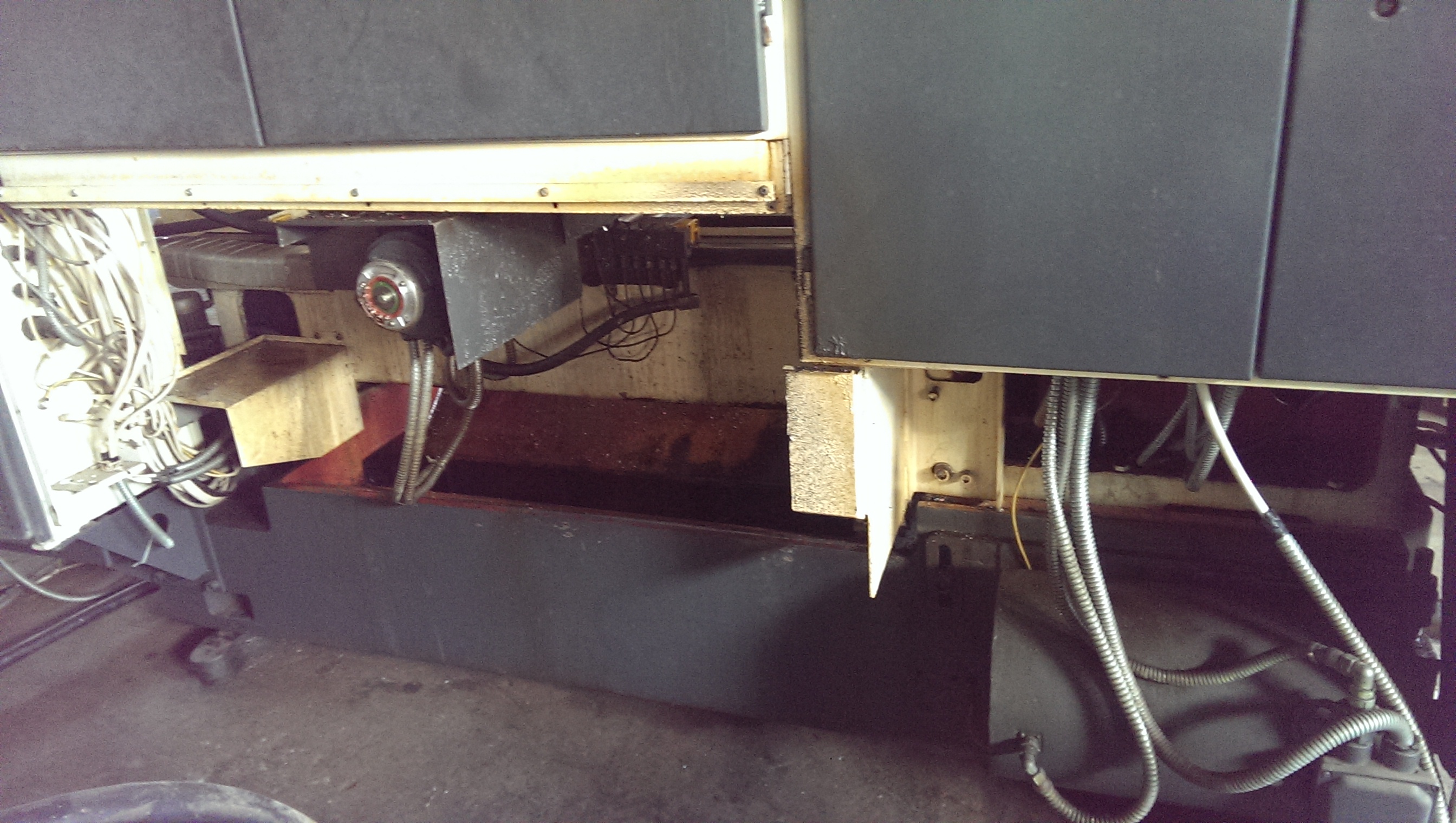

Re: БалтСистем NC201: мои первые шаги

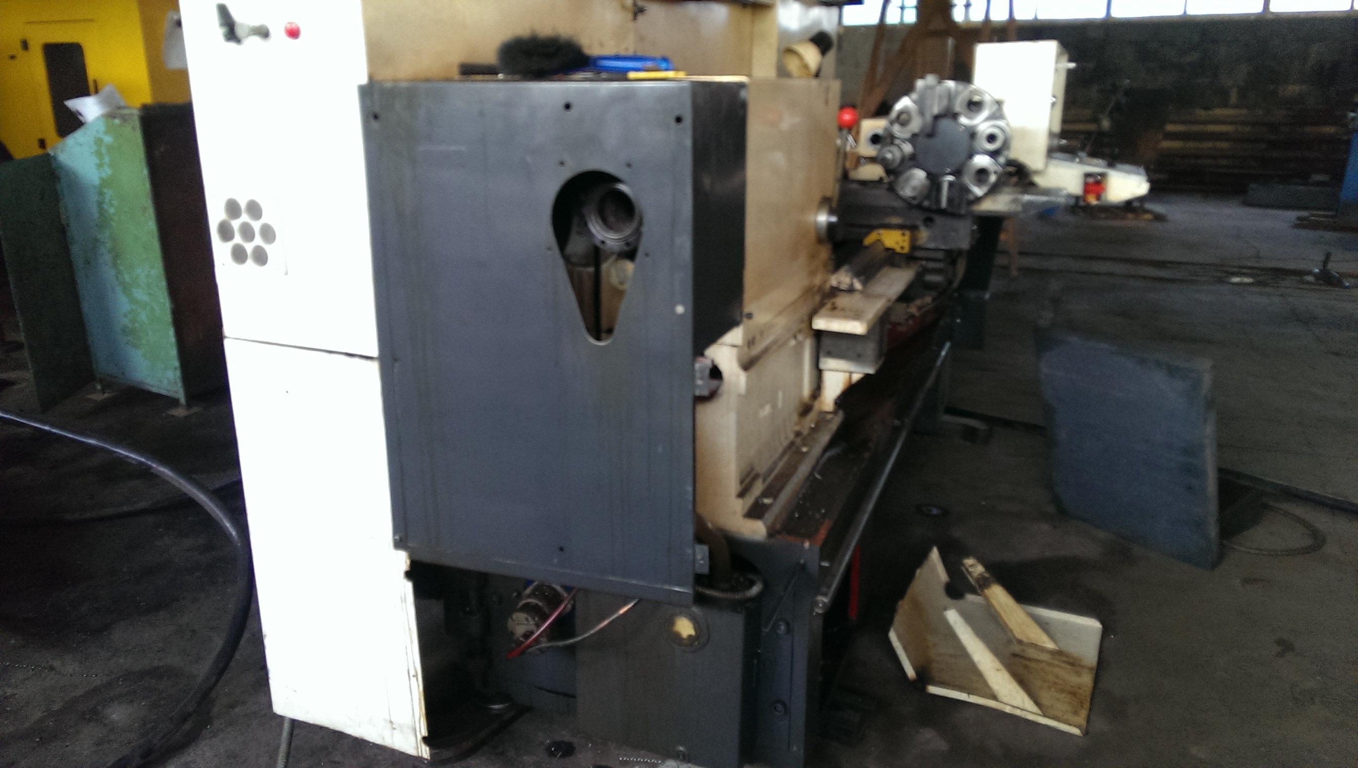

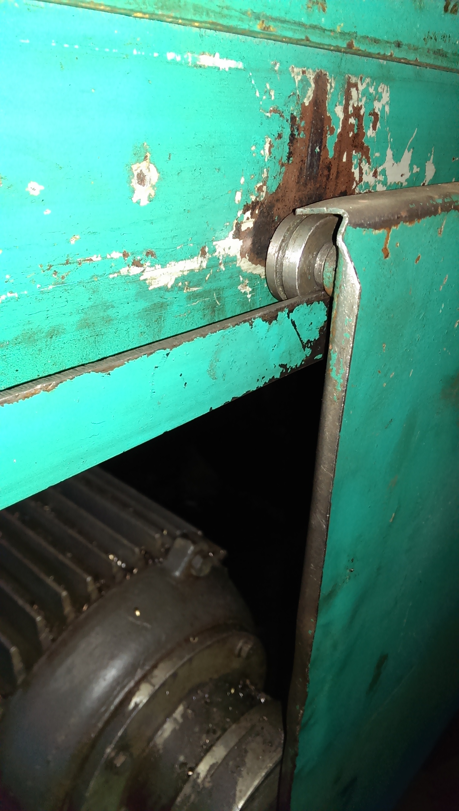

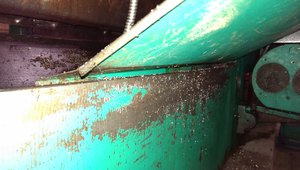

Kopyloff писал(а):Я когда первый раз пришел станок смотреть - там уже не было кожуха. Спрошу у хозяев - были ли они вообще.
У всех поблемы с кожухами. У моих они погнуты, чего то не хватает, потому не понимаю как они должны навешиваться.
aftaev писал(а):У всех поблемы с кожухами. У моих они погнуты, чего то не хватает, потому не понимаю как они должны навешиваться.
Так они вообще не висят, или что-то не устраивает просто? В понедельник выйду на работу - могу сфоткать, как у нас висят, правда за первозданный вид ручаться не могу...

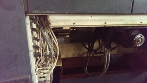

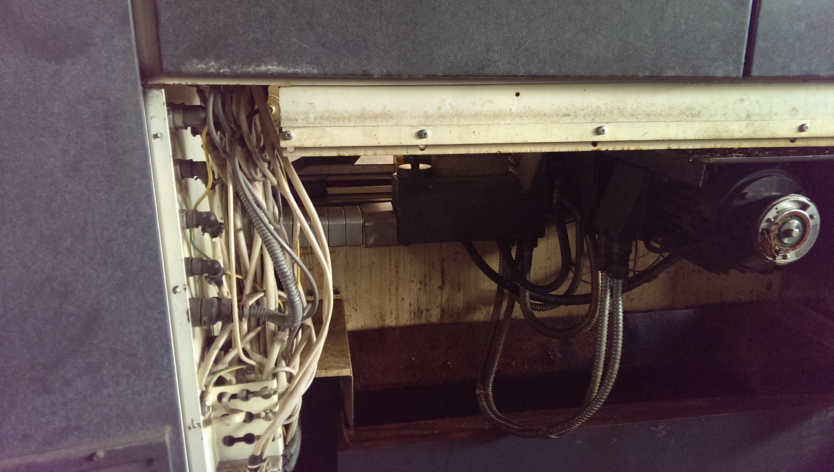

N1X писал(а):Так они вообще не висят, или что-то не устраивает просто?
Они навешиваются на планку, и один кожух накладывается на другой внахлест. Фотобы снаружи станка и с внутренней стороны ;)
Сообщение Kopyloff »

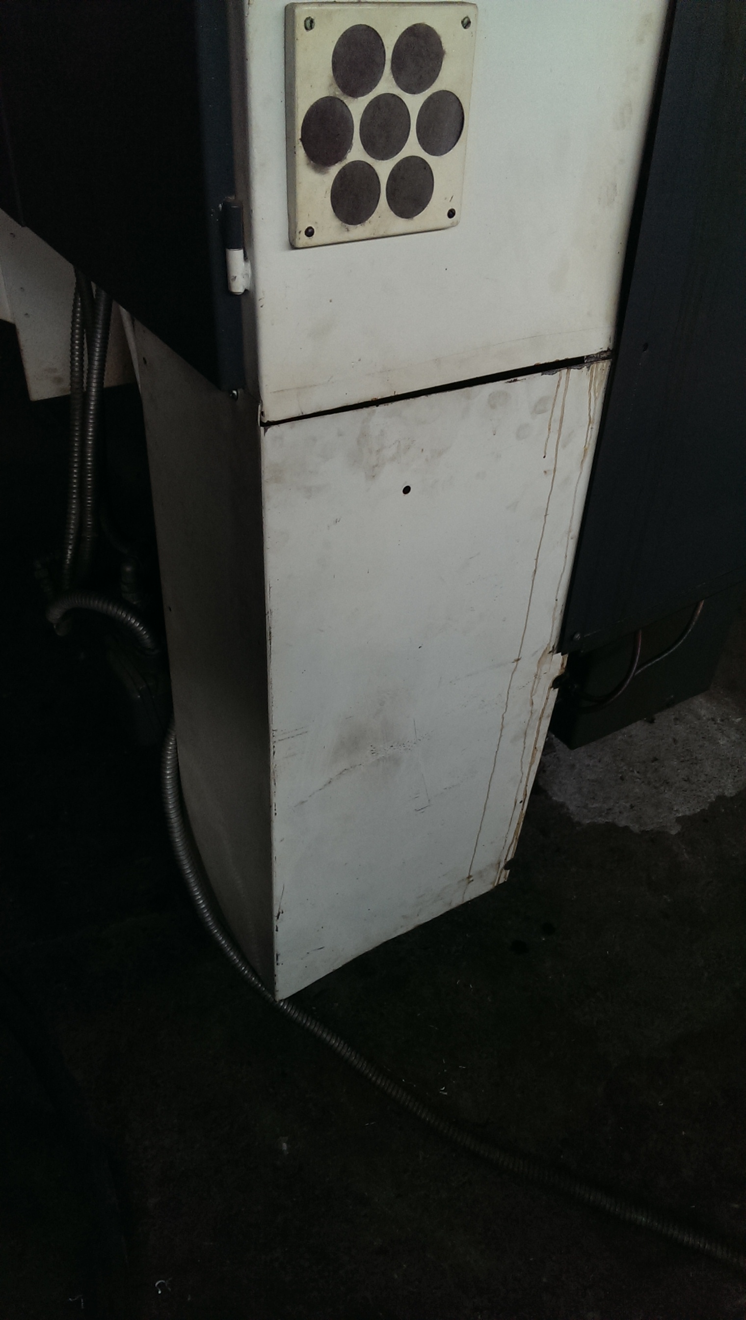

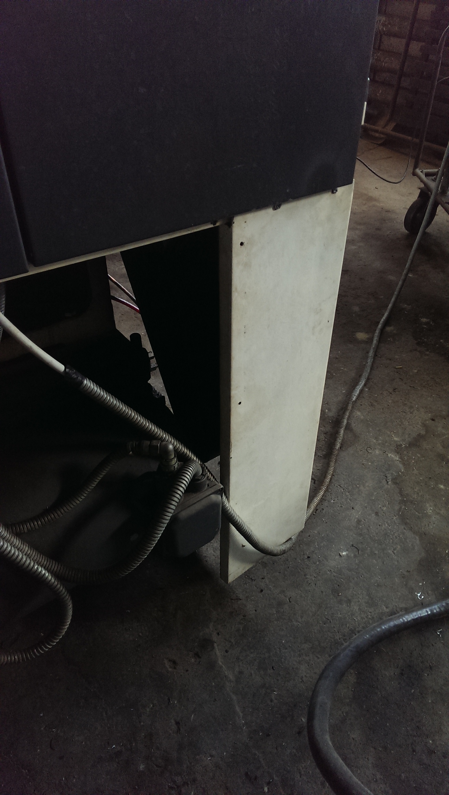

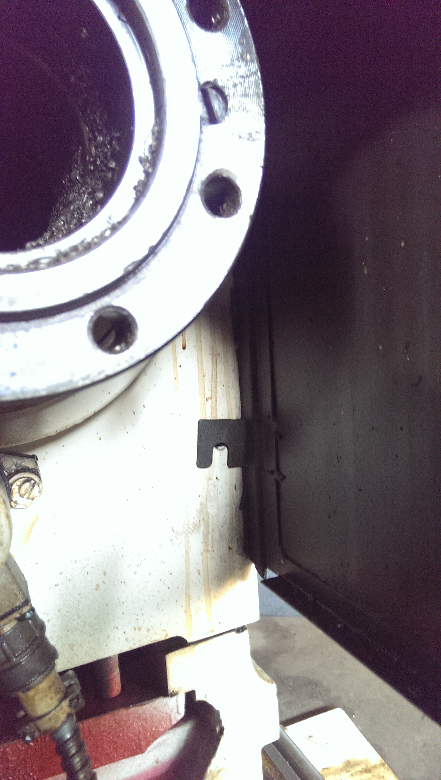

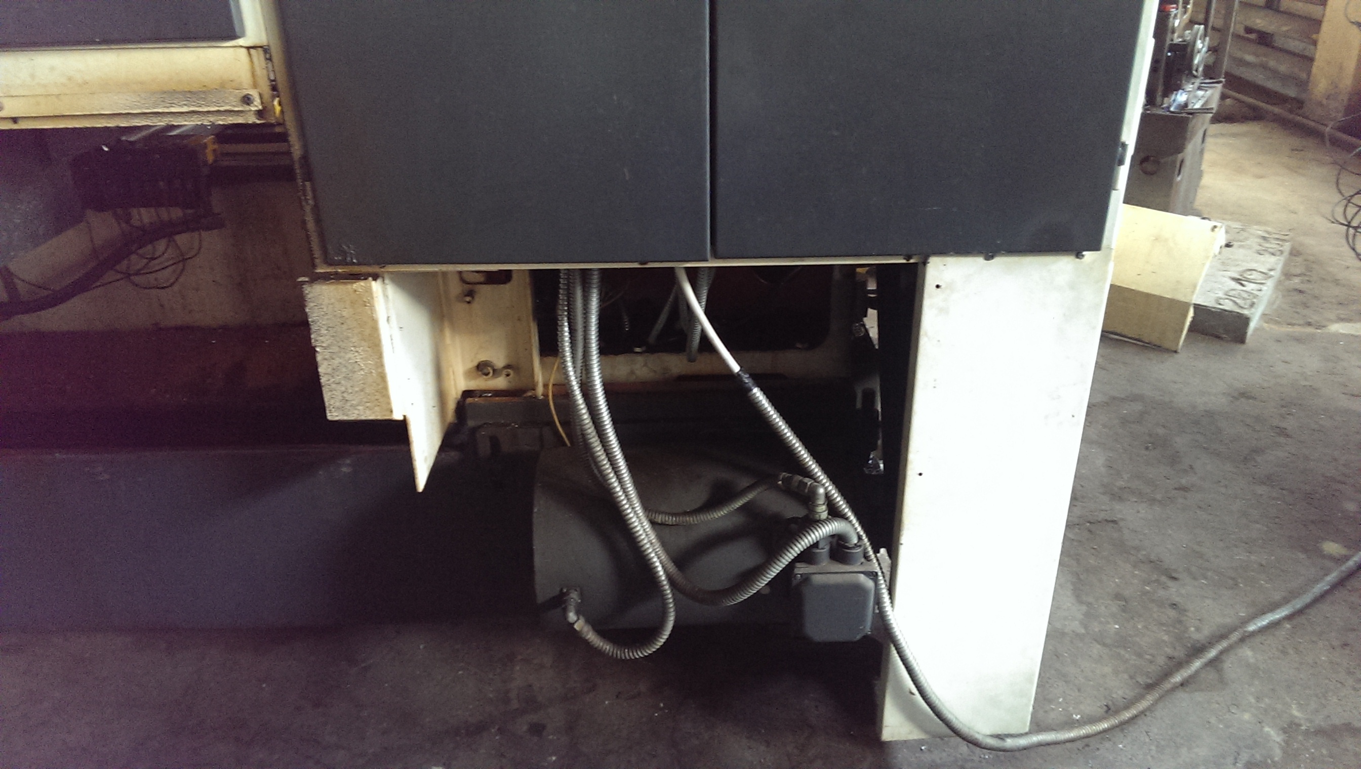

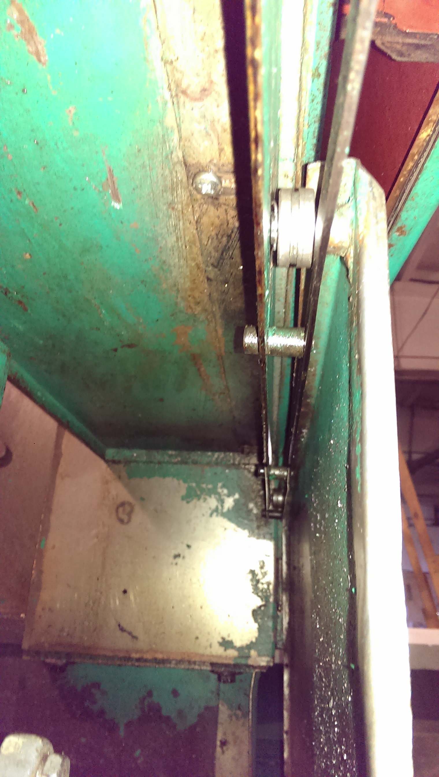

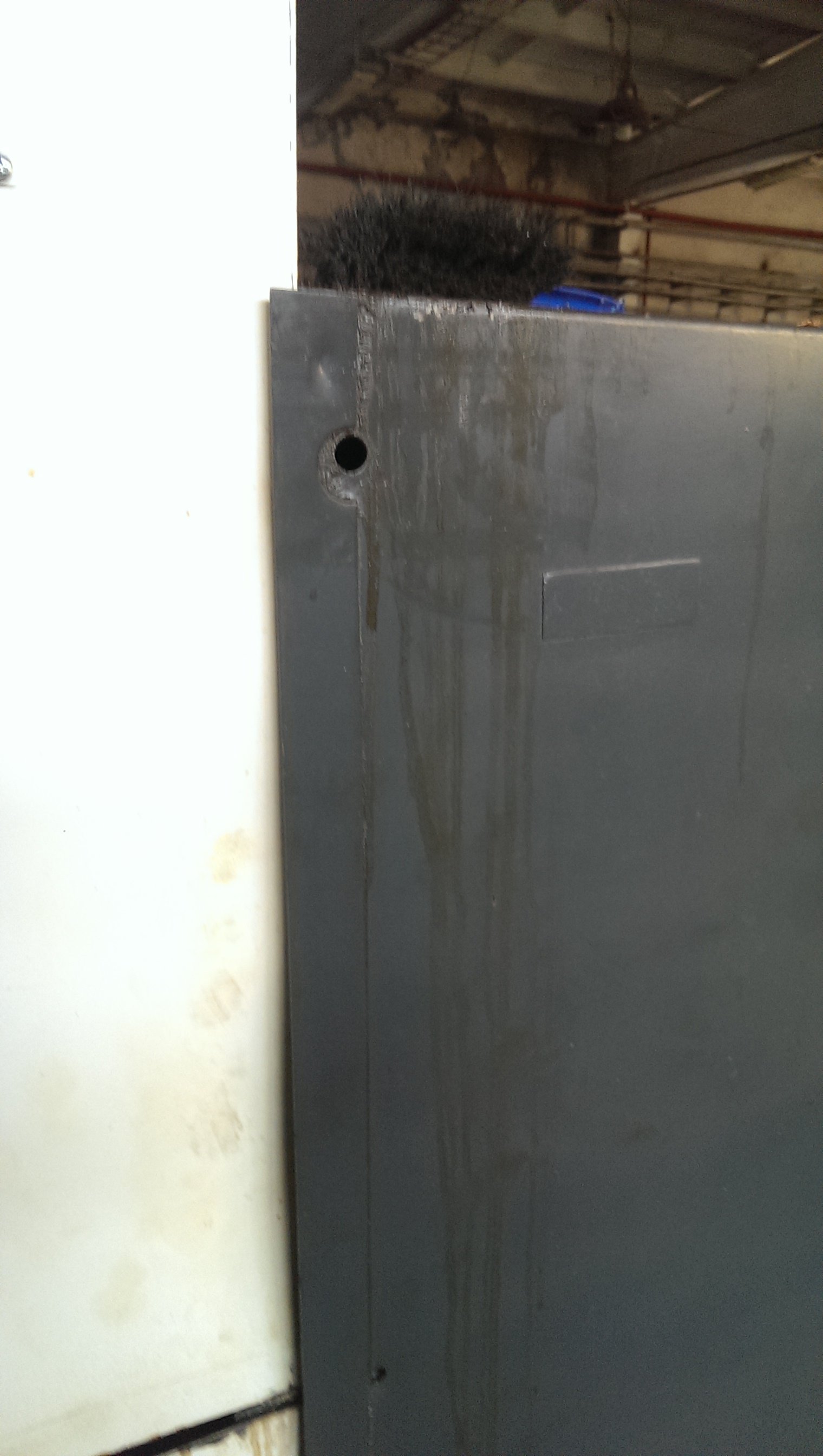

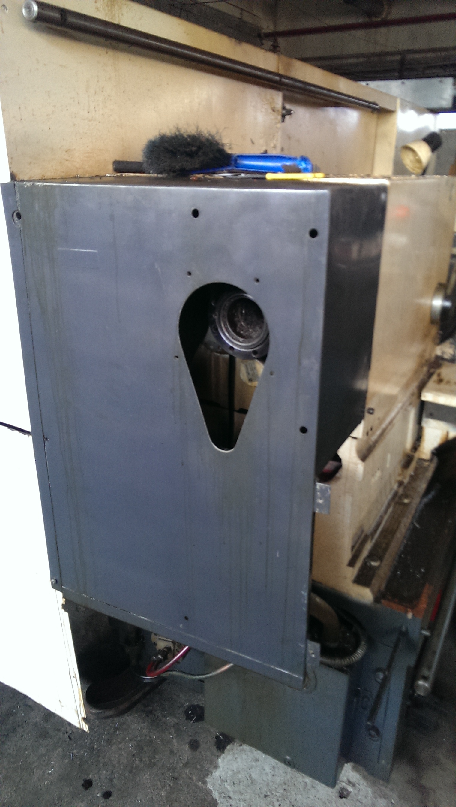

Сфоткал похожий станок, но там только один кожух висел, второй снятый где-то лежит.
Kopyloff писал(а):Сфоткал похожий станок, но там только один кожух висел, второй снятый где-то лежит.
Спасибо!

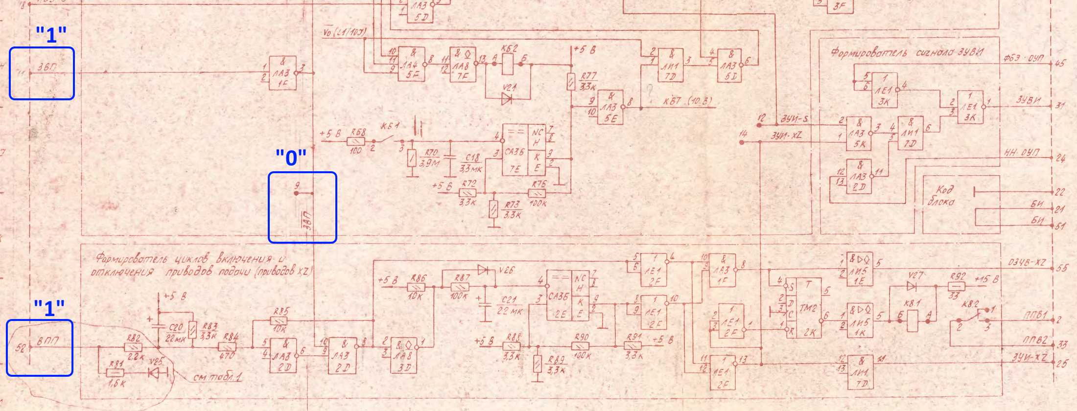

N1X писал(а):Блок питания внизу шкафа хоть пищит? Просто обычно если БП исправен то практически любая неисправность видна по индикации...
Если есть возможность - надо бы проверить чтобы ОУП и ВПП до самого привода доходили (можно даже на корзине с платами померять, на ножках корзины, куда шлейфы распаяны). Если доходит - самое простое это поочередная замена плат корзины с соседним станком...
Блок питания пищит. Индикации светодиодной нет никакой, хотя светодиоды целые (нажимаешь кнопку на плате - все горят).

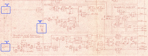

Проверил на пладе АГП1: есть вход ВПП, но нету инверсного сигнала ЗВП (запрет включения приводов):
Логика_сигнала_Привод_подач_включен_Из_схем_Электропривод Размер 2М-5-21_11 Альбом №4.png (8685 просмотров) <a class='original' href='./download/file.php?id=56290&mode=view' target=_blank>Загрузить оригинал (2.56 МБ)</a>

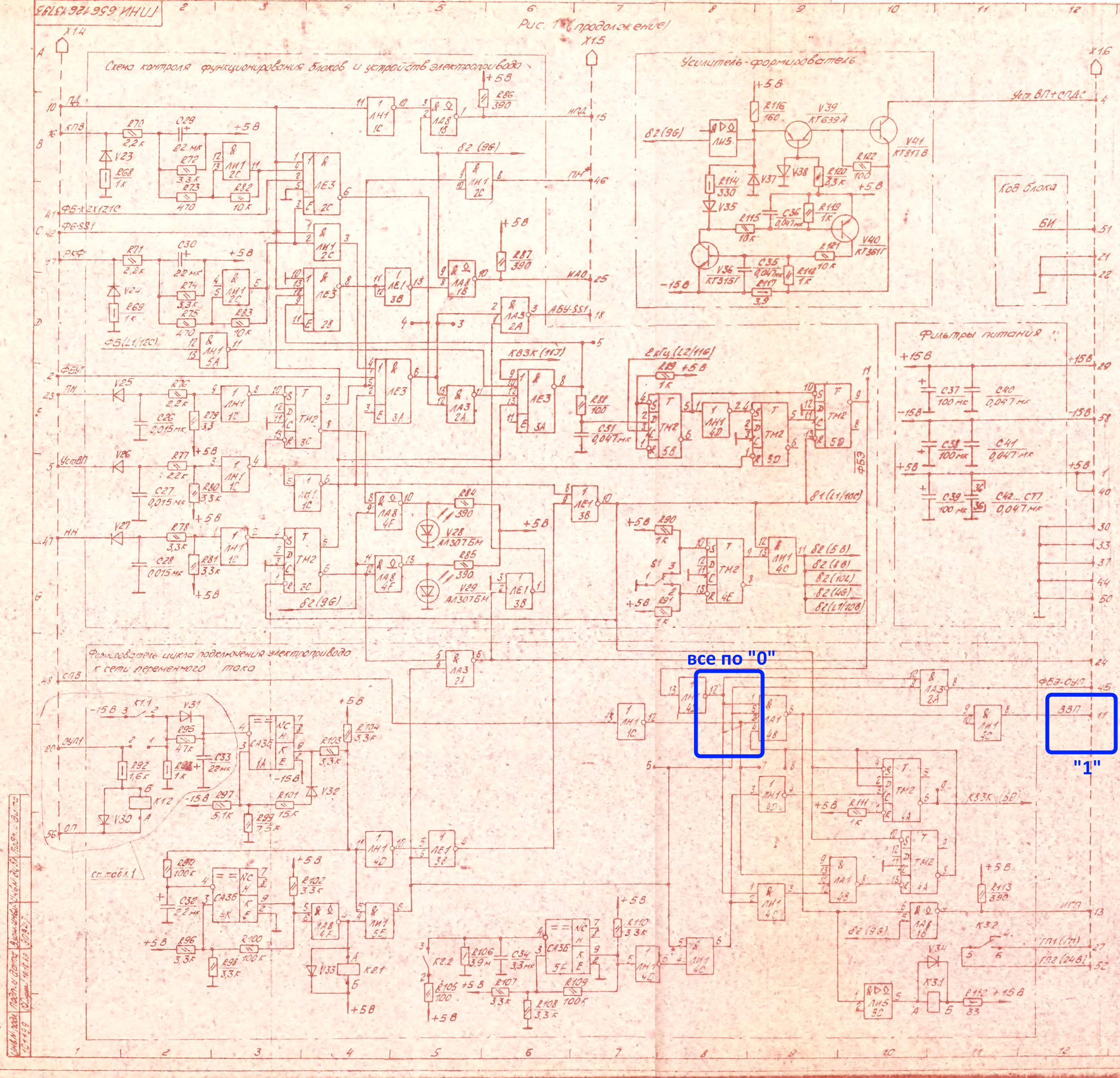

Сигнал ЗВП идёт с платы ДОС2. Проверил только сигналы до элемента "&" микрухи 4В (ЛА1) - на входе все 4 сигнала в "0" (точнее: один сигнал на первой ноге при первоначальном включении станка = "1" (3,77 Вольт), но как только нажимаешь кнопку на ЧПУ "Включить приводы" - гаснет в "0" и больше не включается до полного перезапуска станка. Остальные - всегда = "0"). Больше проверять времени не хватило.
Логика_сигнала_Запрет_включения_приводов_ДОС2_Из_схем_Электропривод Размер 2М-5-21_11 Альбом №4.png (8685 просмотров) <a class='original' href='./download/file.php?id=56291&mode=view' target=_blank>Загрузить оригинал (10.82 МБ)</a>
Kopyloff писал(а):есть вход ВПП
ОУП до корзины точно доходит?
