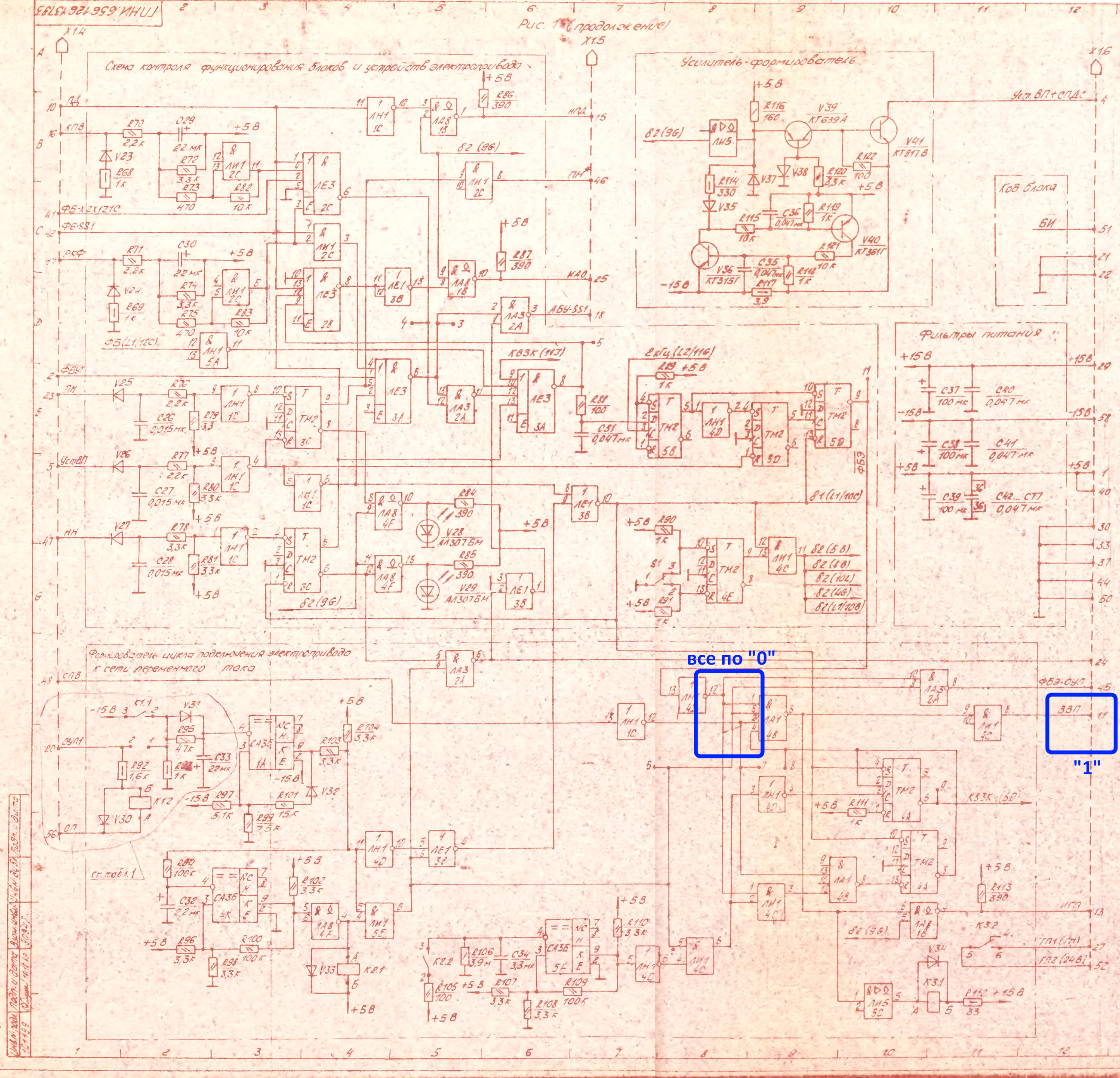

Блок питания пищит. Индикации светодиодной нет никакой, хотя светодиоды целые (нажимаешь кнопку на плате - все горят).
Проверил на пладе АГП1: есть вход ВПП, но нету инверсного сигнала ЗВП (запрет включения приводов):
Логика_сигнала_Привод_подач_включен_Из_схем_Электропривод Размер 2М-5-21_11 Альбом №4.png (8699 просмотров) <a class='original' href='./download/file.php?id=56290&sid=55e2e647e406c9335cd41e1b627b0cca&mode=view' target=_blank>Загрузить оригинал (2.56 МБ)</a>
Сигнал ЗВП идёт с платы ДОС2. Проверил только сигналы до элемента "&" микрухи 4В (ЛА1) - на входе все 4 сигнала в "0" (точнее: один сигнал на первой ноге при первоначальном включении станка = "1" (3,77 Вольт), но как только нажимаешь кнопку на ЧПУ "Включить приводы" - гаснет в "0" и больше не включается до полного перезапуска станка. Остальные - всегда = "0"). Больше проверять времени не хватило.
Логика_сигнала_Запрет_включения_приводов_ДОС2_Из_схем_Электропривод Размер 2М-5-21_11 Альбом №4.png (8699 просмотров) <a class='original' href='./download/file.php?id=56291&sid=55e2e647e406c9335cd41e1b627b0cca&mode=view' target=_blank>Загрузить оригинал (10.82 МБ)</a>
Re: БалтСистем NC201: мои первые шаги
Kopyloff писал(а):есть вход ВПП
ОУП до корзины точно доходит?
