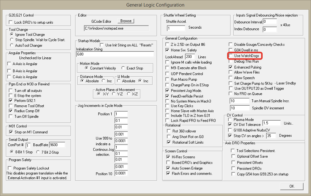

Re: Не было у бабы печали, купила баба порося.
igorvpetrov писал(а):Что-то e-stop на пустом месте вылезает. Где-то помехи помехуют...
Можно попробовать вот эту галочку убрать.
2015-08-20 00-57-56 General Logic Configuration.png (3458 просмотров) <a class='original' href='./download/file.php?id=56305&mode=view' target=_blank>Загрузить оригинал (31.25 КБ)</a>
Если Mach3 отключается из за долгих раздумий - поможет решить проблему.
Если же дело и правда в помехах - что то нехорошо.
Возможно шпиндель сильно фонит.
Для фильтрации помех входных сигналов есть настройки вверху справа этого окна настроек.

Нет, там поинтереснее ситуация. Похоже плагин права качать пытается. Он с интервалом примерно в минуту e-stop шлет, а потом его снимает секунд через 5, mach при этом показывает ненулевые обороты шпинделя, хотя тот не крутится.
