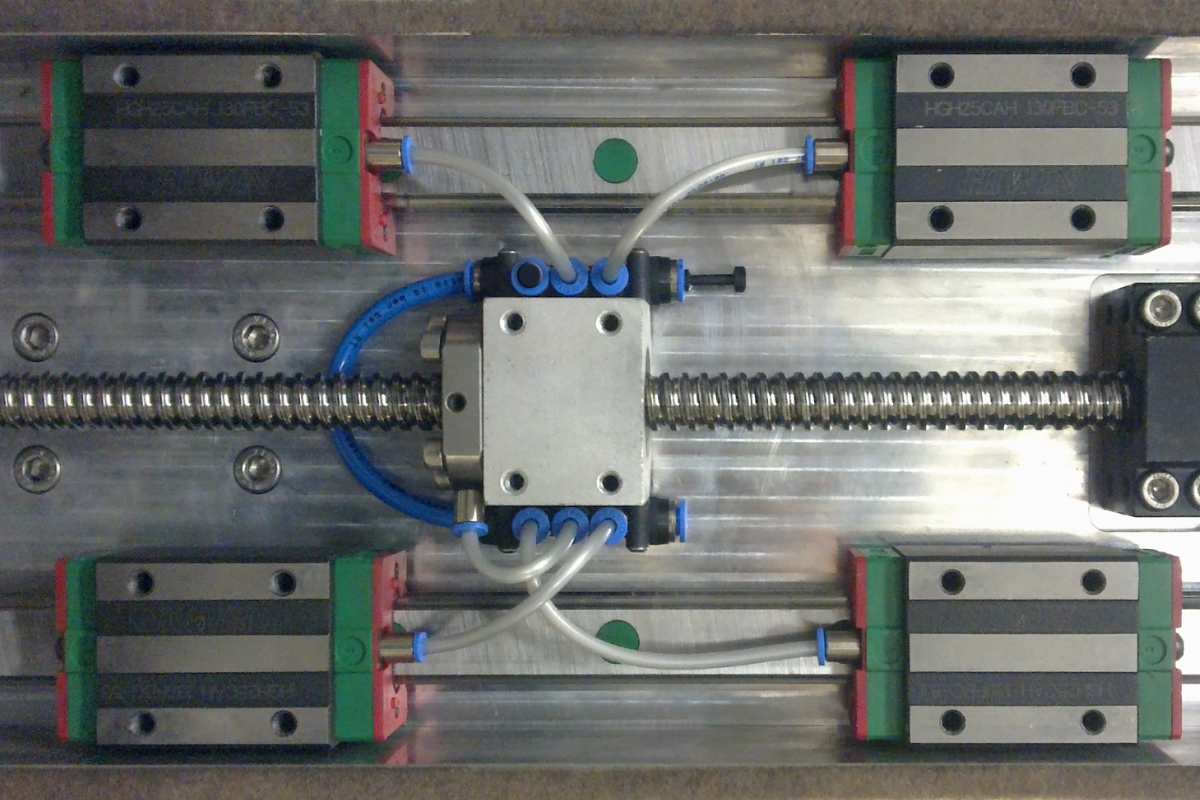

Вот что получилось в итоге. Две полосы по верхней и нижней границе кадра -- фетровое уплотнение. Со временем поменяю на вспененный фторопласт.
Съемка на старый мобильник, пардон за низкое качество. (6403 просмотра) <a class='original' href='./download/file.php?id=71560&sid=116dbee05d34252a874f01bb53647c8e&mode=view' target=_blank>Загрузить оригинал (616.11 КБ)</a>

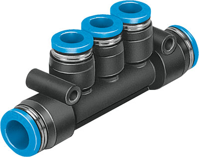

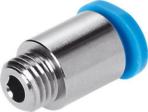

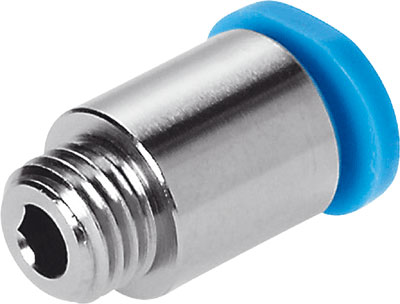

UPD. Все фитинги на фото фирмы FESTO, мини серия QSМ. Уплотнение в них NBR (бутадиен-нитриловая резина) == стойкость с маслам. Изначально они для пневматики but who cares...
Каретки HIWIN используют присоединительную резьбу М6х0.75, для них использовался фитинг FESTO QSMP-M6-4
Гайка HIWIN 1605 тоже использует резьбу М6, но сюрприз -- стандартного шага (М6х1), которого FESTO нет. Под эту резьбу пришлось заказать фитинги в пневмопривод.ру. Получил из Питера пакетик корявых уродцев раза в полтора длиннее и толще (Кетай?). Однако проблема не в эстетике, а в том, что их габарит вылезает за плоскость прилегания гайки ШВП. Поэтому пришлось"порвать скрепы" и завернуть фитинг FESTO в резьбу стандартного шага, благо гайка ШВП после термички, а FESTO сравнительно мягкий. Вопрос с уплотнением к криволинейной поверхности гайки решил совсем просто -- отрезал 0.5 мм колечко от пневмошланга FESTO наружным диаметром 8мм и накрутил его на резьбу фитинга. А потом фитинг в гайку до упора.
Подача масляного тумана идет через свободный цанговый соединитель наружным диаметром 6 мм, на фотографии он в правом нижнем углу от держателя гайки. Генератором масляного тумана тоже FESTO, серия LOE, модель Mini, начало образования тумана от 3 литров в минуту.
