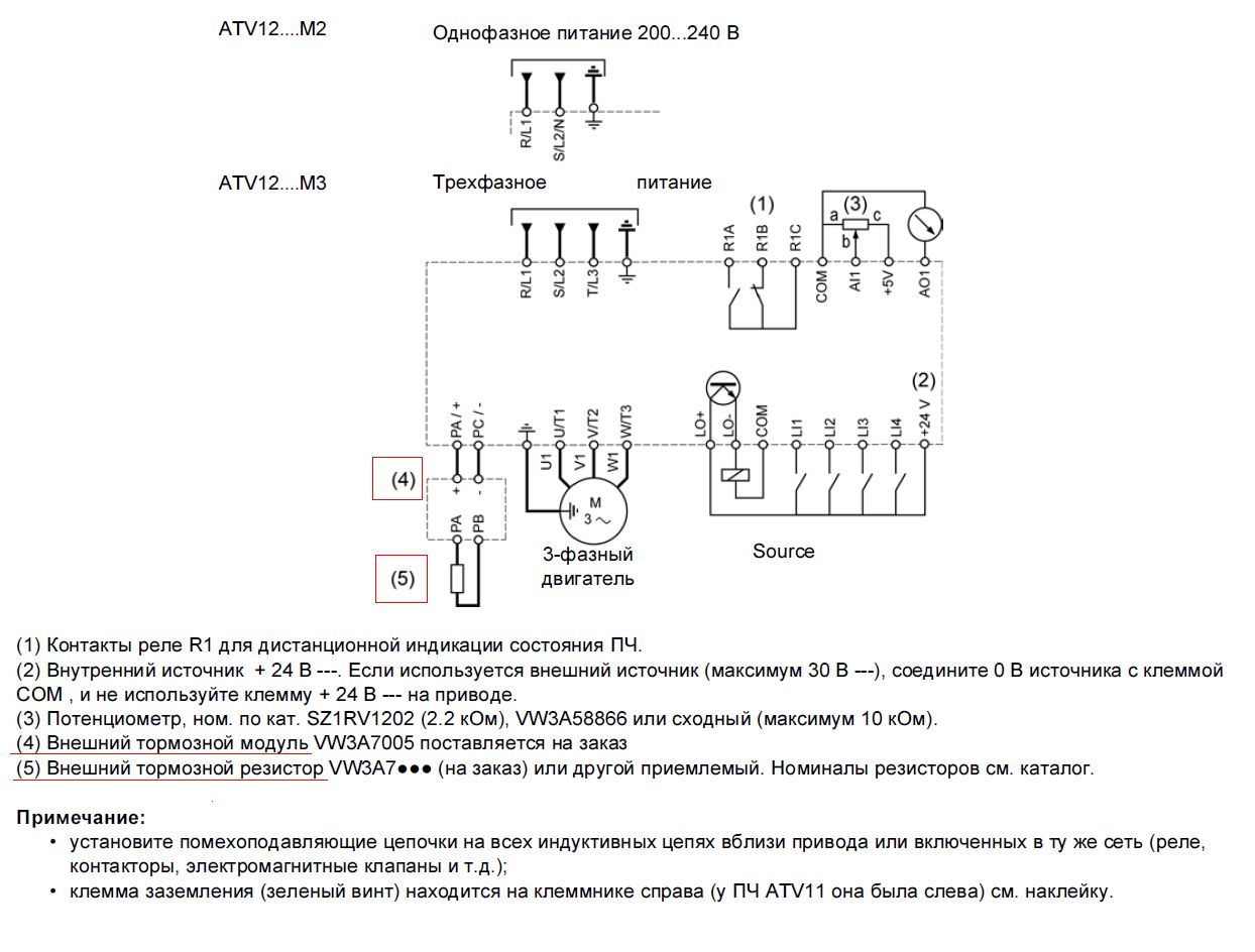

Нашёл линейку Pilz, где одна группа контактов отключается сразу, а вторая - с задержкой (примерно такая схема, как говорил N1X выше постом). Хочу организовать "правильное выключение" первой группой контактов посылкой сигнала "Fast stop" частотнику и сервоприводам, а контакты с задержкой уже отключают силовую часть "ударом по голове" :)
Так вот, эти реле даже есть на ебэе, но у них разная максимальная длительность выдержки. Есть варианты 0,5с, 3с, 30с. Размышляю, удастся ли остановить шпиндель 24000 об/мин (худший вариант) за 3 секунды частотником Altivar 12. Там есть режим "Fast stop", но пока у меня нет самого шпинделя, чтобы проверить время до остановки. Посему вопрос знающим, такие ускорения торможения вообще возможны?

tooshka
Для остановки шпинделя резистор надо мудрить.

alexg-nn
tooshka, тут сложность в том, что к этому частотнику сначала надо подключить тормозной модуль, а уже в модуль - тормозной резистор. И если резистор можно найти любой (подходящий по параметрам), то модуля я даже в гугкартинках не нашёл, хотя в продаже есть, дорогой :)

Добавлено: 17 авг 2015, 15:00
На фото частотник на 3.7квт с тормозным резистором без всяких модулей ;)

Добавлено: 17 авг 2015, 15:20
alexg-nn
aftaev, я рад за вас - ясное дело, что это от производителя и модели зависит. На Altivar'e 12 там вот такая схема предполагается:
atv12.jpg (2213 просмотров) <a class='original' href='./download/file.php?id=56103&mode=view' target=_blank>Загрузить оригинал (126.99 КБ)</a>
Не знаю, что делает модуль, но в FAQ'е на сайте Шнайлера написано,что резистор должен цепляться к нему.
