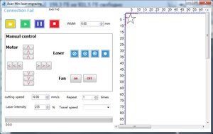

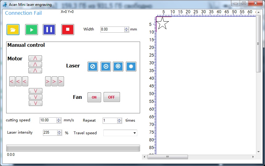

В общем отбой, проблема с кривым китайским софтом решена :) Решение нашел тут: https://support.microsoft.com/en-us/kb/942460
Нужно было в Региональных стандартах выбрать Формат "Английский(США)" :)
acan_gcode.jpg (29836 просмотров) <a class='original' href='./download/file.php?id=54875&mode=view' target=_blank>Загрузить оригинал (90.99 КБ)</a>
