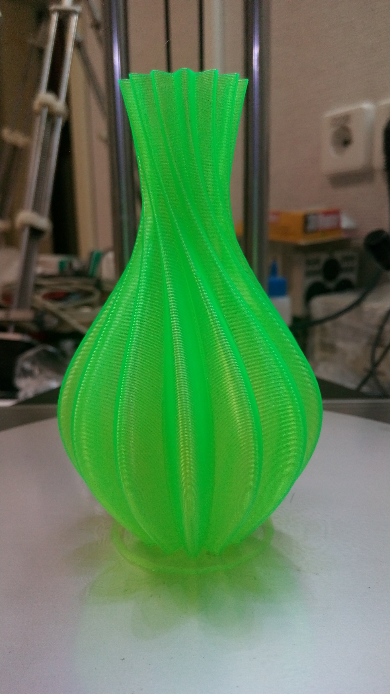

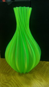

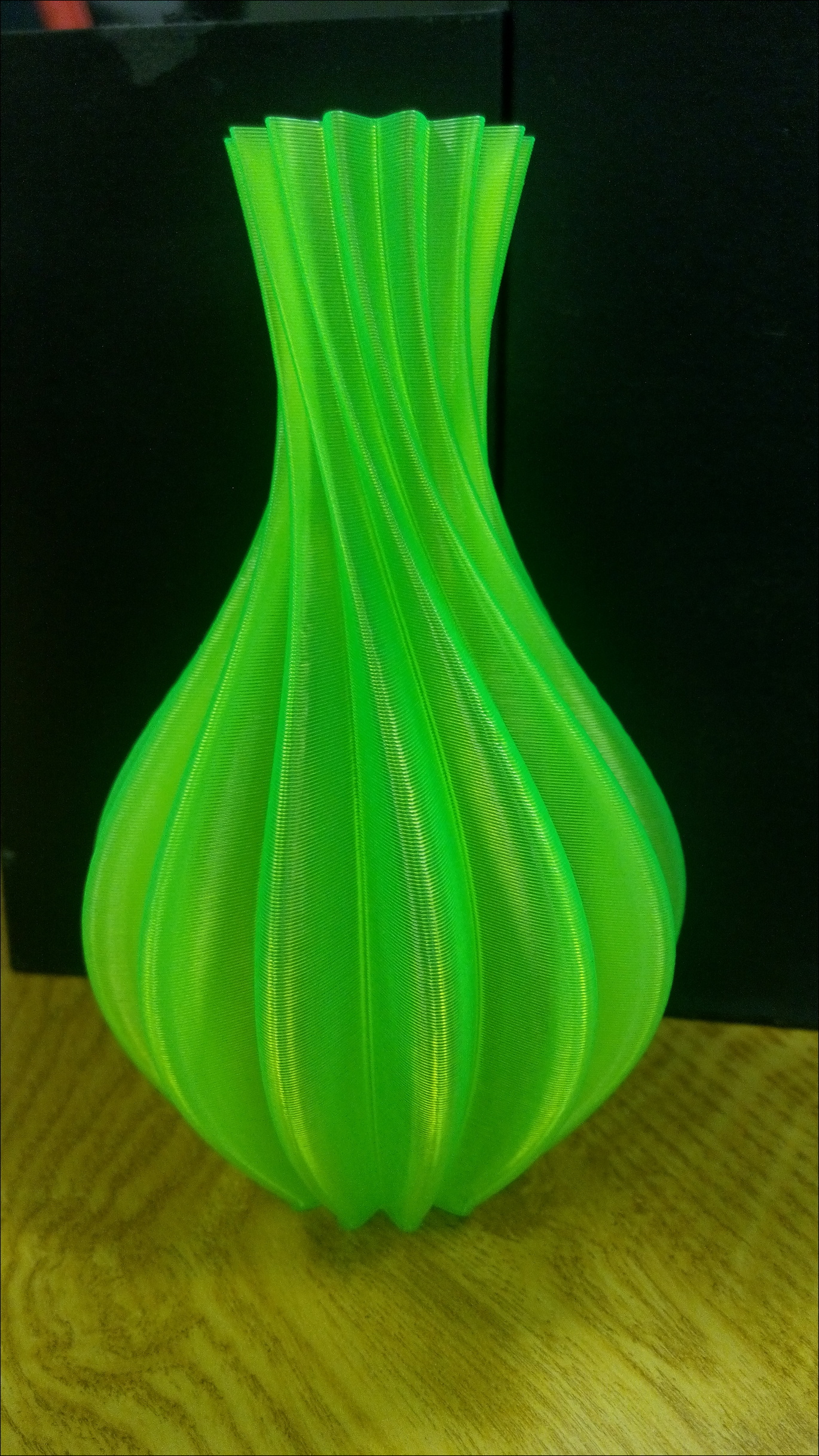

Вазочка.
Image00001.jpg (4929 просмотров) <a class='original' href='./download/file.php?id=62624&mode=view' target=_blank>Загрузить оригинал (903.17 КБ)</a>
Image00002.jpg (4929 просмотров) <a class='original' href='./download/file.php?id=62625&mode=view' target=_blank>Загрузить оригинал (1.19 МБ)</a>
Напечатал их кучу разных, в разных цветах... а фотографий практически нет. Почти все уже раздал на сувениры.
Сейчас печатаю АБС, надо ,s настроиться на ПЛА и снова наштамповать разных вазочек.

поделись модельками?

Все вазы здесь беру http://www.thingiverse.com/search/proli ... ngs?q=vase

Цвет прикольный :)

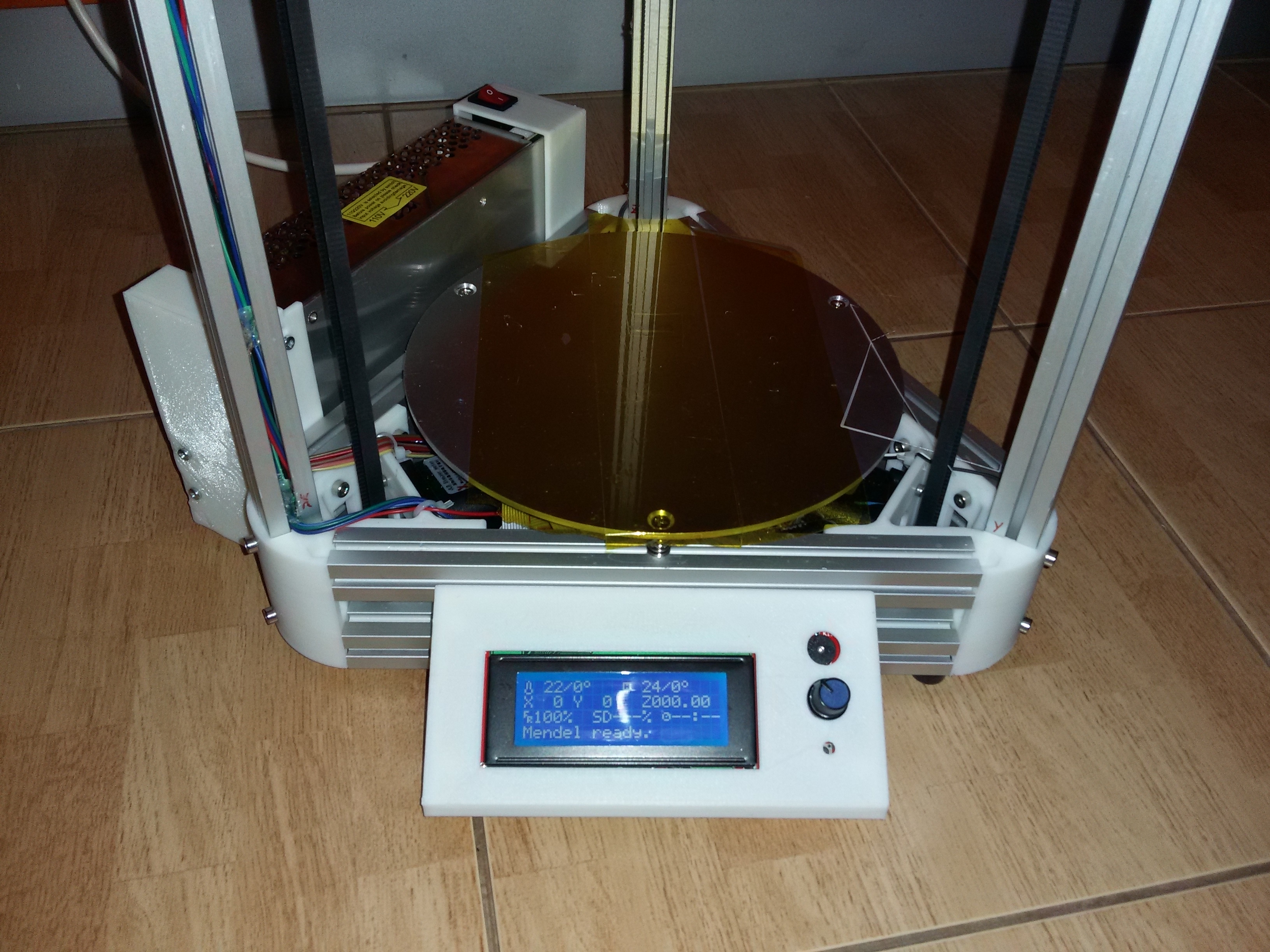

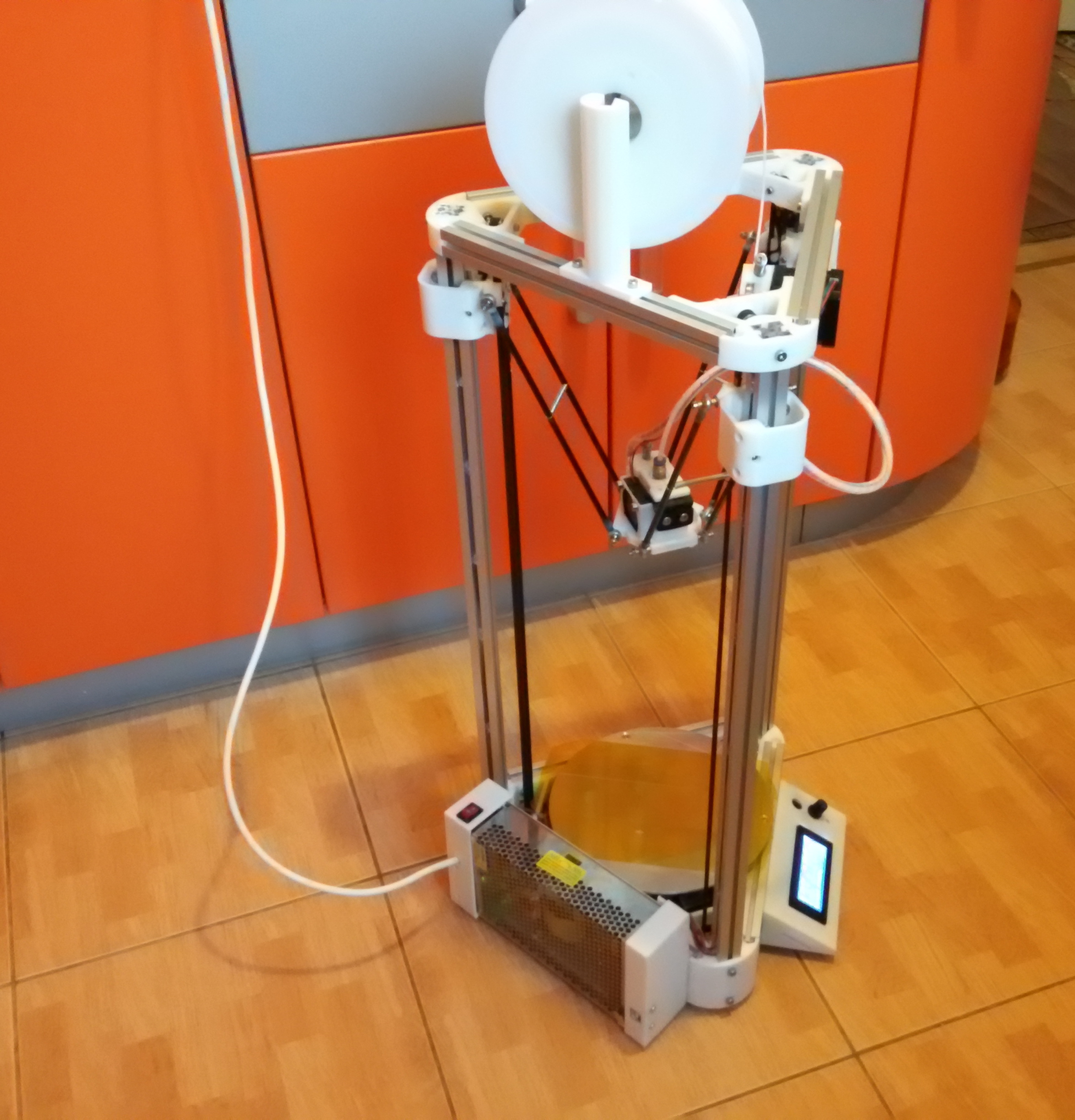

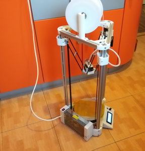

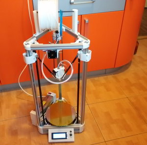

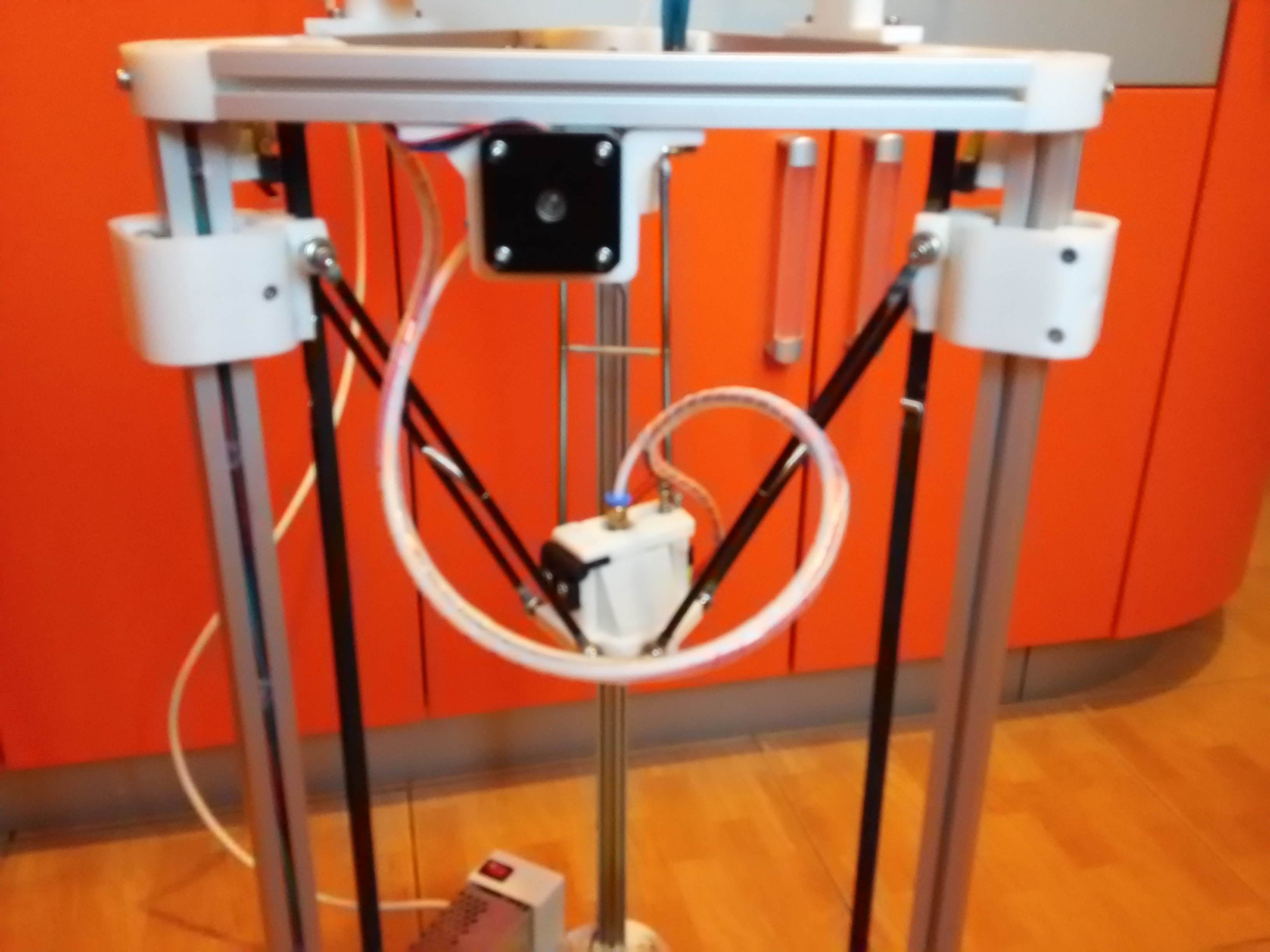

Теперь и у меня есть Delta! :)
20151114_153739.jpg (4628 просмотров) <a class='original' href='./download/file.php?id=63608&mode=view' target=_blank>Загрузить оригинал (1.26 МБ)</a>
20151114_153832.jpg (4628 просмотров) <a class='original' href='./download/file.php?id=63611&mode=view' target=_blank>Загрузить оригинал (1.2 МБ)</a>
20151114_153755.jpg (4628 просмотров) <a class='original' href='./download/file.php?id=63609&mode=view' target=_blank>Загрузить оригинал (2.48 МБ)</a>
20151114_153809.jpg (4628 просмотров) <a class='original' href='./download/file.php?id=63610&mode=view' target=_blank>Загрузить оригинал (1.76 МБ)</a>
толь не знаю надолго-ли?.. :beer_blow:

Поздравляю, а какая модель (где куплен), чтобы посмотреть подробнее?
Re: 3D принтер - дельта
Начал было рисовать свою собственную конструкцию ещё года полтора-два назад и помаленьку модернизировал под те детали, что есть в продаже. Потом обратил внимание, что принтер получился почти похож на так называемый Kossel и дальнейшая модернизация пошла уже примерно в этом направлении. Конструкция задумана была несколько иначе, БП должен быть внутри и панель чуть иная, но понадобилось напечатать несколько деталей, а я как обычно "сапожник без сапог". :) Посему была форсирована сборка этого принтера в варианте с максимумом готовых деталей. Позже я либо его переделаю как задумывал, либо как обычно этот у меня кто-нибудь выпросит и я буду строить другой. :)
P.S. На некоторых твоих фотках видно, что ты печатаешь на стекле. Это борсиликатное стекло? И как оно?

Давно выиграл на ebay наборчик из квадратного нагревателя, дюральки и боросиликатного стекла, когда еще не было круглых.
Позже купил круглый нагреватель, ну а стекло к нему заказал на фабрике обычное с торцовкой кромок. Пока не трескается, но наверное воду на горячее лить не стоит.
АБС сейчас печатаю на каптоне, наклеенном прямо на дюралевый нагреватель. ПЛА на стекле с лаком или другой ерундой.
Мне пока больше нравится каптон на дюрале, хочу ещё попробовать мелкой шкуркой его шлифануть.
Кстати, стол у этого принтера разогревается с комнатной температуры до 70 градусов менее чем за 5 минут, и это я ещё термоизоляцию снизу не сделал...
