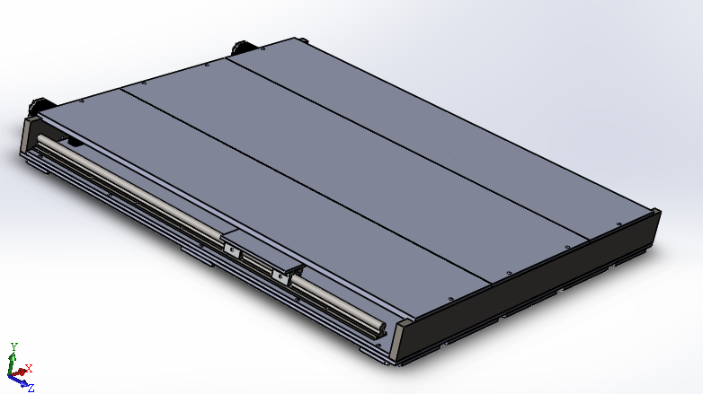

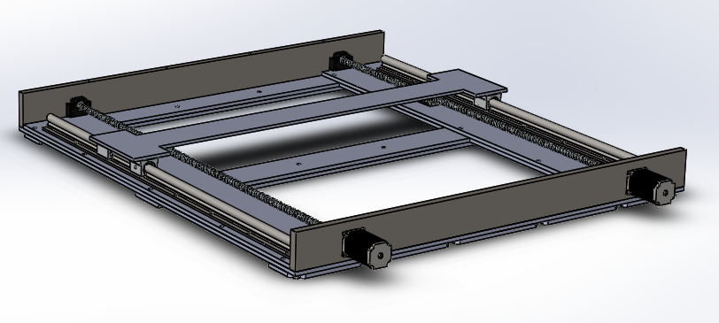

Прочитал весь форум, стал умнее... какие вопросы были ушли, но появились другие. Вообще теперь проскакивают мысли типа "куда ввязался") и если бы не начал, то наверно уже бы отложил эту затею. Но механика уже куплена еще до регистрации на форуме. Сейчас конечно я бы такое не купил ) Вникая в мир чпу буджет увеличился в 3 раза (
Итак, в наличии механика из китая, хотел продать и купить хивин, но думаю собрать первый станок на них и тренироваться.
Все направляющии цилиндры на опорах, X и Y - 20 мм, 1100 мм и 1000 мм. Z - 16 мм и длина 300 мм.
Все ШВП - 1605
на X две ШВП, два мотора, два драйвера
Электроника набор: http://darxton.ru/catalog_item/nabor-up ... m57-100-3/
Кстате darxton подняли цены(

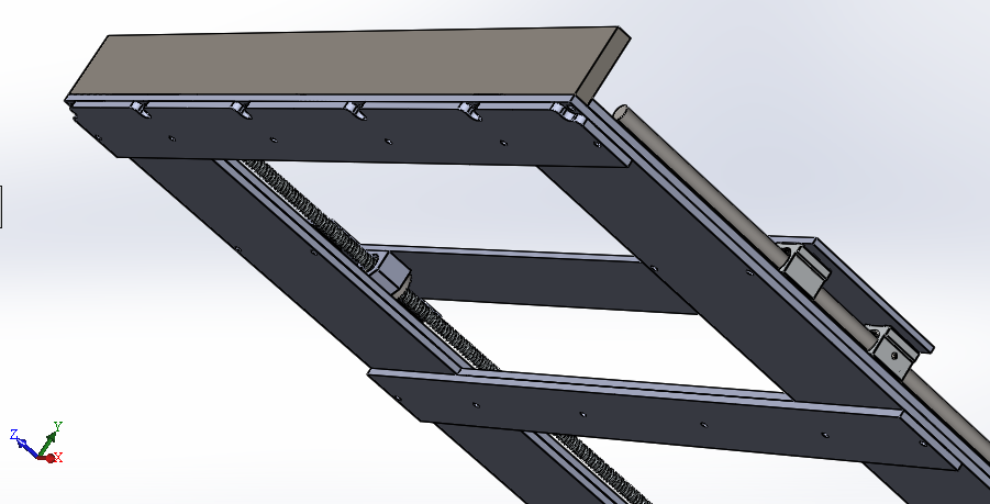

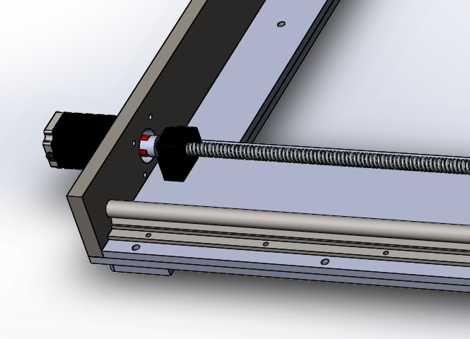

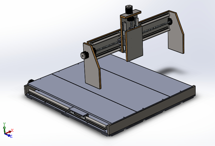

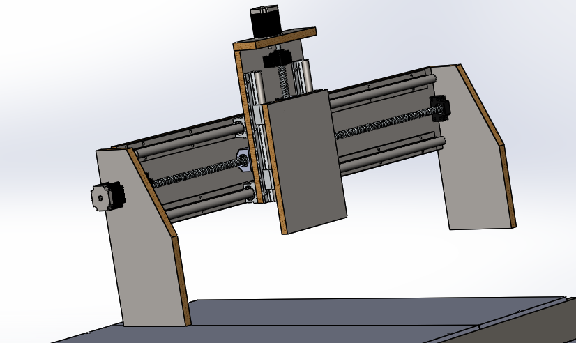

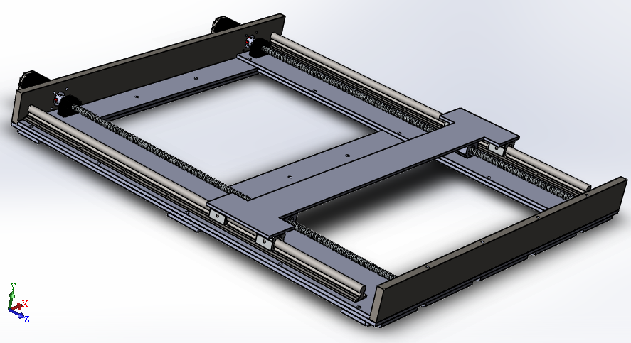

Выкладываю скрины станка сделанные до прочтения форума! Прошу высказать свои мнения!
Особенно важно обратить внимание на станину. Основание сделано из стали шириной 10 мм, боковины 30 мм, стол 25 мм. Про висячий стол знаю , мне тоже это не нравится , но думаю толстый и тяжелый стол сгладит провисание , хотя доработать перекладины возможно.
Портал алюминий 16 мм.
1.png (4357 просмотров) <a class='original' href='./download/file.php?id=55194&mode=view' target=_blank>Загрузить оригинал (117.95 КБ)</a>
2.png (4357 просмотров) <a class='original' href='./download/file.php?id=55195&mode=view' target=_blank>Загрузить оригинал (260.2 КБ)</a>
3.png (4357 просмотров) <a class='original' href='./download/file.php?id=55196&mode=view' target=_blank>Загрузить оригинал (167.49 КБ)</a>
4.png (4357 просмотров) <a class='original' href='./download/file.php?id=55197&mode=view' target=_blank>Загрузить оригинал (142.25 КБ)</a>

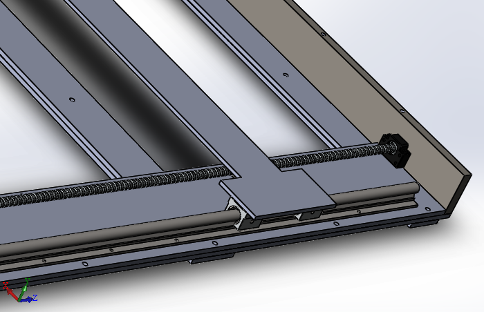

Вот смотрел на рисунки и не смог понять для чего эта деталь:
2.png (4307 просмотров) <a class='original' href='./download/file.php?id=55221&mode=view' target=_blank>Загрузить оригинал (238.9 КБ)</a>
Обычно так делается при использовании одного винта, а какой смысл в ней при 2-х - непонятно. Как вариант, можно развернуть напрявляющие на 90 градусов, винты сверху/снизу рельсов, тогда автоматически убирается висячий стол, сама конструкция получается проще и более высокой жесткостью при тех же комплектующих.

Mr. Mass писал(а):для чего эта деталь
Задумка интересная, но мне казалось эта перемычка дает дополнительную жесткость порталу и связь между каретками.
Mr. Mass писал(а):напрявляющие на 90 градусов
с этим моментом тоже есть путаница, в мануалах так и не нашел что такие рельсы можно ставить вертикально... хотя много разных конструкций видел их установки, даже вверх ногами на форуме советовали.
Если горизонтальная установка ни чем не хуже то буду думать о другой компоновке.

a-rey писал(а):on подняли цены(
нефть падает, и рубль вместе с ней, а у нас почти все импортное.
По сути вопроса - у вас рельсы отдельно от стола. Т.е. деформироваться будут независимо, а это минус.

Darxton писал(а):Т.е. деформироваться будут независимо, а это минус.
не отрицаю, но конструкция вполне стандартная (портал отдельно от стола)
Если убираем перемычку между каретками, то тогда стол можно опустить на станину.
тогда подскажите специфику установки таких рельс вертикально ? Теряется ли жесткость рельс или может увеличивается износ ?

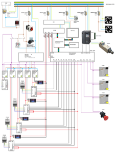

Нарисовал вот такую схему электрошкафа. Прошу обсудить и выявить ошибки.
