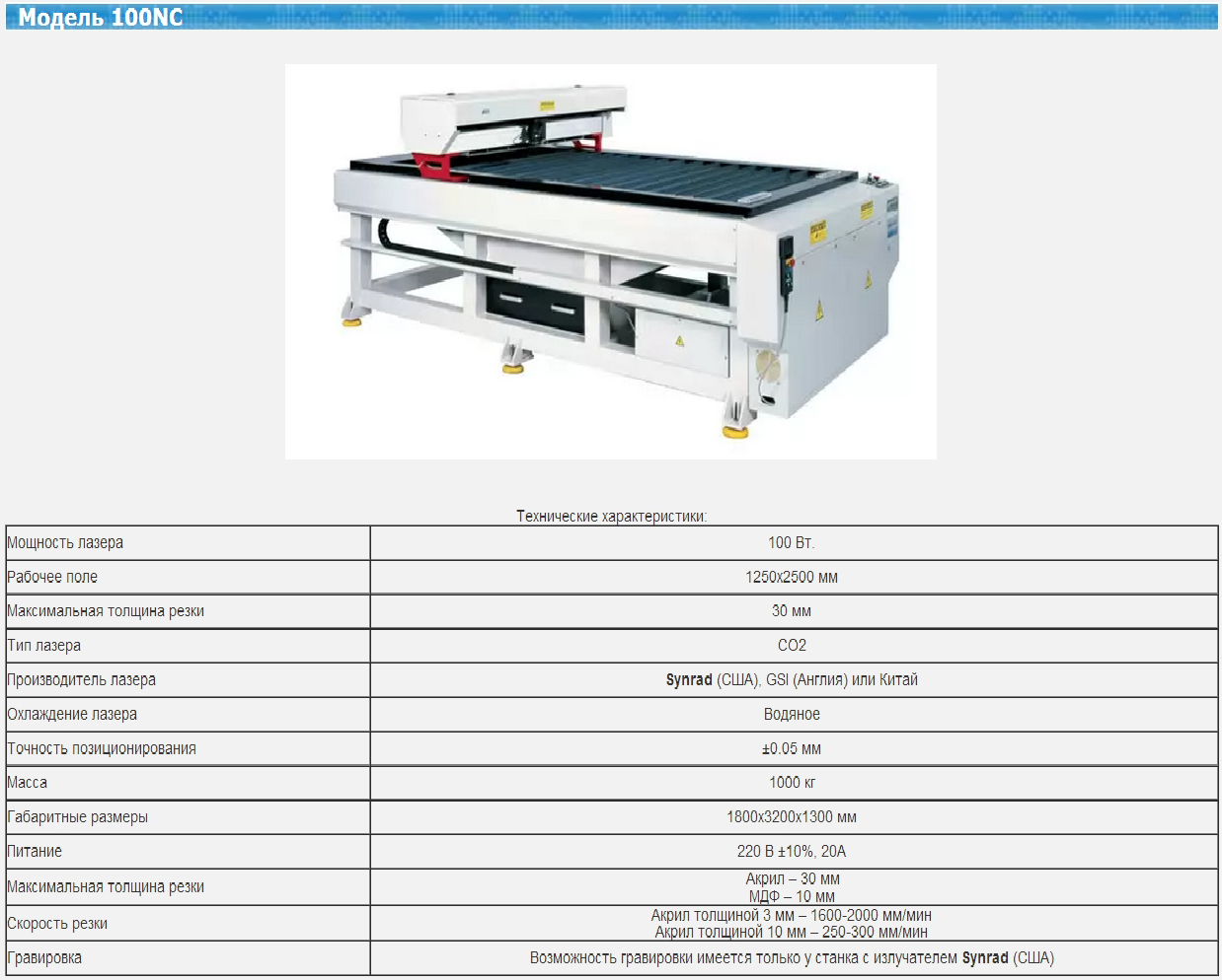

1. Хороший лазерный резчик большого формата не сильно отличается по конструкции от плазмореза или фрезера. Законы физики не обманешь. И сэкономить вряд ли удастся.
Чтобы получить хорошую точность, избежать механических и температурных деформации, нужно делать мощную станину немалого веса. Примерно как здесь:
2.jpg (4560 просмотров) <a class='original' href='./download/file.php?id=54338&mode=view' target=_blank>Загрузить оригинал (411.43 КБ)</a>
Этот станок аж тонну весит!
2. В качестве направляющих нужно использовать только профильные рельсы. Цилиндрические, на большой длине будут "дребезжать" на больших скоростях.
На фирменных станках нигде не видел цилиндрических рельсов.
3. Привод ремня желательно редуцировать как в конструкции у niksooon:
2014-05-03%252018.40.54.jpg (4560 просмотров) <a class='original' href='./download/file.php?id=54343&mode=view' target=_blank>Загрузить оригинал (501.55 КБ)</a>
Это увеличит точность позиционирования и позволить избежать ударов при резкой смене направления движения на больших скоростях.
4. Чтобы избежать расфокусировки луча на большом столе, лазерную трубку нужно устанавливать на портале оси Х.
Никаких противопоказаний не нашел. Пример на первом фото.
