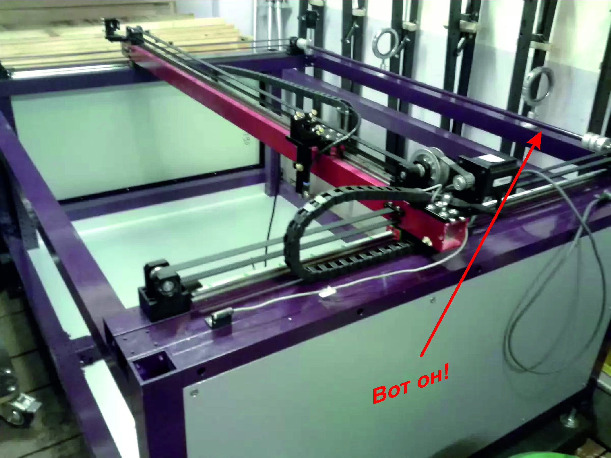

UAVpilot писал(а):ибо он не был замечен в соединении двух двигателей одним валом.
А это что?
Безымянный-1 копия.jpg (4013 просмотров) <a class='original' href='./download/file.php?id=54273&sid=d27042c0e8a8469145c17c56aed6d3f8&mode=view' target=_blank>Загрузить оригинал (4.27 МБ)</a>
Ты не внимательно смотрел!

Re: Лазер с рабочим полем на 2010 х 1600
А это что?
А где второй двигатель?
Сообщение ultrus »
michael-yurov писал(а):А где второй двигатель?
:hehehe: Во, я лох! Слона-то я и не заметил. Спасибо.
