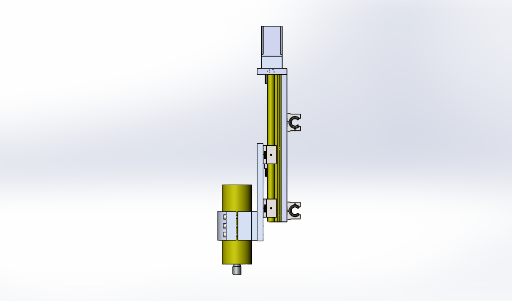

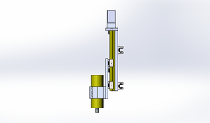

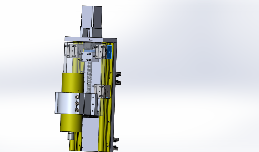

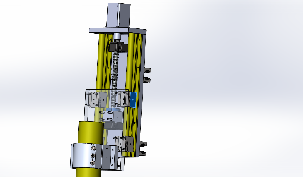

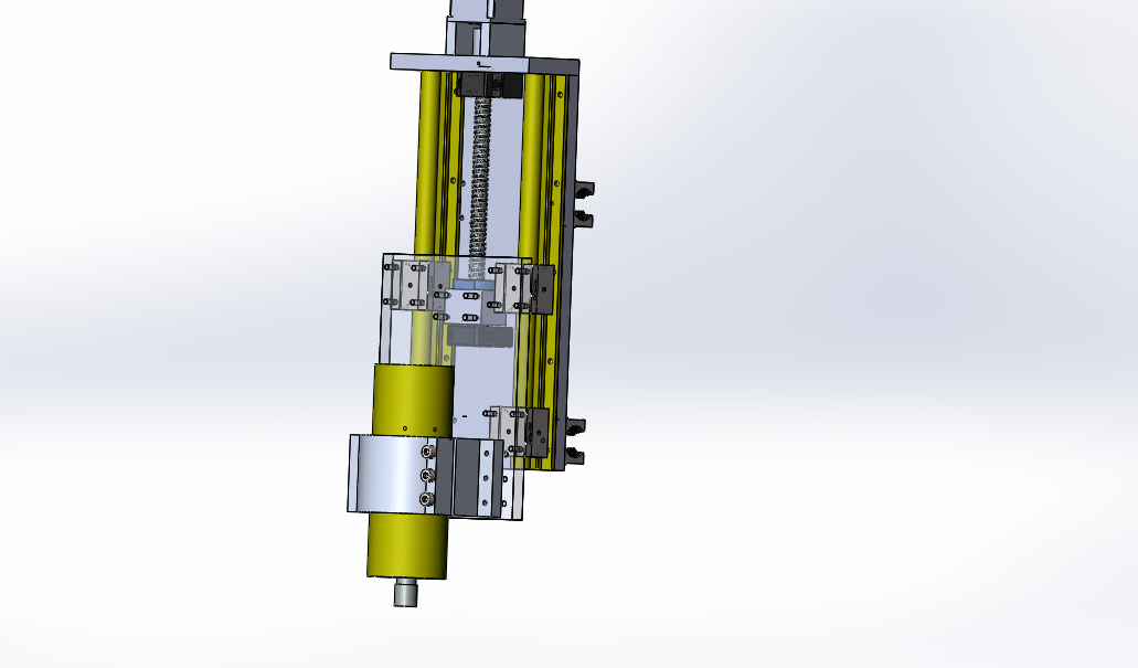

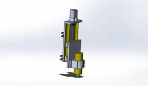

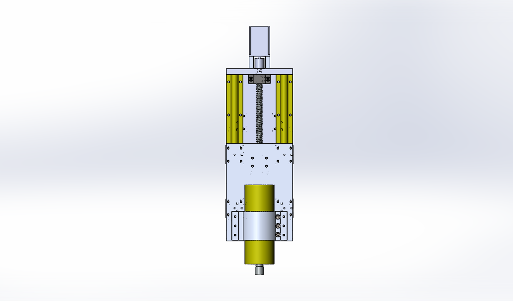

Сегодня закончил с осью Z . Не прорисовал только болты, но это не особо важно. Толщину плит всё же поменял на 16 мм. Поставил Шаговый двигатель Nema 23_8430 на DUXE.RU, думаю хватит , как считают метры форума???? Выбрасываю картинки в разных ракурсах на ваш суд!!! Очень жду коментарии и предложения!!!!

Re: Вопросы по конструкции оси Z
А зачем проставки для мотора, если можно мотор вместе с винтом и опорами сместить вниз, и прикрутить мотор к пластине?
(правда, тогда лучше использовать разъемную муфту с полиуретановой вставкой)
gekaxxx83
Сообщения: 324
Зарегистрирован: 21 май 2015, 12:52
Репутация: 32
Откуда: Россия
Сообщение gekaxxx83 »

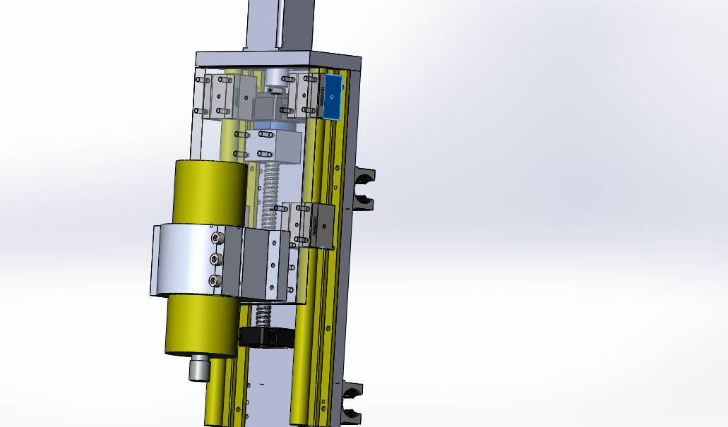

Блин и действительно. Чёт я не обдумал. Спасибо . ВОТ!!!!!так перестроил!!!
Так лучше.
А с мотором, вроде бы все нормально.

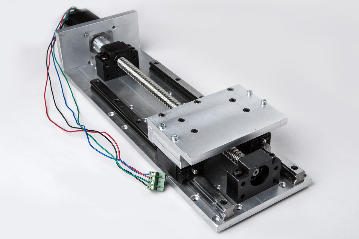

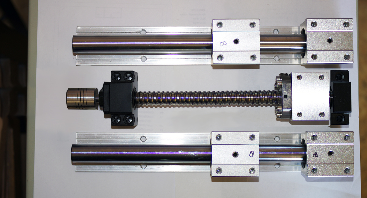

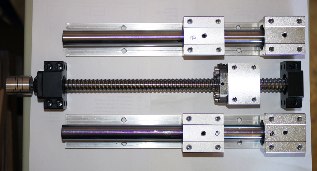

Продолжаю свою эпопею с портальником. Поле 800 х 450 х 150 мм, в основном по МДФ. Взялся таки станину проектировать. :hehehe: Видел в какие винты ведёт со временем фанеру, потому морально готов делать станок по-человечески - из дюрали, пока за исключением стола.
Заметил по различным конструкциям: зачастую длина ШВП больше длины рельсов и мотор выносится на кронштейн/4 втулки или ставится на основание оси Z которое таким образом вырастает в размерах:
zaxis_assembled.jpg (7067 просмотров) <a class='original' href='./download/file.php?id=55408&mode=view' target=_blank>Загрузить оригинал (313.91 КБ)</a>
Вот и в том наборе что я заказывал в китае все ШВП длиннее рельсов на 5 сантиметров. Т.е. 1050 и 1000, 650 и 600, 350 и 300 мм.
IMGP1922-1.JPG (7067 просмотров) <a class='original' href='./download/file.php?id=55406&mode=view' target=_blank>Загрузить оригинал (394.95 КБ)</a>
Если по X и Y малую опору ШВП (BF) ещё можно вынести дальше края рельса - за опору портала по Y и соответственно за фронтальную панель основания по X (для возможности вытащить ШВП без разборки станка, наверное, так и должно быть), то на оси Z это влечёт уменьшение расстояния от портала до поверхности стола.
В противном случае у мотора получается холостой вылет в несколько сантиметров (кронштейн/втулки). Даже в случае выноса опоры BF на осях X и Y на 16 мм (толщина дюрали), под мотор придётся ставить проставку.
Вариантов вижу несколько:
1. забить, рассчитывать с учётом того, что есть
2. заказать хотя бы по оси Z новые рельсы
3. проточить заново концы ШВП под опоры BF
В первом случае "некрасиво", что меня не очень радует.
Во втором случае
- или вырастает рабочее поле по Z со 150 до 200 мм, что не очень хорошо в плане жесткости. 50 мм, конечно могут пригодиться, но портал и так будет над столом в 20 сантиметрах, минус жертвенный слой, плюс возможность смещать шпиндель в кронштейне
- или можно будет разнести немного подшипники по вертикали - сейчас от края до края 150 мм - половина рельса
- или и то и другое, "что-то среднее".
В третьем получится как-то так:
IMGP1922-2.jpg (7067 просмотров) <a class='original' href='./download/file.php?id=55407&mode=view' target=_blank>Загрузить оригинал (379.1 КБ)</a>
Сейчас бы я заказывал ШВП именно такой длины для Z и из расчёта длина рельса +1 сантиметр для двух других, чтобы моторы крепились без проставок к раме и порталу, большие опоры BK соответственно к раме с проставкой или к столу по X и задней стенке портала по Y.
Конструкция будет самая обычная, как на первом фото.
Вопрос, наверное, скорее концепционно-религиозный, чем конструктивный, но всё же очень хотелось бы узнать ваше мнение.
