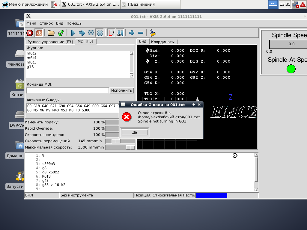

Re: HELP Неравномерный шаг резьбы
T00T писал(а):Вот всё таки ошибся - G33!!!
Ну я попытался
g33 меня сразу послал
сделал снимок экрана но файл с флешки не читается ,буду в ручную обьяснять:
я еще г код не успел открыть , а оно уже ругается и кричит
мол "у тебя шпиндель нот turning"
поуговаривал ее бестолку чето неуговаривается
пересел на другой комп сляпал lathe степ конфигом такая же история
поднял сегодня ускорения
MAX_ACCELERATION = 500
STEPGEN_MAXACCEL = 800
эффект "шнека" уменьшился
станок скачет больно резво скачет ,боюсь чтоб шаги не терял

А после M6 не надо шпиндель включить?..
alex_orlov
- Новичок
- Сообщения: 22
- Зарегистрирован: 22 июл 2012, 21:58
- Репутация: 2
- Контактная информация:
ГЕНИАЛЬНО !!!UAVpilot писал(а):А после M6 не надо шпиндель включить?..
СПАСИБО,
ВО Я БАРАН.........
