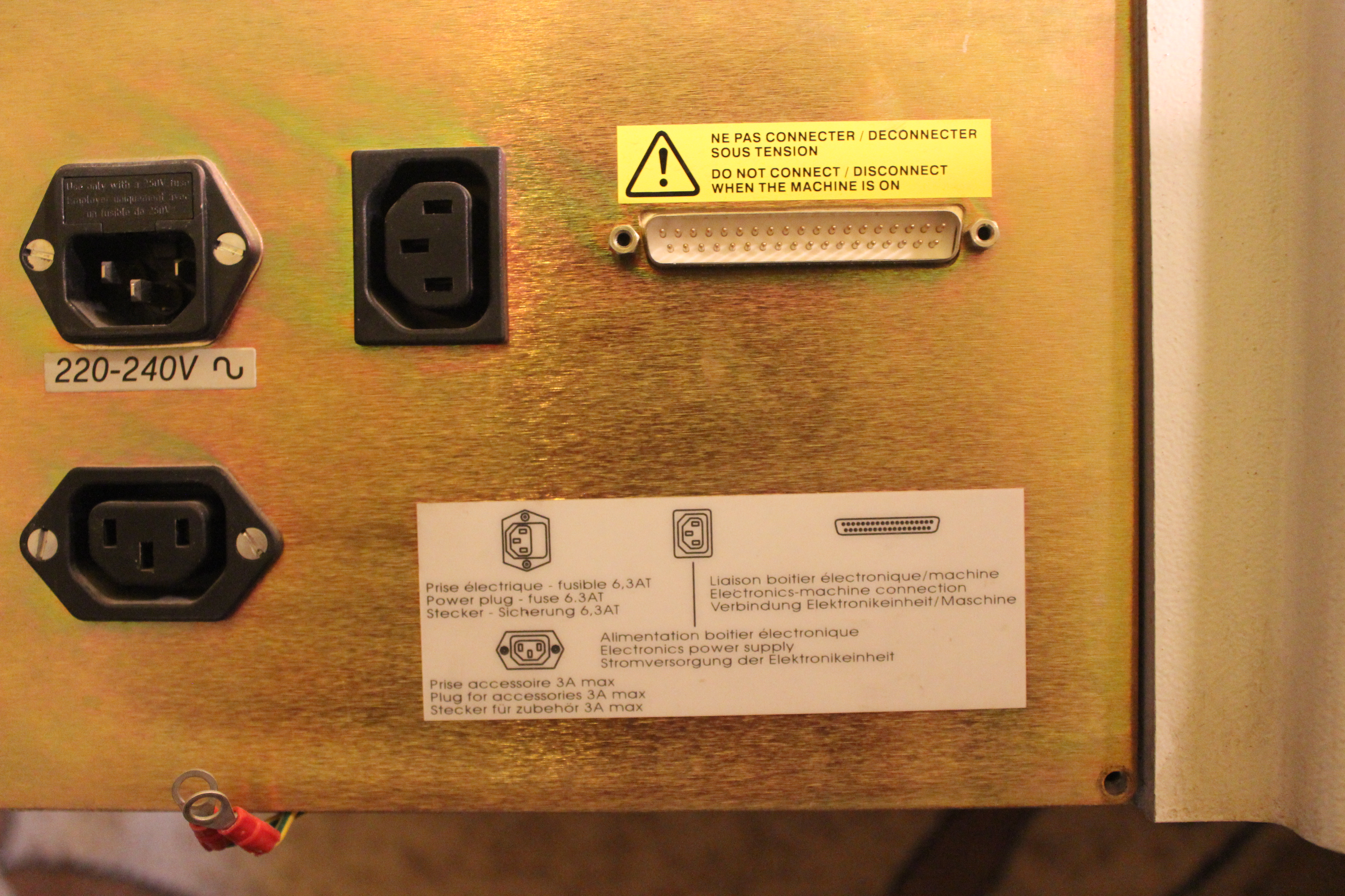

drey82 писал(а):может сначала попробовать подключить к разъемам питания и управления (лпт хорошо видно, 220 тоже есть), а потом уже думать что докупать, явных обрывов не видать, так что возможно нужен только комп с управляющей программой
Это не ЛПТ там даже предупреждающая надпись есть чтоб не сували куда не следует . А вот включить можно попробовать и замерить напряжения на Блоке питания ,что выдает.
на сколько я понял, то надпись вообще-то гласит - не разъединять и не соединять при подключенном питании, это желтая которая, а вот на белой наклейке насписано что куда, но фото... не разобрать в общем

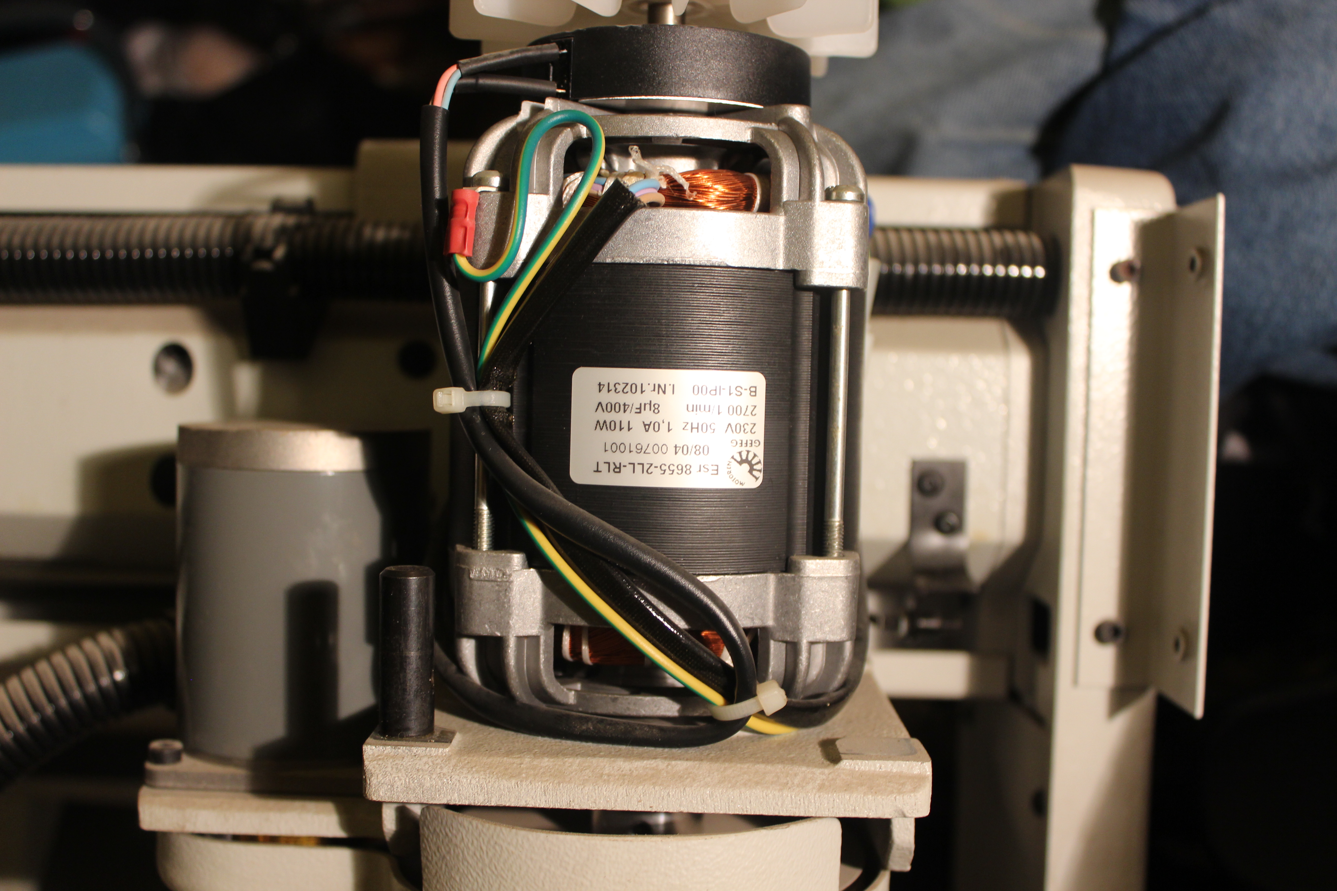

Всем доброго времени суток
вот фото шпинделя и подача питания

Mark 24.ru
Сообщения: 58
Зарегистрирован: 23 май 2015, 07:03
Настоящее имя: Анатолий Егорович
Re: Помогите оживить is700
Сообщение Mark 24.ru »
двигатели наверное всё таки придётся менять тоже - потому что плата 3 оси питается как правило от 12 Вольт до 27 ниже она работать навряд ли будет , а твои двигатели на 3,3 вольта ,амперность у них 2,5 А хорошо скажем так а вольтаж низкий

Шпиндель 230 Вольт 50 Герц 1,0 ампер 110 Ватт 2700 оборотов в минуту на первое время пойдёт вполне По крайней мере для скорости имеющихся движков подходит ( езда по осям в смысле) Будет успевать обрабатывать я думаю
Станок отличный.
С электроникой не вижу никаких проблем. Поставить электронику сюда не сложнее, чем на любой другой ЧПУ станок.
Единственное, с чем стоит разобраться - так это с мотором шпинделя. Если на него можно подать 220 В напрямую - отлично, вопрос отпадает.
Советы Mark 24.ru про напряжение на обмотках, конечно, ошибочные.
Подключать компьютер напрямую к разъему, конечно, нельзя.
А блока электроники и пульта от этого станка не осталось?
Хотя, скорее всего, проще будет собрать электронику заново, чем разобраться со старой.
Нормальная электроника для этого станка обойдется примерно в 15 т.р.
klik писал(а):Ладно отложем моторы в сторону если покупать набор с мотором и с драйверами сколько будет стоить и что посоветуети !!!
Моторы менять нет смысла. Здесь хорошие моторы.
