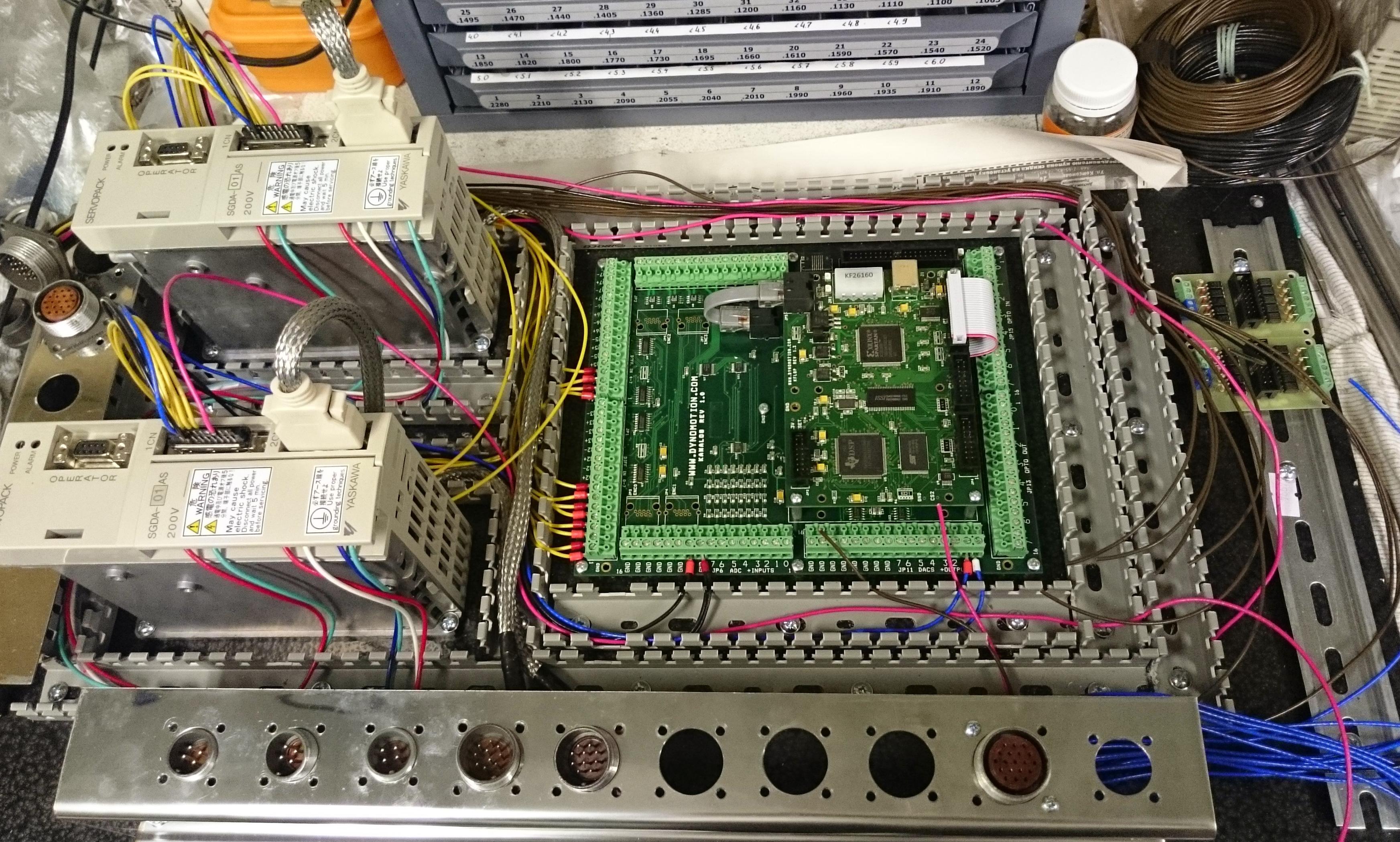

Александр_ писал(а): в смысле маловато места? буду как-то впихивать. у каждого сервопака кулер будет для охлаждение.
таки мисье оптимист :) у меня в процессе сборки панель выглядела вот так:
DSC_0108.JPG (1856 просмотров) <a class='original' href='./download/file.php?id=51678&sid=1a9a66bb15cc02cfac33b9b31b199815&mode=view' target=_blank>Загрузить оригинал (1.07 МБ)</a>
обратите внимание что большая концов и разъемов на фото еще не установлена, а некоторые кабельканалы уже практически под завязку.. фактически разведены только питание, энкодерные концы да аналог на усилки... более поздних фото нету, если интересно - сфоткаю.. но поверьте - кабельканалов 30х30 совсем даже не много.. тем более учитывая что питание вынесено в отдельные кабельканалы и проложено отдельно от энкодерных и управляющих цепей.. что собственно и вам настоятельно рекомендую сделать..
кулеры зачем на каждый усилок ?? это не драйвера шаговиков, они постоянно на 100% нагружены не будут.. лучше раздвиньте их кабельканалами для силы и нахрен эти кулеры.. по пускателям - брал недавно дженерал электрик с управлением 24в постоянки по 550р.. если нада - свистите, заеду еще возьму..

Александр_
да уж, знатная головоломка.
у меня просто место ограничено - буду пихать.
провода от моторов в сервопаки (питание, энкодеры) пойдут по воздуху. инфокабели из сервопаков в кфлоп первоначально тоже, дальше если влезут - заведу.
каналы у меня 20х50мм.
понравилась идея с разъемами по периметру (торчат в круглых отверстиях). что это?
что за маленькие платки сверху на дин-рейке?
поздние фото если есть - конечно интересно глянуть.
контакторы купил те с авито - взял пару. конечно, включать логику контактором на 25А вроде странно, ну да ладно. Блоки питания 24В и 5В тоже с авито. не знаю, брать ли еще на 12В.
по кулерам - в инструкции схема размещения есть с кулерами. а у меня они плотнее чем в мануале. вот и думал маленький кулер 40х40 каждому всунуть - пусть дует.
