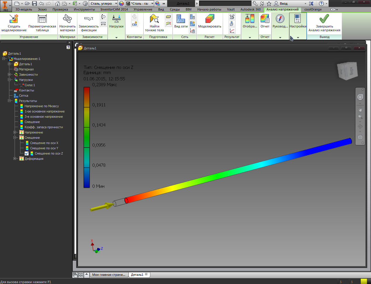

michael-yurov писал(а):Открою окно проветрить, и рельсы вырвет, или погнет.
Максимум растянет. И то не факт, потом закроешь окно, они вернуться назад.
сколько у тебя перепад температур будет градусов 30?
Коэфициент температурного расширения по граниту 7.9, по стали около 14, итого имеем расширение около 6 микрон на метр на градус. Т.е. на 30 градусов 180 микрон - около 2 десяток на метр....
Кто-нибудь может посчитать усилие сжатия стального стержня диаметром 20мм для изменения длинны на 2 десятки на метр?

Nick писал(а): Кто-нибудь может посчитать усилие сжатия стального стержня диаметром 20мм для изменения длинны на 2 десятки на метр?
Inventor говорит, что это 1,5 тонны (15000H)
тонна.png (3665 просмотров) <a class='original' href='./download/file.php?id=51527&mode=view' target=_blank>Загрузить оригинал (122.21 КБ)</a>
Re: СТАНИНА ИЗ КЕРАМИКИ
verser писал(а): Inventor говорит, что это 1,5 тонны (15000H)
Спасибо!
Действительно не много.
Значит можно не переживать и прикручивать рельсы к плите.

Будет гнуть крепежные винты туда-сюда на +-50 микрон (на концах метрового рельса). И это при 30-градусном изменении температуры. Насколько это критично?
