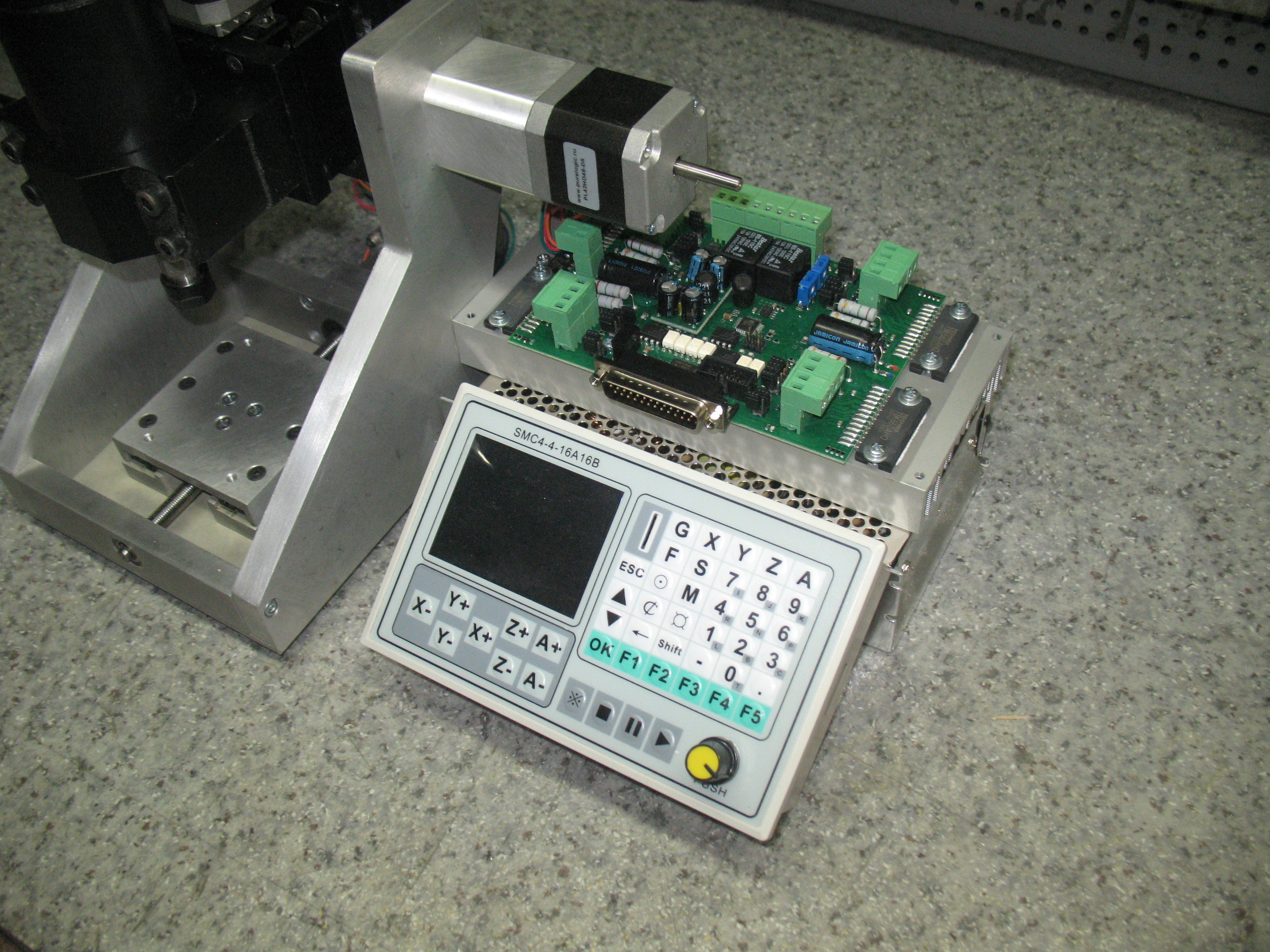

Прикинул электронику, вроде тоже хорошо вписывается:
Электроника 001.jpg (5010 просмотров) <a class='original' href='./download/file.php?id=51937&mode=view' target=_blank>Загрузить оригинал (4.95 МБ)</a>
Буду делать моноблок на одной платформе.
Слева контроллера как раз остается место под выключатель, регулятор скорости шпинделя и E-Stop.
Корпус фрезерну из композита.

Надо ставить на поток :) Больно уж хорошо и аккуратно вышло. А вдруг всем 40х40х20 и надо? :)

Теперь на стол ложемент для пальца - и в салоны маникюра. Только с контроллером засада. Тамошним мастерам картинки были бы сподручнее.
