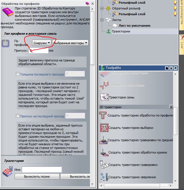

dima7411 писал(а):У меня АртКам ест только *.ai (8,0).
Не совсем понятно резка по внутреннему-внешнему контуру.
фреза пока одна
просто ряд контуров фреза должна пройти по внешнему краю, а ряд по внутреннему
вокруг.JPG (6512 просмотров) <a class='original' href='./download/file.php?id=51085&mode=view' target=_blank>Загрузить оригинал (97.74 КБ)</a>
хотелось бы упростить и ускорить процесс построения траекторий.
в кореле можно предварительно сгруппировать вектора, поделить на цвета или слои.
А как дальше? Может можно сделать какой-то шаблон? макрос?
Немного странно выглядит постоянно повторять одни и те же действия ;(

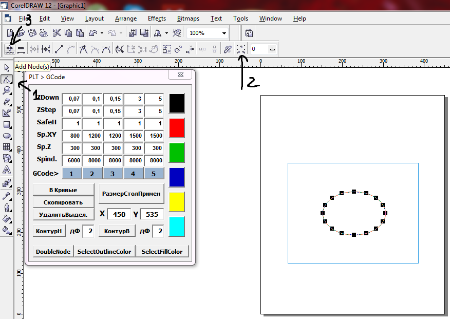

Для простых изделий можешь попробовать мой макрос для 12 корела.
Работает через Export plt самого корела.
файл настроек должен лежать по пути c:\setting.txt
макрос в C:\Program Files\Corel\Corel Graphics 12\Draw\GMS\
ПутьЭкспорт = c:\Export.txt
ПутьGcode = c:\toMach.txt
Перед первым использованием надо вручную сделать экспорт любого объекта в PLT и указать Selected only(поставить галку) нажать Export и выбрать - Plotter units 2540 и Plotter Origin > Page Center.
Если круги и кривые имеют мало точек(node) то они при вырезании будут "рублеными" что бы этого не было нужно кривым добавить дополнительные "node" инструментом shape tools. Порядок резки объектов определяется расположением объекта в Object Manager.
Отступ для фрезы можно сделать с помощью контура.
Из корела в Арткам лучше переносить через экспорт илюстратора версия 3-8. *.ai
1.png (6509 просмотров) <a class='original' href='./download/file.php?id=51086&mode=view' target=_blank>Загрузить оригинал (67.87 КБ)</a>
ExPlt-GcodeCorol.rar
(28.96 КБ) 528 скачиваний

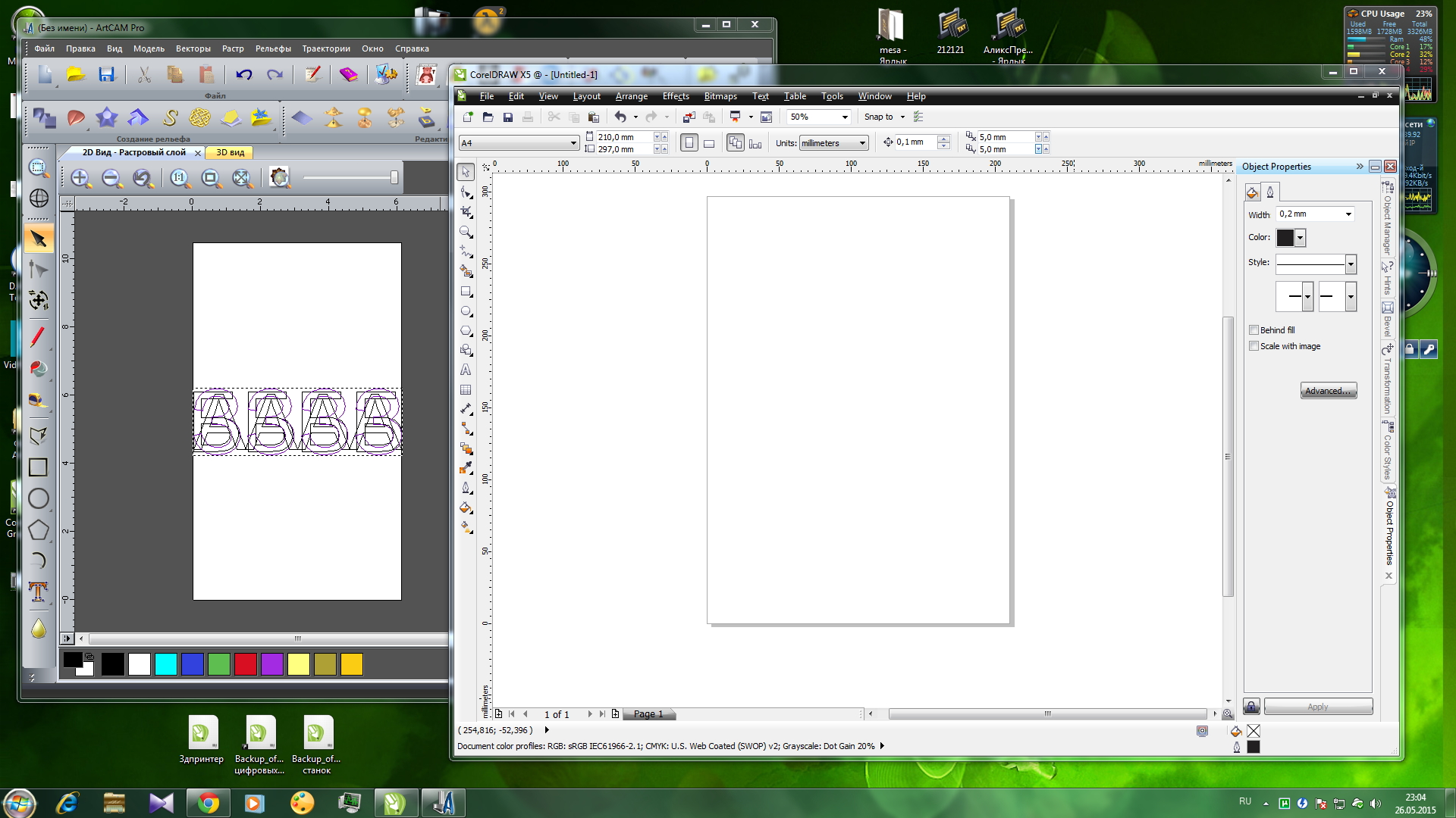

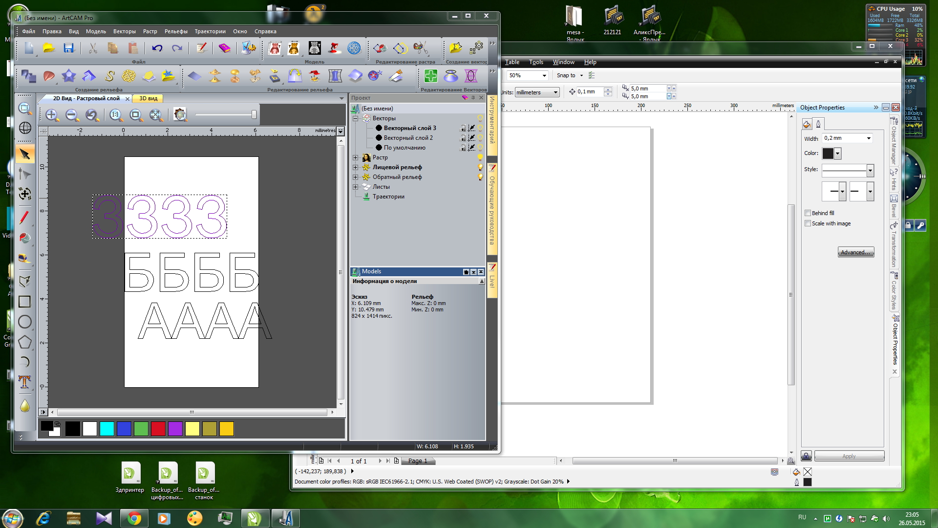

3DPrinter писал(а):а у меня перетаскивается как слабодетализированный растр ;(
:wik:
1.jpg (6500 просмотров) <a class='original' href='./download/file.php?id=51103&mode=view' target=_blank>Загрузить оригинал (808.28 КБ)</a>
2.jpg (6500 просмотров) <a class='original' href='./download/file.php?id=51104&mode=view' target=_blank>Загрузить оригинал (826.43 КБ)</a>
3.jpg (6500 просмотров) <a class='original' href='./download/file.php?id=51105&mode=view' target=_blank>Загрузить оригинал (928.04 КБ)</a>

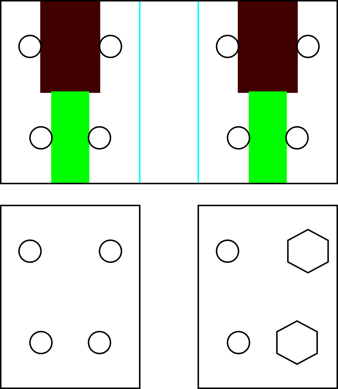

dima7411 писал(а):Файл "для ручек" в студию... Каким векторам, какую траекторию...
муфта 5 на 9.cdr
(15.58 КБ) 483 скачивания
вот простенький файл
зеленый - выборка на 2мм
голубой - загибка 90 градусов
https://3DPrinter.ua - купить 3D принтер или заказать 3D печать в Украине.
Re: Фрезеровка CDR файла в композите (помощь новичку)
3DPrinter писал(а):вот простенький файл
муфта 5 на 9.png (6411 просмотров) <a class='original' href='./download/file.php?id=51634&mode=view' target=_blank>Загрузить оригинал (62.02 КБ)</a>
Так а в чем проблема?
Выделить два контура для выборки, и две линии для конусной фрезы,
а остальное - выбрать целиком для обрезки по контуру?
Дело нескольких движений мышкой.

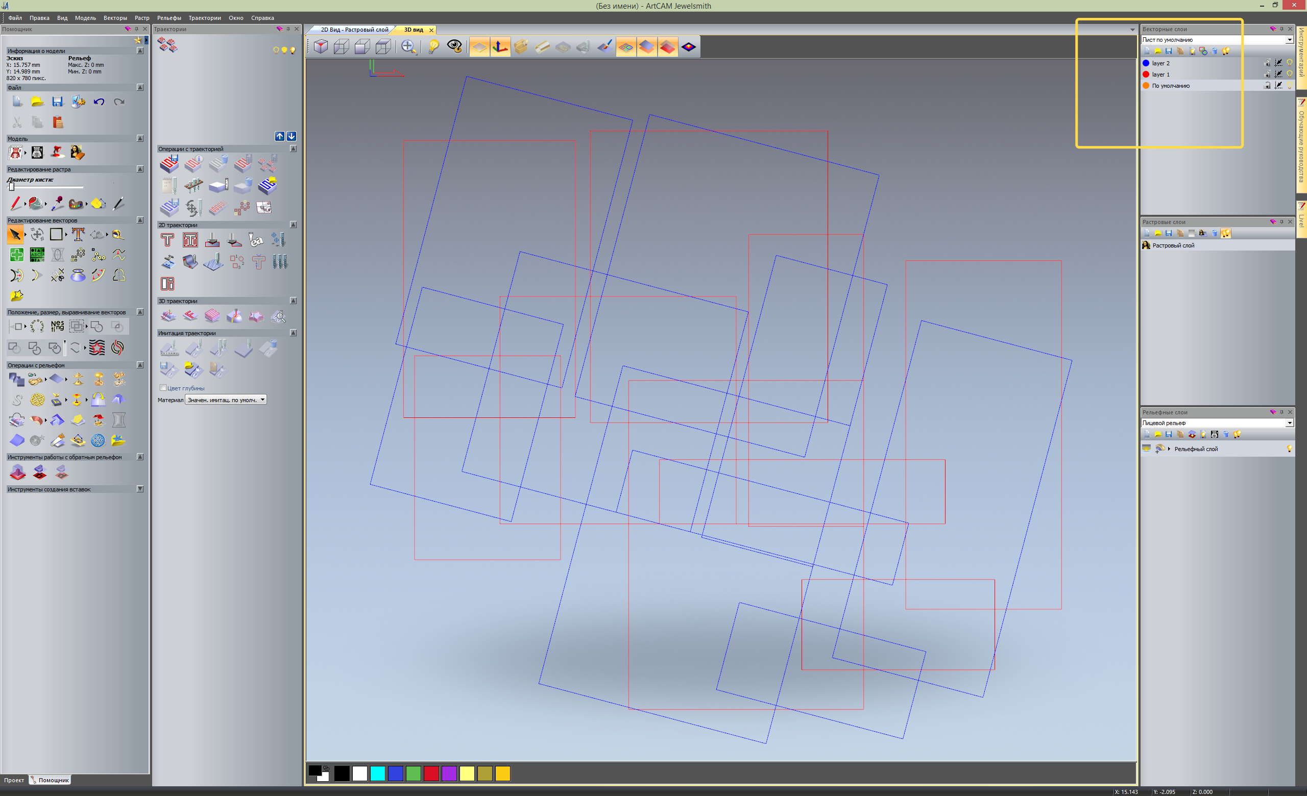

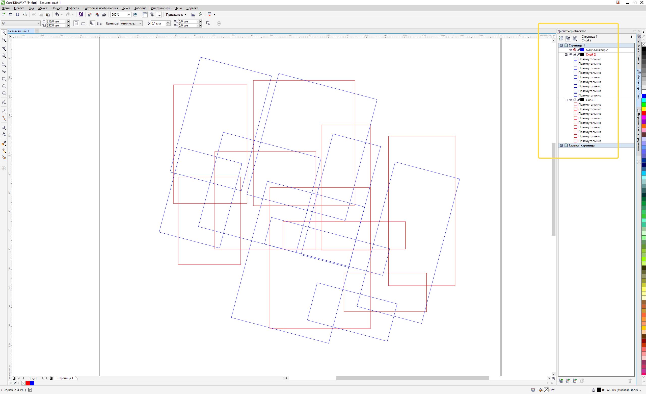

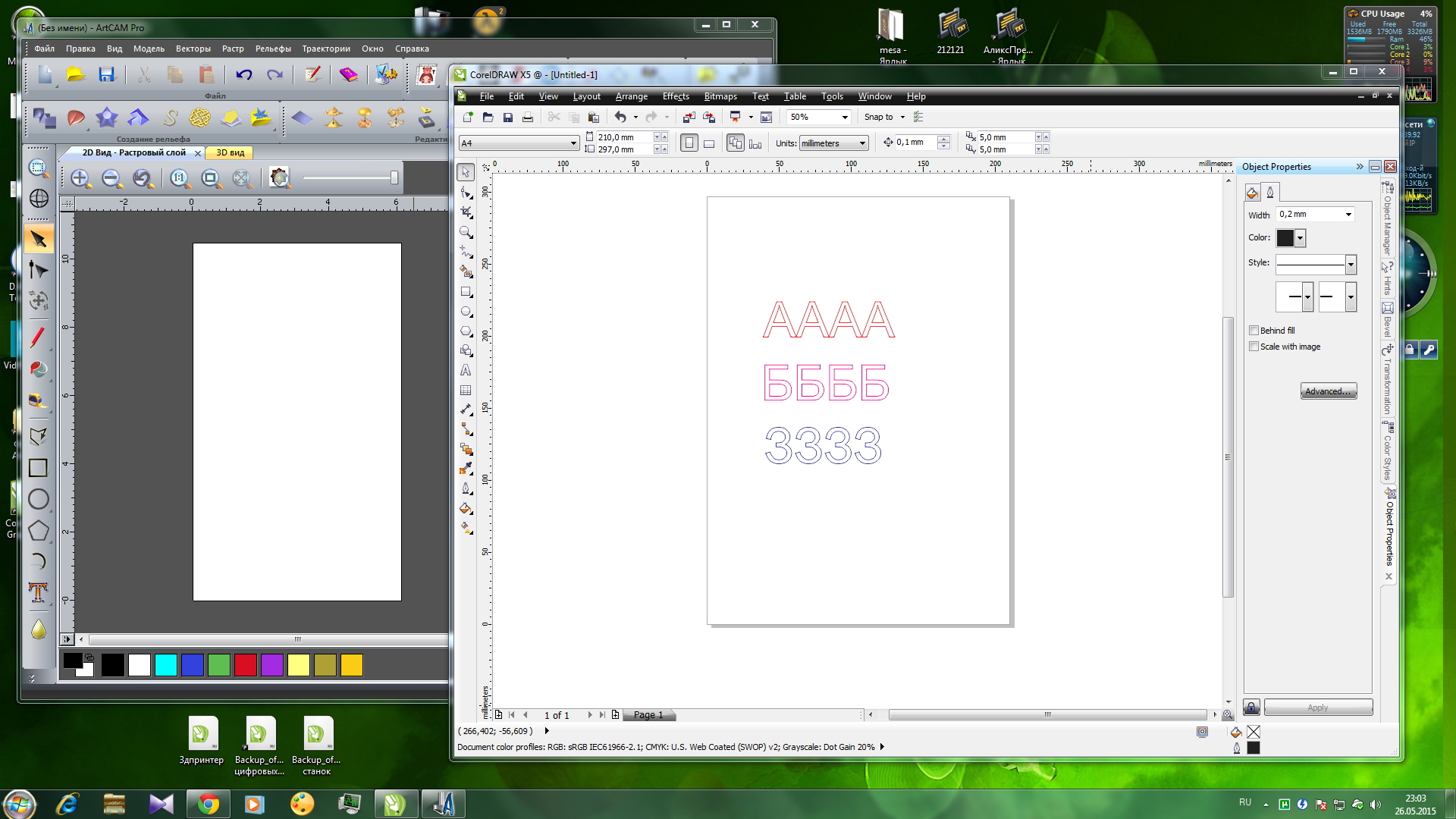

tooshka писал(а):Я как то делал с разбивкой по слоям, но не помню как и в Арткаме ли?)))
Блин, отвлекся и забыл.
Вот, попробовал. Никаких проблем с разделением по слоям не возникло.
Как в кореле сохранил, так DXF и открылся в арткаме.
2015-06-03 20-10-45 Скриншот экрана.png (6370 просмотров) <a class='original' href='./download/file.php?id=51641&mode=view' target=_blank>Загрузить оригинал (196.79 КБ)</a>
2015-06-03 20-09-54 Скриншот экрана.png (6370 просмотров) <a class='original' href='./download/file.php?id=51642&mode=view' target=_blank>Загрузить оригинал (926.27 КБ)</a>
