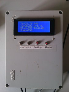

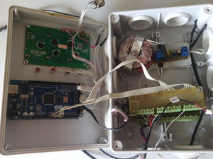

Я собирал уже пробный блок управления для теплицы. Собран на меге + экран 2004. 4 кнопки управления + меню настройки. Выходной блок с релюшками самодельный, на 7 выходов. Как помнится делал управление отоплением, поливом, форточками, досветкой, поддержанием уровня воды в емкости и контролем температуры этой воды. Сейчас валяется где-то, руки до него не доходят. Есть еще блок МВА8 от "ОВЕН" с rs-485 интерфейсом на борту. Надо попробовать скрестить дуину с ней по модбасу. Покупал кучу датчиков для теплицы, уже даже не припомню что есть в наличии.

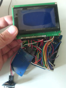

экран 128х64 (3208 просмотров) <a class='original' href='./download/file.php?id=51275&mode=view' target=_blank>Загрузить оригинал (79.24 КБ)</a>
экран 128х64

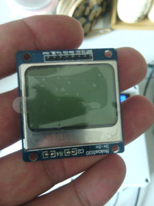

экран 5110 (3208 просмотров) <a class='original' href='./download/file.php?id=51277&mode=view' target=_blank>Загрузить оригинал (75.79 КБ)</a>
экран 5110

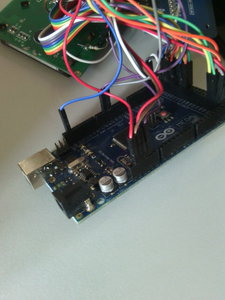

мега (3208 просмотров) <a class='original' href='./download/file.php?id=51281&mode=view' target=_blank>Загрузить оригинал (94.64 КБ)</a>
мега

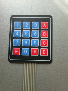

клава (3208 просмотров) <a class='original' href='./download/file.php?id=51288&mode=view' target=_blank>Загрузить оригинал (110.84 КБ)</a>
клава

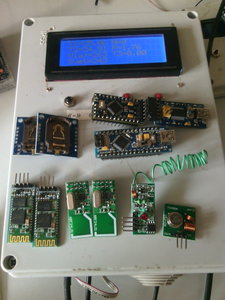

всякое (3208 просмотров) <a class='original' href='./download/file.php?id=51282&mode=view' target=_blank>Загрузить оригинал (105.22 КБ)</a>
всякое
Тут у нас: ардуино нано, микро про, часы реального времени, блютуз-модули, радио-модули

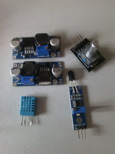

всякое1 (3208 просмотров) <a class='original' href='./download/file.php?id=51283&mode=view' target=_blank>Загрузить оригинал (78.42 КБ)</a>
всякое1
Датчик влажности и температуры воздуха, датчик пламени, модули повышения и понижения напряжения, энкодер.
блок управления (3208 просмотров) <a class='original' href='./download/file.php?id=51274&mode=view' target=_blank>Загрузить оригинал (59.31 КБ)</a>
блок управления

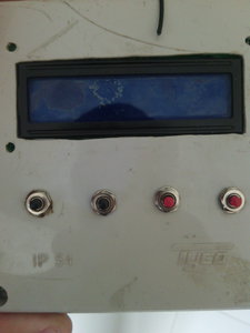

блок управления изнутри (3208 просмотров) <a class='original' href='./download/file.php?id=51286&mode=view' target=_blank>Загрузить оригинал (107.9 КБ)</a>

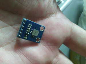

датчик атм.давления (3208 просмотров) <a class='original' href='./download/file.php?id=51279&mode=view' target=_blank>Загрузить оригинал (75.69 КБ)</a>
датчик атм.давления
запустить не удалось

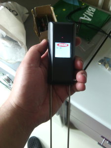

датчик влажности почвы (3208 просмотров) <a class='original' href='./download/file.php?id=51285&mode=view' target=_blank>Загрузить оригинал (73.14 КБ)</a>

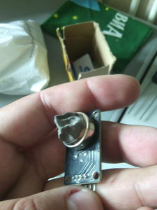

датчик метана (3208 просмотров) <a class='original' href='./download/file.php?id=51280&mode=view' target=_blank>Загрузить оригинал (83.39 КБ)</a>
датчик метана
датчик утечки метана, пожеванный дочкой.

Стесняюсь спросить, а зачем ты детей ардуинами кормишь? Кстати 5100 зачетная штука, можно сервер/клиент на нем поднять.
